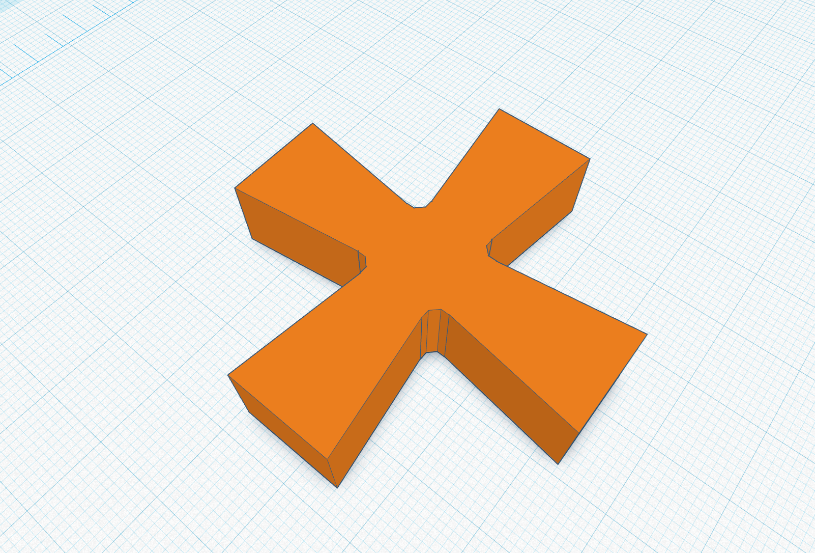

Pružná spojka...
Pánové co tisknete v 3D. Z čeho udělat plastickou vložku do pružné spojky?
Koupil jsem sice spojky v CNCshopu, ale bohužel jsou malé. Tedy pro osu X (2005) jsou OK, ale na dvě zbylé nesedí. Když zvětším otvor na 17mm, zruším stahování šroub. Jelikož jsem nenašel nikde spojky toho typu abych je mohl koupit ihned! ...rozhodl jsem se je vyrobit sám. Jsou již nasazeny a drží parádně. A je tam normální M8 a ná ty posrané malé šroubečky, na které nemám pořádné klíče, abych nezhobloval imbusy:)
Objekt jsem si vytiskl na zkoušku z ABS, ale to bude asi moc tvrdé a křehké. Co PLA, PET nebo jaký materiál by jste zvolili?
Díky
