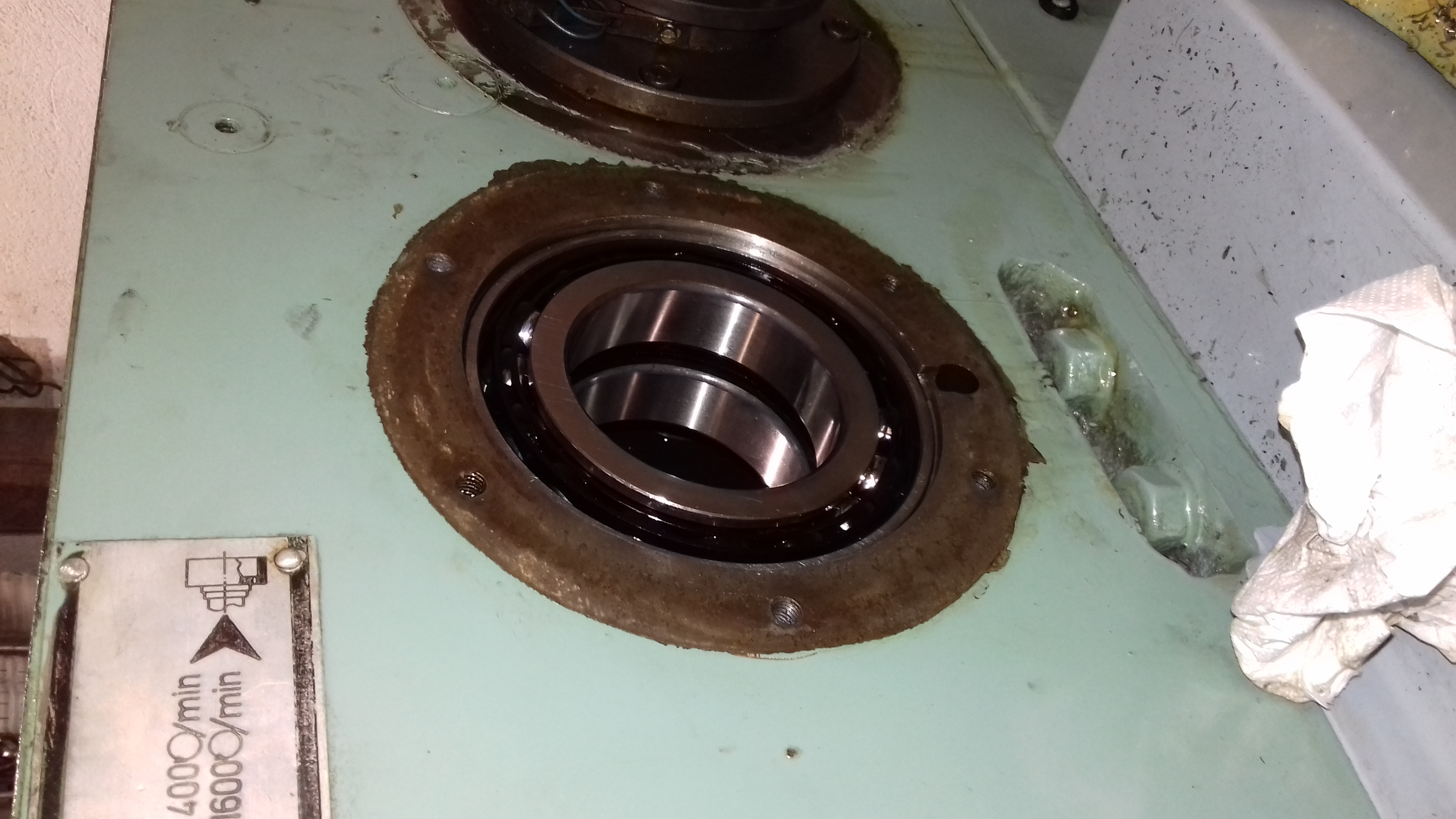

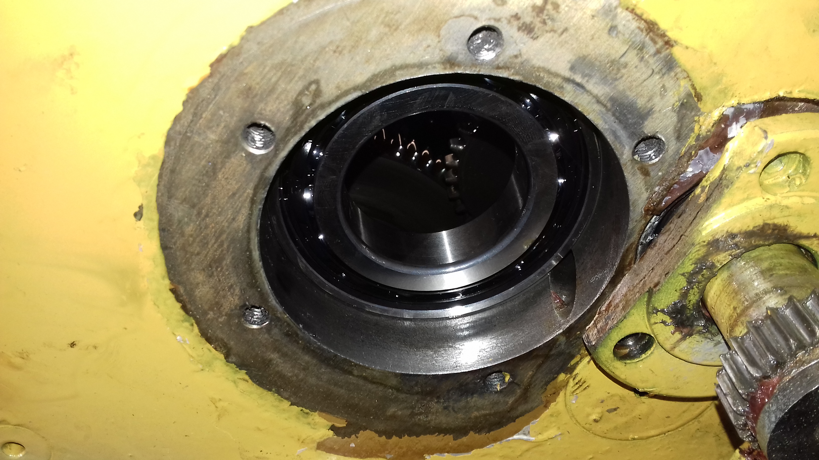

Takže ložiská sú osadené, už len čakať na vreteno. Zadne bolo treba jemne doklepnúť a predné vlkzli na šupu.

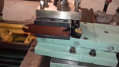

Takže sústruh je už v kope. Vnútorné krúžky som nahrial teplovzduškou a vreteno šlo krásne nasadiť. Myslím že vďaka tomu, že na hriadeli nie je presah, sa po povolení matíc môžu krúžky uvoľniť pri neprimeranom utiahnutí. Vôle som nastavoval najprv citom, v podstate som matice uťahoval rukou, pokiaľ som necítil zvýšený odpor pri pretáčaní. Preskúšal na viacerých otáčkach , niečo stočil až kým sa neprejavila znova vôľa. Zatiaľ som uťahoval ešte 2x. Matice idú stále tažšie, čo asi bude znak toho že si to sadá. Radšej to robím pomaly.

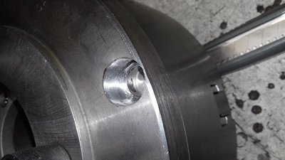

Číslovanie od spodu Foto 1. Na prírube som musel priamou brúskou posúvať otvory na skrutky, pretože som nemohol vycentrovať skľučovadlo...
Foto 2. Pri tej príležitosti vyskúšané nože z činy, za tú cenu ok.

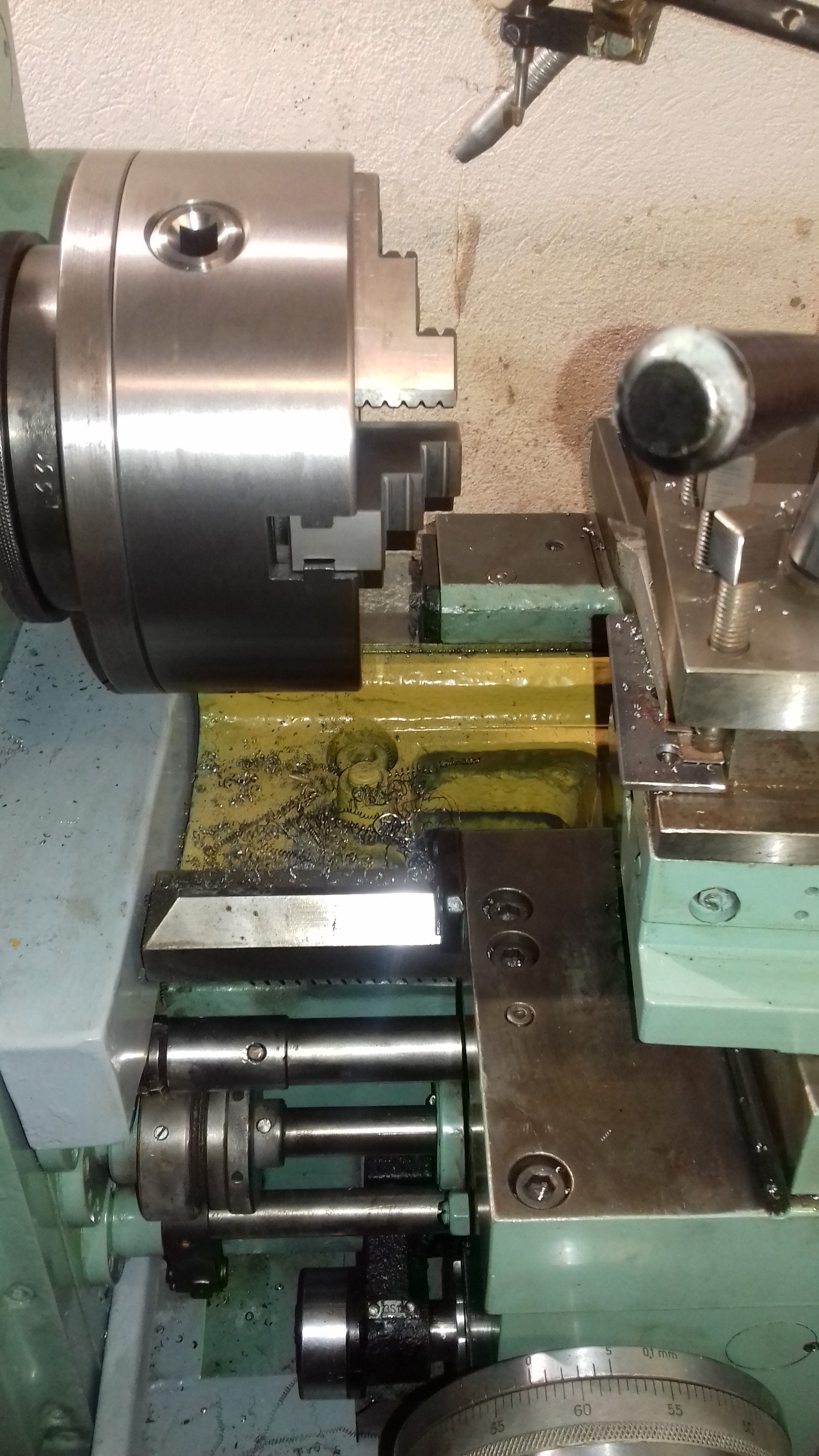

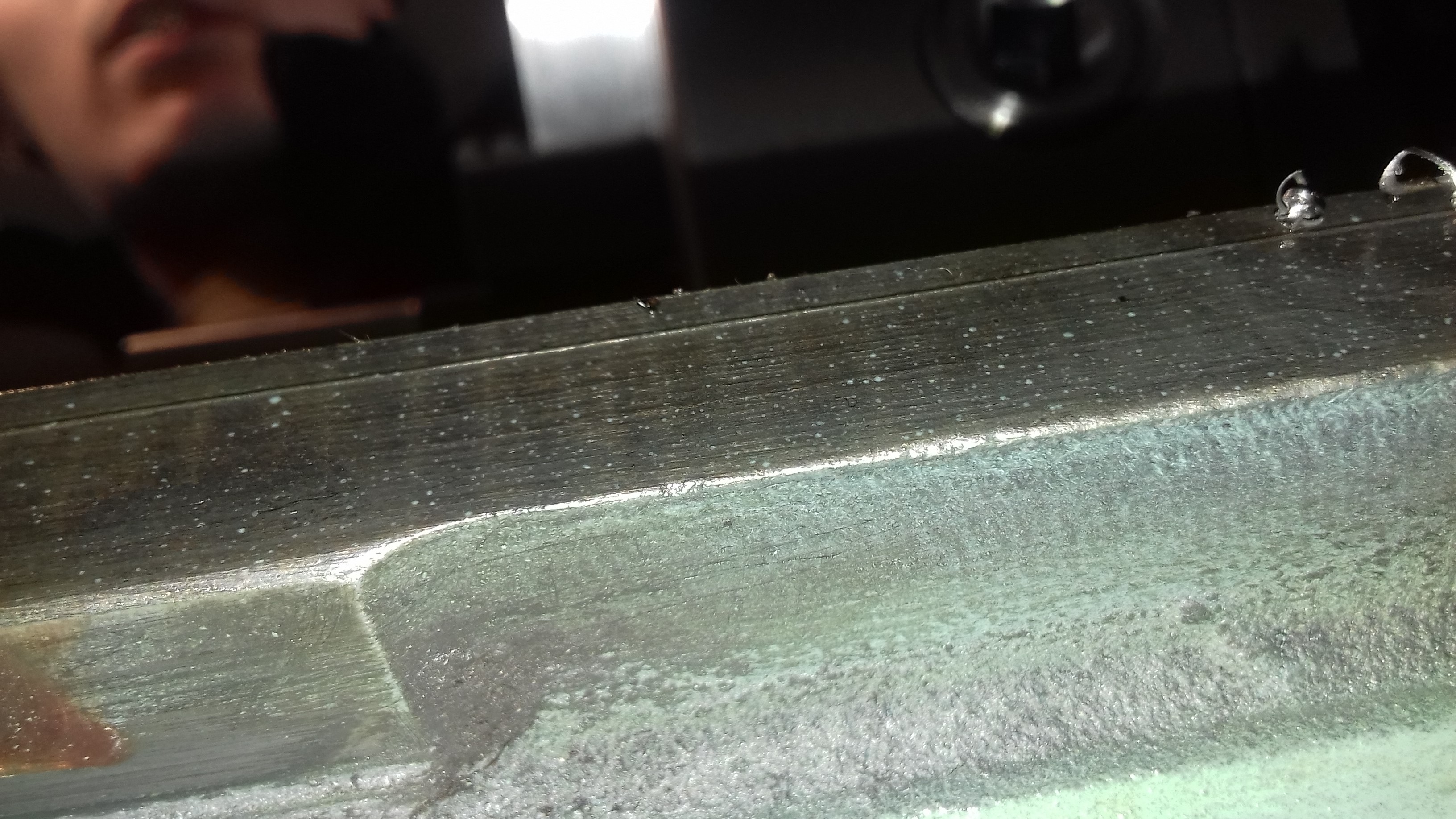

Foto 3. a 4. Dotaz na majiteľov SN 321. Je to zbrúsenie na spodnej strane lóže (kde sa opiera vymedzovacia pásovina suportu ) normálne? Pretože pokiaľ zájdem suportom bližšie k skľučovadlu ako je na foto, suport pridvihne a točí to kužeľ. Vysunul som viac nožový suport, ale veľmi sa mi to vysunutie nepáči..

Přesně takhle vybroušené to je i na mém soustruhu.

To bude asi z technologických důvodu při broušení lože, on ten můstek bude broušen společně s ložem a asi se tam nedostali do toho rohu s kotoučem, tak tam před kalením vyfrézovali prohlubeň.
