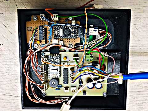

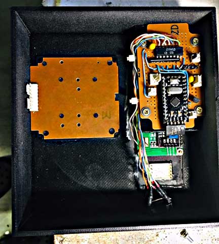

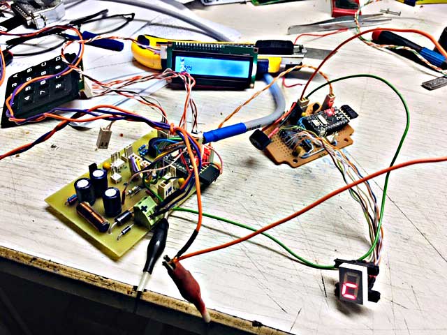

Na tej segmentovke nevidim ziadne zrazacie odpory.cca 7kusov... Alebo mas pouzity nejaky budic led s riadenim prudu?
lubbez
- Příspěvky: 3495
- Registrován: 21. 6. 2012, 9:26
- Bydliště: Praha
Odpory jsou přímo u segmentovky schované pod smršťovací bužírkou, budič je obyčejná D146.

A není Ti trochu blbé takhle zásadně porušovat nepsaná pravidla vývoje? Abychom Tě nevyloučili z klubu.
Přece odjakživa platí:
- vývoj se zásadně dělá v chumlu drátů na stole
- žádné zařízení není nikdy kompletně vyvinuto, spousta nových vlastností daného zařízení stále čeká na realizaci
- zařízení nikdy není dokončeno do finální podoby s nějakou krabičkou atd.
Trochu jsi špatný dojem ze svého přístupu zmírnil tím, že používáš podobné vykopávky jako D146 a snad dokonce cuprexcardové desky (pokud teda foťák nezkresluje barvy).
