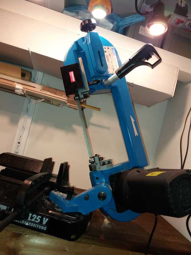

Jo hezký udělátka, jen s tou GÜDE je trochu problém - nejde zvednout kolmo nahoru be zásahu do ní.
Na pásovce chb je to vlastnost, tak jsem si říkal, že bych to případně taky spáchal.
expertdb
Příspěvky: 608
11. 1. 2019, 3:41
Já jsem to zkoušel, udělal jsem si i provizorní stolek. Rameno ale nemám do kolmé polohy,jen co to dovolí stávající systém. Problém je, že piliny padají do prostoru hnacího kola a dělalo to binec. Kolega chb tam má tuším vysavač, ten by mohl pomoci.

Zdenek Valter píše: 11. 1. 2019, 2:44 Jo hezký udělátka, jen s tou GÜDE je trochu problém - nejde zvednout kolmo nahoru be zásahu do ní.

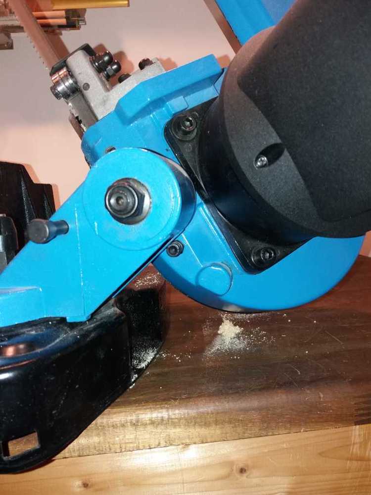

Tak se omlouvám za mystifikaci - zvedání ramene omezuje jen šroub sloužící jako zarážka
šroub na rameni jako zarážka
šroub na rameni jako zarážka - rameno opřeno o šroub zarážku

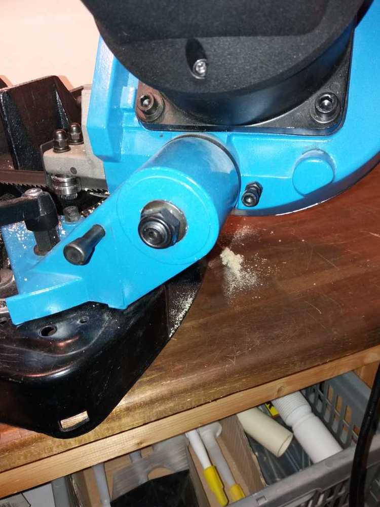

Maximální vyklopení se zarážkou

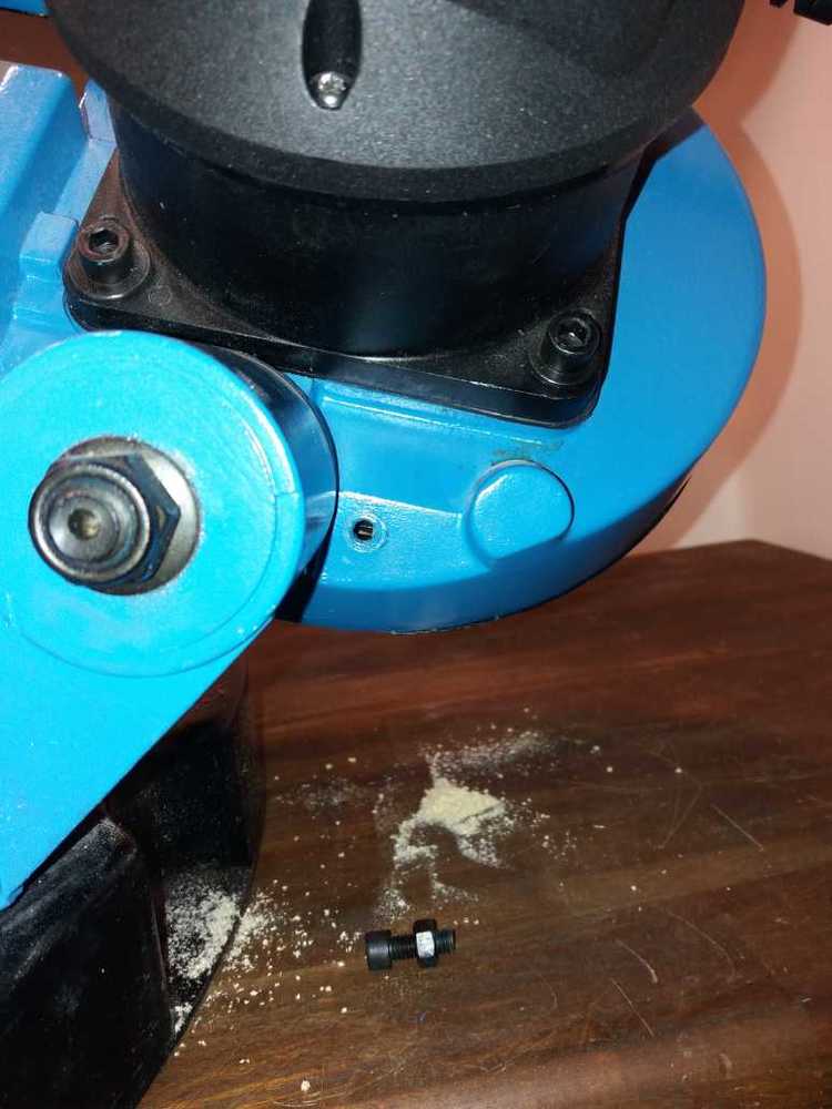

Vyšroubovaný šroub - zarážka

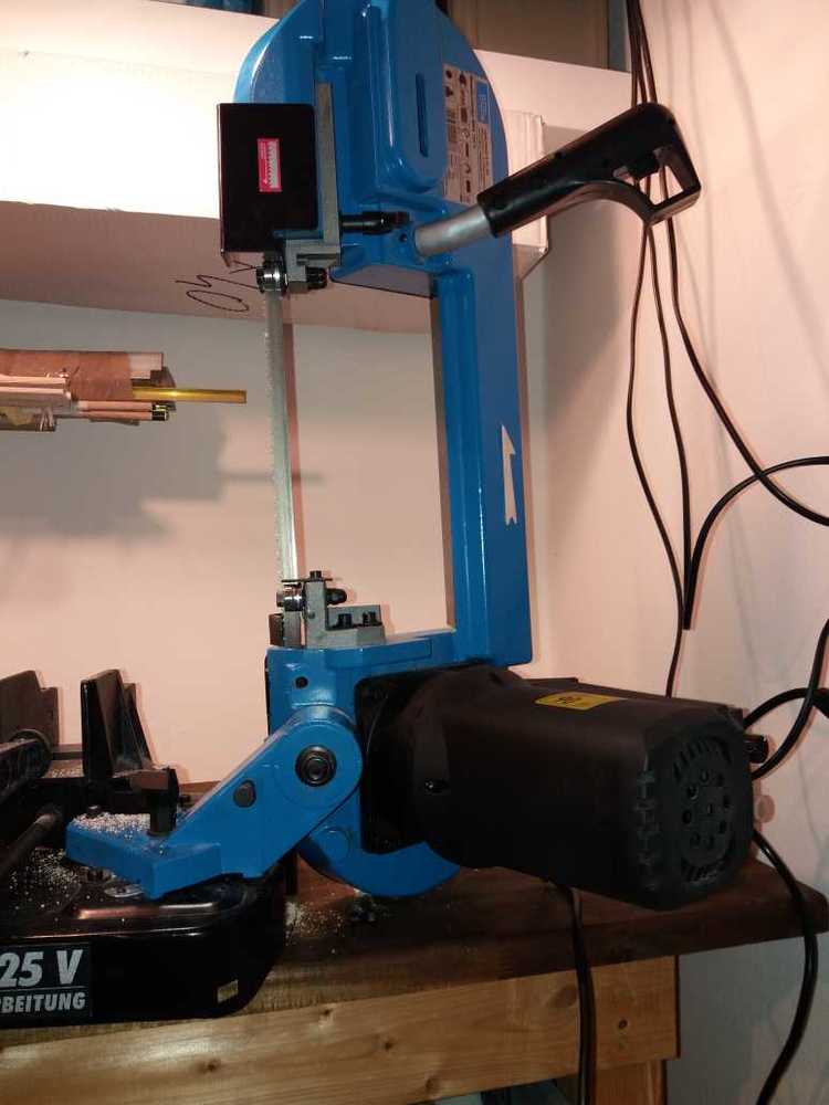

Vyklopení bez zarážky

Zdenek Valter píše: 11. 1. 2019, 8:05
Jediný problém co vidím je vyřešit fixaci zvednutého ramene v kolmé poloze. Řešení z videa je pro mojí pilku nepoužitelné.
