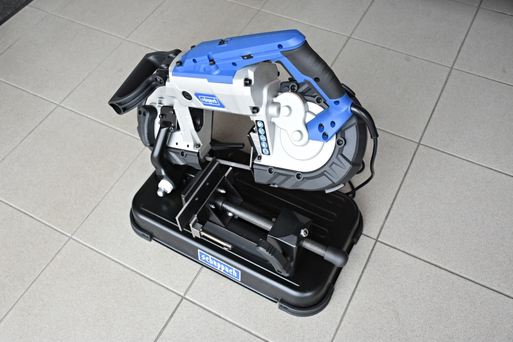

shaolin píše: 15. 11. 2019, 4:09 Scheppach vnímam prevedením ako hobby verziu značkového náradia. Niečo ako zelený bosch.
Souhlasím, ty kladiva jsou opravdu dobrý. Zelenej Bosch mě celkem zklamal, jako první excentrickou brusku jsem měl právě zelenej Bosch, zlikvidoval jsem ji celkem rychle. Pak už jsem sáhl na jistotu, Festool, a je klid.

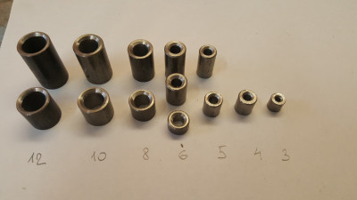

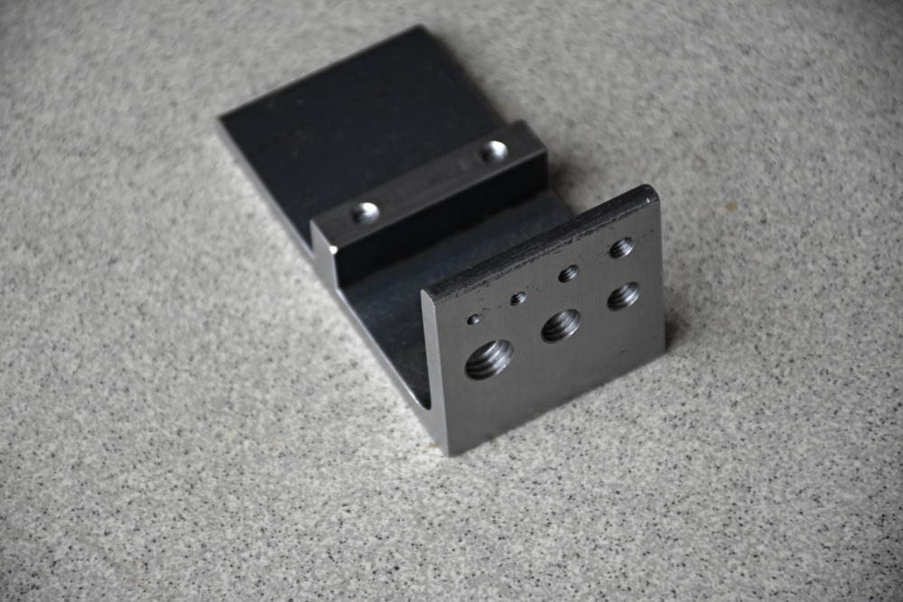

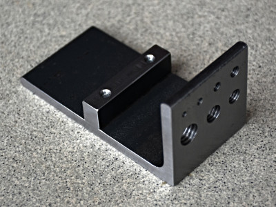

No nedalo mi to a vyskúšal som ten orez šrubiek. Funguje fantasticky hlavne na rovnaké dĺžky.

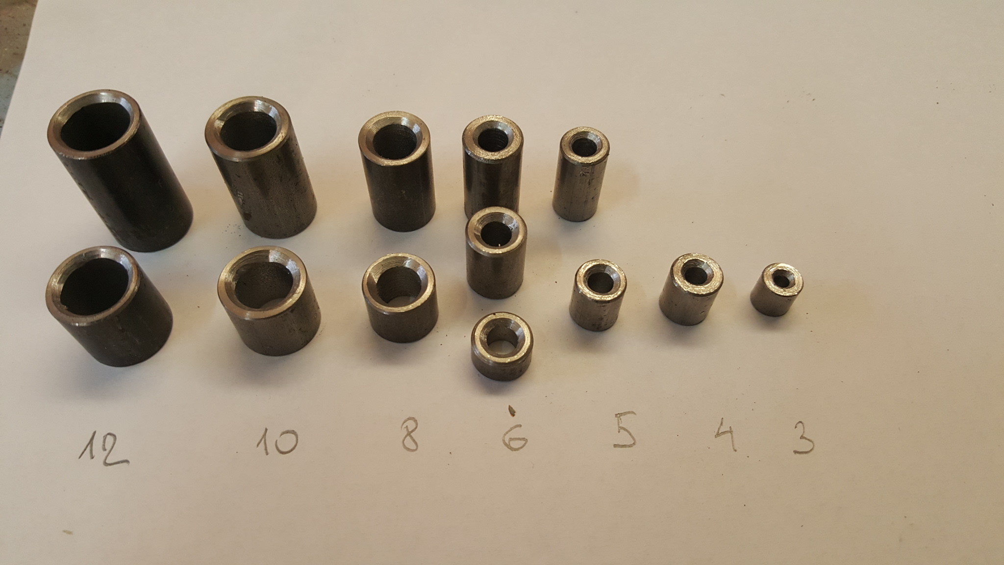

Pre zrezanie šruby M5 60mm na 50mm bolo vysunutie už príliš a rezonovalo to. Funguje tam aj spósob kontramatky na skrátenie vyloženia, ale je to zdĺhavé. Preto som vyrobil dištančné valčeky ktoré sa rýchlo nasunú na šrubu podľa potreby a dotiahnú sa ako na videu. Dosiahne sa tý výborná opakovatelnosť. Taktiež sú dištančné valčeky dobré pokial sa jedná o šrubu s čiastočným závitom
Prípravok je z jaklu 40x20, dlhý 17 cm. Na jednej strane sú závity 3-12mm v pásovone 5mm hrubej. Na druhú stranu som privaril pásovinu 30x8 pre prípad potreby nejakých ďalších rozmerov závitov.
Výhodou je že vyšrubovávaním sa závi sám prečistí.
Urobil som aj konusové zahĺbenia pre šruby so zápustnou hlavou.

Objednal jsem si ocelový L profil 100x50 mm a udělám si také přípravek na řezání šroubů a závitových tyčí, rozsah také M3 až M12.

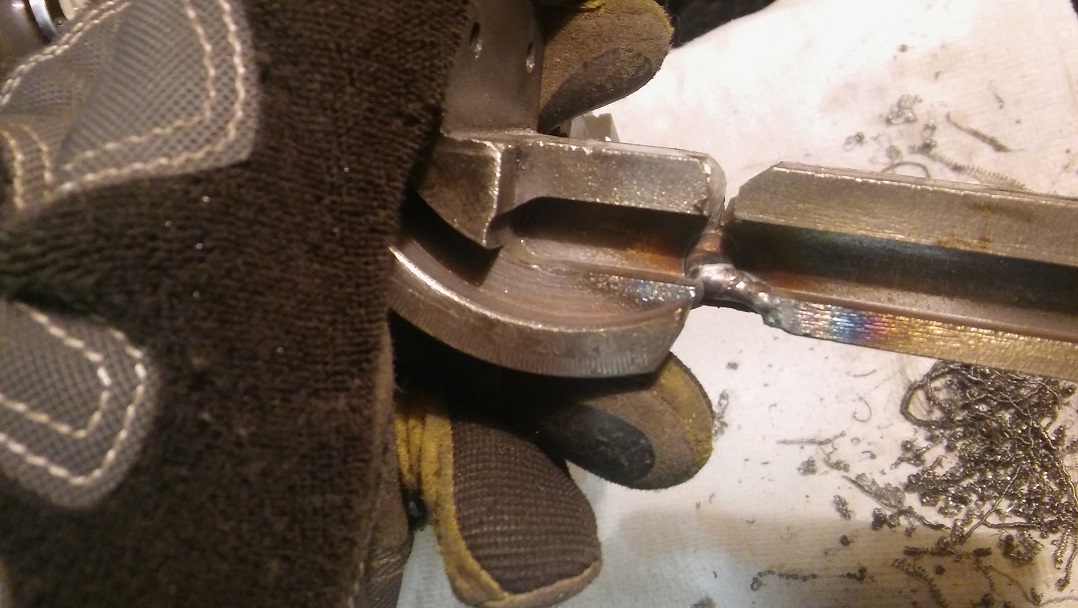

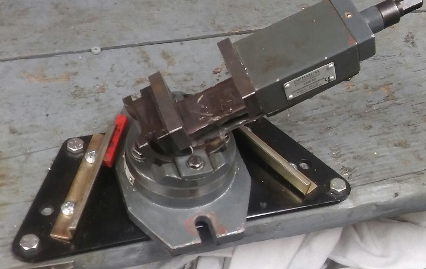

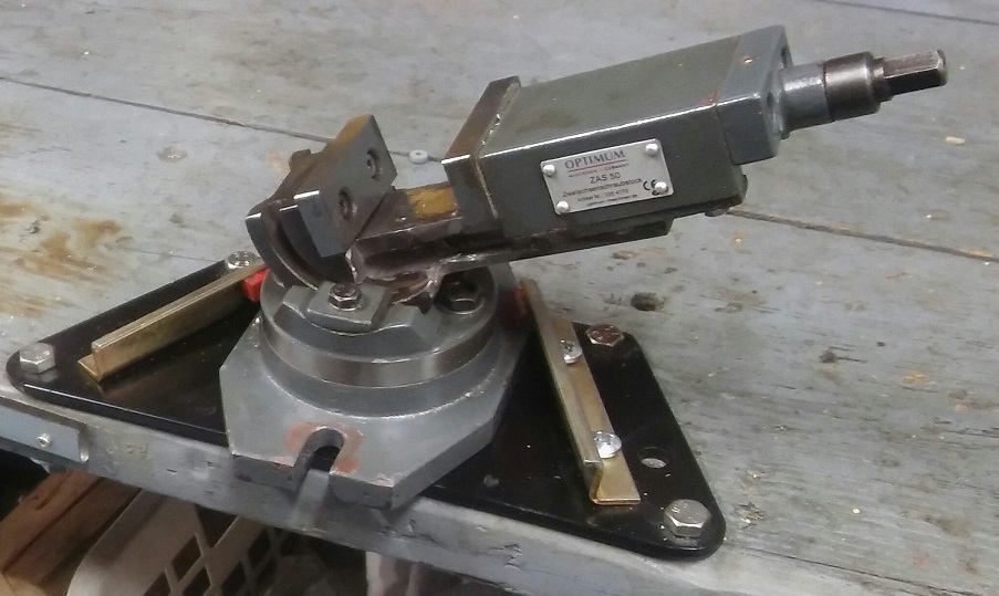

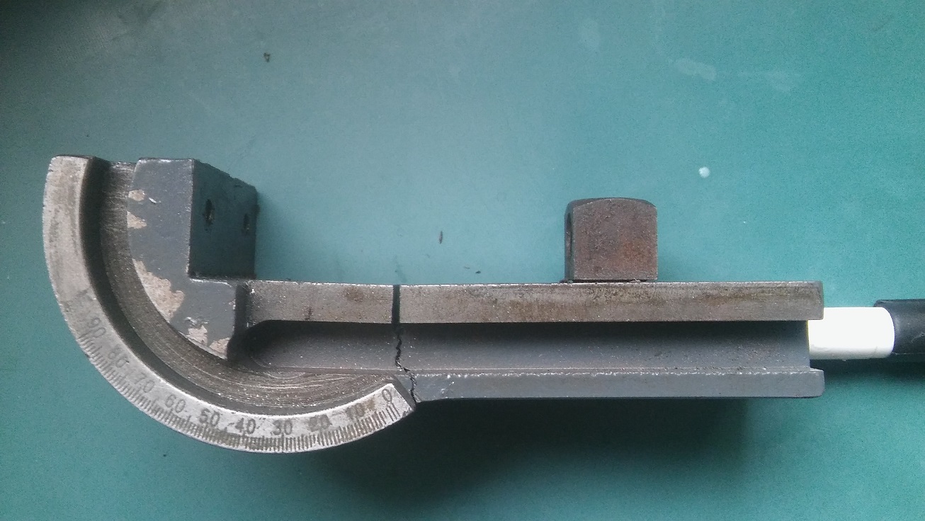

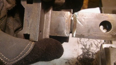

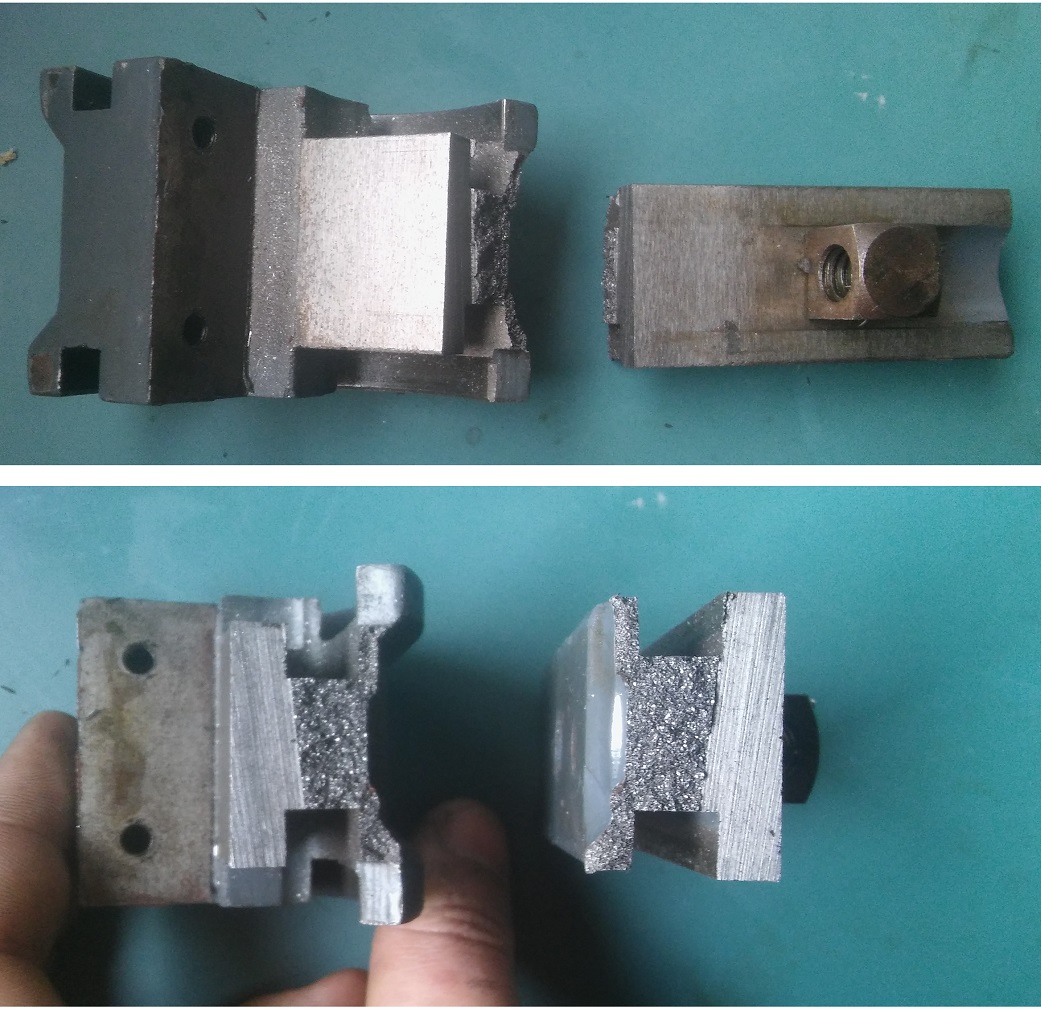

Kdyz uz se tu probiraji modifikace sveraku pasovych pil, tak se taky pridam. Pro pobaveni.
Kdyz je treba, posadim na pilu i naklapeci sverak Optimum , takovyhle:.

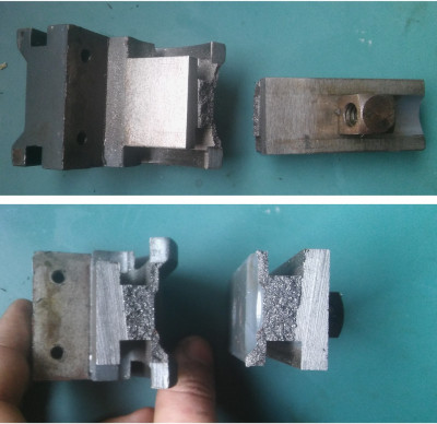

No a takto jsem ho naposledy "potunil", kdyz jsem pozapomnel ze rezu a prisel jsem az byl pas zanoreny v pulce sveraku.
Muzu potvrdit ze litinu reze pila Gude MBS-125 fakt dobre a rychle.
Uz jsem to opravil, ale na*rany jsem na sebe porad, nikdy bych do sebe nerekl ze preriznu sverak vejpul.
Krasne rovny rez:
Preriznuty sverak
Preriznuty sverak
Stacilo malinko zatlacit a byl dolomeny vejpul.
Kvalita rezu
Kvalita rezu

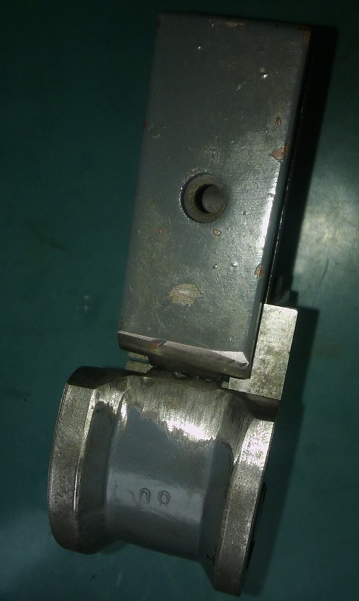

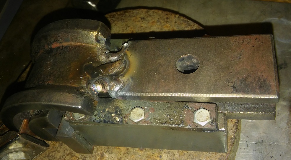

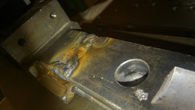

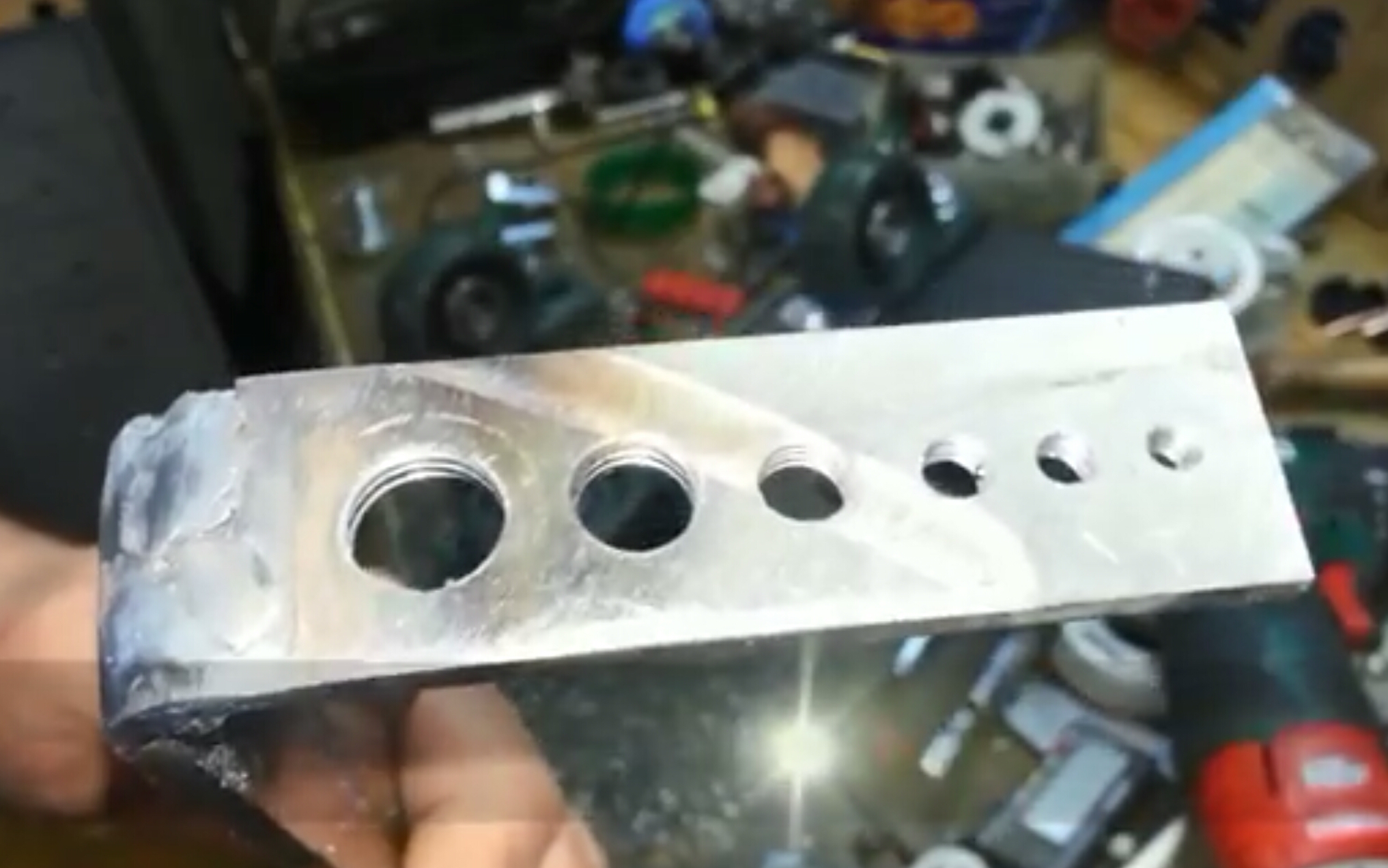

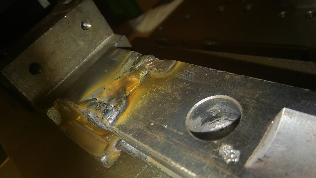

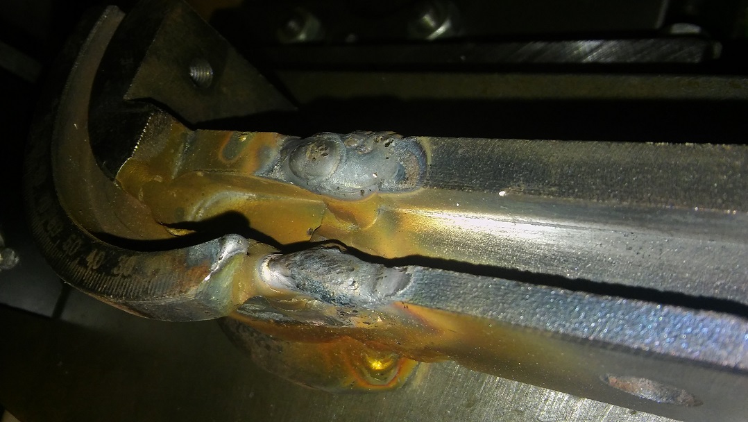

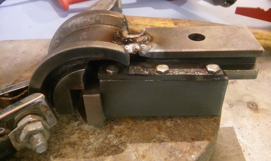

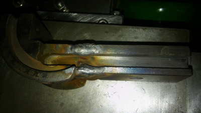

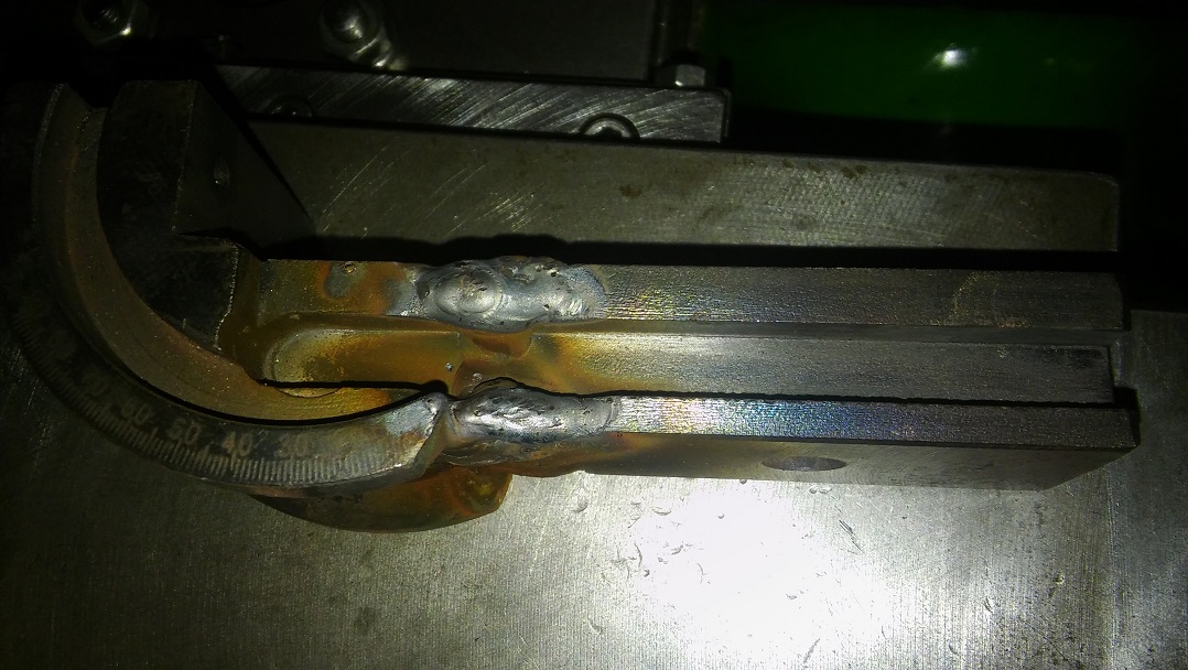

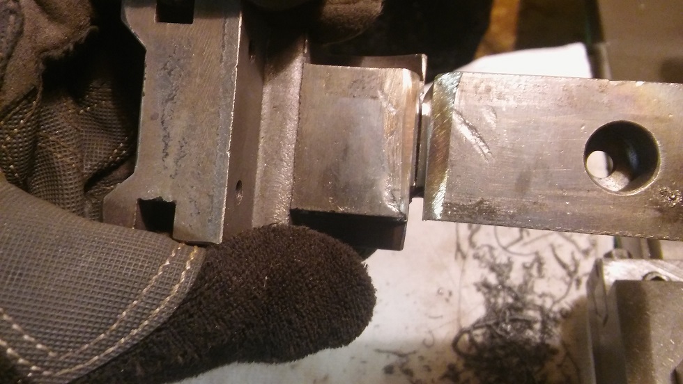

chb> Neni se cim chlubit, docela jsem to odflakl. Funkcni je zas na 100%, ale chtelo by to dodelat kosmetiku, je tam jeste na nefunkcnim povrchu par doliku a vlnek co by zaslouzily dovyvarit. Ale tenhle sverak pouzivam jen malokdy a prakticky jen na pile, takze to takhle musi stacit. Navic mam obavu, ze to provedu znova, tak to nebudu sperkovat :lol:
Postup jednoduchy. Pripravil jsem si Vecko a obe poloviny sbodoval "in situ" TIGem, pak na hotovo samostatne a pote rucne jen na pasovce dobrousil fcni plochy. Samozrejme vareno s predehrevem, pridavnym materialem pro litinu, kratke housenky, hlidat interpass, atd..
Diky te fixaci to bylo celkem snadne a sverak je po svareni rovny a primy. Namackal jsem hromadu fotek, tak je sem teda dam.
Vecko nahore
Vecko nahore
Vecko dole
Vecko dole

Postup
Postup
Postup
Postup
Postup
Postup
Vysledek
Vysledek
Vyskedek
Vyskedek
Vysledek
Vysledek

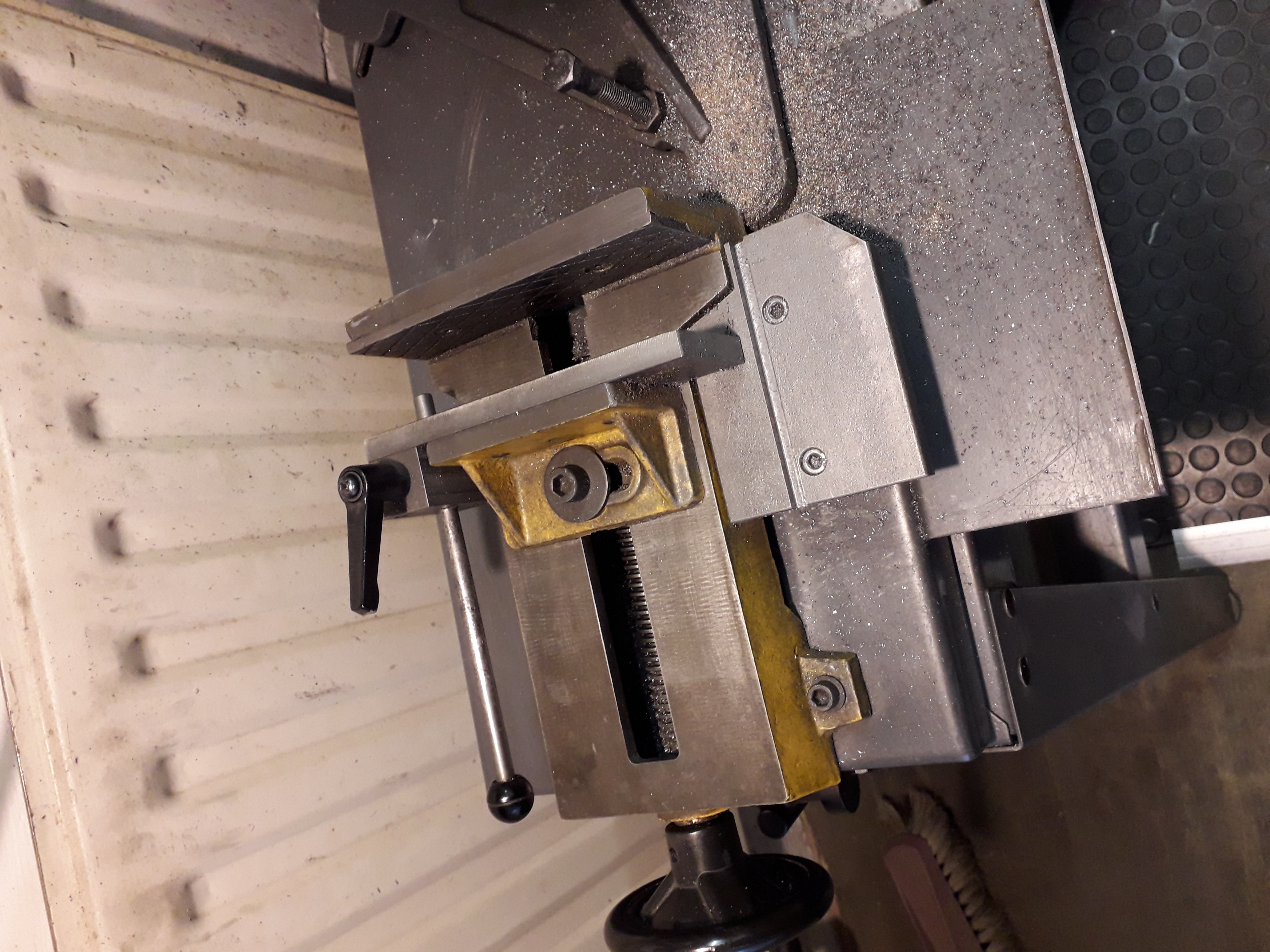

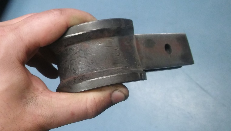

Svěrák u pily jsem upravil takto. Aretace šroubem jsem měl původně, ale je to pomalé. Tady jen posunu tyčku tak, aby čelist byla v rovině a zaaretuju kličkou. Rychlé a bezproblémové.

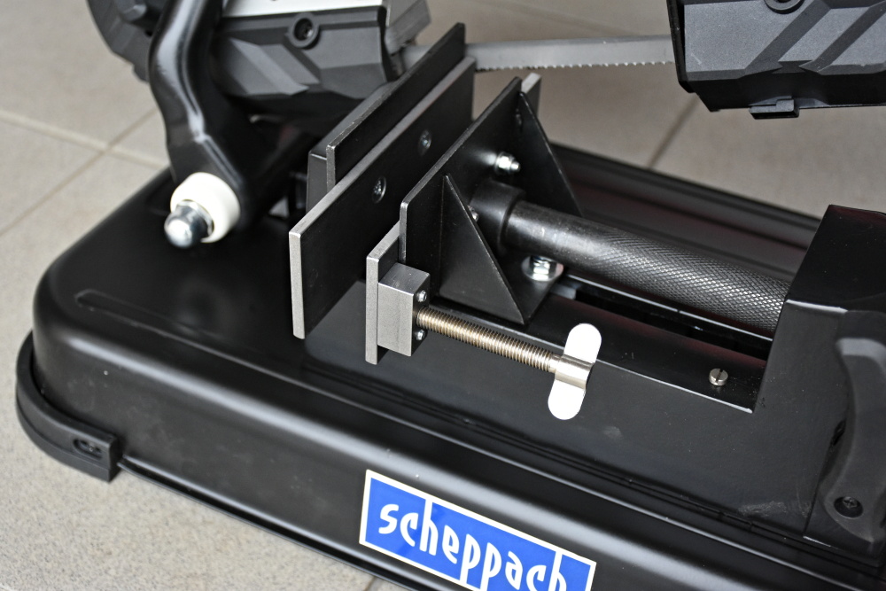

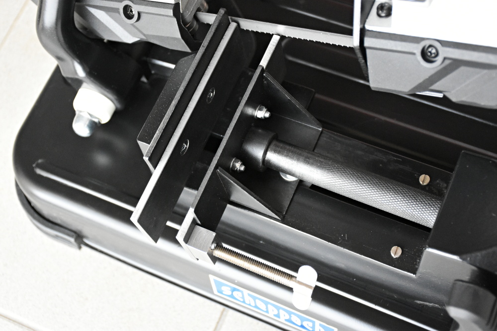

Tak jsem konečně dodělal pár úprav: krytku axiálního ložiska sklápění, vymezení vůle pohyblivé čelisti svěráku a přídavné čelisti do svěráku, aby bylo možno řezat i krátké kousky. Tím, že jsou nyní obě čelisti cca 2 mm od pilového pásu došlo ale k omezení rozevření svěráku na cca 95 mm, což mi ale stačí, zatím jsem neřezal žádný profil větší než asi 60 mm. Pokud by bylo potřeba řezat něco většího, tak se dá přídavná pakna z pohyblivé čelisti vyndat, ona by šla v horní části u pilového pásu i trochu zkosit nebo udělat v ní cca 20x20 mm výřez a potom by omezení nebylo. Zatím to jistí dva šroubky, o které se pohyblivá čelist zarazí.

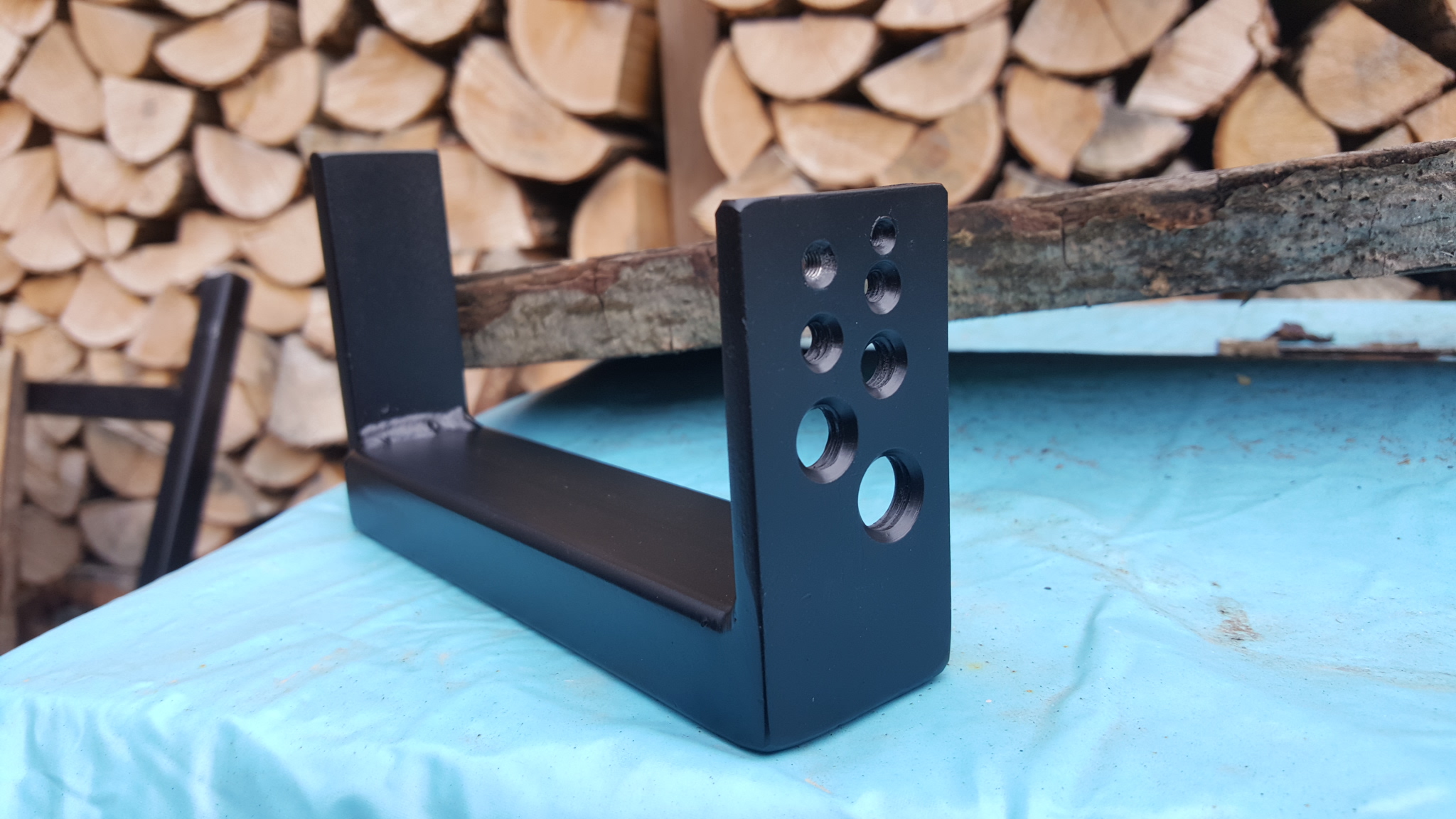

A také jsem si vyrobil přípravek na zkracování šroubů a dělení závitových tyčí, je to také pro M3 až M12.

potom napis ake to bolo, ked budes potrebovat rozdelit zavitovu tyc na polovicu :)
pavlík
Příspěvky: 896
Bydliště: Praha 5
24. 11. 2019, 5:00
No a v čem by měl být problém????
To se přípravek upne do svěráku pily, ta závitová tyč našroubuje dle potřebné délky do patřičného závitu přípravku, z vhodné strany se utáhne zajišťovací maticí, aby se nemohla otáčet a viklat, pak se pustí pila, volný konec se přidrží a řízne se to, víš?! :D
