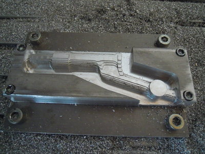

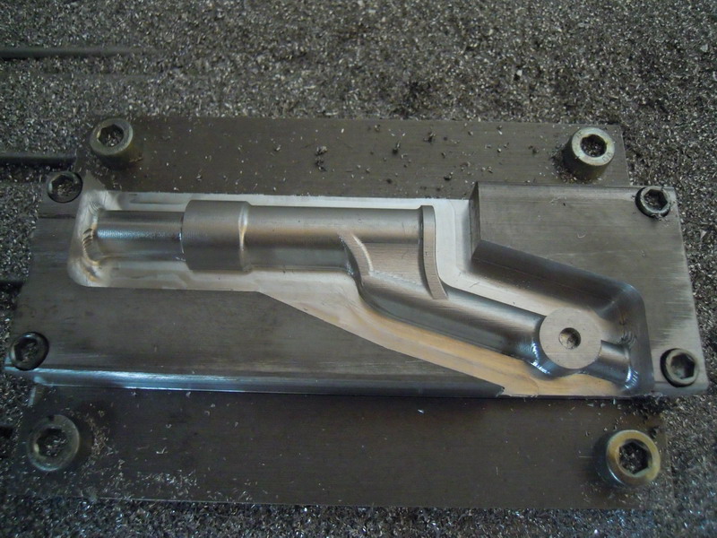

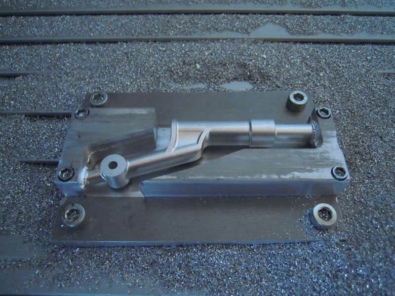

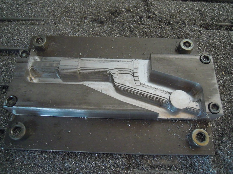

Ještě několik fotek z obrábění a krátké video.
Hotovo - připraveno na vyříznutí (fréza 3mm)
Načisto první strana
Vyhrubovaná první strana
Untitled.wmv
Krátké video
(4.38 MiB) Staženo 734 x

tak jsem si prosel vlakno od zacatku a musim rict ze se mi to libi
hadam kdyby jsi pouzil hiwiny tak by jsi mohl daleko vic hrubovat
ale vysledek je moc peknej a masina zrejme splnila ocekavani

Mašina určitě předčila očekávání. Původně bylo zamýšleno obrábění překližky,balsy a styroduru ve 3d. Paradox je, že tý balsy a překližky je tak 10% a zbytek dural. Ale tak už to chodí. Jinak hrubování z jedný strany trvá cca 20 min. Což není tak strašný. Hrubovat 6kou nástrojem můžu do hloubky 1mm (bez problému). Pak už se mírně zastavuje vřeteno - zkrátka jsem to podcenil a těch 750w je málo - příště bych sahnul po 1.5 kw. Předtím jsem měl kresse a s tím jsem moh šestkou do hloubky 2mm (on si zkrátka sám přidal). Jinak se mi zdá, že konstrukce je tuhá dost. Teď to řeším tak, že jedu menší úběr v Z, ale mnohem větší rychlostí.

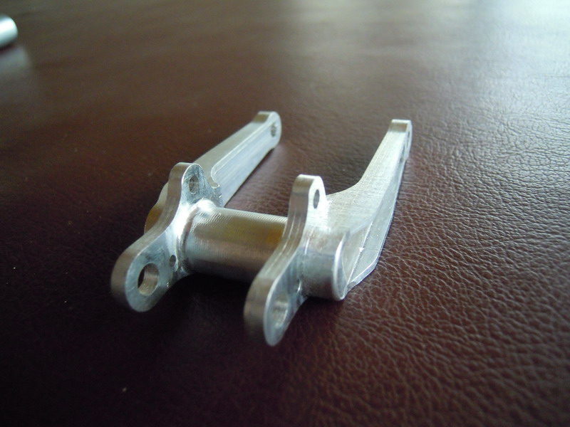

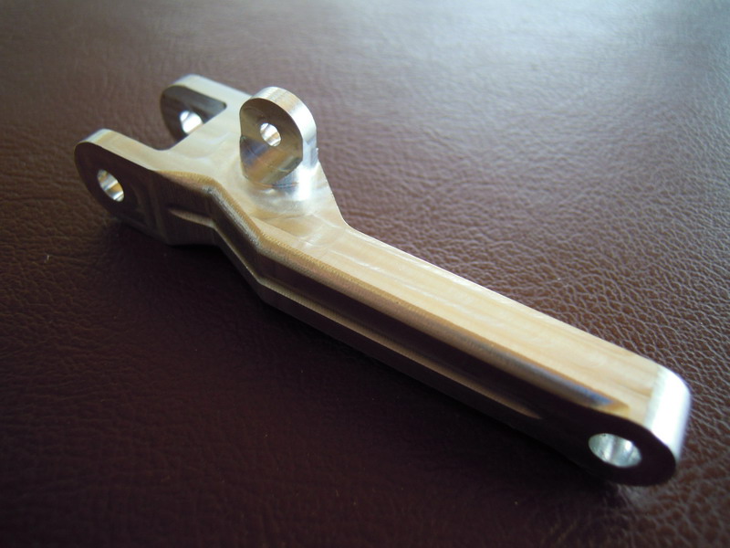

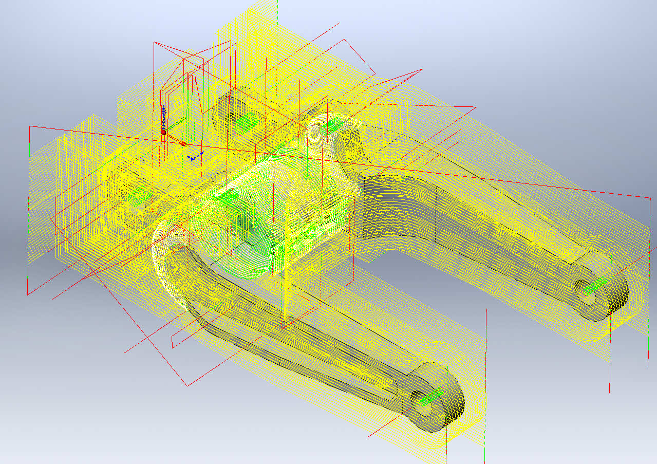

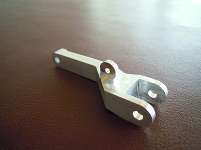

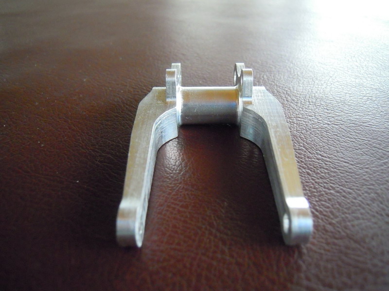

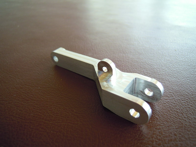

Úspěšně jsem dokončil další díl - kyvné rameno. A byl to trochu oříšek. Na první pohled malá věc, ale z každé strany je jiná (takže nutnost obrábět ze čtyř stran). Zapojil jsem tedy čtvrtou osu. Strašnou práci mi dalo vytvořit dráhy. Dural 25x25 je upnut pouze na jedné straně v univerzálce (vyčnívá 11cm). Obrábění musí být stejnoměrné a od konce dur.bloku aby to nezačalo drnčet. Nezdá se to, ale je tam celkem 26 obráběcích operací (při použití 4 nástrojů). Celková doba obrábění je cca 1,5 hodiny. Nakonec se to povedlo a výrobek nakonec odpadne kompletně hotový.

Moc pěkný. Škoda žes neukázal obrábění na stroji.
Martinhora
Příspěvky: 1009
Bydliště: Rokycany
19. 12. 2010, 3:40

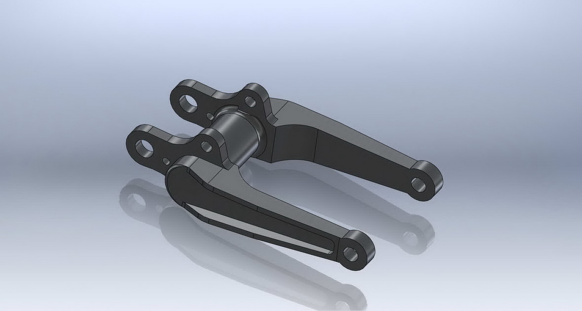

S těma videama mám fakt problém. Jednou rukou tam stříkam líh, druhou odmetam špony a ve třetí kamera je už na mě moc (k tomu všemu sevřenej zadek aby to nějak dopadlo). Pak to přehrát do compu a zpracovat a zmenšit - za tu dobu mám hotovej další díl. Teď řešim jeden zapeklitej problém. Tohle rameno potřebuju pravý a levý. V CADu to jde jednoduše ozrcadlit, ale fakt se mi nechce všechny dráhy dělat znova na ten ozrcadlenej díl. Ono by stačilo, kdyby Y osa jezdila nadruhou stranu a rotační osa se točila taky nadruhou stranu (to není problém), ale to převrácení osy Y ve stroji dělat nechci a v CAMU (solid cam) to nějak nedokážu udělat, když obrátím osu Y, tak se mi obrátí i osa X. Teď jak z toho ven .....
Příspěvky: 8929
19. 12. 2010, 5:20
obraceni smeru osy Y ve stroji je otazka jednoho kliknuti.. spis bude problem ze bys treba mohl obrabet nesousledne misto sousledne zalezi jak je ten Gkod napsanej..

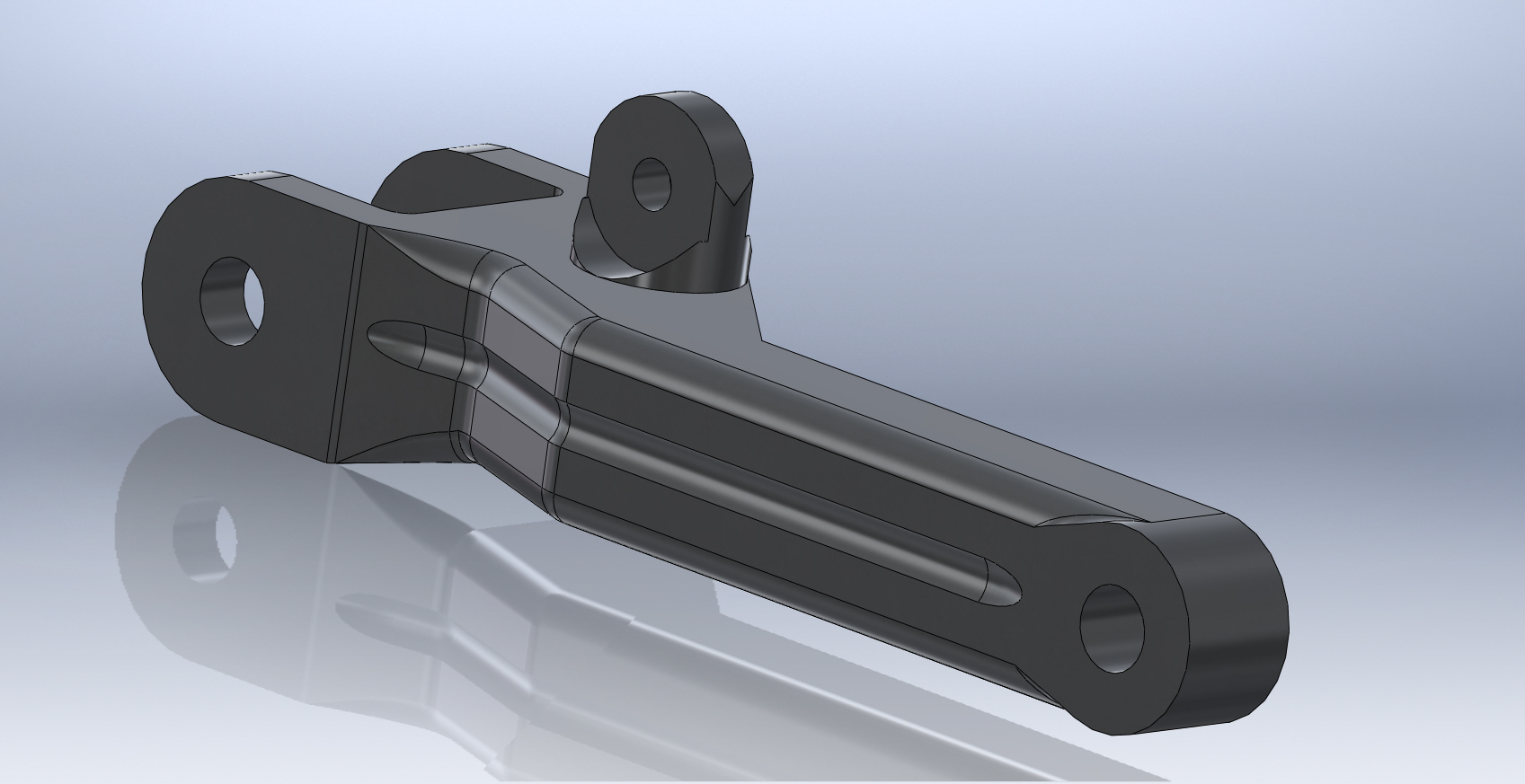

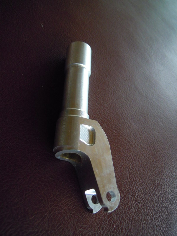

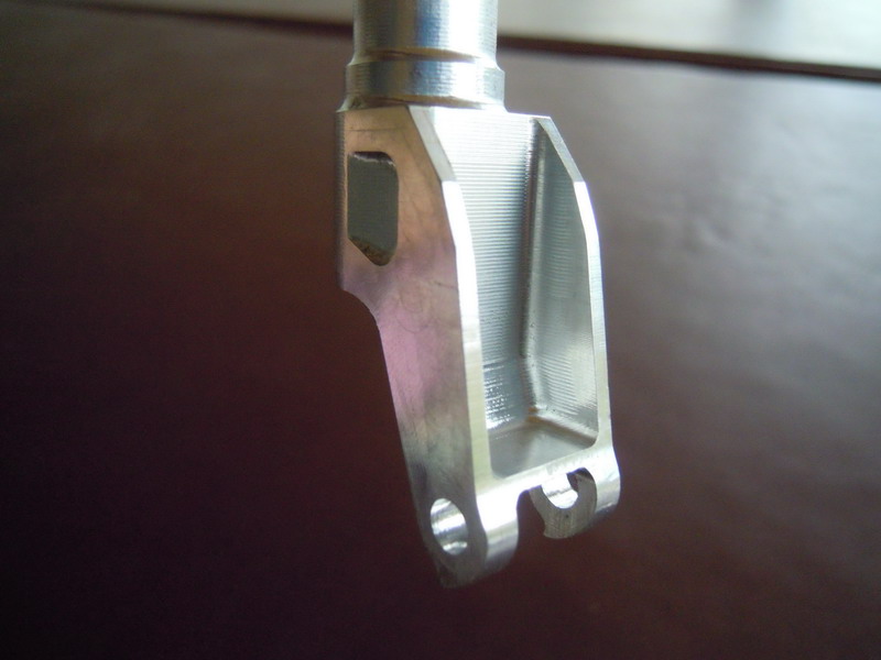

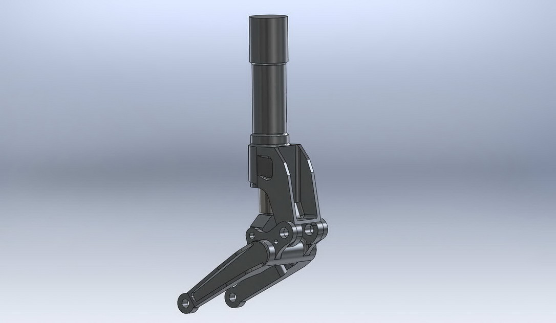

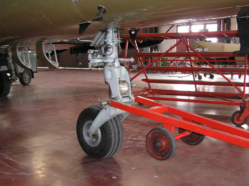

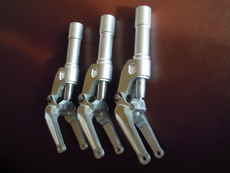

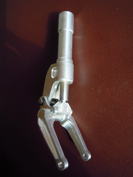

Tak zase něco nového vyrobeno. Tentokrát je to přední podvozková noha. Hlavní noha je vyvtořená stejným postupem jako u předešlé nohy. Kyvné rameno je zase frézováno ve 4-té ose. Tam jsem trochu změnil způsob obrábění. Tentokrát jsem to spíše z materiálu vyřezával. Použil jsem frézu 4mm při F1800 a 18 tis. ot. Šlo to strašně rychle a bezbolestně. Správně by se asi mělo vyřezávat s přídavkem a pak načisto sousledně obrobit, ale vzhledem k tomu, že se to bude pískovat, tak jsem to vyřezával rovnou načisto. Na ramenu jsem se v CAMu fakt vyřádil až mi z toho šla hlava kolem.
Hotová pidisérie
Hotová pidisérie
Hotová odpružená noha

Tohle u nás dokáže každý malý dítě .....
Nakresleno v solidworks
Originál
Originál

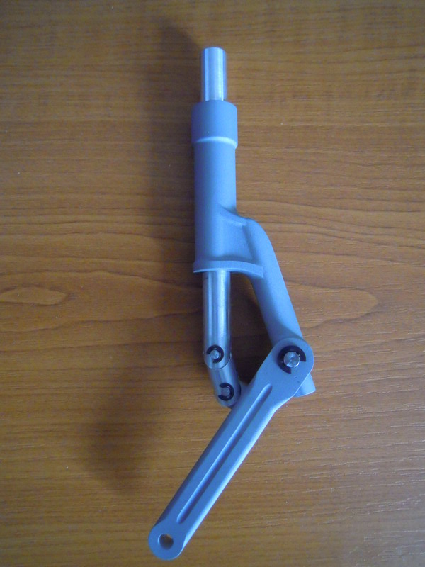

Ještě jsem opískoval předešlou nohu a tady je výsledek.

Paráda. Jseš PAN obráběč.
Jen by to chtělo vypouzdřit díry na čepy bronzovými pouzdry. Navzájem pohyblivé díly z duralu a oceli nejsou vhodné. Dural se vůbec na pohyblivé díly nehodí, jen na nosné.
Martinhora
Příspěvky: 1009
Bydliště: Rokycany
6. 2. 2011, 10:51
Tam, kde se pohybuje píst to vypouzdřené je. Na ty malinkaté čepy ale kašlu. Pohyb je tam minimální a u těch našich modýlků se to zas tak nebere. To se to letadlo dřív rozmlátí, než se to v tom čepu opotřebuje :lol: :lol:
