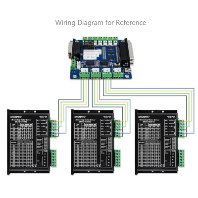

Ahoj kolegové,
mám takový malý stroj na chroustání a nasadil jsem na to 3,5W laser.
A teď jsem se dostal do bodu kdy řeším vypálené body na začátku a konci dráhy.
Řídím Machem3 a po použití kódu na spouštění laseru M10Pxx a M11Pxx jsou tečky menší, ale stejně to není ono.
Čím řídíte vy? A v čem připravujete data? Pro frézu to celkem zvládám, ale pro laser hledám.
Zkoušel jsem kombinace Inkscape s pluginem, Inscape s Cut2D, Sketchup.
Chtěl bych odstanit ty tečky na začátcích a koncích. A možná zkusit řádkové vypálení "portrétu".

Ahoj, pošli ukázku kodu, možná tam máš posuv Zetka a nebo u pohonu máš dlouhé rampy....
na portréty je vhodnější GRBL laser přes arduino , obsahuje vše potřebné a je zadara...

Předpokládám, že bych musel jinak drátovat. Mám níže ukázanou desku adrivery. Motory nema23.
Utáhne to arduino? Teď to jede na 48V.
A jak příprava dat na laserování obrázků? To je potřeba připravit nějak prokládaně? Řádkování?
Díky.

http://lasergrbl.com/
zde máš docela pekně vše popsané ,
stáhni si ten řídící program a mužeš testovat,
ano utáhne , stačí propojit výstupy step a dir jednotlivých os do driverů kterými ovládáš ty motory...
