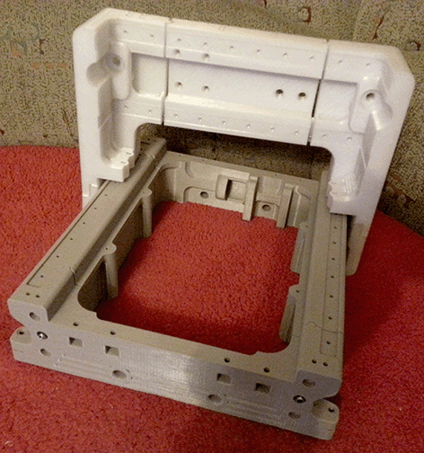

Ze základny jsou vytištěny tři díly. Vypadá to dost pěkně, jako profi stroj ale maličké (velikost sešitu A4). Jak už tady někdo psal nedovedu si na tom představit motor o výkonu 0,5 kW. Snad z toho větrák motoru neudělá vrtulník.

4. 12. 2019, 5:29
Začíná se rýsovat.
Grad
Příspěvky: 2107
5. 12. 2019, 6:34
Vypada to opravdu zajímavě a mohutně. Pokud budou nějaké další fotky, umístnil bych k tomu nějaký referenční předmět, nemusí to být zrovna ta pověstná přerostlá sirka :wink: , ale třeba arch té A4 by nemusel být špatnej...
Když vezmu v úvahu, že je to malinkaté, všechno bude z PET (platí to i pro tu šedou základnu?), staženo závitovkama a na kolejnicích, tak to nemusí dopadnout vůbec špatně.

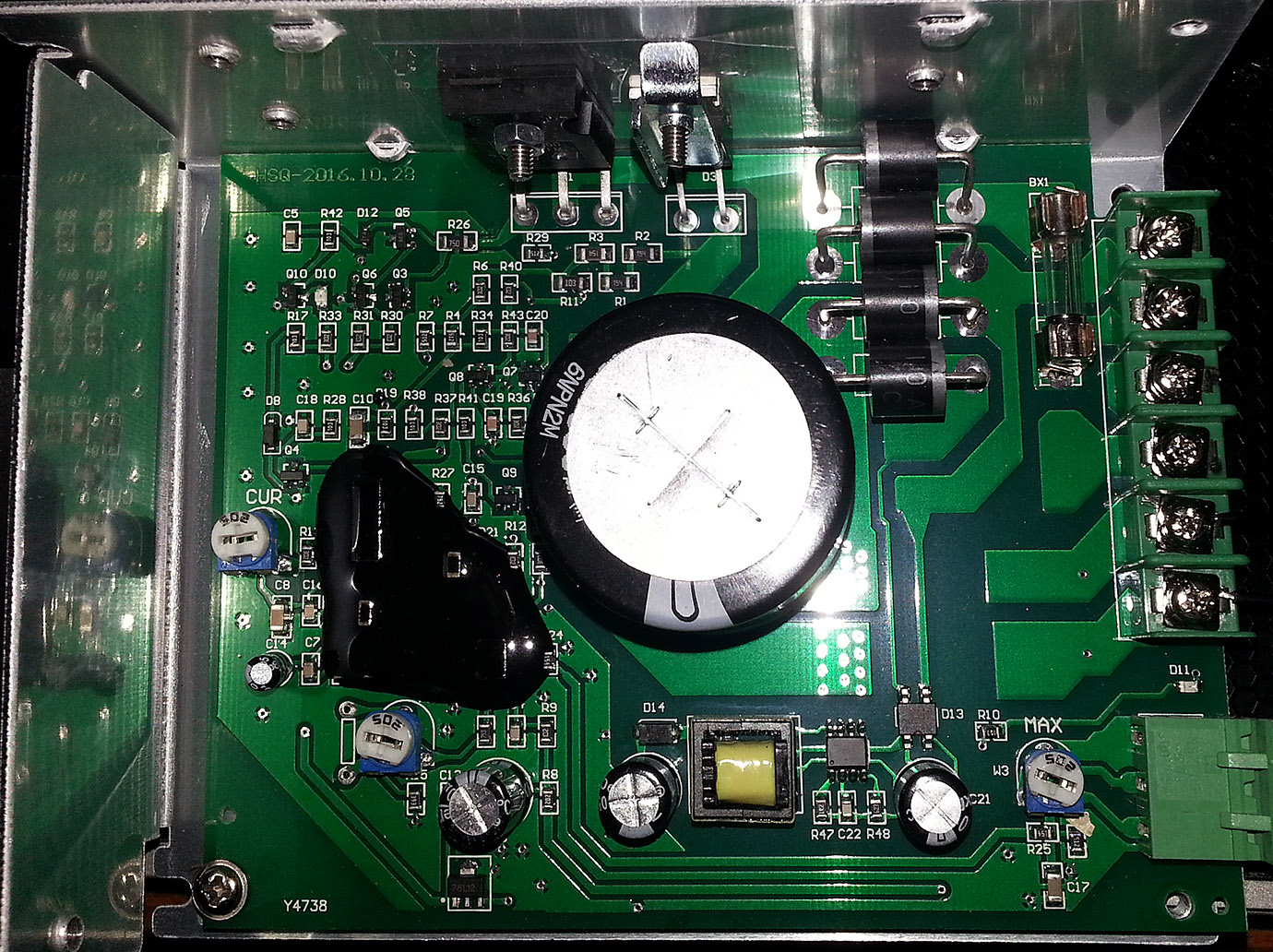

10. 12. 2019, 2:27
Vřeteno je doma.
Pro znalé jsem vyfotil vnitřek zdroje.
Vřeteno pracuje s 0-100V, je to údaj na krabici.
Večer se ho pokusím pustit.
atlan
Příspěvky: 3382
Registrován: 7. 2. 2011, 9:12
10. 12. 2019, 3:35
No rozumnejsie by bolo upravit zdroj 48V (co som urobil ale vreteno je v krabici a kolajnice tiez proste nemam cas to zrealizovat) ....
Tusim ze to nieje galvanicky oddelene tak bacha ked si sahnes na prerazenene vreteno.
Na kolko by vysla tlac takejto masinky, poskladal by som uz sam
t256
Příspěvky: 3021
10. 12. 2019, 5:13
reta píše: 10. 12. 2019, 2:27 Vřeteno je doma.
A jake vreteno jsi vlastne nakonec koupil?
reta
Příspěvky: 658
Bydliště: Pardubice
10. 12. 2019, 6:07
Vřeteno jsem koupil toto:
https://www.ebay.com/itm/ER11-500W-Chuc ... 2749.l2649
Předělávat zdroj je asi nad moje síly, (nevím možná, kdyby byl nějaký návod). Myslíš, že bych vřeteno měl uzemnit?
Na tisk jsem spotřeboval cca 2 kila (jsem to ale nevážil) filamentu.
Vřeteno jsem roztočil a zatím spokojenost. Alespoň na první pohled a držení v ruce se nezdá, že by se nějak chvělo, chod tichý. Musím se poohlédnou po nějakém stojánku, hodinkách a změřit jak moc hází.
