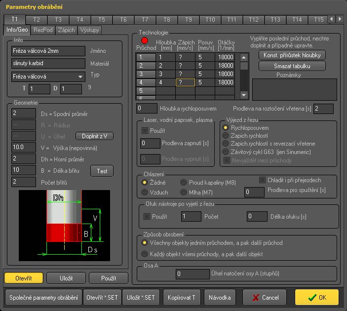

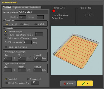

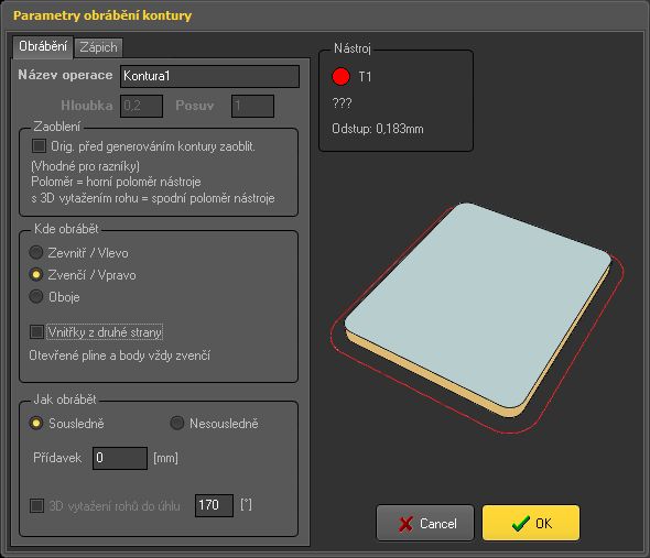

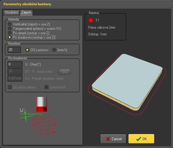

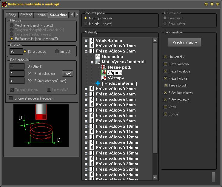

Dobrý den,
Gravostar tak jak je to neumí, nicméně právě dokončujeme novou verzi kde to možné bude, a mnohem víc.

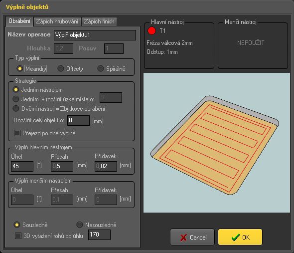

V nové verzi mimo jiné je nově.
parametrický CAM, tedy obráběcí operace a jejich nastavení se ukládají, takže později cokoliv změnit v již vygenerované dráze je otázka pár kliknutí, dráha se pak automaticky regeneruje. Tedy na levé straně je nový panel kde jsou použité obráběcí operace.

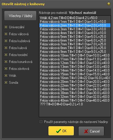

Knihovna nástrojů a materiálů, v knihovně jsou pod definicí nástroje i definice materiálu které obsahují řezné podmínky, zápichy a použití výstupů pro konkrétní materiál.
Se zápichama se dostávám k frézování závitů. Zápichy jsou v knihovně pro různé nástroje, pro jejich různé materiály a pro různé typy objektů a obráběcí operace.
Zápichy lze nastavit pro Bod, Otevřené objekty, Kotury, Kapsa- hrubování, Kapsa-finish a Přerovnání povrchu.
Závity se tedy dají provést jako zápich Po šroubovici pro bod. U bodu se nastavuje stoupání, průměr, ze shora dolu nebo ze zdola nahoru a levotočivý/pravotočivý. Tedy pak stačí nakreslit bod v příslušné hladině kde je nastaven zápich pro bod Po šroubovici.
Do budoucna plánujeme frézování závitu jako samostatnou obráběcí operaci s tabulkou závitů k výběru která se pak o nastavení zápichu postará automaticky.
na závěr pár obrázků

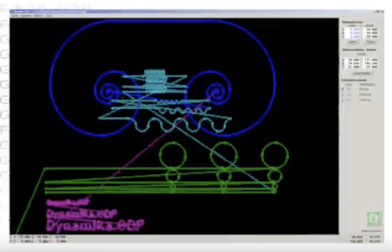

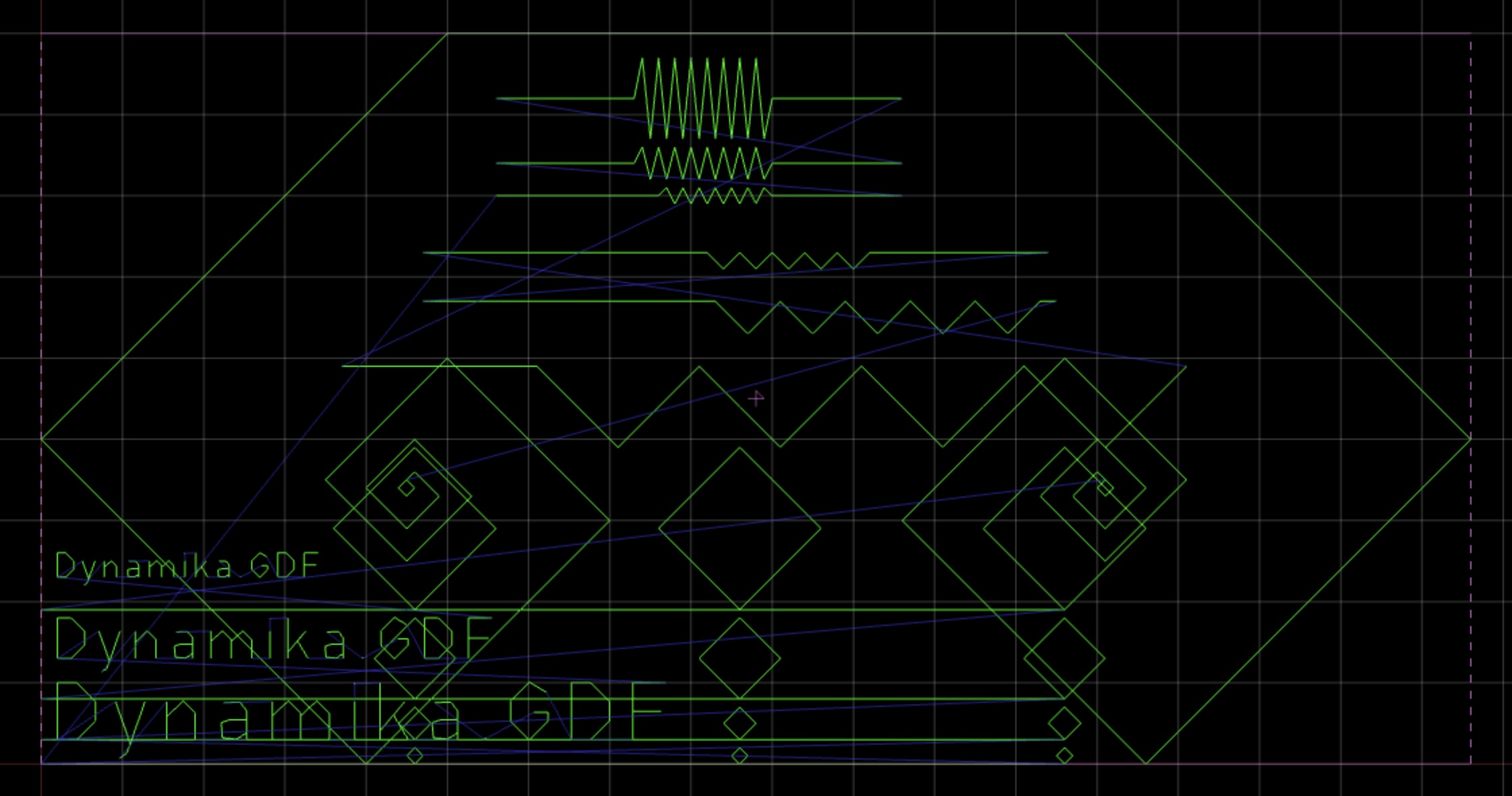

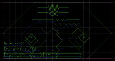

Ahoj kluci,
máte toto v gcode, podělili byste se, prosím?
Dík, T.
tomik.tk
Příspěvky: 743
20. 5. 2025, 10:14
snad ?
tk.
Dynamika1.zip
(27.67 KiB) Staženo 186 x
Thomeeque píše: 20. 5. 2025, 8:01 Ahoj kluci,
Dík, T.
Příspěvky: 9591
21. 5. 2025, 8:27
Vypadá to tak, akorát to není gcode (ale já to z toho dostanu :lol:). Dík, T.
tomik.tk
Příspěvky: 743
21. 5. 2025, 8:35
takto ulozene/exportovane gravostarem 2.392.
t.
Dynamika1_nc.zip
(19.63 KiB) Staženo 176 x
Thomeeque píše: 21. 5. 2025, 8:27 Vypadá to tak, akorát to není gcode (ale já to z toho dostanu :lol:). Dík, T.
Příspěvky: 9591
21. 5. 2025, 9:23
Zrovna, když jsem dal i obloučky :) Díky, T.
PS: Kdyby to gravosu vadilo, možno smazat.
