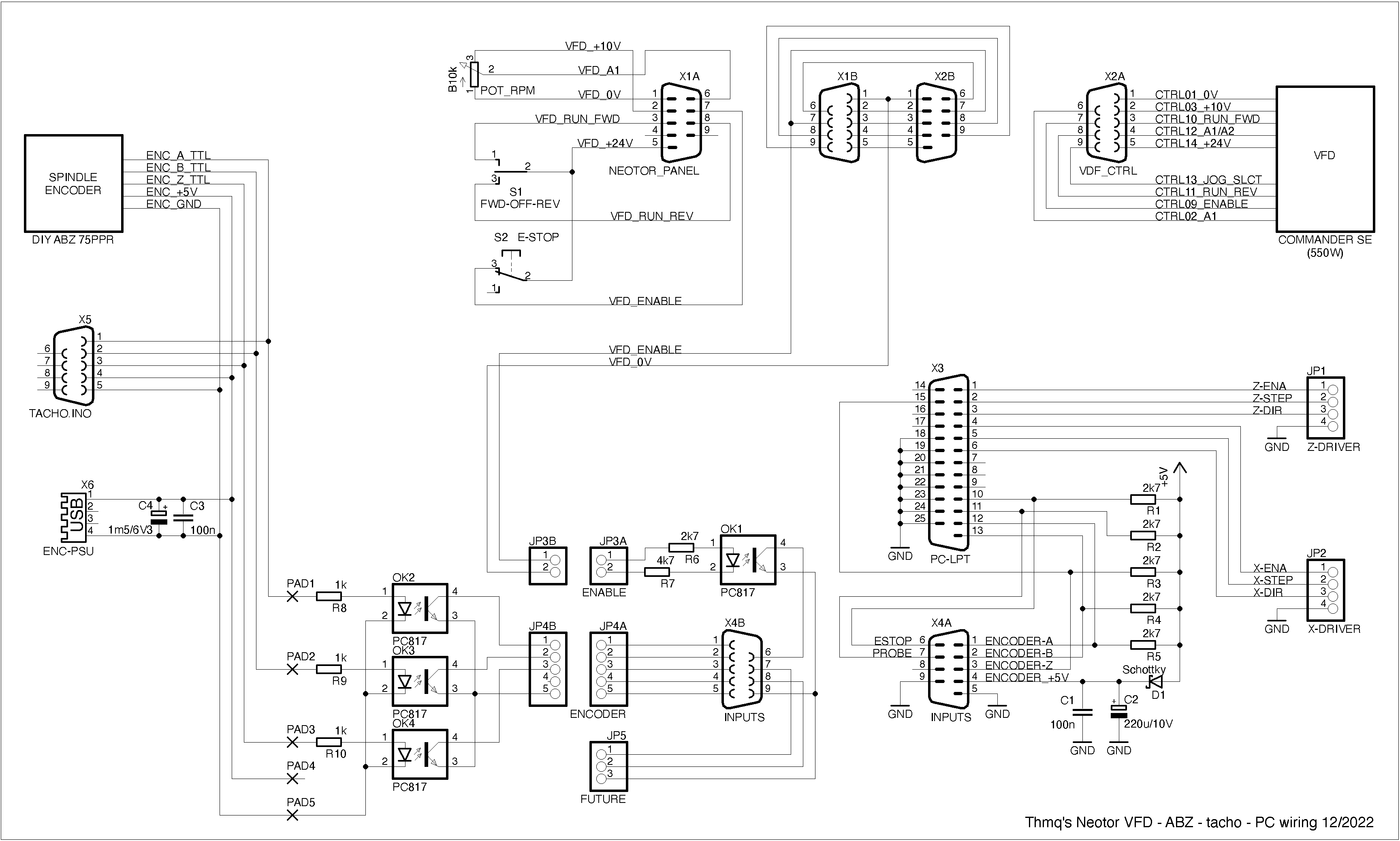

Aktualizované prodrátování (hlavně pro mé zapomnětlivé budoucí já :)):
T.
wiring2022-12.sch.zip
(82.58 KiB) Staženo 275 x

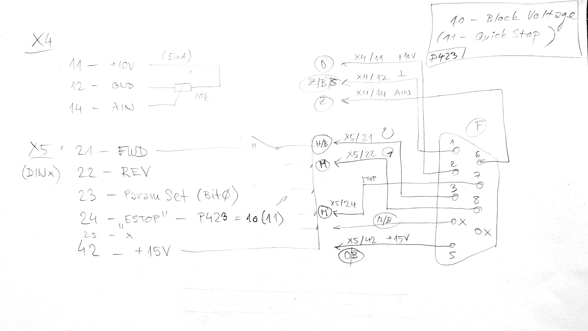

9. 8. 2023, 2:10
Napojení na nový měnič (NORDAC SK 520E-221-340-A):
Příspěvky: 9633
9. 8. 2023, 9:35
Přenesu to sem, ať víc neplevelím fotovlákno detailní diskuzí:
Charon píše: 9. 8. 2023, 8:17 Tome je mi jasné že to není v CZ, funkční je i holej drát pověšený na fusekli, ale buď dodržuješ elementární eletrikařinu i když některé věci se zdají jako zbytečná blbost, nebo si to nějak ubastlíš k obrazu svému :mrgreen:
Je to takový kompromis, řekl bych :) Funguje to, holé {myšleno bez izolace) dráty nikde nekoukají, izolace vesměs dvojitá (alespoň na běžně přístupných místech), jištěné to je, možná to shodí víc než by muselo.
Charon píše: 9. 8. 2023, 8:17Já se to vždy snažím dělat pořádně a normě odpovídající, no vono mě to živí, ale chápu že mě někdo má za puntičkářského magora :lol: A tím nemyslím tebe :)
Také chápu, já jsem za revizi rád :)
Charon píše: 9. 8. 2023, 8:17Pak se můžeme ještě pobavit o laněných vodičích v pevně připojených rozvodech, krásném prkénku pod vypínačem a zásuvkou atd... :lol: Ale třeba je to tam ok, netucha
Laněné vodiče jsou až za zásuvkou.
Myslel jsem, že zásuvky a vypínače v krabicích pro povrchovou montáž se na dřevo montovat můžou.
Charon píše: 9. 8. 2023, 8:19 Jinak ta kompletní plka od etiny stojí nová něco přes deset euro, tak co řešit
Pokud to neznamená, že budu muset překopat tu krabici celou, tak paráda :)
Dík, T.

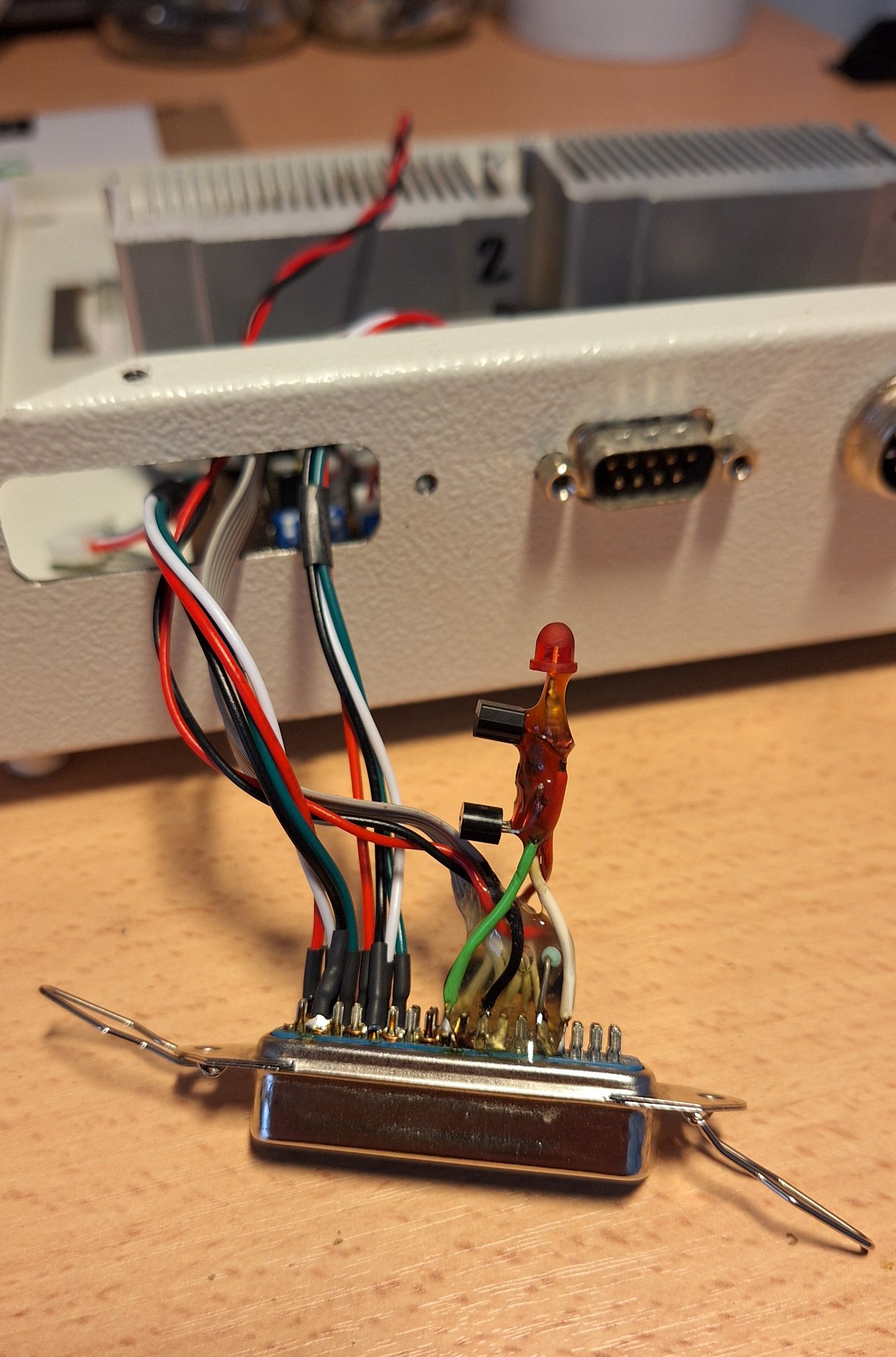

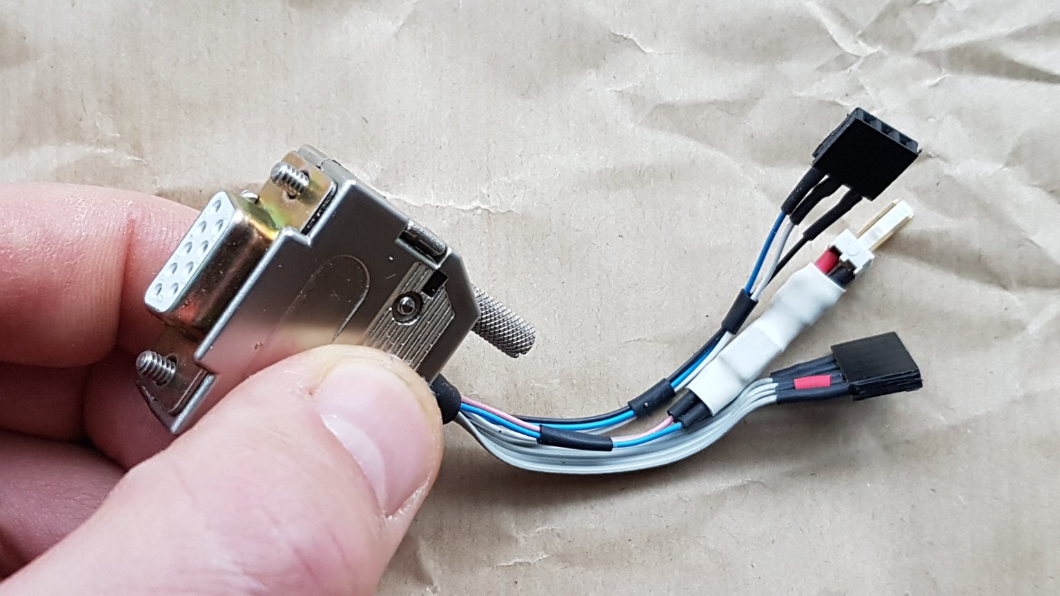

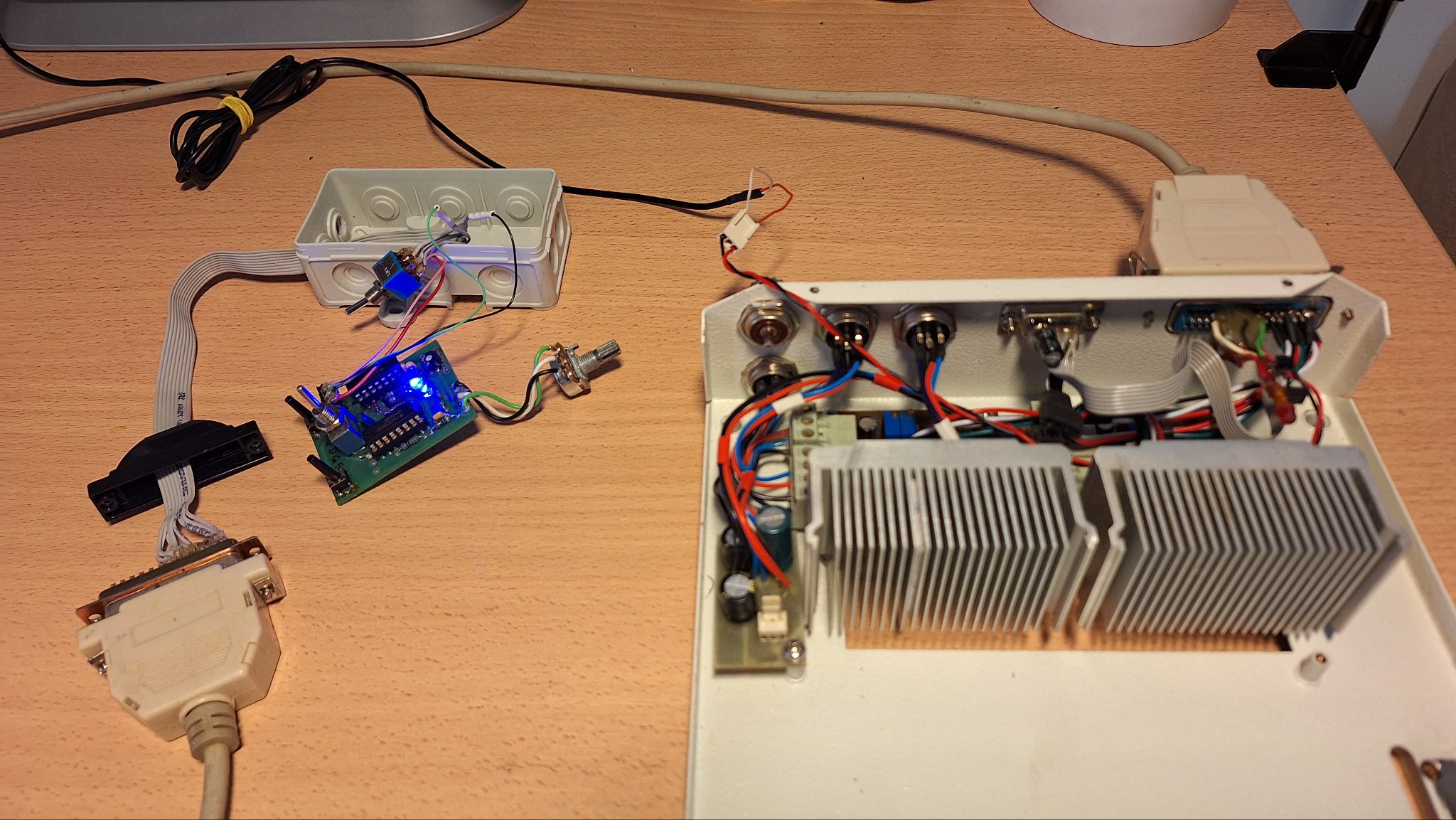

Příspěvky: 9633

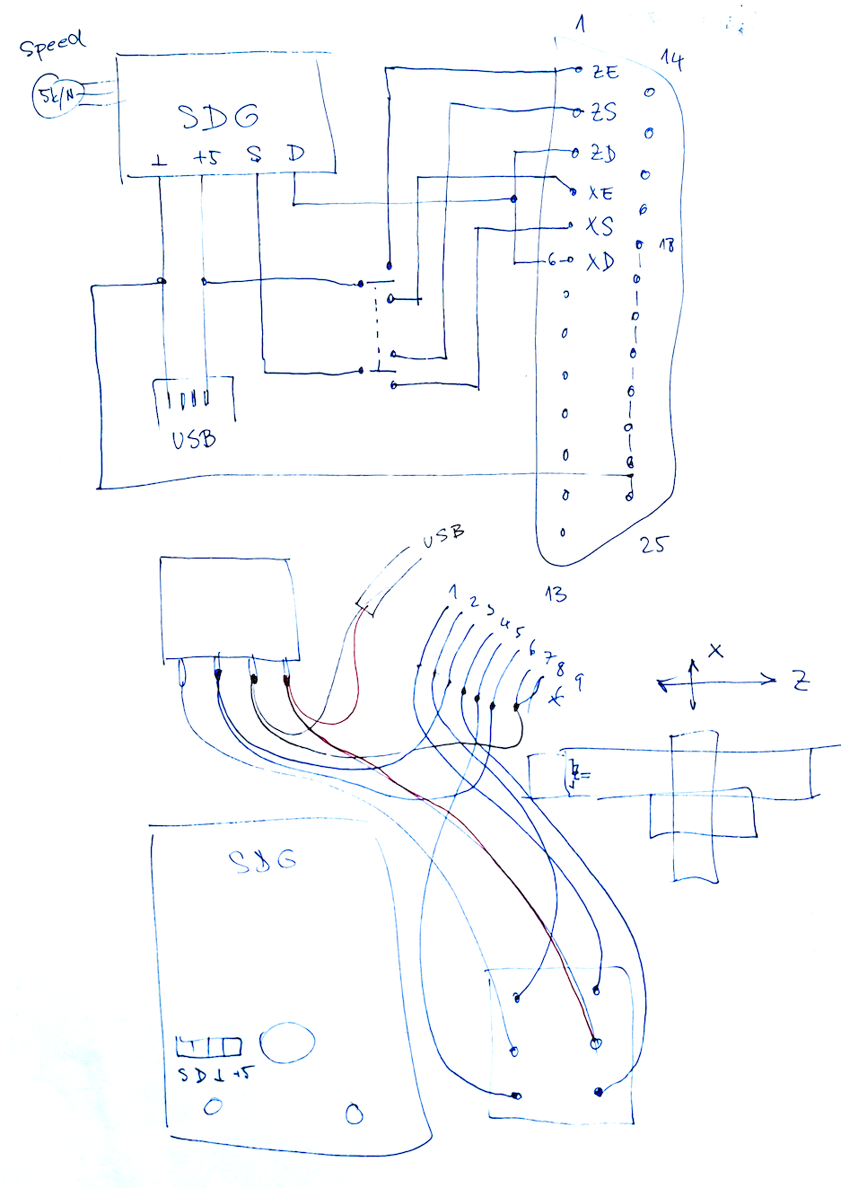

17. 12. 2024, 10:08

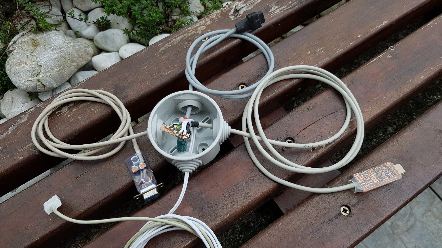

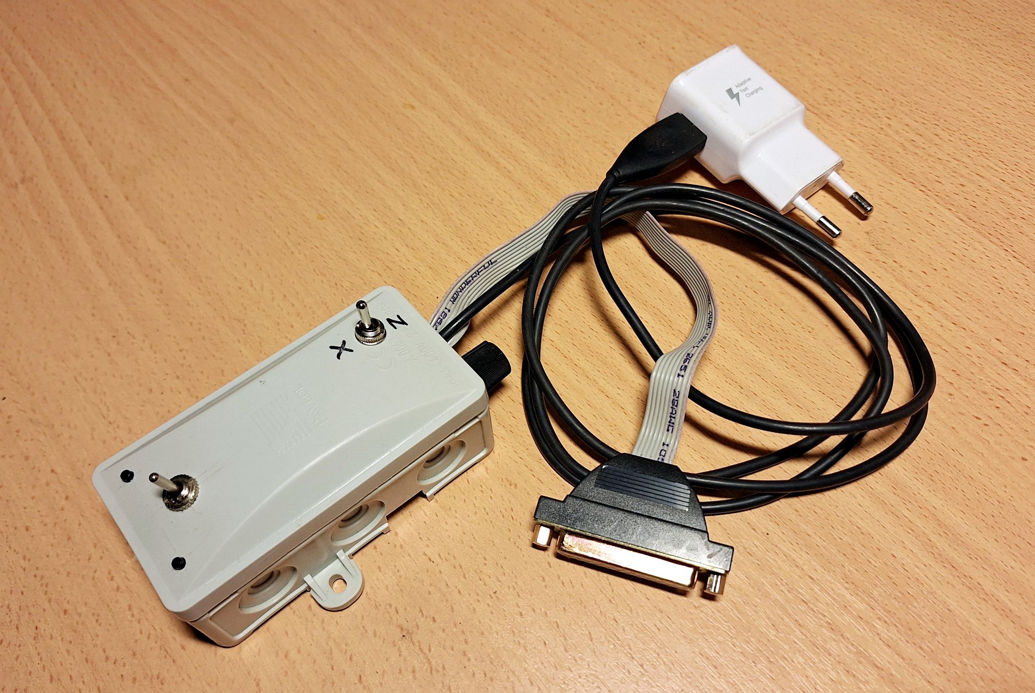

Rychlé step-dir dráždidlo (dočasná náhrada odešlého řídícího PC):
SDG4046 v2
https://www.youtube.com/shorts/qCHJli1mzVQ

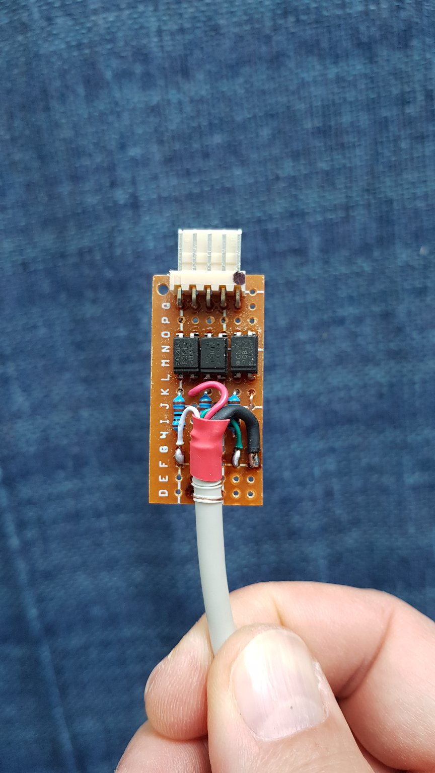

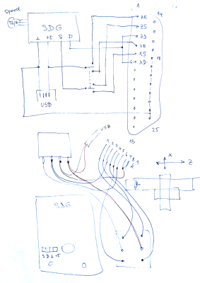

Příspěvky: 9633
31. 12. 2024, 4:36

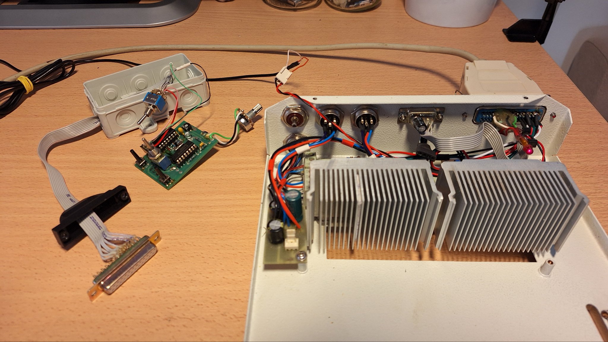

Drobné vylepšení SDG (napájení přes jeden ze zemnících pinů LPT portu) a aktualizované schéma zapojení::
Zkratuvzdorných 5V na pinu 18
Připojeno k PC
Připojeno k PC
Připojeno k SDG
Připojeno k SDG
