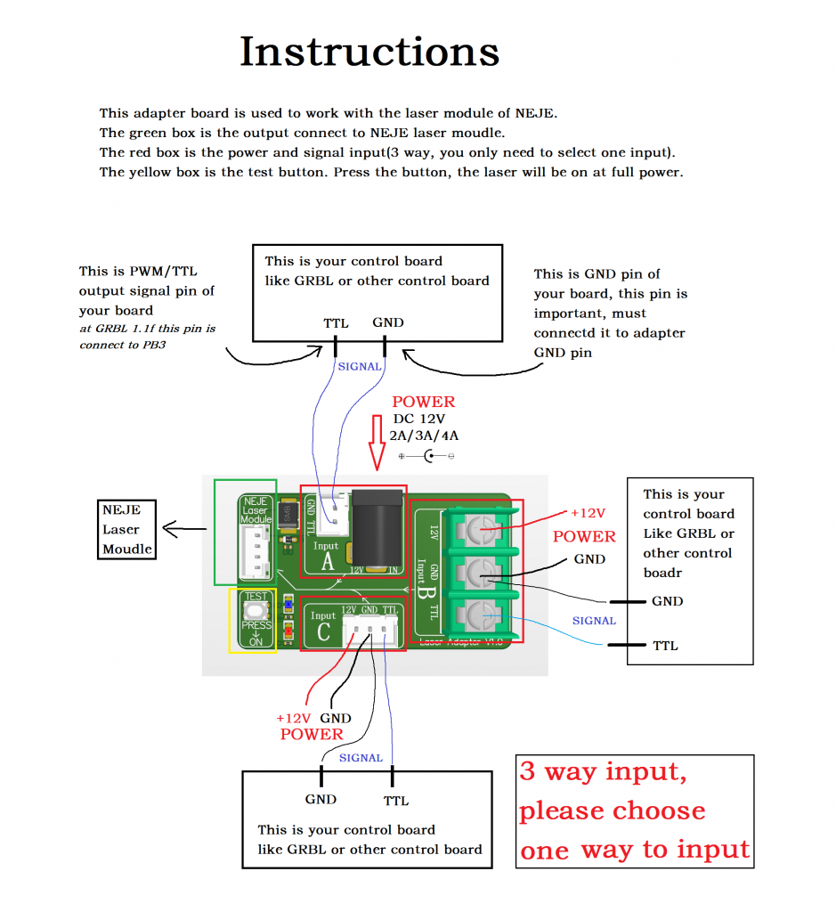

Ještě k tomu otočení signálu: mohl bys zkusit, jestli ta úroveň log. H na výstupu po startu je tam jen díky pull-up odporu, nebo jestli je to tvrdý výstup.
Pokud je to jen pull-up, tak by stačilo ten výstup zatížit nějakým odporem a máš hotovo.

Mex píše: 21. 5. 2021, 8:54 Ještě k tomu otočení signálu: mohl bys zkusit, jestli ta úroveň log. H na výstupu po startu je tam jen díky pull-up odporu, nebo jestli je to tvrdý výstup.
Tak jsem se dostal k tomu to změřit.
A když zmeřím - od zdroje proti svorkám mosfetu. kde jedna je - a druhý výstupní signál z mosfetu, tak naměřím na obouch 12V a to je mosfet vypnutý, Když bych ho zapl, tak - proti spínanému výstupu bude 0, takže je to invertované.
Když změřím spínaný pin proti + ze zdroje, tak to je v pořádku.
No a driver pro laser chce TTL/PWM signál spínat proti -.
Nevím jestli to z mého popisu pochopíš :| , nevím jak bych to vysvětlil, zkusím to ještě pak nakreslit.
23. 5. 2021, 5:52
Skutečně jsem to příliš nepochopil.
Ale pokud na vstupu PWM máš 12V, tak to není moc dobře.
Sice zrovna tenhle driver tam má naštěstí omezovač, takže jsi ho neodpálil. Ale dobře to stejně není.
Připojil bych to přímo na nějaký digitální pin procesoru. Případně na nějaký oddělaný nějakým TTL obvodem.
Ne na něco, kde se vyskytuje 12V.

No podlě mě má ta SKR deska společné + na mosfetech VBB na schématu.
A driver na laseru by potřeboval společné -. Z mého laického pohledu.
Ale třeba taky dělám něco úplně špatně :D
23. 5. 2021, 7:09
- na driveru laseru na GND desky.
+ na driveru laseru na nějaký výstupní pin procesoru.

23. 5. 2021, 8:15
Mám třípinové zapojení, viz příloha.
Nicméně jsem to už zkoušel a fungovalo to, akorát nevím jaký frekvence ty další piny zvládají.
Přes týden zkusím a uvidím. Díky za rady.

drom píše: 23. 5. 2021, 8:15 Mám třípinové zapojení, viz příloha.
To je fuk, jestli 2-pinové (a k tomu 12V zvlášť) nebo 3-pinové.
Ten driver laseru není galvanicky oddělený. Takže GND je společný vztažný potenciál.
Proti tomu GND musí mít napájecí pin +12V.
Ten třetí pin, označený TTL nebo PWM, by měl mít logické úrovně. Tedy nula tak 0-0.5V, jednička něco kolem 3-5V.
Vztažný potenciál je opět to GND. Napájecí pin +12V s tím nemá nic společného.
No a těch 3-5V je právě takové napětí, které přímo dává výstupní pin procesoru na tvé řídicí desce.
Takže proto bych to zapojil přímo na něho, a netahal do toho nějaké FETy na 12V. Ty budou dělané na spínání výkonových věci, což řízení laseru rozhodně není.
Laser by mohl zvládat PWM frekvenci tak 20 kHz.
