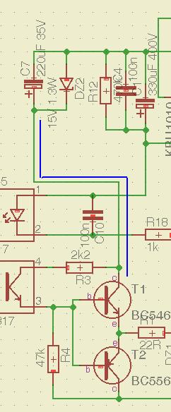

Podíval jsem se na schema toho regulátoru. Mám tam jednu nejasnost.
Z čeho máš napájený budič toho výkonového FETu?
To, co jsem označil modrou čárou.
Díky.

Mě napadá, že by to asi měl být odpor R12 470K. Ten je paralelně k vyhlazovacím kondíku usměrňovače a mě tam úplně nedává smysl - leda by to bylo záměrné vybíjení kondenzátoru po vypnutí.
Ale nemá smysl spekulovat, atlan to určitě vysvětlí.
11. 4. 2020, 8:20
Ten R12 má zřejmě být vybíjecí odpor, aby po vypnutí nezůstávalo plné napětí na tom velkém kondenzátoru.

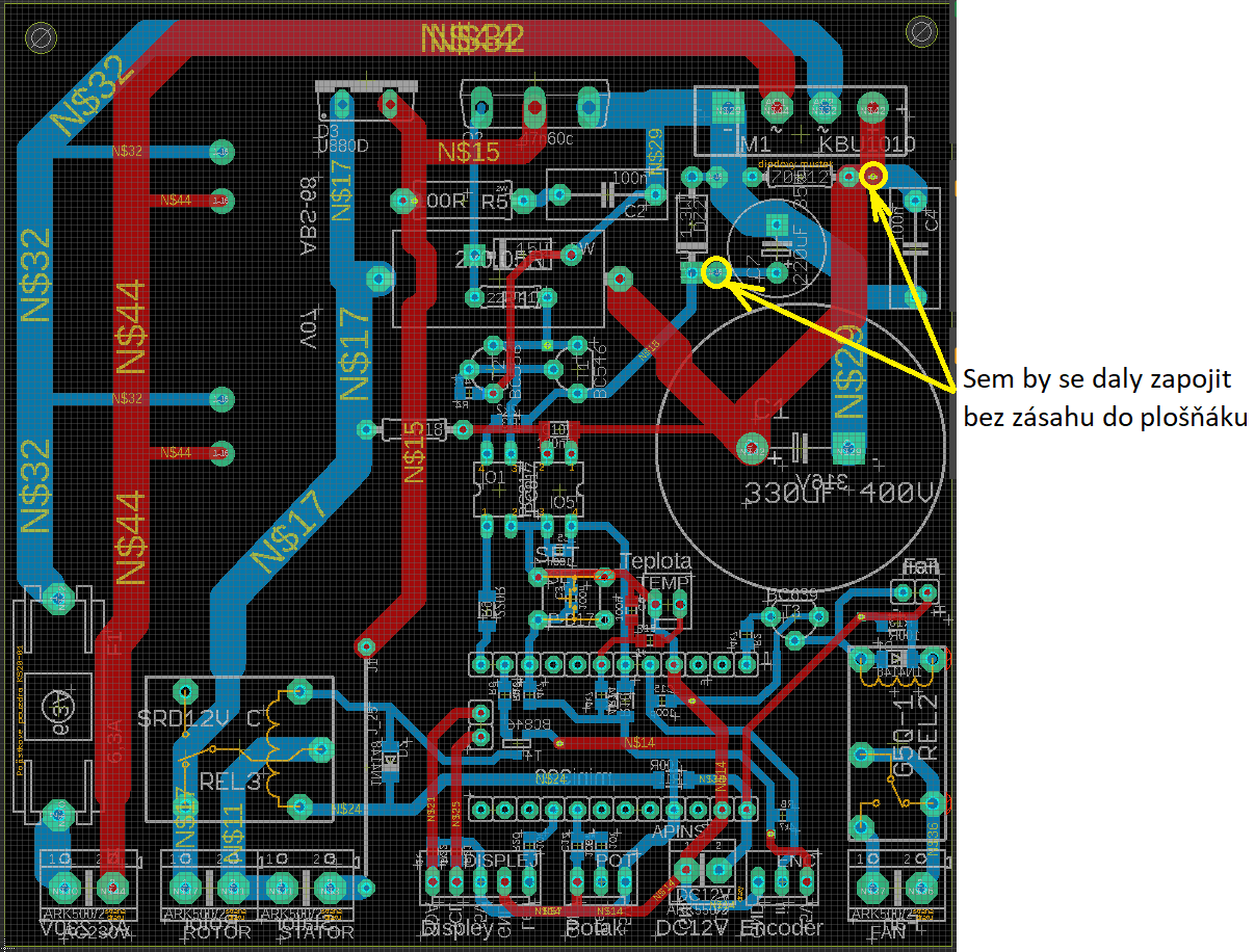

Ano R12 je vybijaci odpor, nerobi to dobrotu ked si sahnes na 320V kondik.
Vedla zenerky su 2 body na pajkovanie, tam ide napajanie z dc zdroja vid foto osadenej dosky.

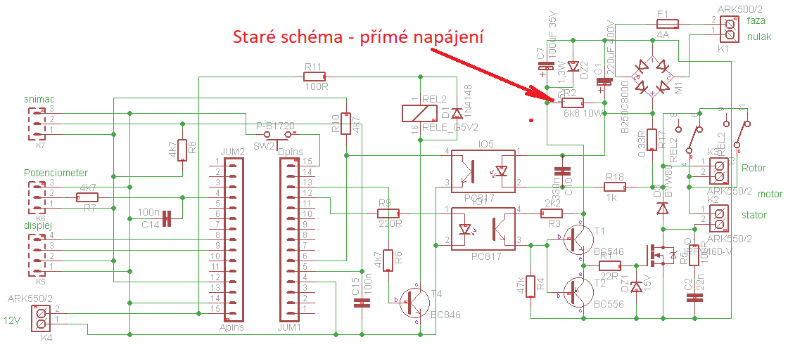

Uff to bylo vyčerpávající - co bys nám tedy doporučil za zdroj DC pro buzení?
Ze starého schematu kde jsi to měl napájené přímo jsem si spočítal, že je potřeba cca 50 mA

Sice bych neměl kecat do cizí konstrukce, ale pouze 2 poznámky. Proč nerealizovat pomocné napětí tím rezistorem? Je to v zásadě nejelegantnější způsob. Srážecí odpor by měl být složený ze dvou kusů kvůli izolačnímu napětí. I když rezistor se při poruše většinou přeruší. Při zkratu stejně vyhoří plošňák. Pokud se použije externí zdroj, jeho napětí nesmí být 15V, ale spíš okolo 12V.

To mě taky napadlo - dva kousky 10w 3k3 na stojáka propojené vzduchem...

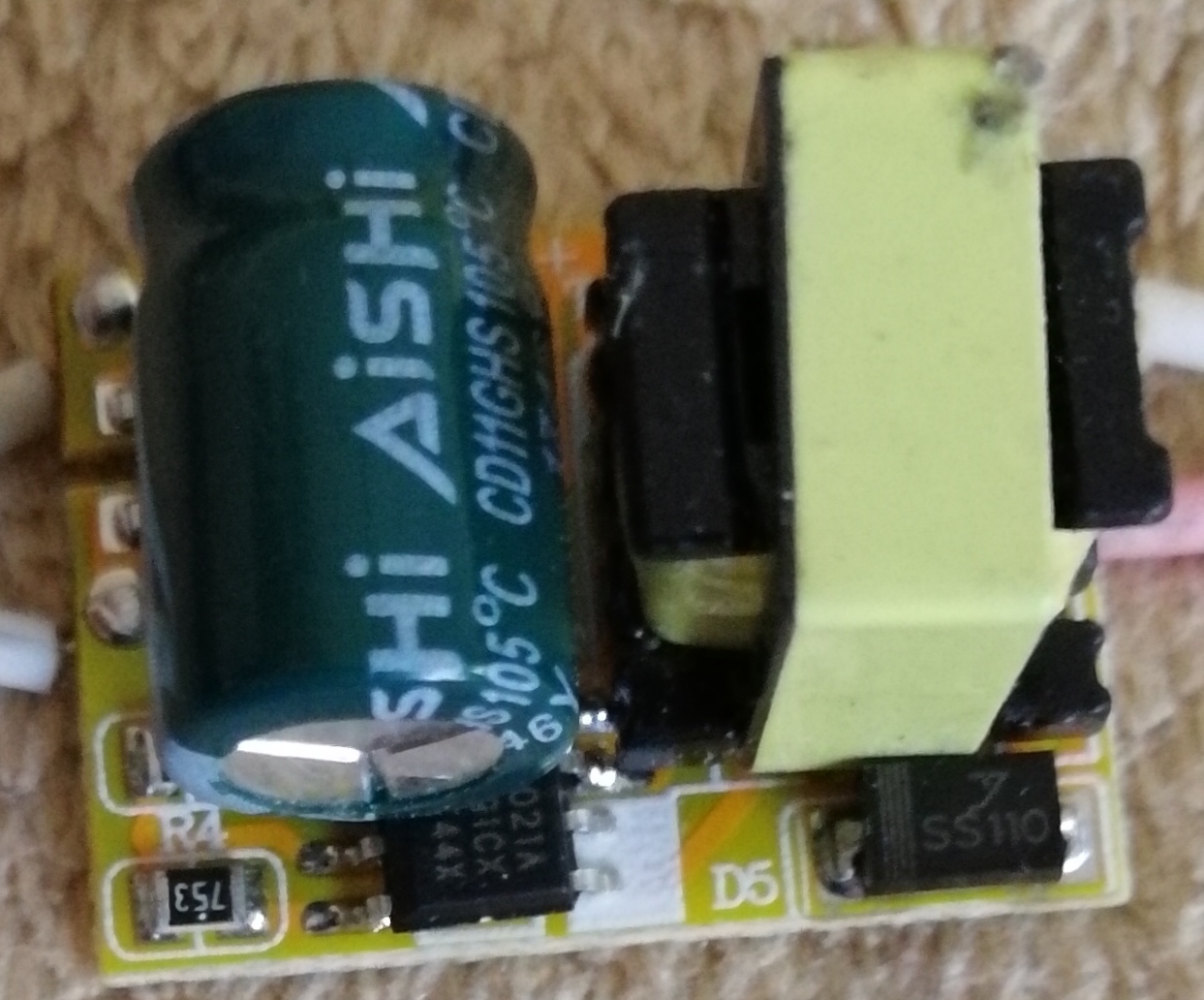

Lebo povodne to bolo natesnane do malej krabicky a odpory by velmi topili 15W.
Navyse driver pre 3xled v cine stal 0,6€ tak nieje o com.
#Aliexpress € 5,97 5%OFF | 10pcs/lot 300mA 1-3x1W 3x1W isolated Led Driver 1W 2W 3W Power Supply AC 85V-265V 110V 220V DC 3V - 10V
https://a.aliexpress.com/_d889AJO
A v prvej verzii je jeden zdroj 12V pre budic aj uP, len treba dat pozor na prsty.
A pripojenie zdroja je na plosky vedla zenerky, res priamo na zenerku, driver pre led je prudovy zdroj, tak ze to pekne okrese.
