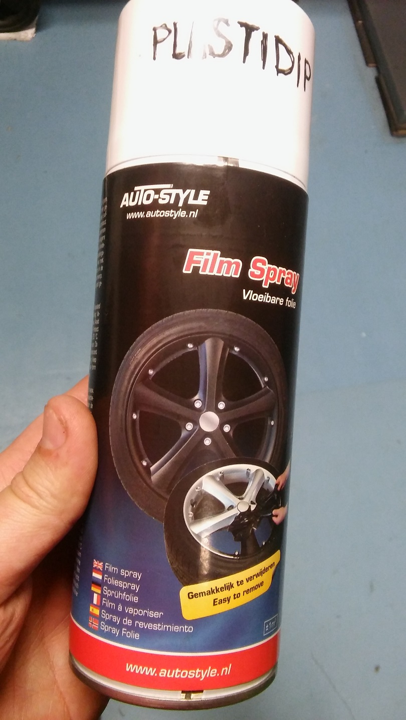

Tak to mě zaujalo a mohlo by se to hodit na různé aplikace, jaká se dá nastříkat tloušťka té gumové vrstvy? Je možné vytvořit i vrstvu třeba několika mm???

pavlík> ja jsem zacinal s Plasti dip, ktery byl na trhu jako jeden z prvnich takovych pripravku. Nezkousel jsem ale nikdy jeho max. tloustku vrstvy. Ted uz radu let pouzivam levnejsi sprej viz obrazek. Ten je i na te kukle co jsem posilal, stoji zhruba polovinu toho Plastidipu. No a tento se necha vrstvit klidne na 3mm, jen to par hodin trva - protoze jednu vrstvu nalejes odhadem na ctvrt milimetru maximalne a ta pak musi pred dalsi vrstvou vzdy dostatecne zavadnout, aby to "neujelo". Ale nevim jestli to sezenes v CR.
