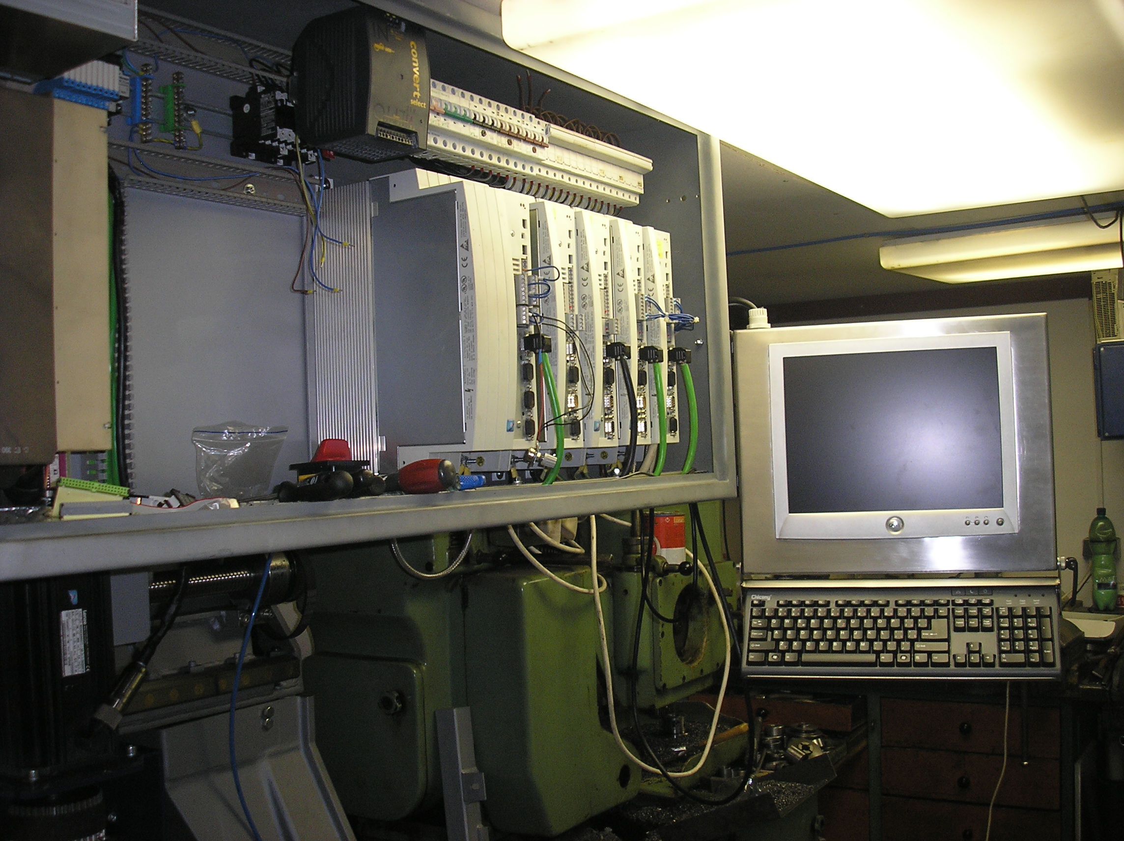

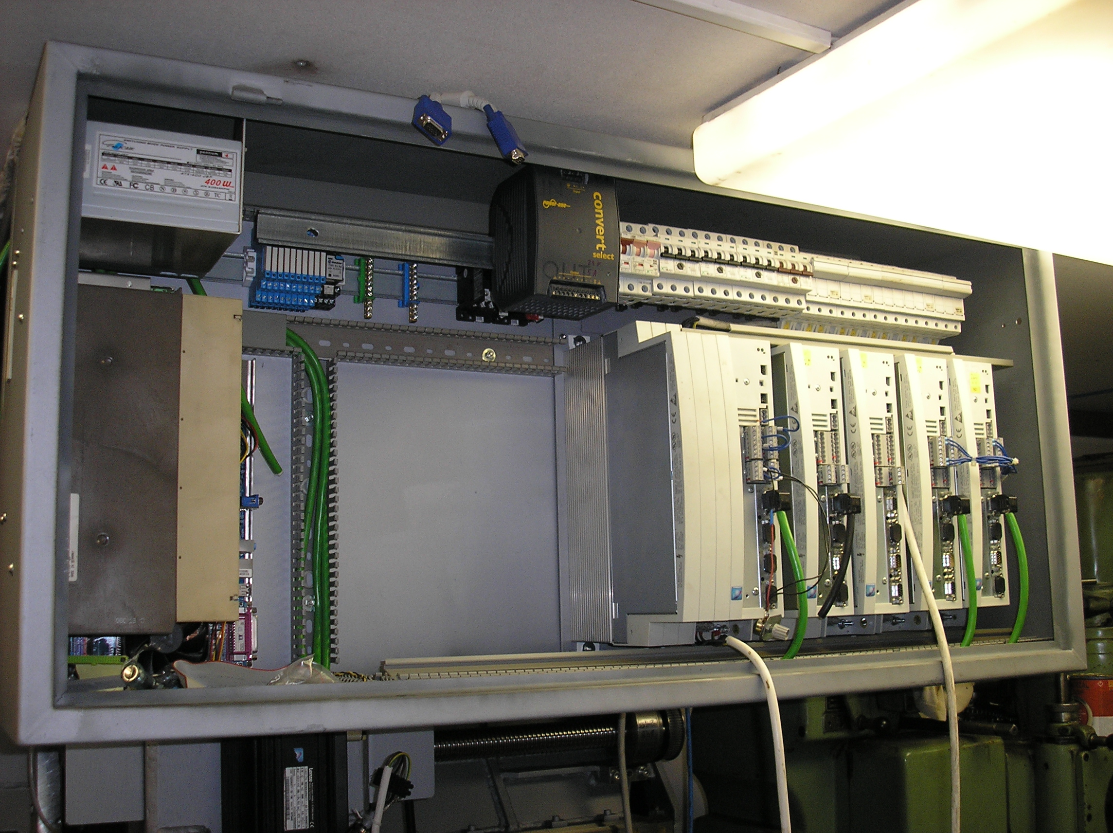

Děkuji za rady, nakonec se mi poštěstilo koupit akumulátor přes aukro, jen ještě nedošel snad zítra. Přidávám pár fotek, teď si hraju s rozvaděčem.

Kolik jsi do toho uz narval penez ? :-) jinak užasný stroj palec hore :-) Jsi profik :-)

Jsem si myslel že Vás ta cena poškádlí :lol: :lol: , ale tak padla otázka "kolik jsem do toho narval" Každý máme jiné možnosti.
Jen zhruba : lin. vedení 16000
serva + meniče na osy 1000
servo + motor vřetene 8000
PC + mesa + monitor 5500
kul. šrouby 4500
hydraulika 1000
mat. stůl 1200
beton 1500
+ nějaké drobnosti
Plus cca 800 hodin práce.

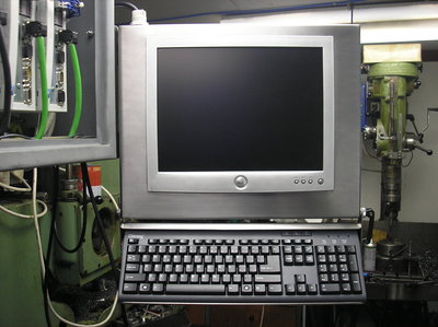

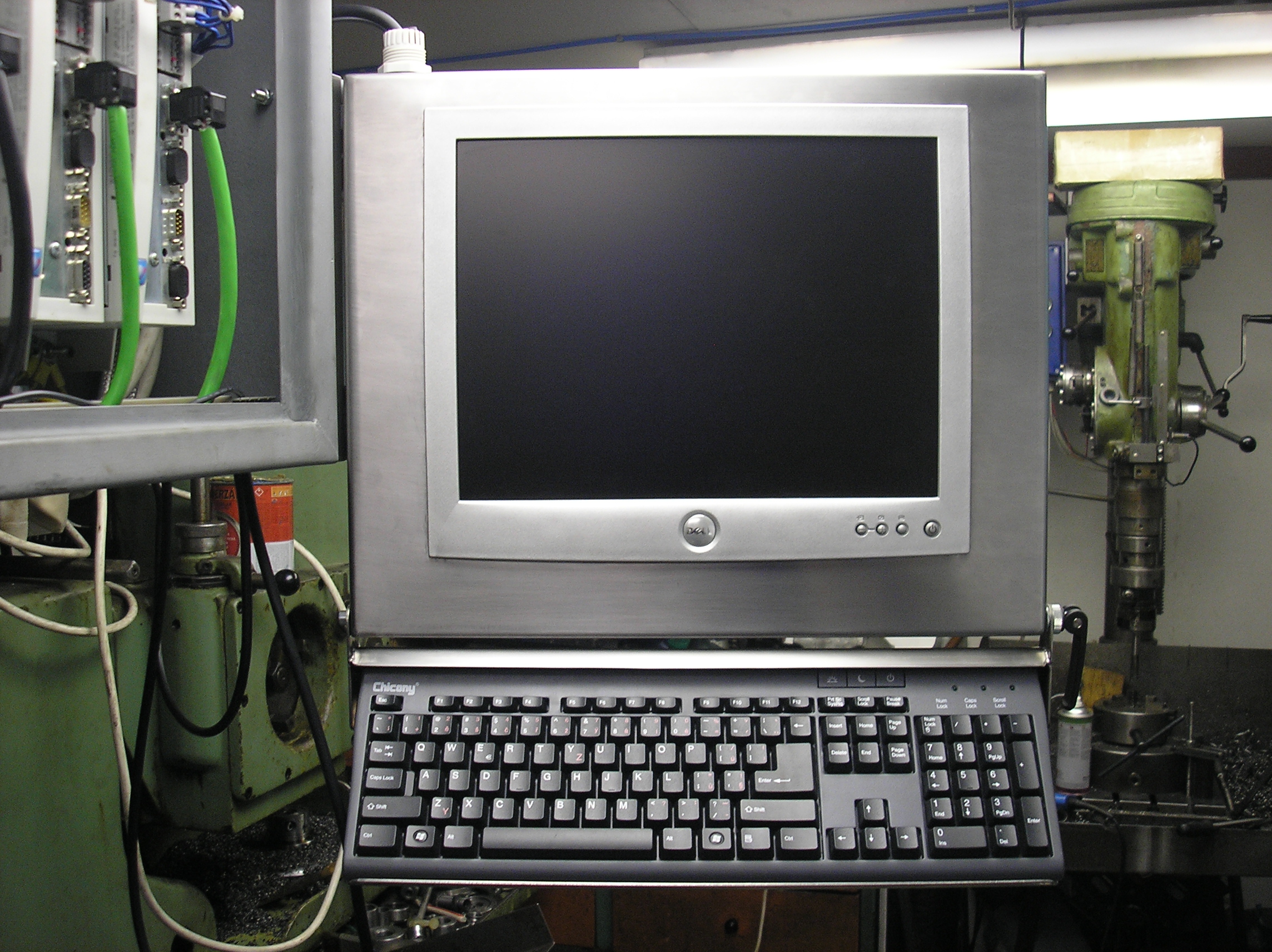

9. 9. 2011, 6:53
Přidávám pár fotek a prosím o radu. Řeším naplnění hydr. akumulátoru ten co jsem koupil je prázdný :( .Provozní tlak bude v rozsahu 3,5 - 5 Mpa na kolik to nechat naplnit a kde? Jestli uvažuju správně tak by to mělo být na těch 3,5 Mpa. Obešel sem pár pneuservisú ale všude maji redukčáky do 1,5 Mpa a v auto servisu mi neporadili. Ten KLIMEX co radil citronek je bohužel v Mělníku. Nevíte o někom kdo to plní v okolí Prostějova.
