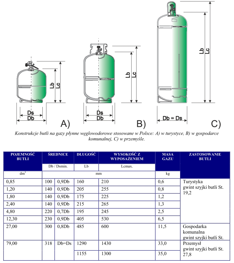

petrgr píše:Použil jsem tlakovou láhev k propanu na 33 kg. Vespod jsem navařil odkalování, plním shora přes původní ventil z důvodu možnosti uzavření, odebírám z dodělaného výstupu na boku. Zrovna teď je na sbazaru za 400 Kč.
To je dobrý nápad, to mě nenapadlo. Podle všeho je zkušební tlak 2,6 MPa :) . Jen nemohu narazit na informaci, kolik má ta 33 kylovka objem :roll: jen nedůvěryhodnou informaci, že objem by měl odpovídat přibližně 1 kg x 2,38 = objem v l (bohužel neuvádí pro jaký plnící tlak vzoreček platí) to y u 33 kg lahve bylo 78 litrů - pokud je to pravda bylo by to příjemné, to bych dal za přijatelnou cenu cca 800 až 1000,- dvě nad sebe a hotovo (i když jestli má průměr 318 mm tak možná vedle sebe, aby na nich ten 7,5 KW motor napříč vypadal svou velikostí vyrovnaně).

Francotirador píše:bohužel neuvádí pro jaký plnící tlak vzoreček platí
Jo je snad jedno, ne?
Plyn je v té flašce v kapalném stavu, takže tlak je dán jen tlakem par nad hladinou.
33kg láhev má 79 litrů alespoň dle polských zdrojů:
http://www.greengas.pl/zastosowania/dan ... iczne.html" onclick="window.open(this.href);return false;
http://www.altersa.pl/doc/Reminescencje ... gazynu.pdf" onclick="window.open(this.href);return false;
