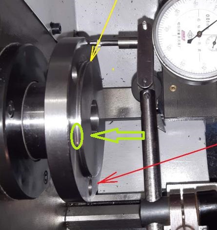

Zabrat za přírubu jsem zkoušel, ale je to číňan, kroutí se to celé i s tím plechovým podstavcem.
Na hodinkách se rafika pohnula o setinku nebo dvě - nevím, jestli krutem celého stroje, vůlí saní pod stojánkem anebo vůlí vřetene.
Pokusím se ještě hodinky chytnout ze shora k vřeteníku a zopakovat pokus.
Radek

Tož sem to opruboval - dyž só hodinky na vřeteniku a vší siló kévu vřetenem, rafika stovkovéch hodin sa lehko chvěje. Asi otřesama celé sestavy.

o setinku dvě s čínským soustruhem pohneš - záleží na tvé síle :-)
ad fotky - obvodová 0,01 - je OK, není to funkční plocha
čelní 0,03 přes díry je jediná důležitá - ale tu lze jednoduše nožem upravit/opravit
čelní 0,07 - toto není funkční plocha, ale pokud to pocitově vadí, přejeď ji nožem
obvodová házivost čtyřpakny 0,09 je fakt jedno, navíc bych tipl, že je to tím mezikusem
lícní deska 0,07 čelně i obvodově a "natěsno" = to natěsno může být ten problém, že si nesedne na "čelní přes díry 0,03"
upnutý výstružník = bohužel toto je vlastnost čínských sklíčidel.
Pokud je sklíčidlo takto upnuté - viz foto osazení 0,07 - dělá se osazení menšího průměru, (to by pomohlo i lícní desce) aby šlo při upínání sklíčidlo doklepat na "nulu" - bohužel u čínských sklíčidel to sice doklepeš, ale platí to jen pro ten jeden upnutý/doklepaný průměr. Jiný průměr zase bude házet.
řešení je dokoupit lepší (TOS ?) sklíčidlo.
PS zkus změřit (obr 0,07) házivost toho průměru D72mm

dnes jsem přesoustružil čelní plochy vřetene a doplnil fotky.
U starších je v komentáři dopsaná házivost po úpravě.
Když to shrnu, čelní plochy mám do 0,01 (což navíc může být nerovnost soustruženého povrchu).
Upnutí v třípakně se zlepšilo za stejných podmínek z 0,06 na 0,03, což je potěšující.
Navíc, ještě před soustružením jsem nasadil kleštinové pouzdro ER25, nijak ho nedoklepával, a naměřil házivost vnitřního kuželu i upnutí v kleštinách do 0,03 - což pro hobby vyhovuje. (Po osoustružení jsem to už neměl čas znovu přeměřit.)
Z výše uvedeného plyne, že s průměrem osazení d72mm jsem nic nedělal. Originál čínské příslušenství na to jde volně nasunout a vyhovuje.
Bohužel, lícní deska hází stejně jako dřív. (Na pokusy a hledání příčiny nebyl čas, nedělní oběd a tak...)
DÍKY všem za rady a pomoc. Když si představím, že bych to brousil... ještě že číňan používá "uhlíkatou ocel neobsahující želeo".

Čelní plocha příruby je tam, kde jsou ty otvory pro šrouby. Plocha se zbytkem modré barvy nemá vliv na rovinnost a měla by být nižší než je hloubka v univerzálce.

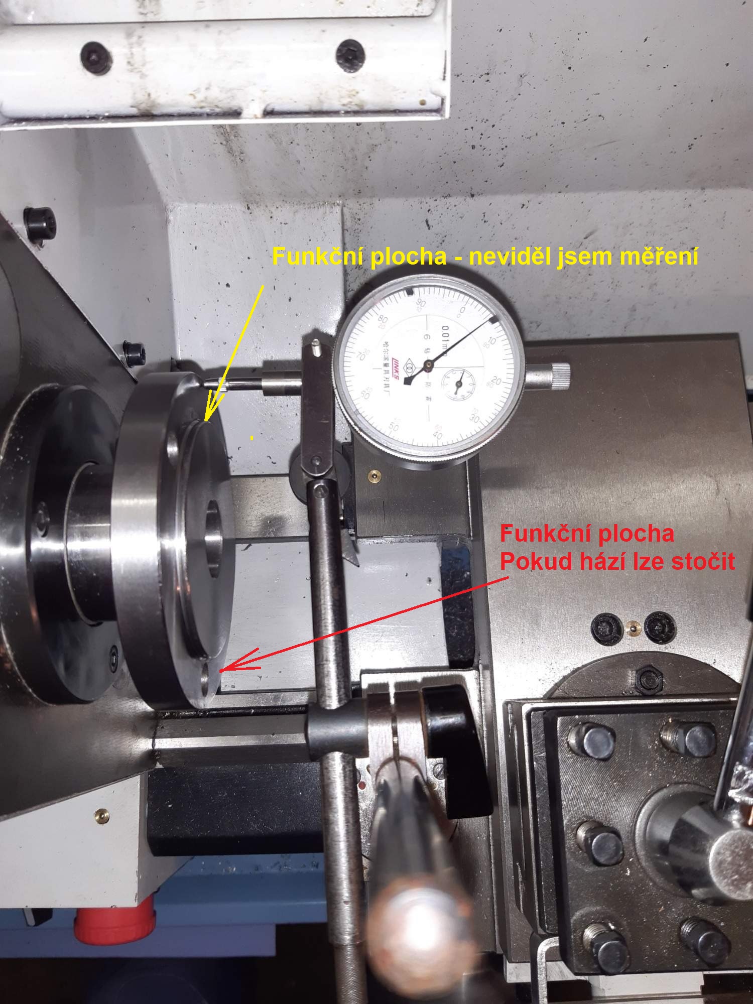

Radku nikde si ale neukázal měření házivosti válce 72 mm (pokud máš 100 přírubu na vřeteni).
(žlutá)

+ tento kout je důležitý, myslím, že ten "kazí" tu lícní desku
udělej tam co neostřejší hranu nebo rovnou žlábek - koukni jaký radius má protistrana na sklíčidle a na lícní desce - oboje musí mít možnost přesně dosednout na plochu s otvory pro šrouby

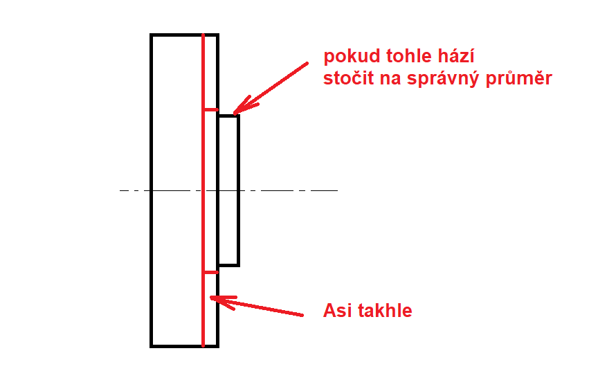

No pokud by ten průměr 72 mm házel, tak se dá stočit, ale pak se musí hlava doklepávat. Na mém malém soustruhu mám ten průměr tak přesný, že musím hlavy stahovat udělaným stahováčkem přes uchycovací šrouby, syn koupil soustruh a hlavy mu jdou nasadit velmi velmi volně, ptal se na to, jsa z toho zděšen, prodejce a prý je to u větších soustruhů schválně na přesné doklepání hlavy...

jasně, je-li upnutí sklíčidla přesné a je i přesné sklíčidlo - je jakákoliv vůle vyžadující doklepání na škodu.
mám-li ale nepřesné čínské sklíčidlo, které má pro upnuté různé průměry "střed" vždy o pár setin jinde - pak jsem vděčný za vůli a možnost doklepat alespoň právě upínaný/potřebný průměr na nulu

pavlík píše: 16. 8. 2020, 4:30 No pokud by ten průměr 72 mm házel, tak se dá stočit, ale pak se musí hlava doklepávat. Na mém malém soustruhu mám ten průměr tak přesný, že musím hlavy stahovat udělaným stahováčkem přes uchycovací šrouby, syn koupil soustruh a hlavy mu jdou nasadit velmi velmi volně, ptal se na to, jsa z toho zděšen, prodejce a prý je to u větších soustruhů schválně na přesné doklepání hlavy...
V tomhle případě je to spíš o tom vytočit ho znova viz obrázek - popřípadě je to na reklamaci nebo výměnu vřetene.
Pokud by se stočil na méně než 72 mm je to na vymezovací vložku - tady by se musel stočit na výrazně menší průměr.

To jo, ale pokud je hlav více a nejsou stejné, tak to přetočení by pomohlo u jedné hlavy a ostatní by házely, doklepáním se dají nastavit i další, ale je to pracné.

Ty hlavy mají být 72 s lícováním H (6 nebo 7 - tohle nevím přesně). Radkovi jde ale především o kleštinový upínač - tam musí mít tu přesnost největší aby mu neházeli kleštiny.
