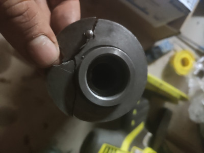

Co jsem pos.al je to excentrické pozdro - klepl jsem do tenké části s kolíčkem, na kterou se nasazuje dělicí kotouč a litina samozřejmě praskla.
Vůbec nemám zkušenost se svařováním nebo pájením litiny - dá se to opravit? V podstatě jde jen o to nějak to "slepit", zachovat rovinu té plochy (tzn. svár/spoj bude nutné obrobit do roviny) a zachovat polohu kolíčku.
Druhá možnost je pak nechat to plavat a jen převrtat ten kolíček o kousek vedle...

Takhle přesný díl asi není v mých silách (je to cca 30 cm dlouhé pouzdro, které se celé otáčí v těle svěráku a v pouzdře je pak uložená hřídel se šnekem) a kdybych to někomu zadal, tak to bude stát víc, než bych chtěl :) Možná bych spíš zkusil celou tu plochu odsoustružit pryč a místo ní tam "vlepit" novou. Zdá se mi, že v tom místě má pouzdro poměrmě tlusté stěny, takže by tam mohlo jít něco vymyslet.
Jestli je blbost to pájet/svařovat, tak je pořád možnost převrtat ten kolíček a svěrák bude co se funkce týče zase stoprocentní...

Ahoj to me mrzi, emulze je nekdy sviňa. Vyrobit to nove je samozrejme nejlepsi. Fakt bych to nesvarel, nepajel, cele se ti to pokrouti, musi se to fakt umet, aby to dopadlo dobře. Ja bych to stocil, aby mi zbylo nejake osazeni, vyrobil novou placku a tuhle lehce nalisnul s loctitem a udelal novy kolicek. Bacha aby jsi si nezmensil prumer hridele kde sedi delici kotouc.

ten kolíček polohuje dělicí kotouč, nebude vadit, když bude o kousek vedle. Jestli má dělicí kotouč průchozí díry, použij jednu pro předvrtání polohy nové díry pro kolík. Ta odlomená část asi nebude funkčně vadit, takže to neřeš.
Šlo by prodloužit středicí průměr (nebo o něco větší), na něj nasadit nový díl ve tvaru příruby s nábojem, zalepit, zakolíkovat a v lunetě přetočit velký průměr.

Jj, zatím tam jen převrtám nový kolíček. Výhledově by neměl být problém poškozenou plochu odsoustružit a dát tam novou. Jak je to excentrické, tak na jedné straně vznikne jen malá hranka, na kterou nová plocha dosedne, na druhé straně bude dosedací plocha mnohem větší. Když to udělám dostatečně napřesno, prokolíkuju to na té straně s velkou dosedací plochou a zalepím, tak to myslím bude držet jak originál.

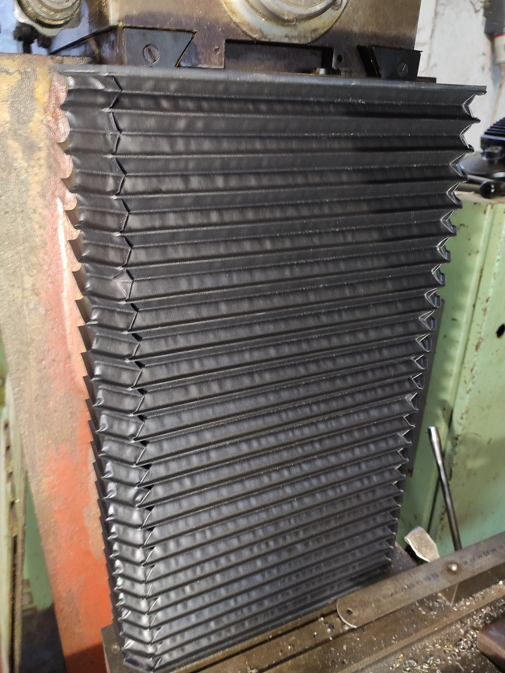

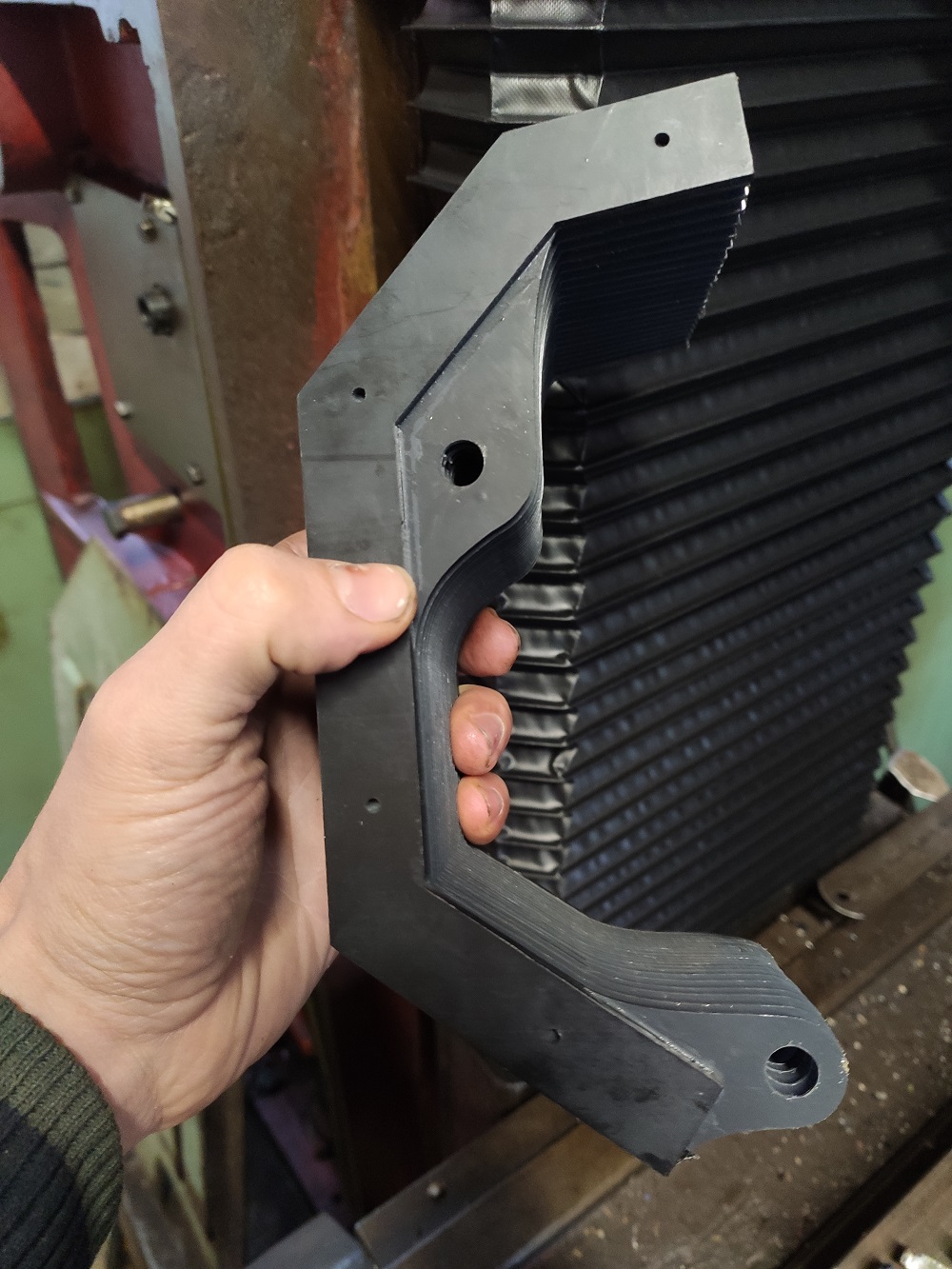

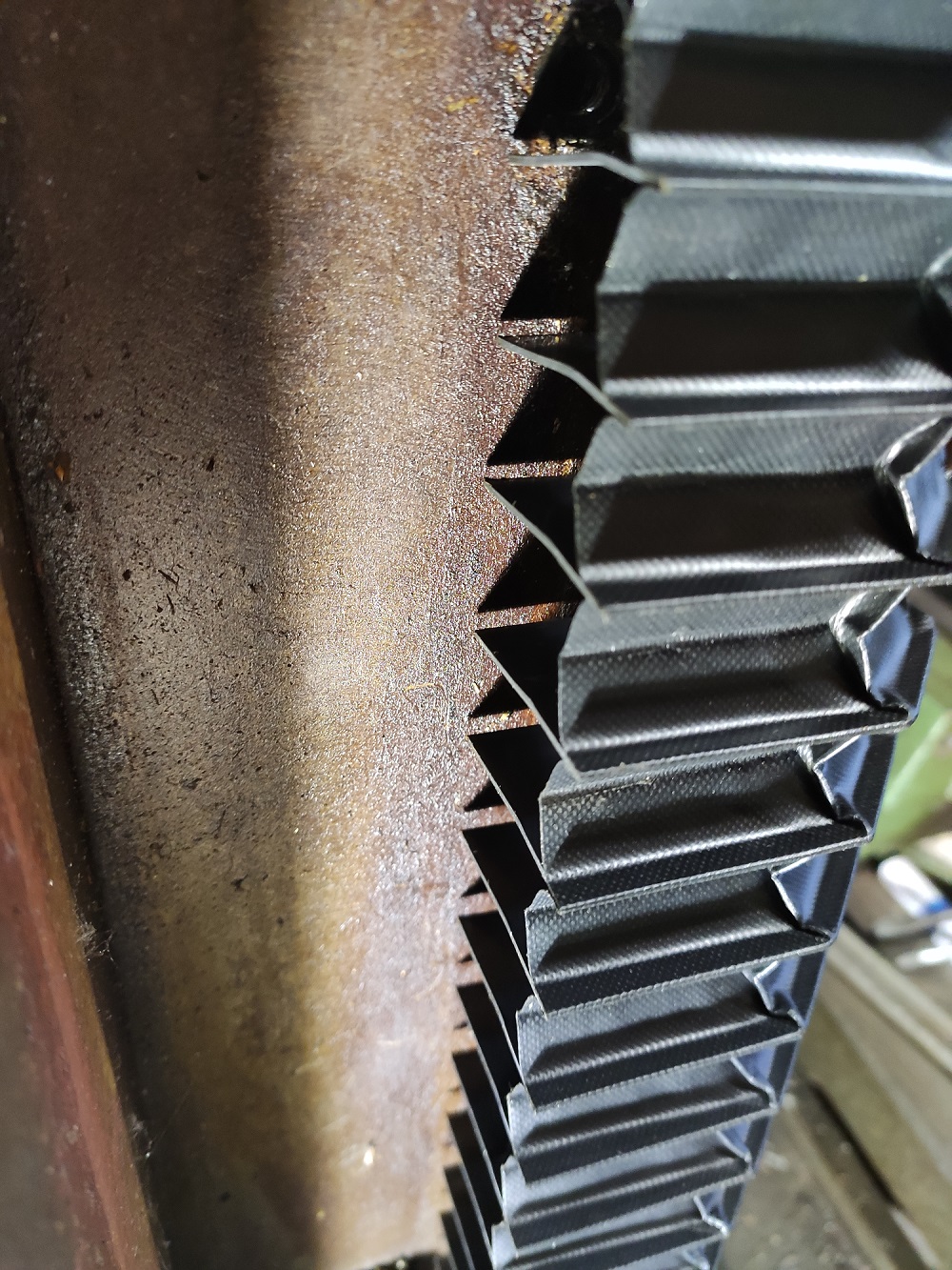

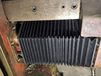

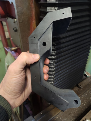

Namontoval jsem na svislé vedení a jedno podélné nové měchy, které jsem si navrhnul a nechal vyrobit v Číně. Kupodivu všechny rozměry sedly - nejhorší je trefit podélné vedení - jsou tam tyče + patenty, na kterých měch drží. Měchy jsou udělané tak, že nepotřebují žádné kovové díly, které jsou na originálech (dráty, plechy). Kov byl nahrazen plastem, snad to chvíli vydrží. Na první pohled vypadají měchy dobře, zatím netuším, jak budou odolné. U podélného měchu je problém s nevhodýnm zahnutím přebývajícího materiálu v rohu - bude tam padat a držet se bordel. To jsem si nepohlídal, budu ty rohy muset přetočit na druhou stranu a příště výrobce instruovat, kam to má být otočené.
Kdyby někdo chtěl, tak se může ozvat, výrobní podklady jsou u mě.

gaminn píše: 16. 11. 2020, 10:38 Namontoval jsem na svislé vedení a jedno podélné nové měchy, které jsem si navrhnul a nechal vyrobit v Číně. Kupodivu všechny rozměry sedly - nejhorší je trefit podélné vedení - jsou tam tyče + patenty, na kterých měch drží. Měchy jsou udělané tak, že nepotřebují žádné kovové díly, které jsou na originálech (dráty, plechy). Kov byl nahrazen plastem, snad to chvíli vydrží. Na první pohled vypadají měchy dobře, zatím netuším, jak budou odolné. U podélného měchu je problém s nevhodýnm zahnutím přebývajícího materiálu v rohu - bude tam padat a držet se bordel. To jsem si nepohlídal, budu ty rohy muset přetočit na druhou stranu a příště výrobce instruovat, kam to má být otočené.
IMG_20201115_144712.jpgIMG_20201115_144728.jpgIMG_20201115_144755.jpgIMG_20201115_145635.jpg
Ahoj , na kolik to celé vyšlo?

Ahoj, zatím jsem objednával na zkoušku jen vrchní svislé osy a jeden podélné osy. Každý byl za 50 USD včetně dopravy. Nutné donýtovat si patenty. Pro porovnání - REKO chce třeba za vrchní svislou osu 1643,- s tím, že dráty + plechy je jím nutné dodat (nebo 2118,- s novými dráty a plechy). Všechny ceny bez daně.

Ahoj díky za odpověď, to by celkem šlo. Máš tedy nějaké rozměry nebo nákresy. Že bych to poměřil ze 40cítkou. Jinak kdyby jsi chťel a bylo to stejné tak mám tři na horizontálni konzolu na 40cítku
