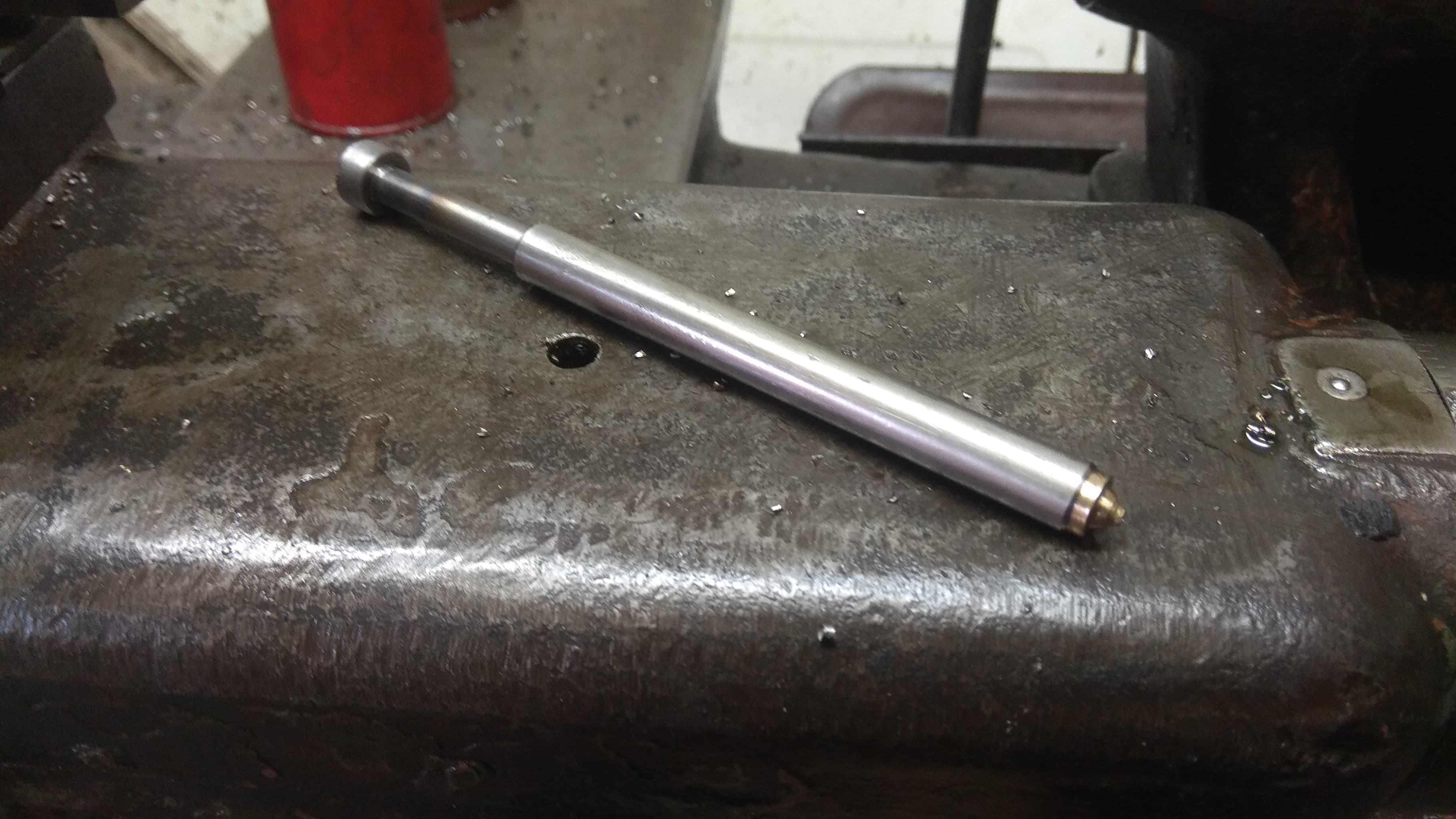

Na zaseknuté mazacie kanály celkom dobre funguje takýto prípravok, je to v podstate oceľová injekčná striekačka :lol: stačí nasať olej, priložiť na maznicu a udrieť kladivom. Neviem aký tlak to spraví, ale na jednej maznici mi to z nej vyrazilo guličku, takže ak to niekto bude robiť tak odporúčam používať rukavice a okuliare.

a naco chces tie maznice menit?pokial niesu mechanicky poskodene staci ich vycistit benzinom a su ano nove.
