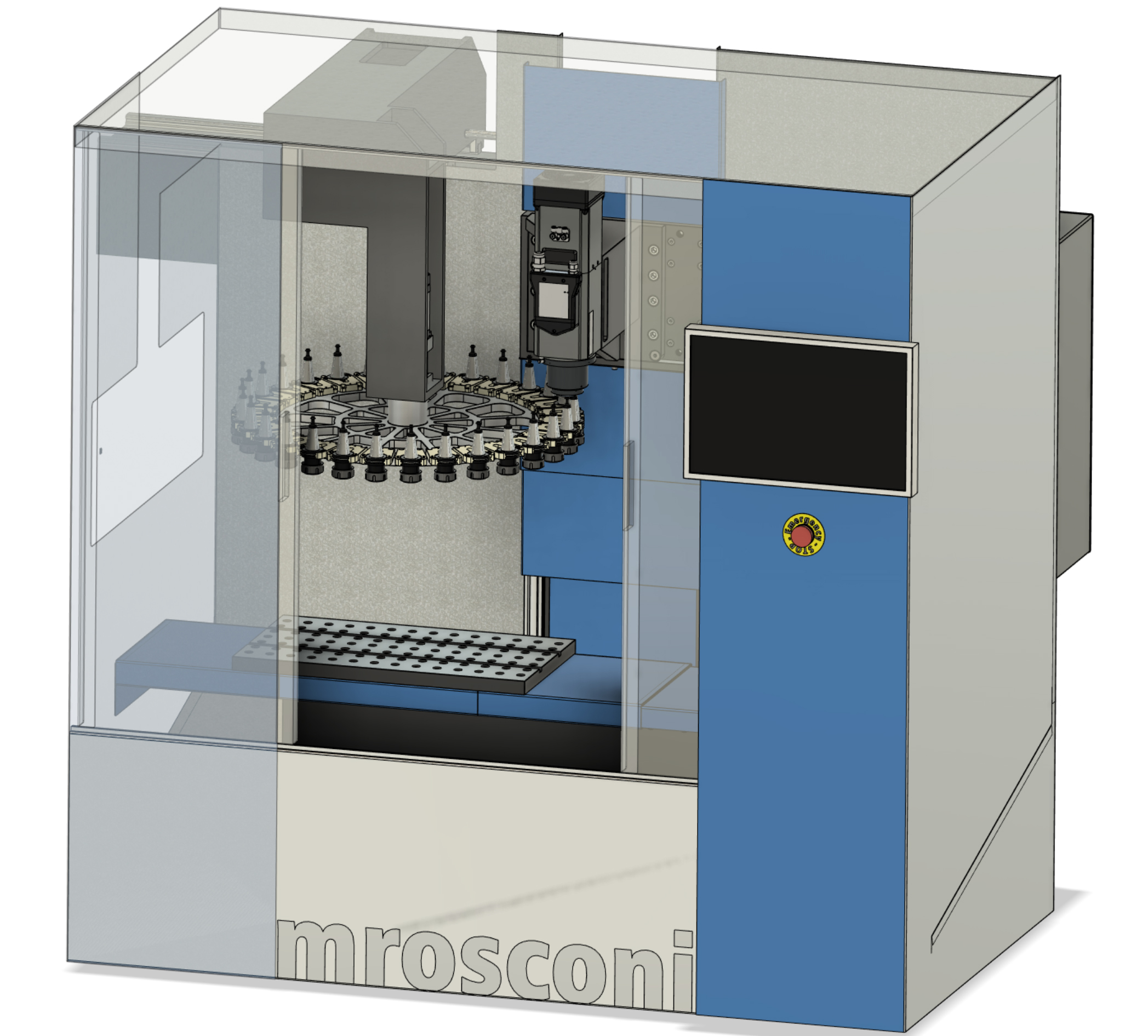

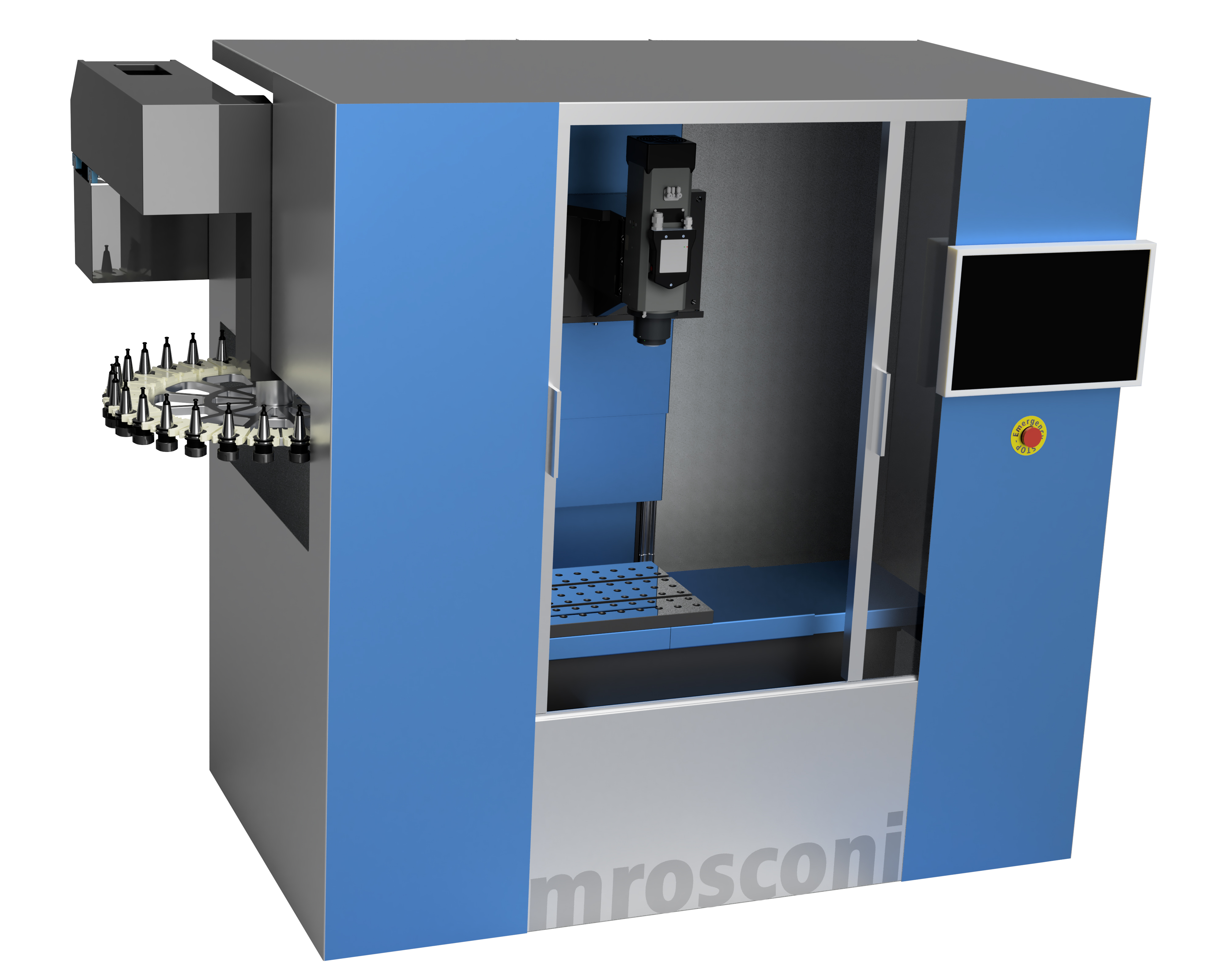

Musím sechnat rozměry těch vidliček pro ISO40 abych vědl jaké to má rozteče. No ale vřeteno bud mít "nos" minimálně 120 a ne 90mm, takže to bude rozhodně větší.
Váhove to unese. Teď při 150kg váze na disku mám 0,12mm deformaci, což nepovažuji za problém. Myslím, že ATC pochytá klidně i 2 nebo 3 násobek odchylky.
Takže mimo tělo frézky? No proč ne:)

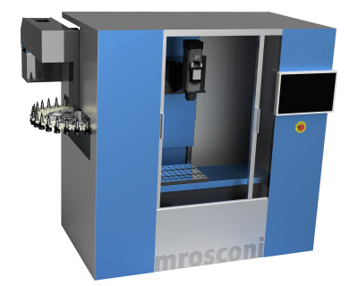

Když už to prodlužovat, tak jedině s rozšířením o maximílní počet nástrojů. Tady je 30ks ISO30...

Mrosconi
Příspěvky: 2102
29. 4. 2021, 4:06
Luky takto to bylo zamyšleno. Já si na to ATC netroufám. Jo, mechanicky ano, ale nedovedu si představit to laění. Tedy prozatím. Možná to půjde. Prostě další výzva.
Já jsem chtěl nabídnout to co umím, tedy pevnou, dobře seřízenou "základnu". zájemce by si dodělal vše ostatní. Na výběr by byly 3 mořžností provřeteno a tak každý by si mohl přijít na své. Nejlevnější je to zelené čínské vřeteno BT40 aobyč 3 až 5kW motor. Pak by byla varianta s elektrovřetenem jako je třeba to Hiteco. To je alo o 100tis dražší a kde je výměna. Když už ale dělat výměnu, tak asi nemá smysl dělat jen 8-12 nebo 16 nástrojů, ale rovnou udělat kotouč čím jak největší. Těch pár kilo materiálu zas tolik nebude stát. Pak, kdybych to osadil 16 nástroji tak budu stále něco přehazovat. Tak jak to dělám teď. Jasně, na jednu zakázku nepotřebuji všechny pozice, ale většinou tak 8-10 nástrojů, ale to je taky dáno tím, že se mi nechce stále přehazovat a tak při návrhu to rovnou takto řeším. Mít ty nástroje, tak je budu používat častěji.
No a především si myslím, že pokud nebude sonda a další ty fičurinky, tak je dobré raději nástroje držet na stejné pozici a neřešit stále měření, kalibrace a pod. Z toho důvodu jsem raději pro více pozic a mět tam ty nástroje na pořád. Nevím jak je to u profi mašin, ale já chi abych měl ve Fusion nebo Cut2D nadefinované nástroje, které odpovídají tomu tco mám v mašině a neřeším stále přepisování banka a pod.
