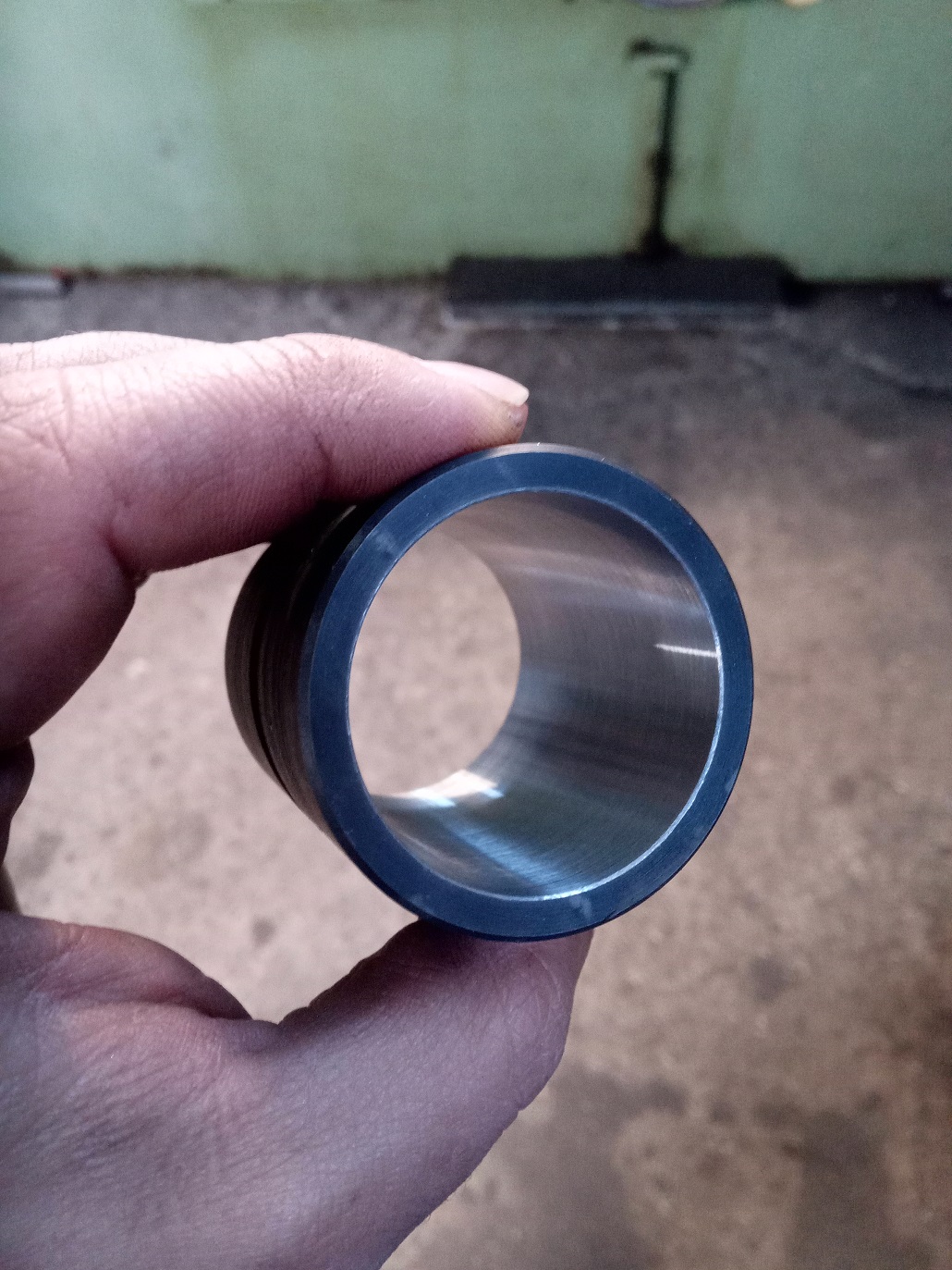

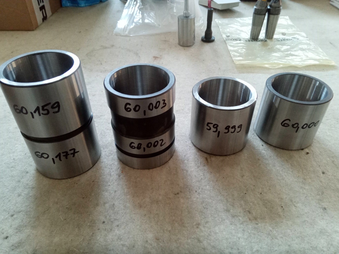

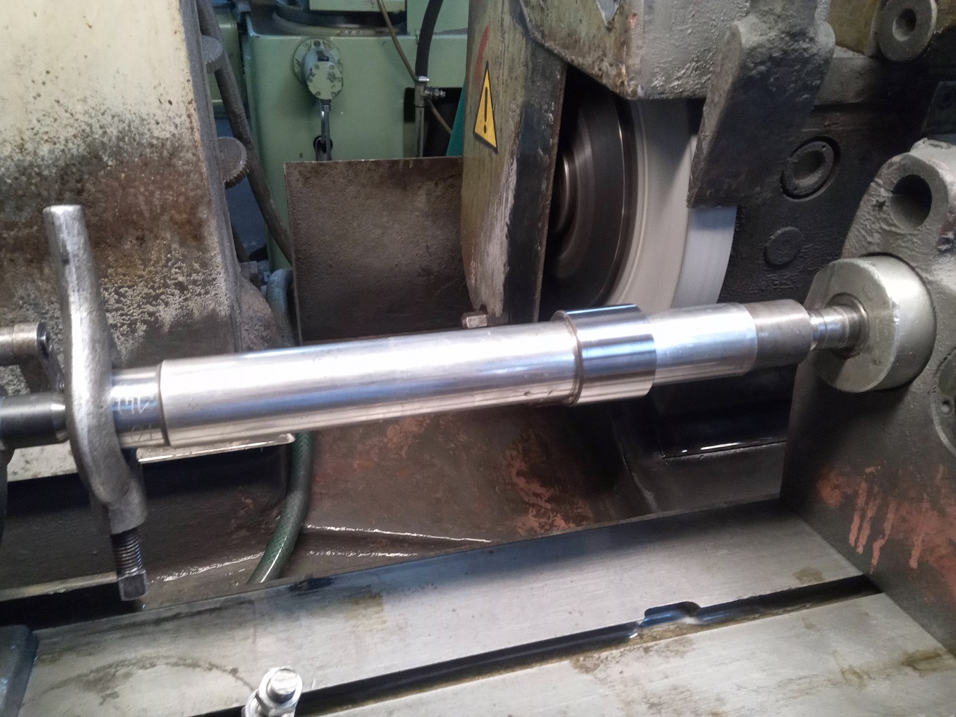

Dnes sa robili "medzikružia" mojím obľúbeným spôsobom. Materiál 14220 cementovaný kalený, najskôr sa v skľučovadle urobili diery na H7 + čelá. Potom sa kusy po jednom narážali na presný trn a brúsili sa vonkajšie valcové plochy. Diery som robil "nahrubo" s CBNkom, drsnosť nebola až taká dôležitá.

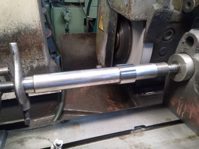

Moc díky za vysvětlení postupu lunety, jen se zeptám na brusce už není posuvná luneta jako na soustruhu jen pevná (předpokládám z principu stroje..)? Ono stou lunetou neumí pracovat (světe div se) dost soustružníků - protože to nikdy nepotřebovali jen ví, že luneta se tam nacpe a gůlá se někde tam pod ponkem....
Ještě jednou díky, sem rád žes potvrdil moji malou praxi s lunetů. :) Ono spousta věcí se zdá triviální pro tebe jako rutina, ale když napíšeš postup jak na to... to je pak jiná liga se něco i přiučíme.

Ahoj ještě bys mohl napsat jestli používáš do lunety různé doteky / jak materiálově tak i třeba speciální tvary pro dlouhé tenké díly a pod/ a na jaký obráběný materiál který dotek použít, jestli je mažeš atd.

Malé dlhé tenké diely nerobím, ja to neviem, moji zamestnanci tiež nie. Na takúto robotu mám dvoch kamarátov, ktorý sa špecializujú vyslovene len na to. Rôzne ihly z K110 alebo kalenej nereze 4mm priemer na dĺžku 250mm je ich chlebík.
Ja mám dotyky tie originál pertinaxové, prípadne ešte výmenné teflónové. Mažem to grafitovou vazelínou a za jazdy striekam ešte dodatočne konkor. Otvorené opierky nepoužívam, lebo aj tak treba okolo nich jazdiť, a keď sa vyberú aj tak treba po nich priemery dobrúsiť na rozmer. Radšej preložím 2-3x lunetu a potom môžem viac valiť. Ďalší problém je, že keď sa robia tenké dlhé diely, alebo tenkostenné trubky, existuje efekt "prilepenia" kotúča. Tzn. že obrúsim tenký kus, jeden prejazd urobím na doiskrenie na prázdno a pri druhom prejazde na prázdno prilepí kotúč a kus začne ťahať proti kotúču a preberie priemer kľudne aj o 0,05mm. Tam pomôže len zmeniť kotúč alebo nahodiť lunetu.

jergus.balaz píše: 5. 11. 2021, 10:57 .........., existuje efekt "prilepenia" kotúča. Tzn. že obrúsim tenký kus, jeden prejazd urobím na doiskrenie na prázdno a pri druhom prejazde na prázdno prilepí kotúč a kus začne ťahať proti kotúču a preberie priemer kľudne aj o 0,05mm. Tam pomôže len zmeniť kotúč alebo nahodiť lunetu.
něco podobného občas pozoruji na té své babičce 2UD taky
vyjiskřím,vyjedu do strany (mašina nemá hydr. odjezd, takže nechám nastavený rozměr), zastavím posuvy, obrobek, chlazení a vřeteno, změřím, chci vzít ještě setinku - a vezme to tři
přičítal jsem to vyčochtanosti mašiny a rukou
zjevně se to děje i i profíků
díky

Tam je toho viac, ja napr pri tenkých kusoch nevybieham kotúčom mimo kus, radšej ručne odtiahnem kotúč a odskočím hydraulikou. Stačí že pri tenkom kuse pustíš viac vody a už vznikne hydrodynamický klin. To prilepenie je spôsobené nevhodným kotúčom. Pri brúsení magnetu na BRH40 sa to pri zlom kotúči deje tiež, na guľato som minule robil nerezové tenkostenné trubky, priemer 20h6, hrúbka steny 1mm, dĺžka brúsenej časti 415mm, 5 kotúčov bolo totálne nevhodných, "priliepali", horeli, neodoberali materiál, nakoniec som vybral poslednú inštanciu a s ním som valil na každý prejazd po 0,05mm a geometrická presnosť pod pol stovky, drsnosť povrchu Ra 0,2. Môj názor je, že na každú robotu sa nájde ideálny kotúč.

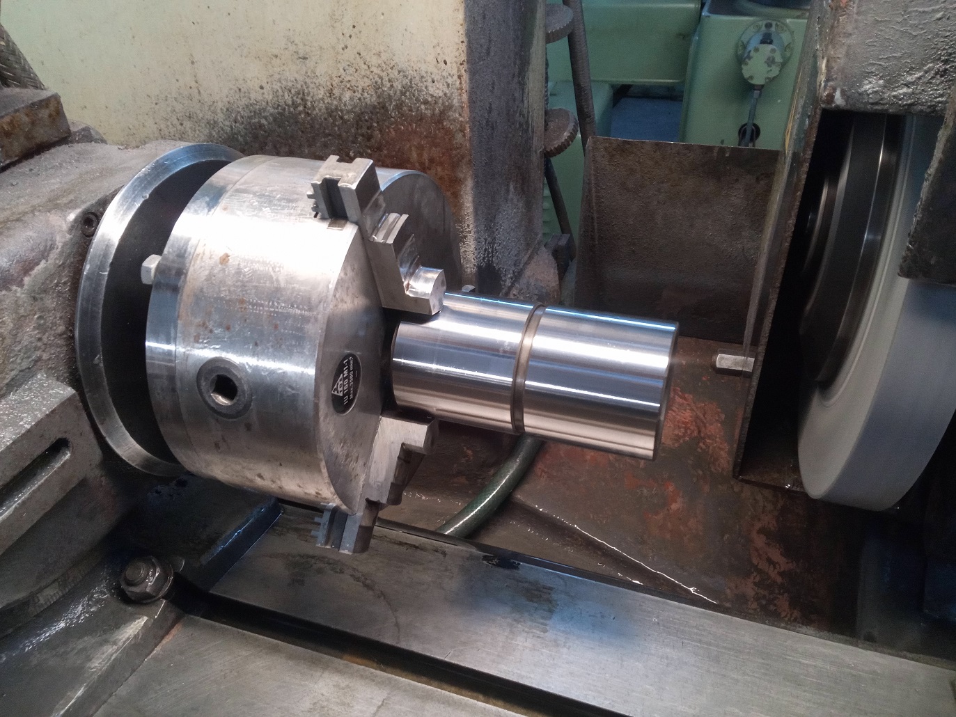

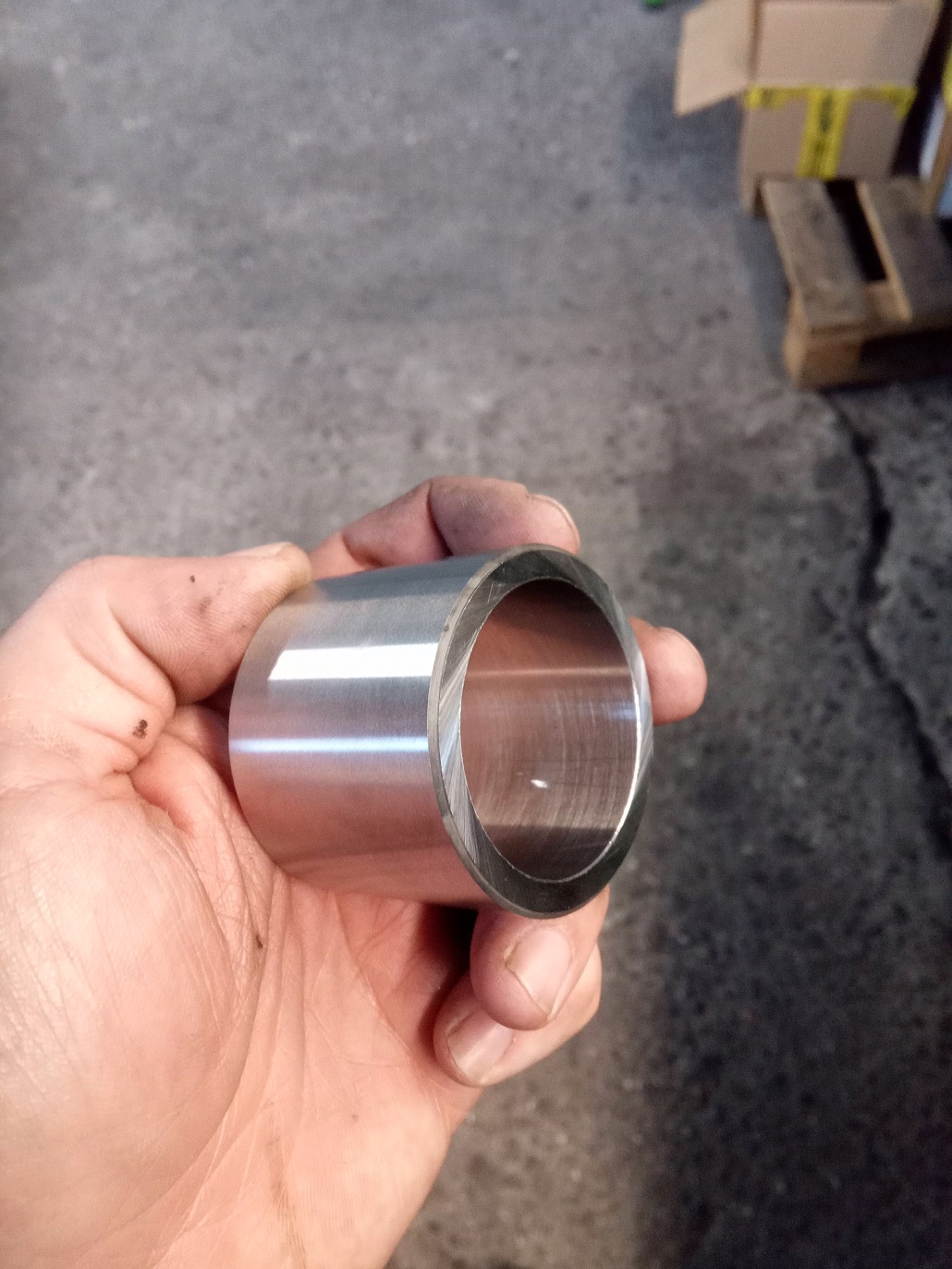

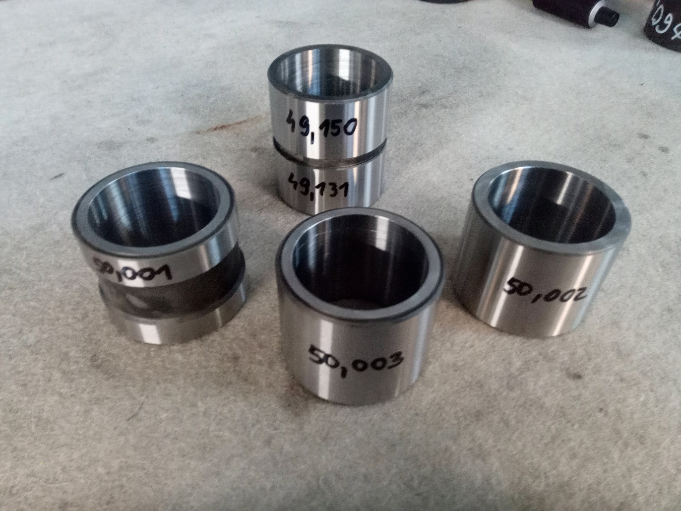

Dnes obdobné medzikružia, ale iný postup. Najskôr som v skľučovadle obrúsil vonkajšie plochy a až následne diery.

Já bych se bál že mi nevyjde souosost mít to takhle upnuté. :o

Libor9050 píše: 6. 11. 2021, 11:27 Já bych se bál že mi nevyjde souosost mít to takhle upnuté. :o
Prečo by nemala vyjsť?

Pakny sklíčidla jsou měkčí než obrobek? Nebo podkládáš?

rawen píše: 7. 11. 2021, 4:34 Pakny sklíčidla jsou měkčí než obrobek? Nebo podkládáš?
Díky, Radek
Sklucovadla mám štandardné, 160tku čiernu tosku, 200vku modrú tosku, 80tku mám Rohm. Čeľuste všade kalene.
