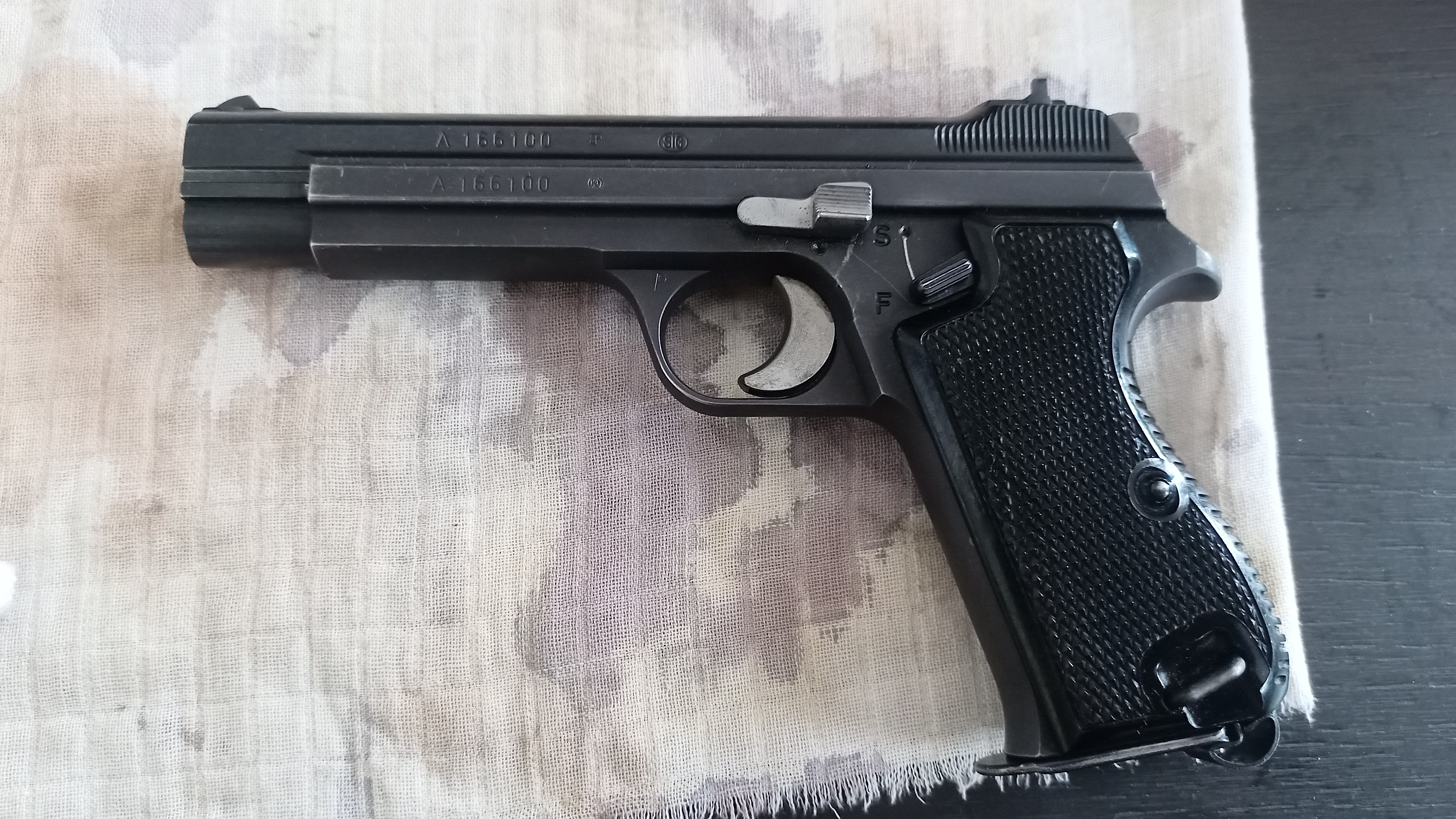

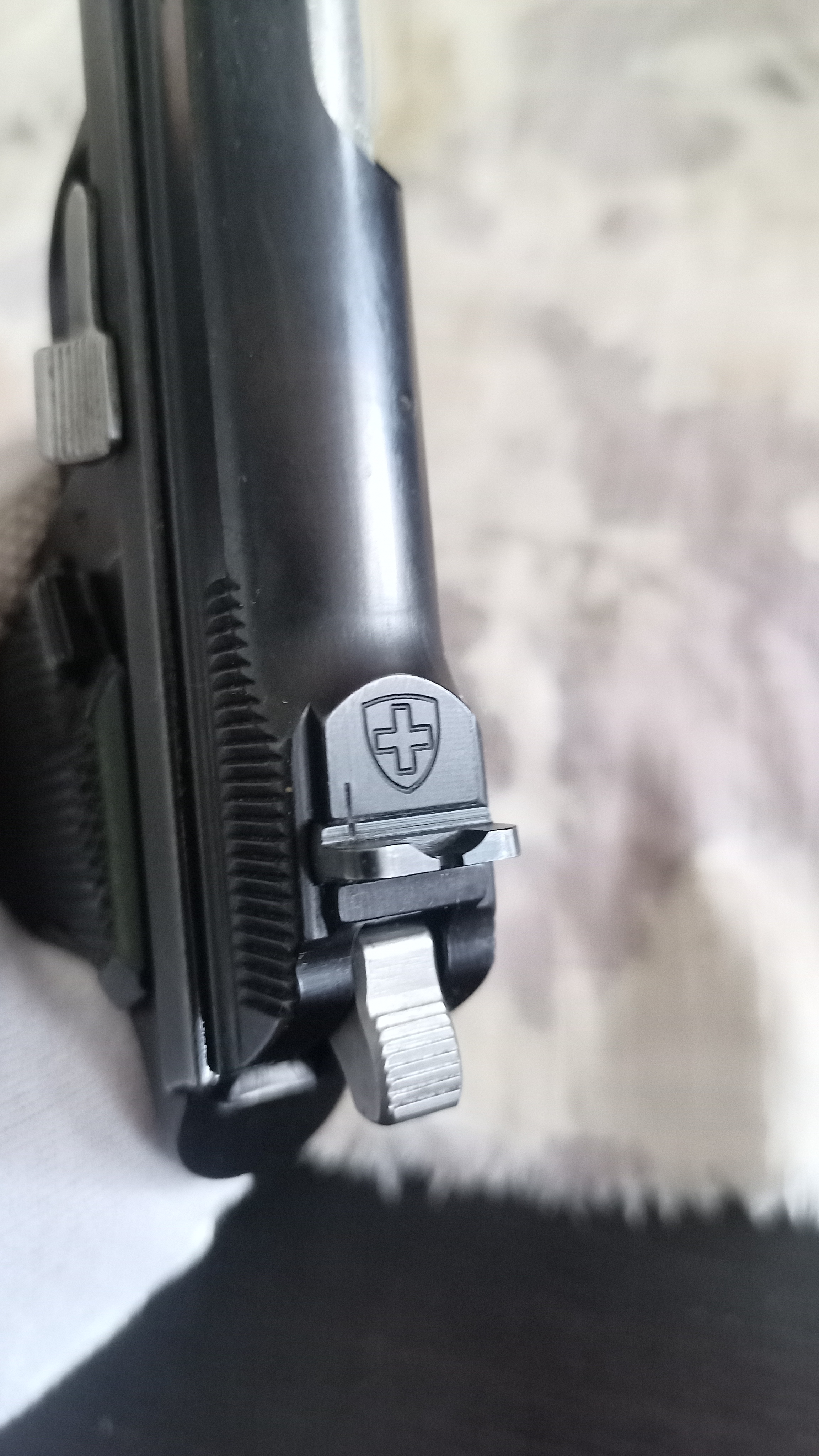

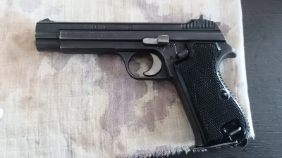

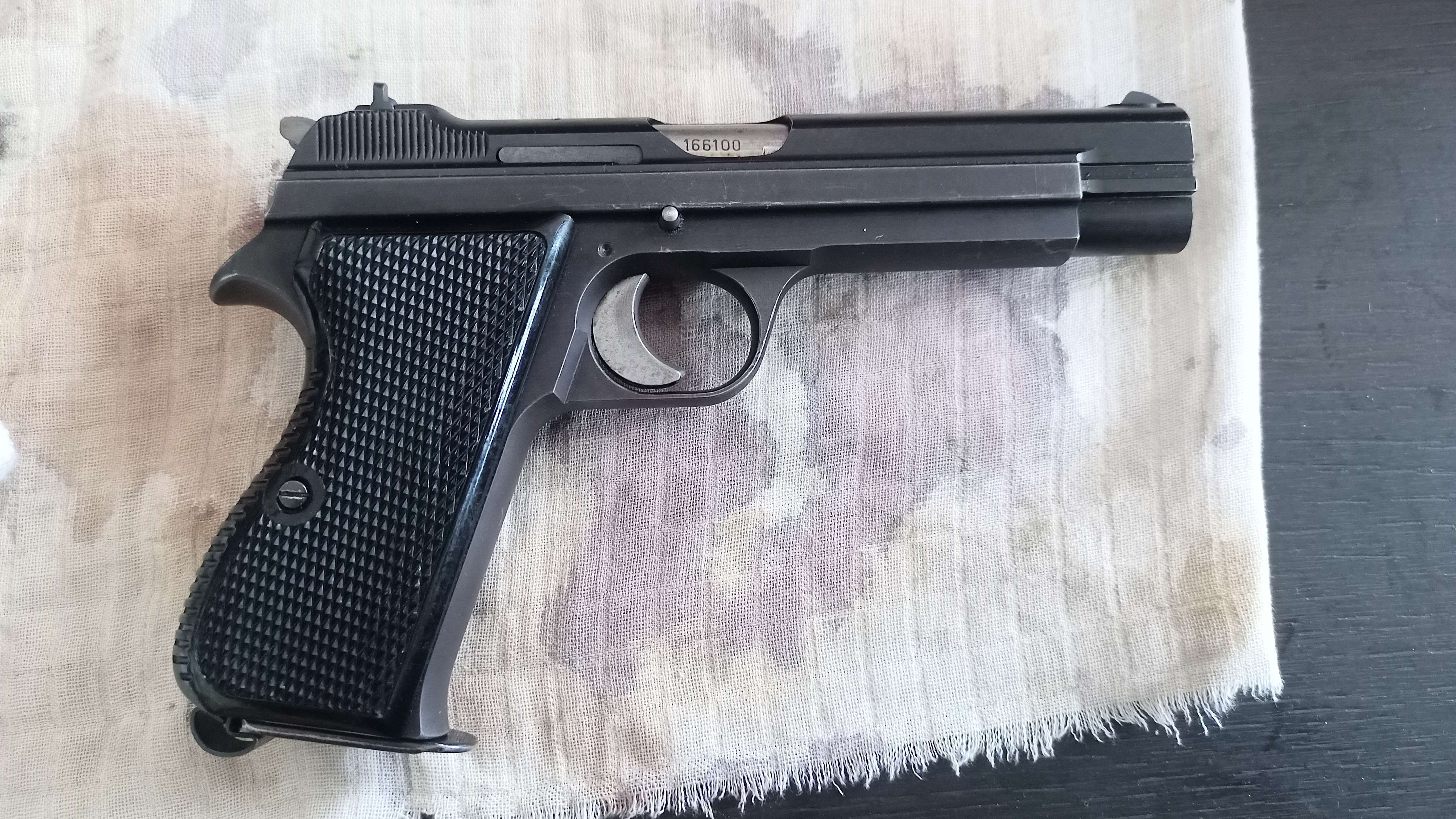

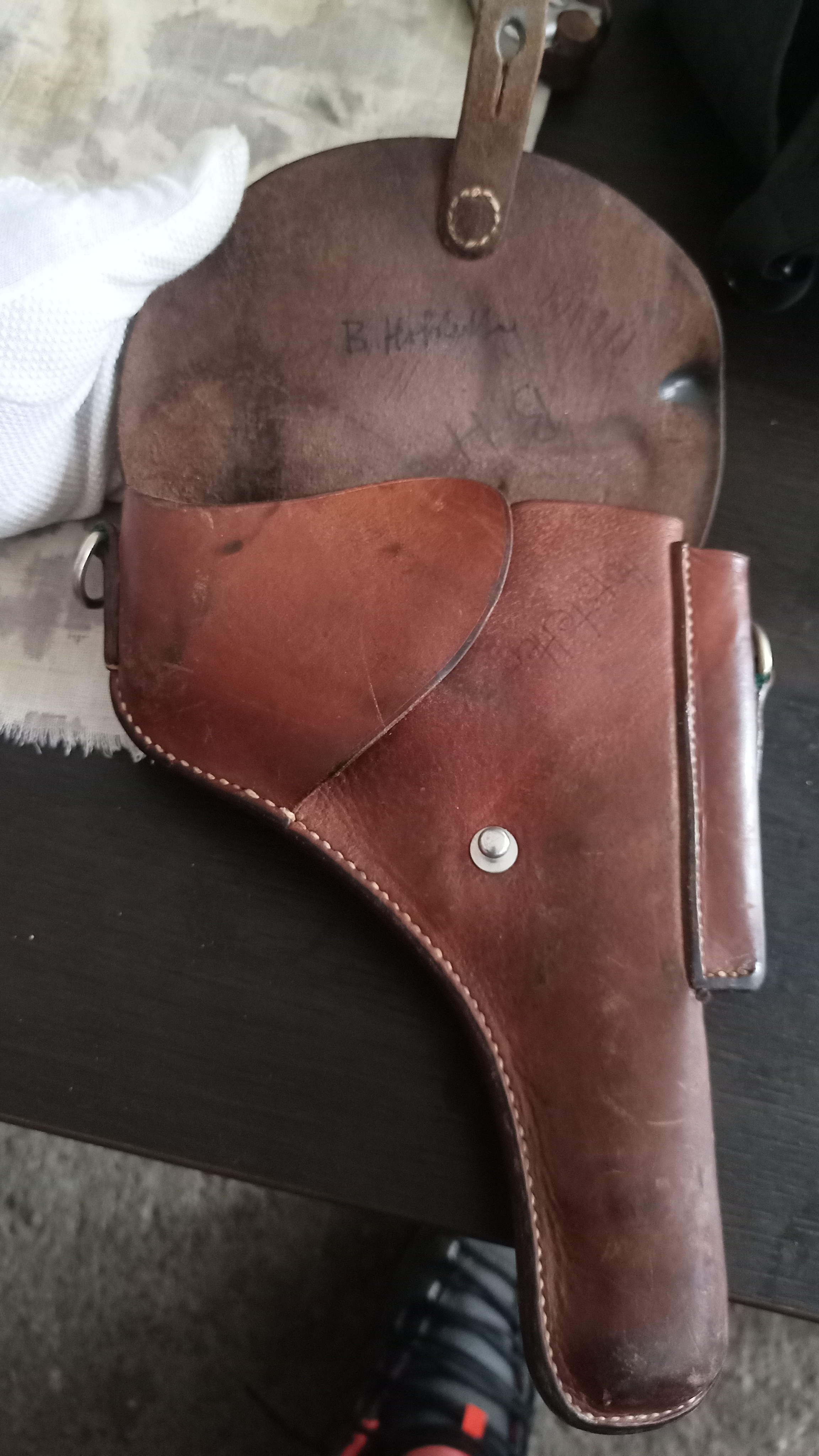

Zadaril sa takýto kúsok, SIG P210, vrátane originálneho púzdra. Majiteľ bol major B. Hoffstetter, ktorý zbraň po skončení služby dostal ako dar od švajčiarskej armády. Od neho išiel do súkromnej zbierky, potom ku mne. Švajčiarska výroba, dva zásobníky, kožené púzdro.

Příspěvky: 8459
24. 12. 2023, 11:45
Pěkný úlovek :-)
Aris
Příspěvky: 854
25. 12. 2023, 7:20
Nádherný kousek. Gratuluji :!:
