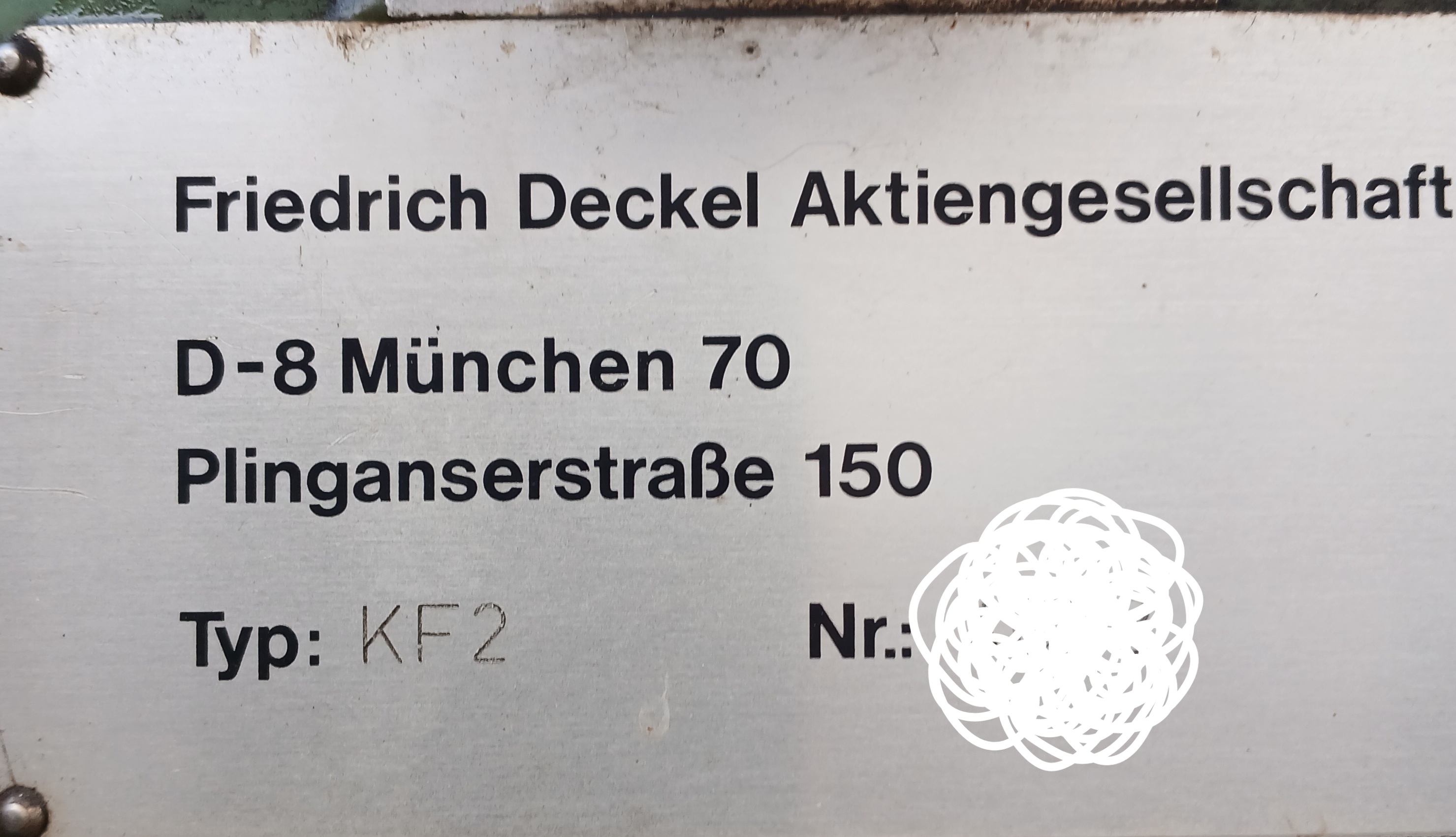

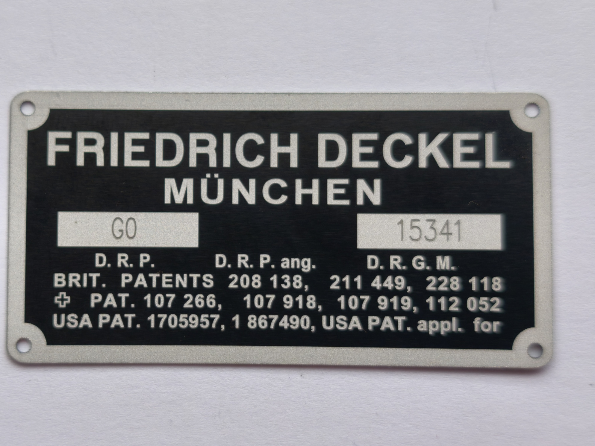

tak jsem zkoušel po čase další štítek obdobný z tohoto topicu viewtopic.php?p=509264&hilit=agathon#p509264
obrázek jsem si hodil do https://www.myfonts.com/pages/whatthefont což sice našlo nejpravděpodobnější font bohužel ani v největší shodě to nedávalo dohromady písmena R,E,C to R to prakticky nenašlo vůbec, tak jsem vzal to nejpravděpodobnější a v solidu nakonec upravil R a E. Asi si dělali svoje typické fonty a ty pak používali.
Snažil jsem se o co nejvěrnější kopii, každopádně jsem zjistil, že z obrázku to prostě jednoduše nejde udělat, když jsem si dal podklad pod skicu v solidu a pak to do přesně odměřených obdélníků podle vzorového štítku změřeného posuvkou vepisoval, tak se to prostě rozcházelo
Asi mně to takto bude stačit, protože ten původní je docela odrbaný, dávám k posouzení, je to na poměrně neznámého Deckela G0. kterého jsem se konečně dokopal udělat, mám to ve vůni a ten štítek by mně docela sral :)
je to včetně propalu otvorů a ořezu, hliník 0,5mm

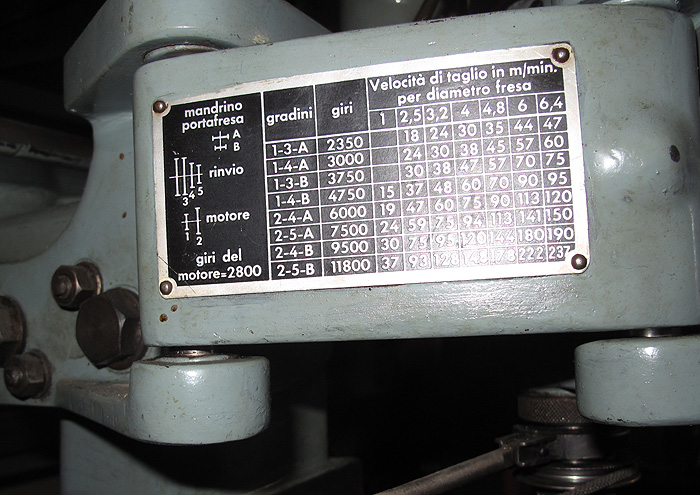

no mám nanýtováno, za mně spokojenost, ještě musím udělat štítek tabulky rychlostí, mám ale jen tuhle debilní fotku z G1 a dvojrychlostního motoru tak si musím udělat svoji :wink:

nedalo mi to, rám v solidu, písmo v Ezcad, pěkně po staru nanýtováno :D
Objevil jsem několik zajímavých věcí,při té konečné výplni (hatch)kdy se používá podkres .dxf
pokud použiju při exportu aktuální pohled tak ezcad to neumí vyplnit tak jak to vyjde z toho solidworksu i když je definovaný v tom čínským zázraku pro pálení, musí se použít "přední" pohled, pak to vykreslí správně, při konkrétním hatchi třeba 0,03 to udělá jakoby duchy, nebo třeba čáru přes ten hotovej projekt, jakmile se hodnota hatche zmenší nebo naopak zvětší tak čára zmizne. Třeba to někomu pomůže až se bude trápit, pár jsem jich zkurvil, ale zase se hodně naučil :)

Na Tvých webovkách píšeš, že k tomu máš dost věcí. Můžeš dát pls foto?
Jaký to má kleštiny ve špindli? Jaký používáš šablony? Dostal jsem se k mosazným a plastovým plus nějaký držáky, otočný stoly atd. Kdyžtak SZ, ať to tady neplevelíme.
Tyhle strojky mě docela zajímají.
