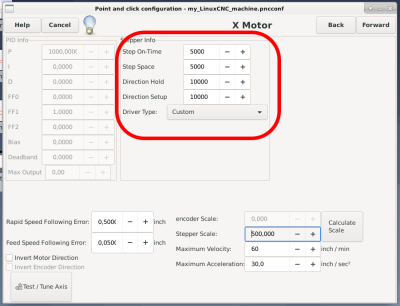

Zatím ne, momentálně se snažím přijít na to jak nastavit tu PID, a proč mi to v ose x přes g code najede pokaždé do jiné polohy. Předpokládám že tam bude ztáta kroku, takže zkusím zpomalit rychloposuv.

Zkus zdvojnásobit délku pulzu.

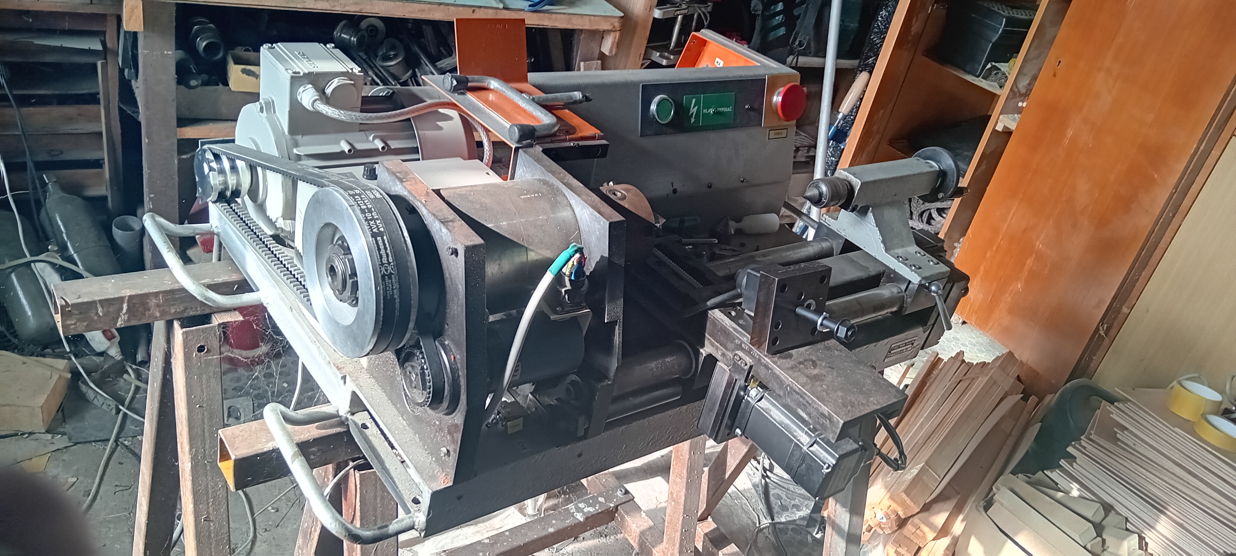

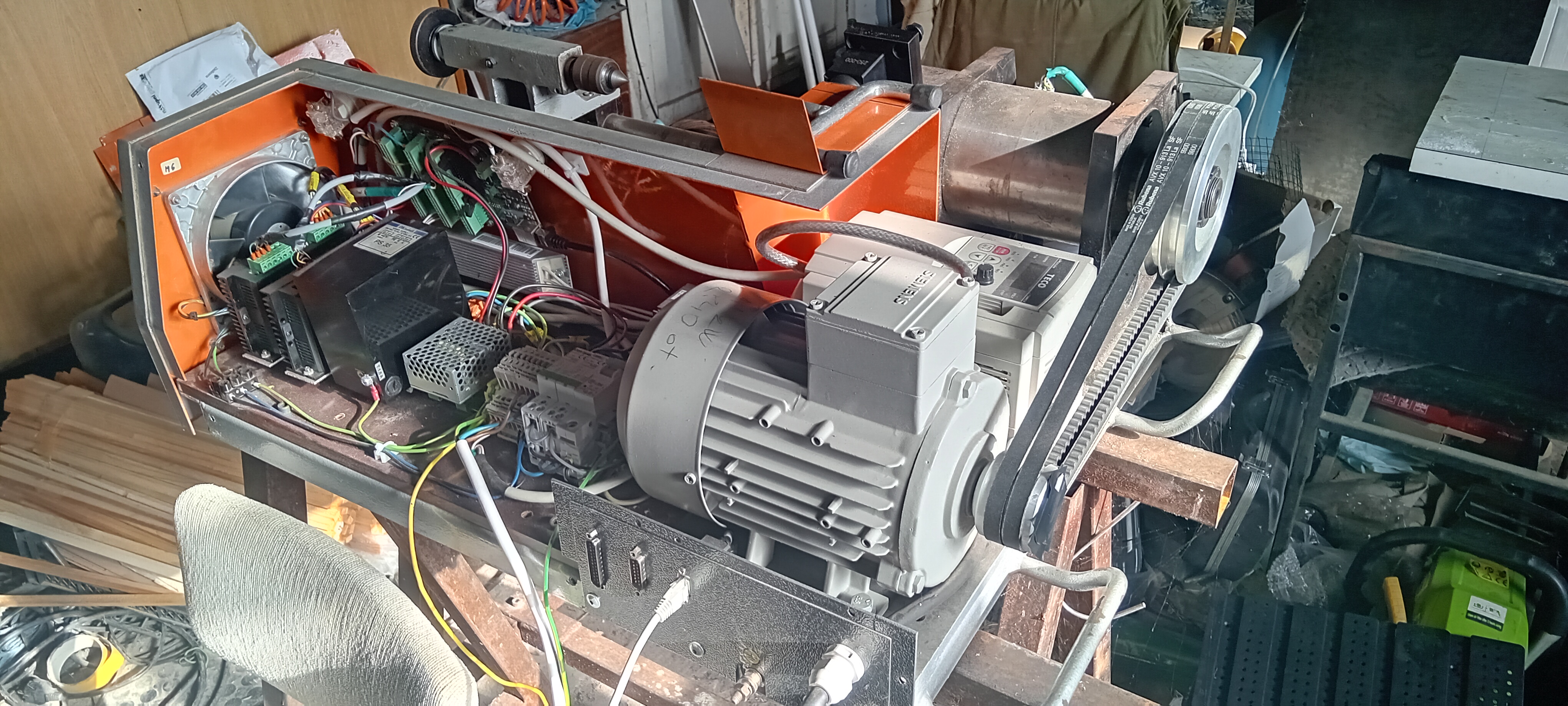

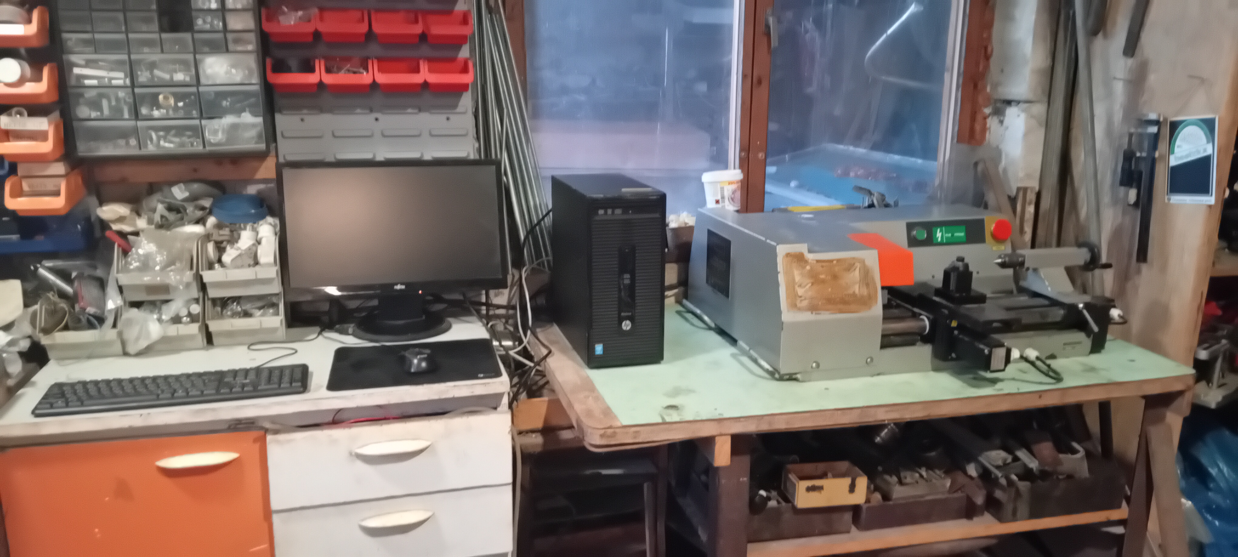

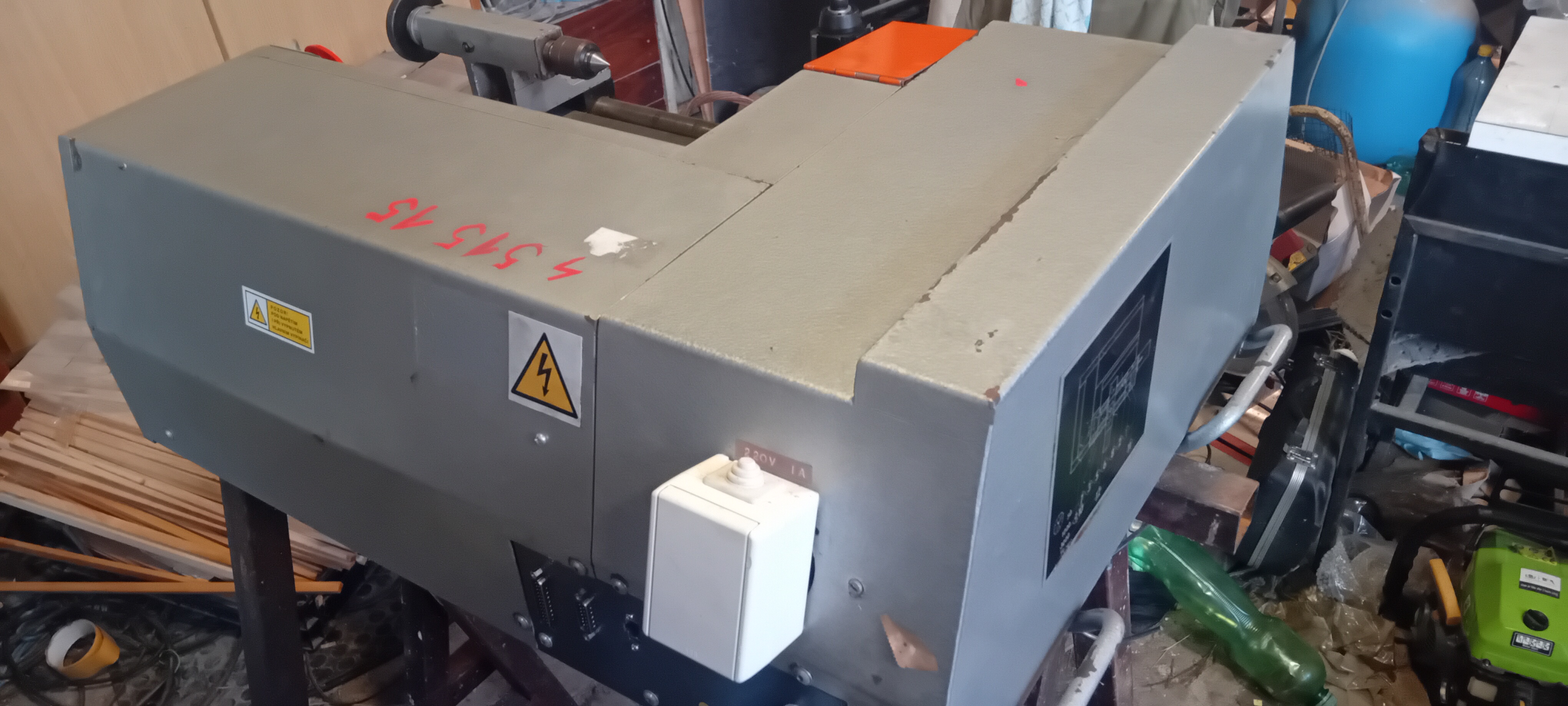

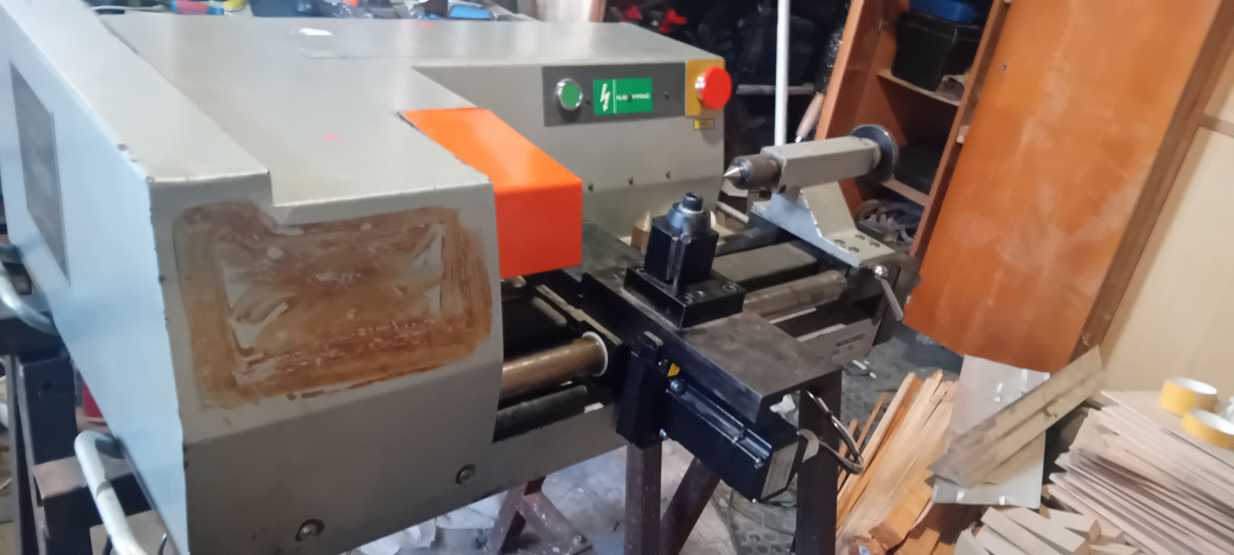

Nicméně dnes jsem se dostal k tomu soustruh zakrytovat a přestěhovat na svoje místo.

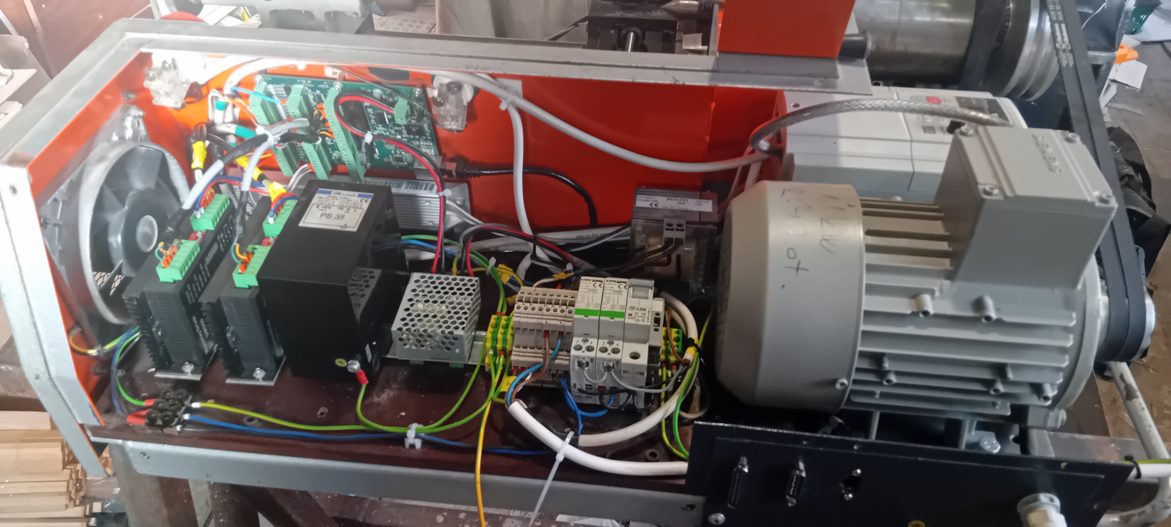

Co mě trápí teď je že potřebuju otočit pořadí homování os, tak aby se mi homovala první osa x a pak osa z, teď je to obráceně.

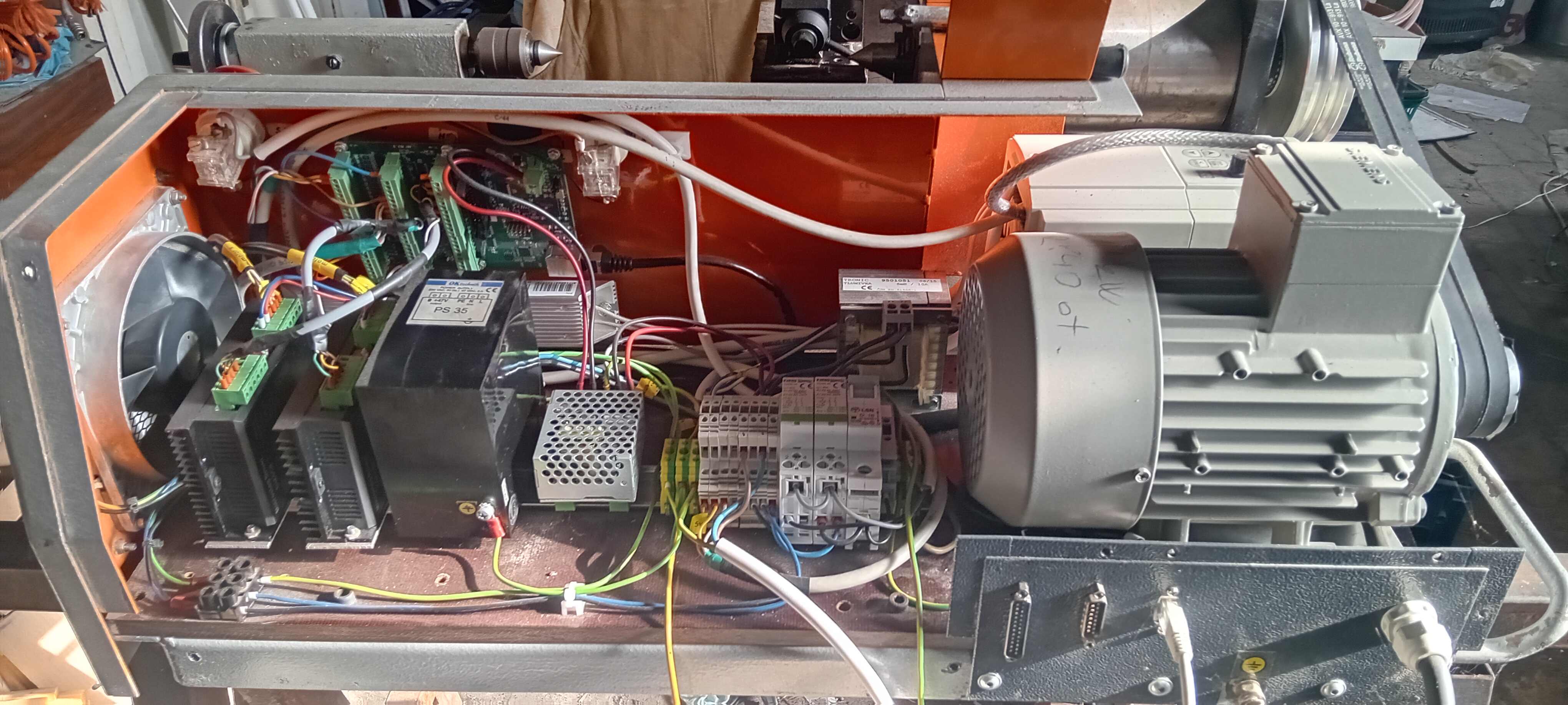

dík za fotky. V jakým stavu teď ten projekt máš?

No zatím tam není ta PIDka, potřebuju zjistit jak přehodit pořadí homování os aby se první homovala osa X. A řeším nastavení os. Hlavně nulových bodů nástroje, protože se mi zdá že to pokaždé najede jinam. Ale to dám ještě vědět až si na to udělá čas člověk, který s cnc soustruhy pracuje v práci.
