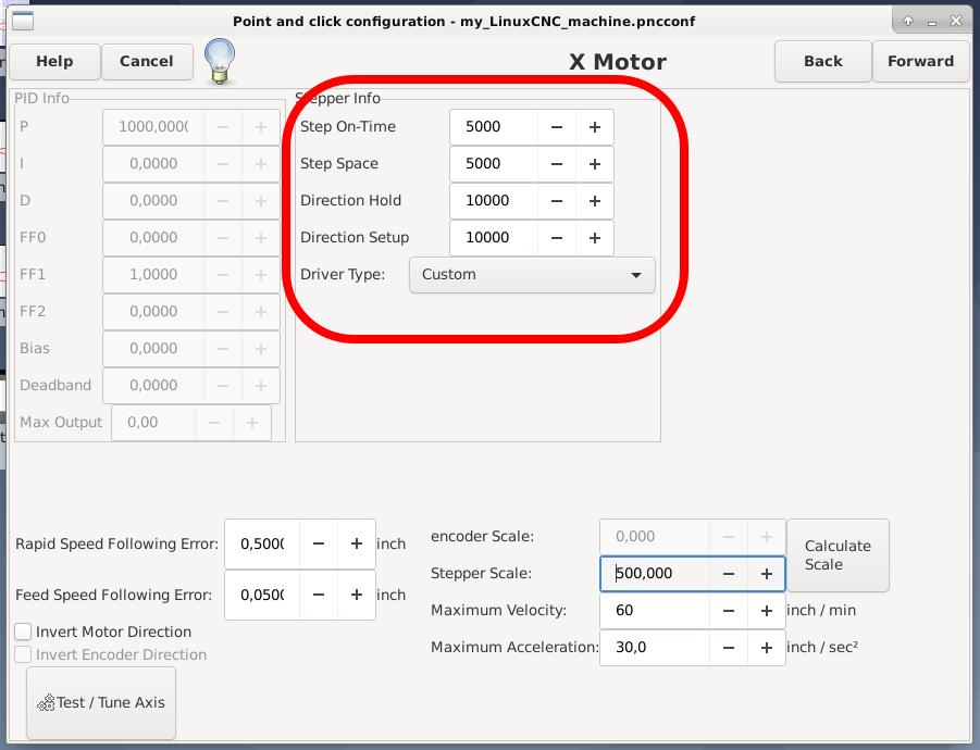

Zatím ne, momentálně se snažím přijít na to jak nastavit tu PID, a proč mi to v ose x přes g code najede pokaždé do jiné polohy. Předpokládám že tam bude ztáta kroku, takže zkusím zpomalit rychloposuv.

josef.polasek píše: 27. 11. 2023, 12:10 proč mi to v ose x přes g code najede pokaždé do jiné polohy.
Zkus zdvojnásobit délku pulzu.

Co mě trápí teď je že potřebuju otočit pořadí homování os, tak aby se mi homovala první osa x a pak osa z, teď je to obráceně.

No zatím tam není ta PIDka, potřebuju zjistit jak přehodit pořadí homování os aby se první homovala osa X. A řeším nastavení os. Hlavně nulových bodů nástroje, protože se mi zdá že to pokaždé najede jinam. Ale to dám ještě vědět až si na to udělá čas člověk, který s cnc soustruhy pracuje v práci.

Na to homovani hledej parametr home seqence.
Pro X nastav 1 a pro Z 2.
