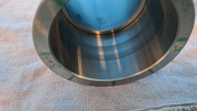

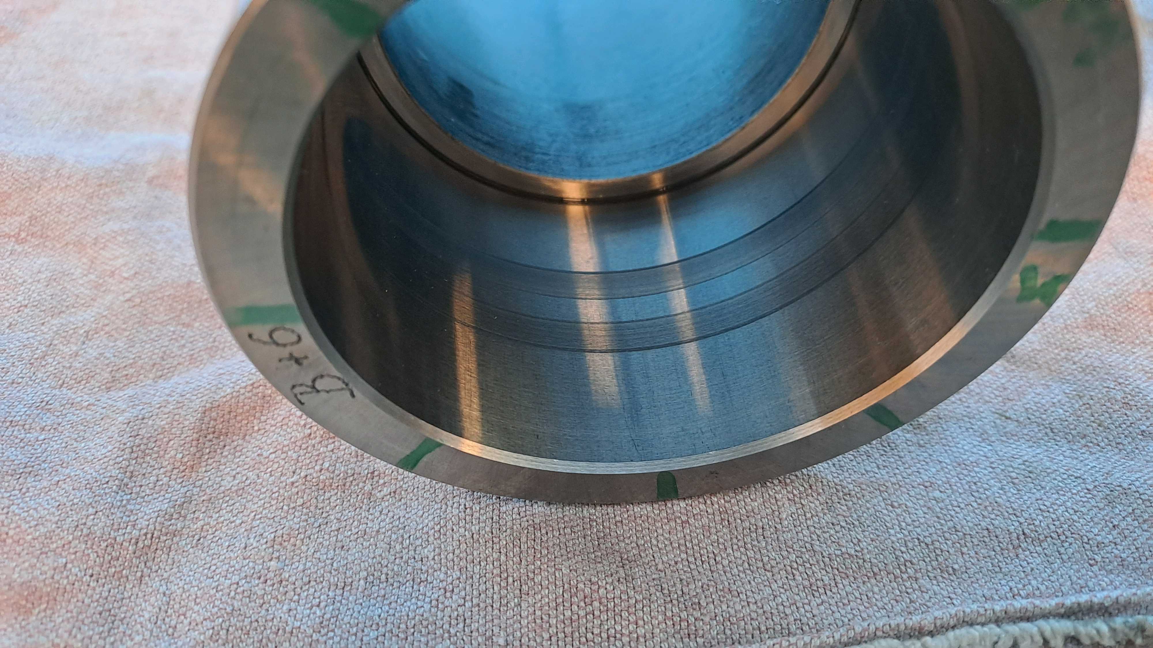

3) Spodní NN ložisko:
- Mazivo je špinavé a chod ložiska není úplně hladký - je tam semtam něco cíti.
- Ložisko vymeju a pokusím se zhodnotit stav válečků a dráhy, zda-li nejsou viditelně poškozeny.
- Lágr v pinole má opticky zmatnělé dráhy, nicméně hmatem není cítit ani změna drsnosti povrchu ani nějaké rýhy. Subitem s tisícinovým úchylkoměrem nebyl naměřen rozdíl mezi dráhou a průměrem nad, pod a mezi dráhami (měřeno opakovaně v v cca 8 místech po obodu) - lepší možnost měření v tutochvíli nemám.
