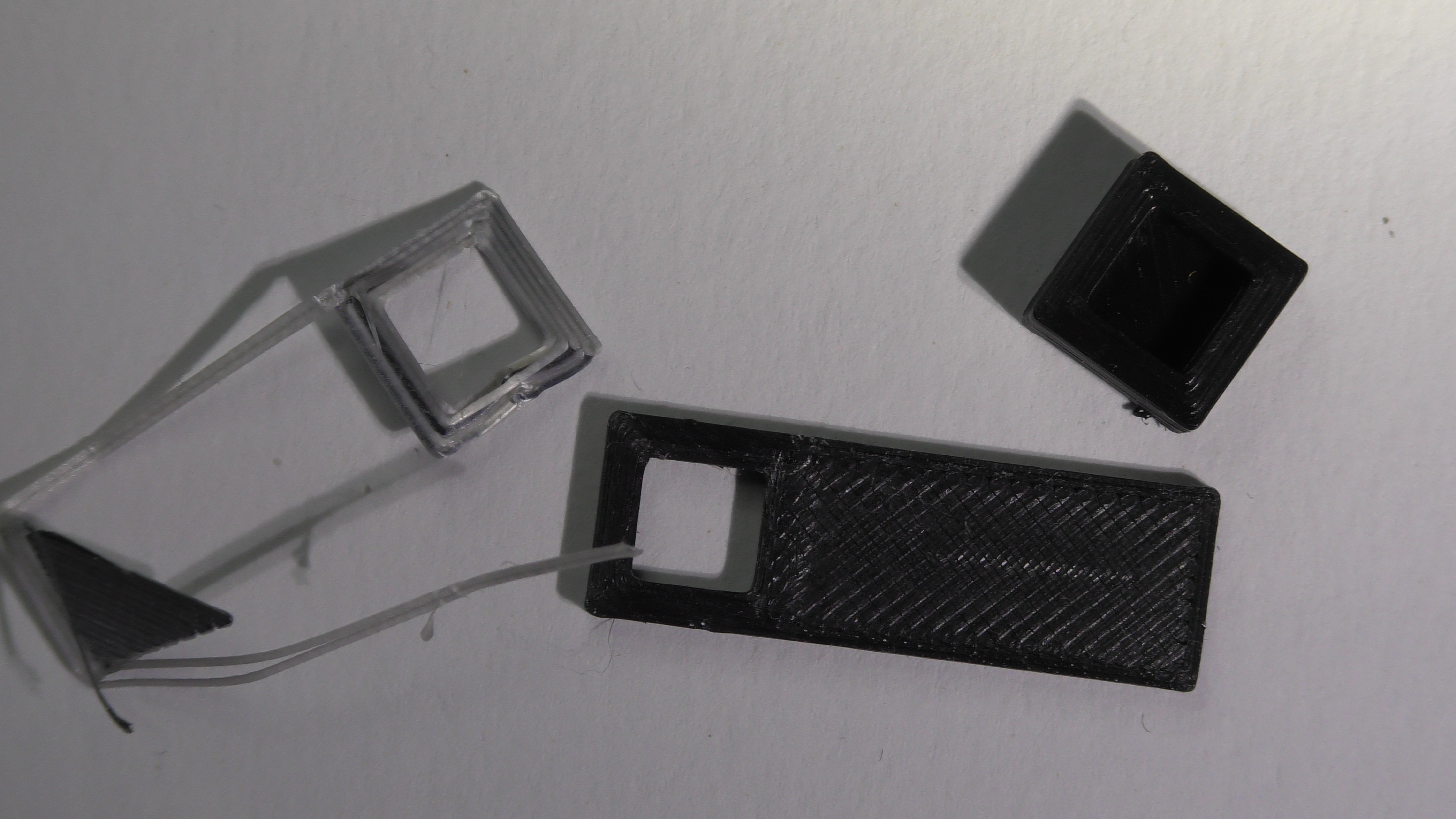

Provedl jsem pokusy s podporami z PLA na tisku z PETG a výsledek je velice uspokojivý, ALE ...
Povrch těsně nad interfejsní vrstvou (z PLA) není vyhlazený. Je sice velmi dobrý beze známek připečení podpor, nicméně bych očekával stejnou hladkost jako u horní finálové vrstvy. Nemáte někdo na tento problém nějakou fintu?

Ja kdyz tohle delam, tak je spodni povrch z PETG negativem horniho z podpor PLA. Asi by bylo dobre hodit sem fotku jak vypada to rozhrani PLA a PETG. Zkontroluj jestli v nastaveni podpor ve sliceru nemas vynechanou vrstvu, zadanou nejakou vzdalenost podpor od tisku apod.

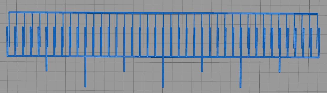

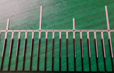

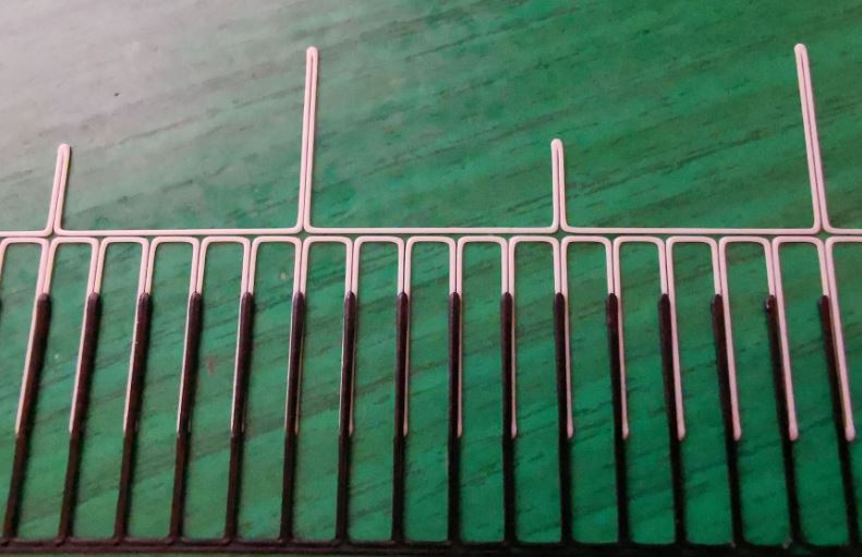

Test a nastavení soutisku dvou extruderů u Ultimaker3. Samozřejmě když vyměním jeden extruder za jiný, musím to udělat znovu.
soutisk
soutisk
Z toho "žebříčku" vyhodnotím nejlepší linku soutisku dvou hlav a zapíšu jí do konfigurace a hotovo.

Jakmile seženu nějakou slušnou kameru, dám sem slušné fotky jak povrchu podpory tak i povrchu spodní strany tisknutého dílu. Mám takovou teorii, že ten povrch tisknutého dílu není "slitý" proto, že moc rychle chladne. Podpory tvoří meandr a dovolí přístup chladného vzduch zdola. V takovém případě by pomohlo první vrstvu nad podporou tisknout s menším rozestupem linek. Uvidíte sami a řeknete, jestli je ta má teorie zcestná. Nejdřív ale musím získat ten foťák.

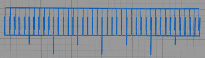

lubbez píše: 5. 1. 2024, 9:45 Test a nastavení soutisku dvou extruderů u Ultimaker3. Samozřejmě když vyměním jeden extruder za jiný, musím to udělat znovu.test_soutisk.jpg
Jj, tohle je asi nejlepsi a nejrychlejsi zpusob na ktery jsem zatim prisel jak zkalibrovat offset. Nakreslil si takoveto hrebinky. Je to vytistene rychleji, pekne je na tom videt jak se rysky prekryvaji a lip se pocita o kolik mam posunout offset. Mam to nakreslene po 0,05mm.

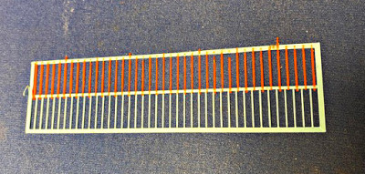

t256
Příspěvky: 3003
5. 1. 2024, 2:34

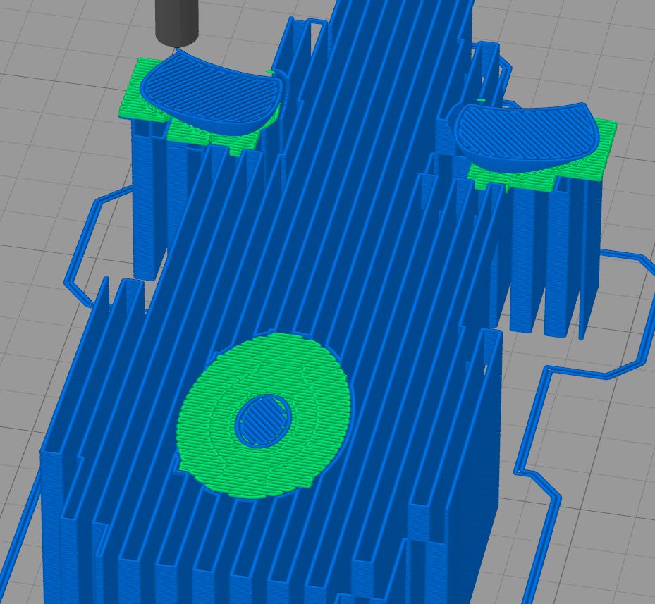

Bambu studio nepouzivam takze v hledani ti nepomuzu. Ale vysledek by mel vypadat podobne jako na obrazku. Modra barva je PLA, zelena PETG. Pak budes mit povrch pekny.

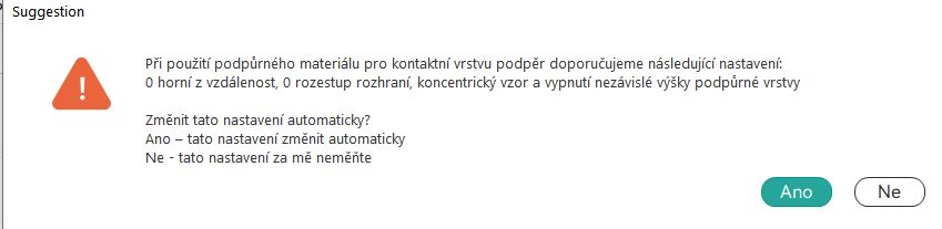

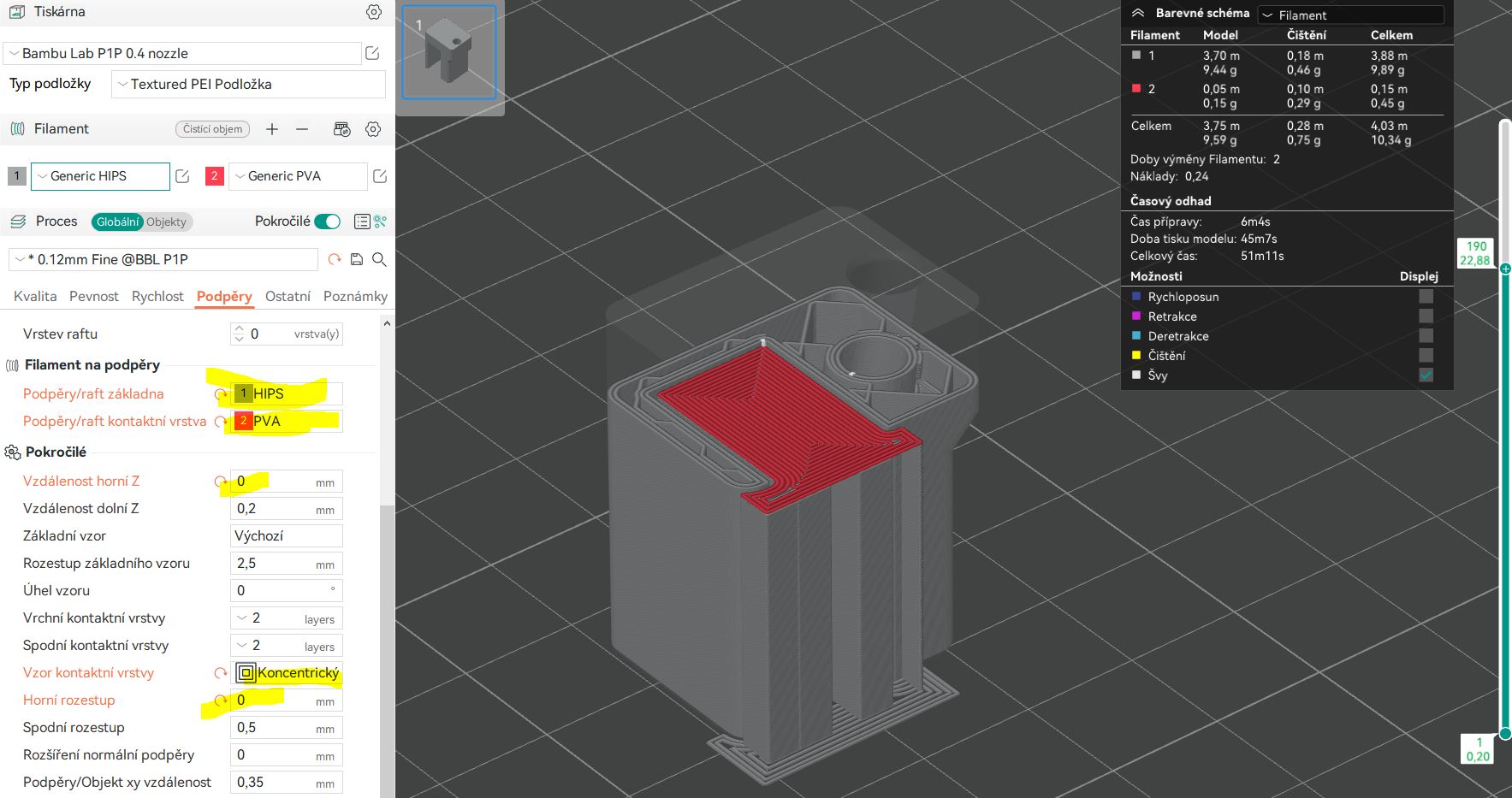

Dawe
Příspěvky: 3074
5. 1. 2024, 3:04
miv> takhle ty interface s hladkym povrchem delam v Orca sliceru, v Bambu studiu je to stejne, jen myslim chybi nekolik dilcich nastaveni. Ale princip zustava stejny. Zapnes normalni manualni podpory. Pak zvolis jen interface filament jiny, zakladni filament pro podpory stejny jako hlavni tiskovy a ono ti to dokonce hned nabidne to vhodne nastaveni.
Tohle prevzali z Prusasliceru a funguje to stejne.

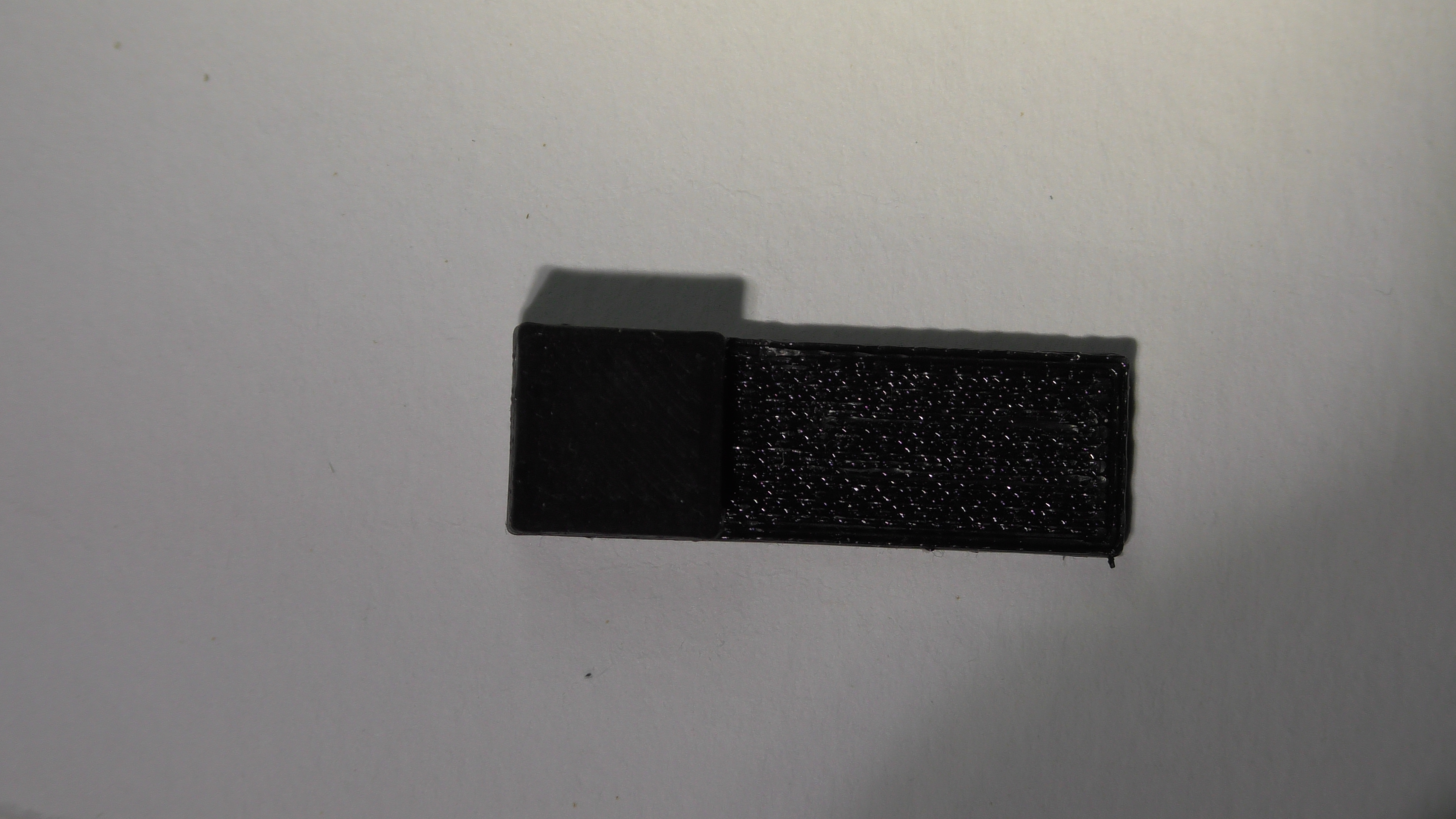

Takže zde je výsledek z odpoledního testování a nastavování.
Původní verze bez úprav dle přednastavení Bambu studia

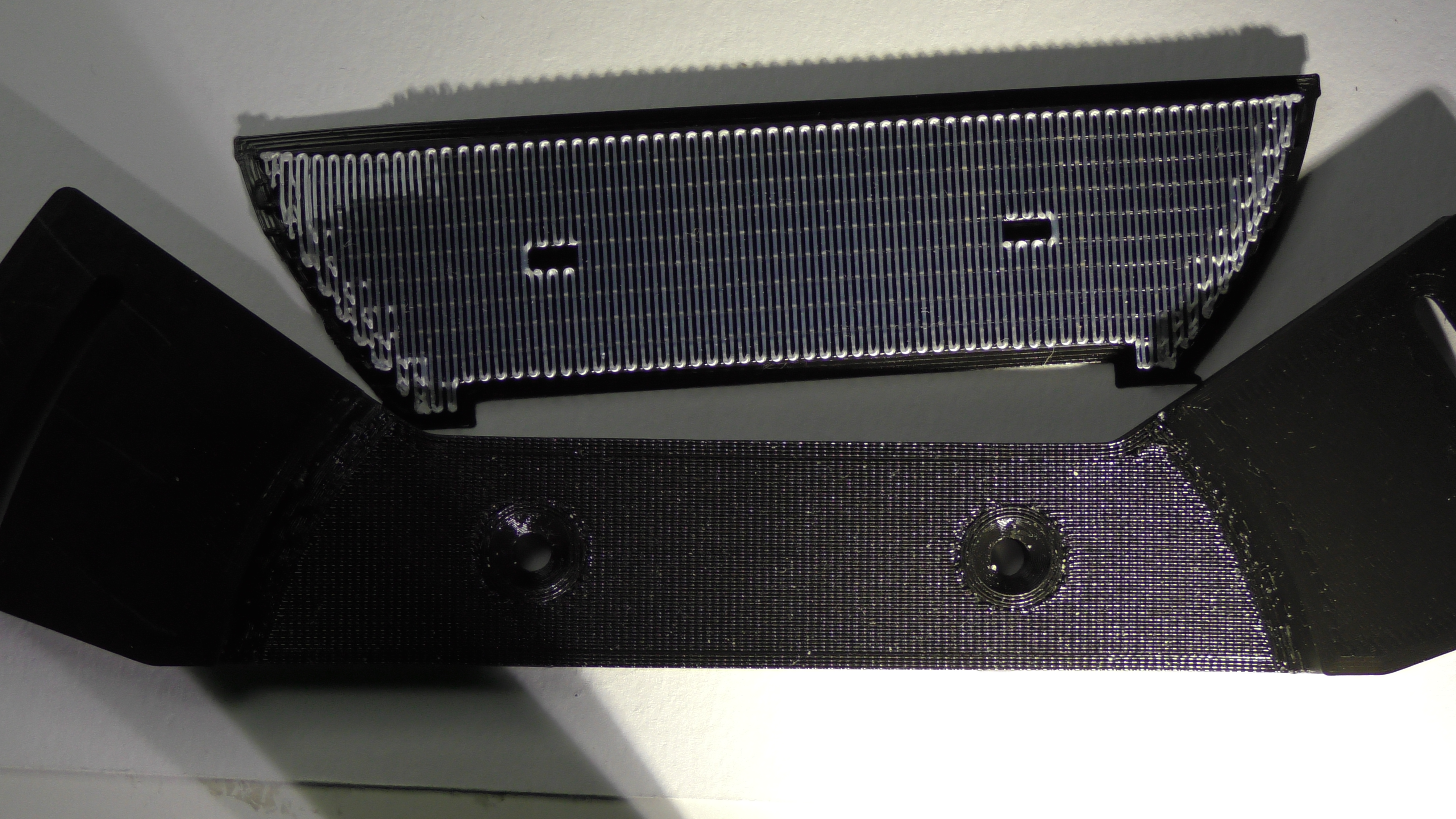

Upraveny parametry - použito koncentrické vzorování podpor.
Použito koncentrické vzorování s nulovým odstupem v ORCA sliceru

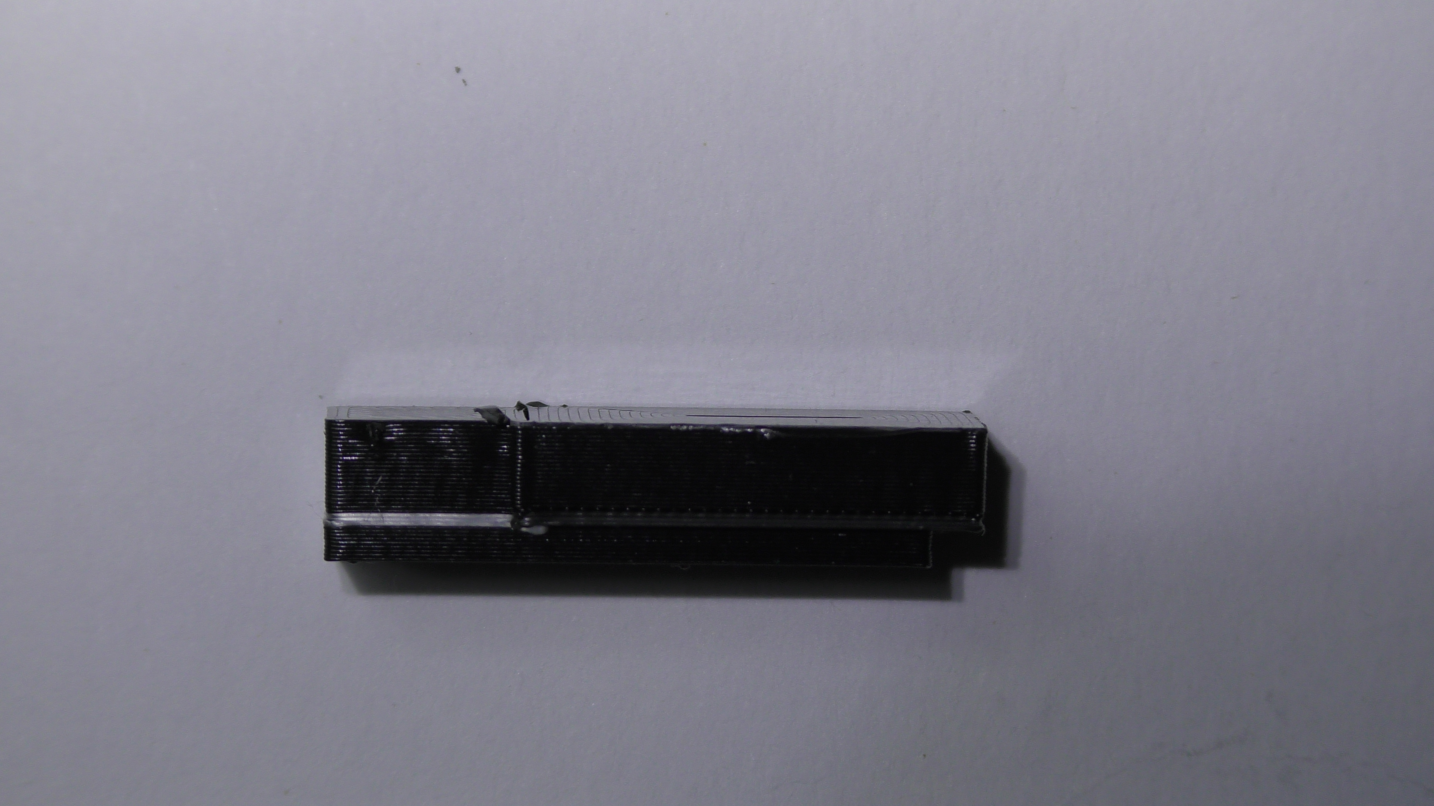

Výsledek je sice parádní, ale podpora se vytiskla i tam, kde neměla a tak se model rozdělil na dvě části, což mne příliš neuspokojilo.
Totéž se stalo i v Bambu studiu. Takže buď chyba ve firmwaru tiskárny nebo špatně vygenerovaný G kod. To však příliš nepředpokládám, protože preview po vrstvách ve sliceru vypadalo správně.
Zde pohled z boku na vytisknutou vrstvu z PLA i tam, kde mělo být PETG.
Je vidět, že podpora (mezivrstva) se vytiskla vlevo, ač měla být vpravo. Vpravo byla mezivrstva z PETG namísto PLA.
Zdá se, že jsem hochům našel chybu ve firmwaru bambule.
Nicméně už vím, jak na ty podpory, aby to vypadalo k světu. Díky všem za cenné rady.
