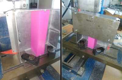

Jeste jine pouziti 3D tisku. Casto si tisknu ruzne jednorazove pripravky pro obrabeni, vzpery, vyztuhy, drzaky a tak.
Napr. obr. Je to snazsi a rychlejsi nez vyrabet ruco :)
3D tisk pripravek vzpera na ztuzeni krabicky krabice tuhost frezovani(2).jpg

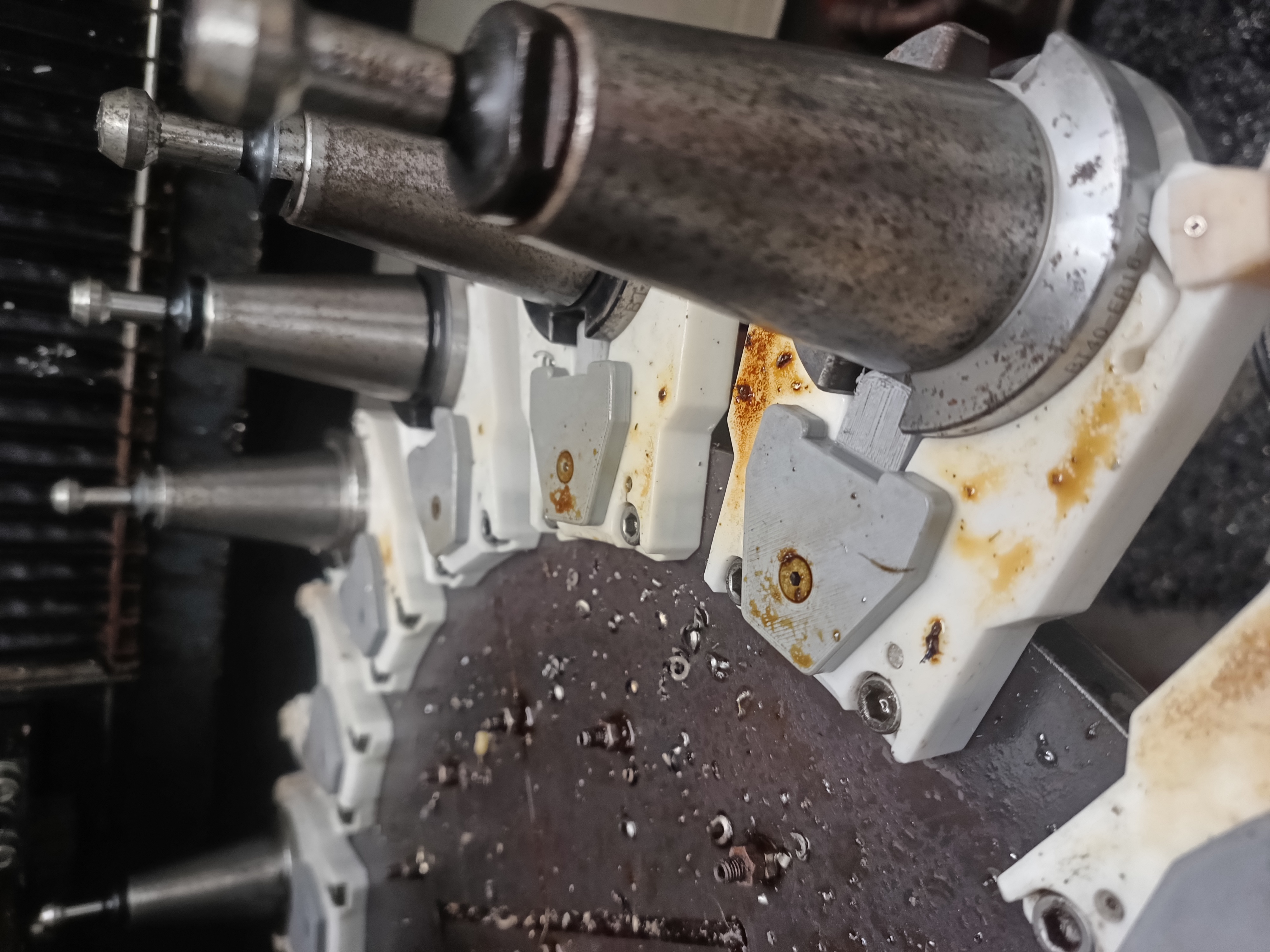

Aretační zámek do čínských ATC držáků pro upínače BT40.
Nemají žádný aretační zámek, což v ATC může dělat problémy. Tak jsem ho vytiskl.
Materiál ASA.

Lukas_2> tos mi pripomnel, moje ATC drzaky pro SK15 a ISO10. Driv jsem je tisknul z PETG, dnes to delam z BASF Ultrafuse TPU 64D, muzou mit vetsi prurez a jsou pri stejne tuhost pevnejsi.
Model kdyztak poslu, ale nepredpokladam ze tu tyhle male velikosti nekdo pouziva.

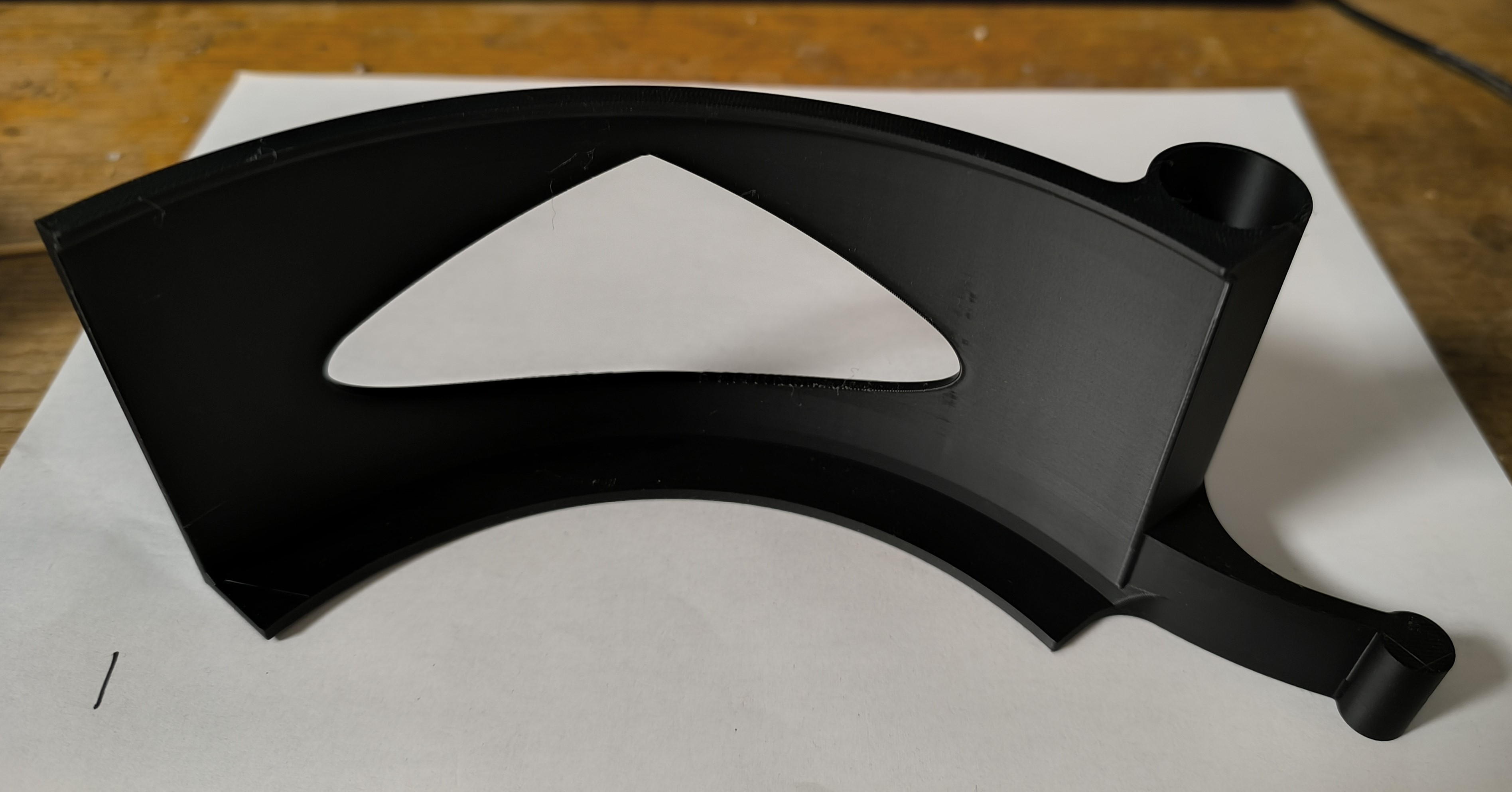

Otočný nosič cívky filamentu umožňující uložit cívky těsně vedle sebe. Uložení nosičů na duté ose.
Mat. PLA+
220/55 stupňů
Tištěno bez podpor
Naposledy upravil(a) miv dne 18. 12. 2025, 5:21, celkem upraveno 1 x.

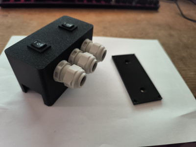

Montážní krabice spínání dvojice reflektorů
eSUN PLA+ 220/55
reflektor.zip
(5.4 MiB) Staženo 71 x

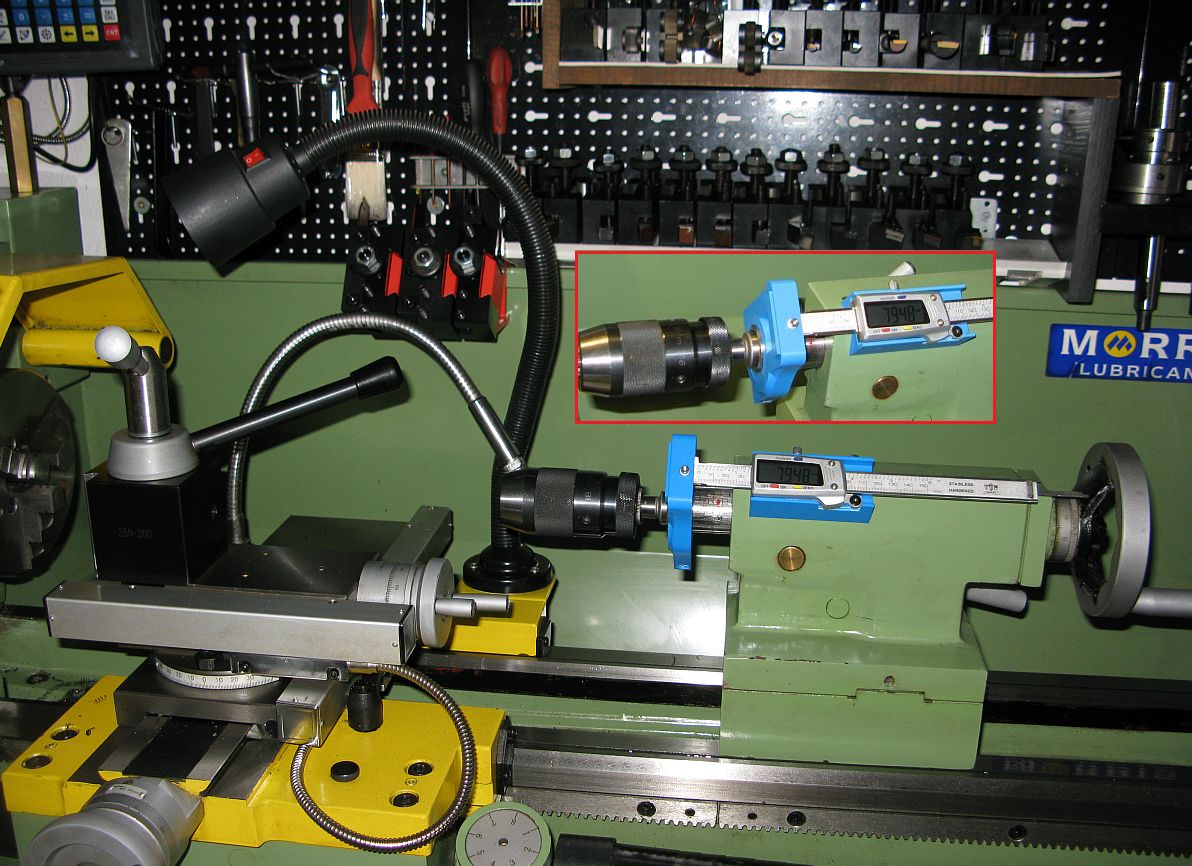

Vytisknul jsem si odměřování ke koníkovi z PETG :lol:
Snad si frézaři/profíci neodplivnou ale mě to takto stačí.
Upravil jsem no-name šupleru, kterou jsem chytil 2x šroubkama.
A teď přijde to, kdy si asi profíci odplivnou - ale viděl jsem to už vícekrát na soustruhu - prostě jsem ten díl se šuplerou "zatím" přilepil ke koníkovi.
Použil jsem sekundové lepidlo které je určené k lepení magnetů na plasty.
Dnes jsem zkoušel odtrhnout a fak to drží jak .....
Možná to někdy v budoucnu skolíkuji ale zatím to ponechám Tak.
Nechtěl jsem vrtat do koníka kvůli plastu.
Díly zatím nepřikládám, protože nevím zda bude zájem.
Je to soustruh od Warca 1236, průměr v koníku = 32mm

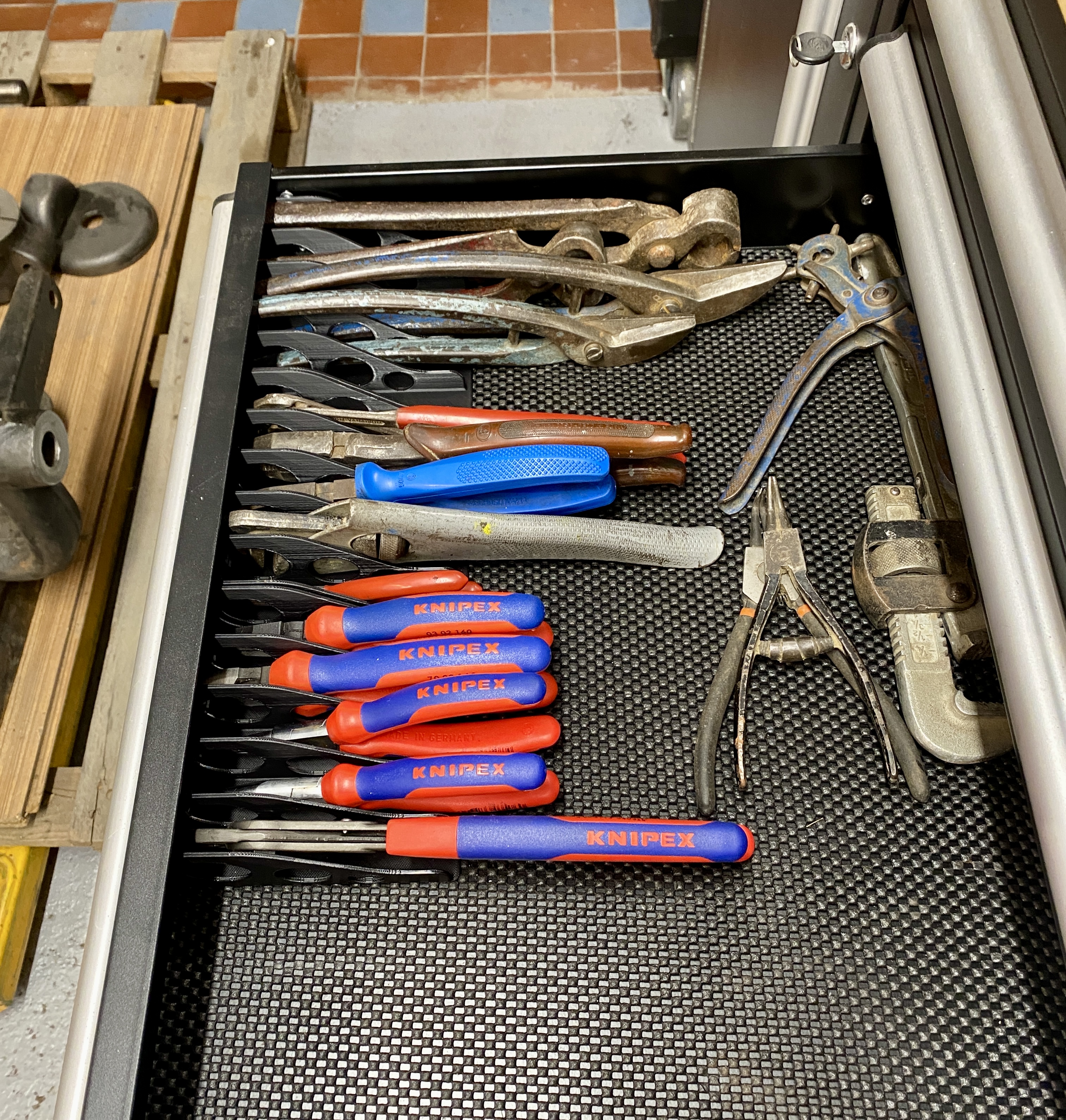

Pořadač na kleště, hodně ušetří místo....
Ve sliceru jsem ho trochu odlehčil, abych ušetřil materiál a výrobní čas :)
https://www.printables.com/model/493770 ... z/comments
