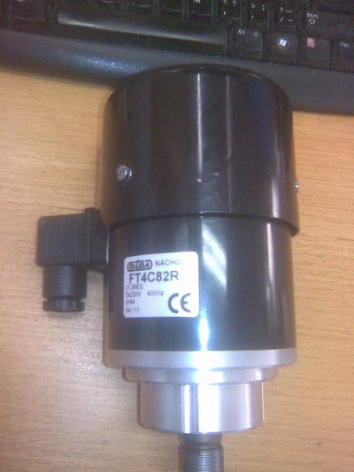

tak je doma. snad splni nase hobby ocekavani.

tak se podařilo zprovoznit 750W Atase
Valí to pěkně, fréza fí 10mm, záběr 10mm, plná drážka v buku - posuv od 1200-2500mm jede jako drak
Hlučnost odhaduji podobně jako kress
Objevila se ovšem jedna potíž - po cca 5-10 minutách na motoru nejde vůbec udržet ruku, jenom čekám, kdy se začne škvařit ta barva...
Nevím jestli je to nezaběhnutýma ložiskama nebo čím....
Dotaz na profíky: nemohlo by to přehřívání způsobovat špatné nastavení měniče ??? Měnič mám dodaný zároveň s vřetenem. Asi to neumíme nastavit....
Příspěvky: 7185
16. 5. 2011, 7:15
jakou jsi měl nastavenou frekvencí? jaký máš nastaven max proud?
A jaký tam máš nastaveno cos fí??
a ještě napětí???????
Pokud jsi neupravoval parametry tak pochibuji že se tím někdo v atasu zabíval,
takže budeš muset studovat manual :D

ivco:
jaka je v menici nastavena zakladni frekvence?
jsi schopny z menice precist kolik poudu a pri jakem napeti to bere naprazdno treba pri 100Hz?

Packovi - Pokus o odpovědi na položené otázky
jakou jsi měl nastavenou frekvencí? 400Hz
jaký máš nastaven max proud? takový údaj nemám
A jaký tam máš nastaveno cos fí?? v měniči to není
a ještě napětí??????? U/F - nastavení lineární, automaticky
jmenovitý prou motoru 2A - z ATASU se tuto hodnotu nelze dozvědět
proud motoru bez zátěže 0,5A
