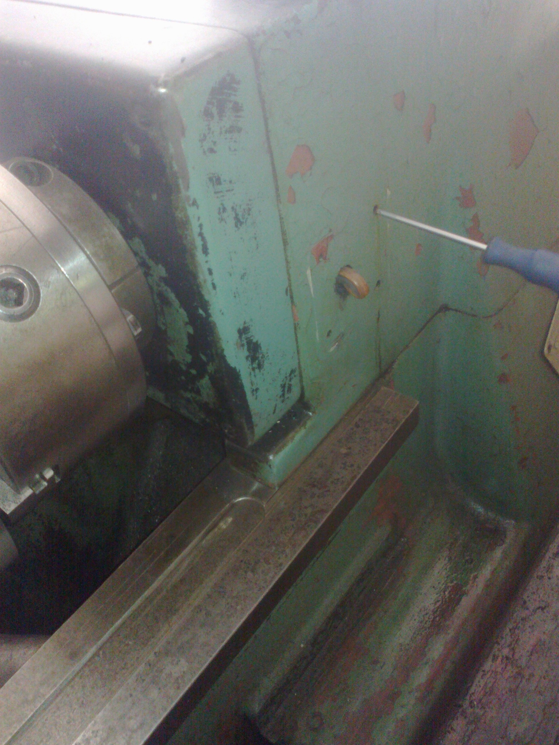

Koupil jsem soustruh na který jsem očistil ,odmastil ,zakytoval, natřel vyměnil šroub i s matkou příčného posuvu. Včera jsem nalil náplně a z rychlostní skříně mně všechen olej" kolem hřídele ploché řemenice vytekl" Poraďte prosím jak náročná oprava je a na co se mám připravit. Nejsem strojař ,ale kutil. Díky všem za rady.
Příspěvky: 23386
7. 3. 2018, 1:19
Kolik toho oleje jsi tam nalil?
milan584
Příspěvky: 2126
Bydliště: na jihu
7. 3. 2018, 1:44
Ygor píše:Koupil jsem soustruh na který jsem očistil ,odmastil ,zakytoval, natřel vyměnil šroub i s matkou příčného posuvu. Včera jsem nalil náplně a z rychlostní skříně mně všechen olej" kolem hřídele ploché řemenice vytekl" Poraďte prosím jak náročná oprava je a na co se mám připravit. Nejsem strojař ,ale kutil. Díky všem za rady.
Podle mě si stačí přečíst návod a nalejt tam toho oleje, tolik :roll: kolik ho tam správně patří.
Mj. to průhledítko vzadu fakt není hladinoznak, ale vizuální kontrola, že pumpička pumpičkuje.
Hladina se má nalejt - viz návod (měrka).
vitex
Příspěvky: 248
Registrován: 15. 11. 2016, 8:30
7. 3. 2018, 7:36
Správně.Přelils Jiříku,budeš o hlavu kratší.
Ygor
Příspěvky: 2
Registrován: 7. 3. 2018, 7:54
8. 3. 2018, 5:21
Sypu si popel na hlavu, u vřeteníku, rozvodky i nortonky jsem staré oleje vypustil, ale u rychlostky ne až pak mně to docvaklo. Nalil jsem tam 3litry nového a byl prů..r. Včera jsem sundal plochou řemenici vypustil olej staronový odšrouboval kryt ložisek a ejhle dírka vratky oleje zalepená tím červeným hermetikem. Tak jsem to všechno vyčistil a smontoval .Dnes naliju 3litry . Takže i to špatné bylo k něčemu dobré . Díky
