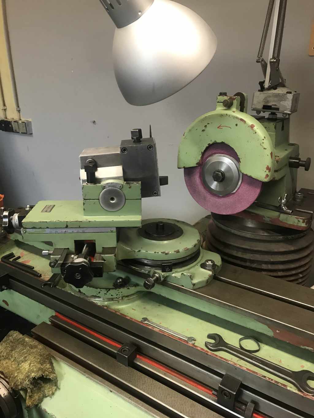

Vedel by mi niekto prosím poradiť ako používať tento vehement na brúsenie rádiusov? Nejak mi dnes nešlo ho ani za toho mohamedánskeho boha riadne priblížiť ku kotúču.
Je to vôbec použiteľné na BN102 ?

Tak dej kotouč na delší trn.

Máš krátky tŕŕŕň!Zober dlhší zo zvláštneho příslusenstva,hej?

jo, jo kucí, kdyby bylo s kade brát :lol: :cry:
Ale dík, otvorili ste mi obzory :oops:

když nemáš trn, tak tam dej místo plochého hrncový kotouč, tak nějakých 50-80mm dle průměru nahoníš :wink:

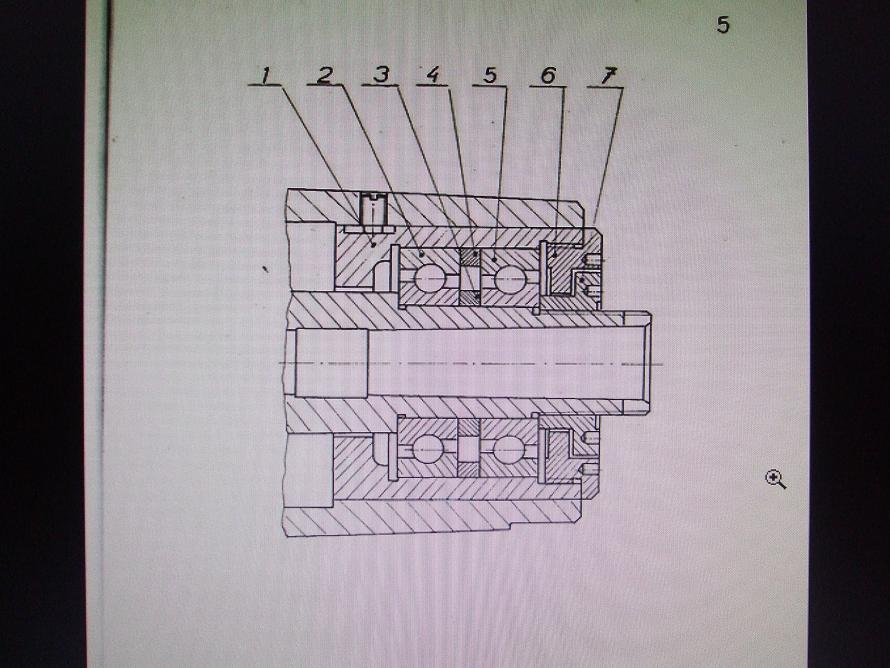

Zdravim chlapi. Vie mi prosím niekto poradiť ako vymením remeň na BN102-ke?
Ďakujem

Povolíš zhora tie zaisťovacie červíky, a vytiahneš celé vreteno včetne ložísk von, buď vpravo, alebo vľavo. Na nič iné nešahaj, aby si nerozladil ložiská.
