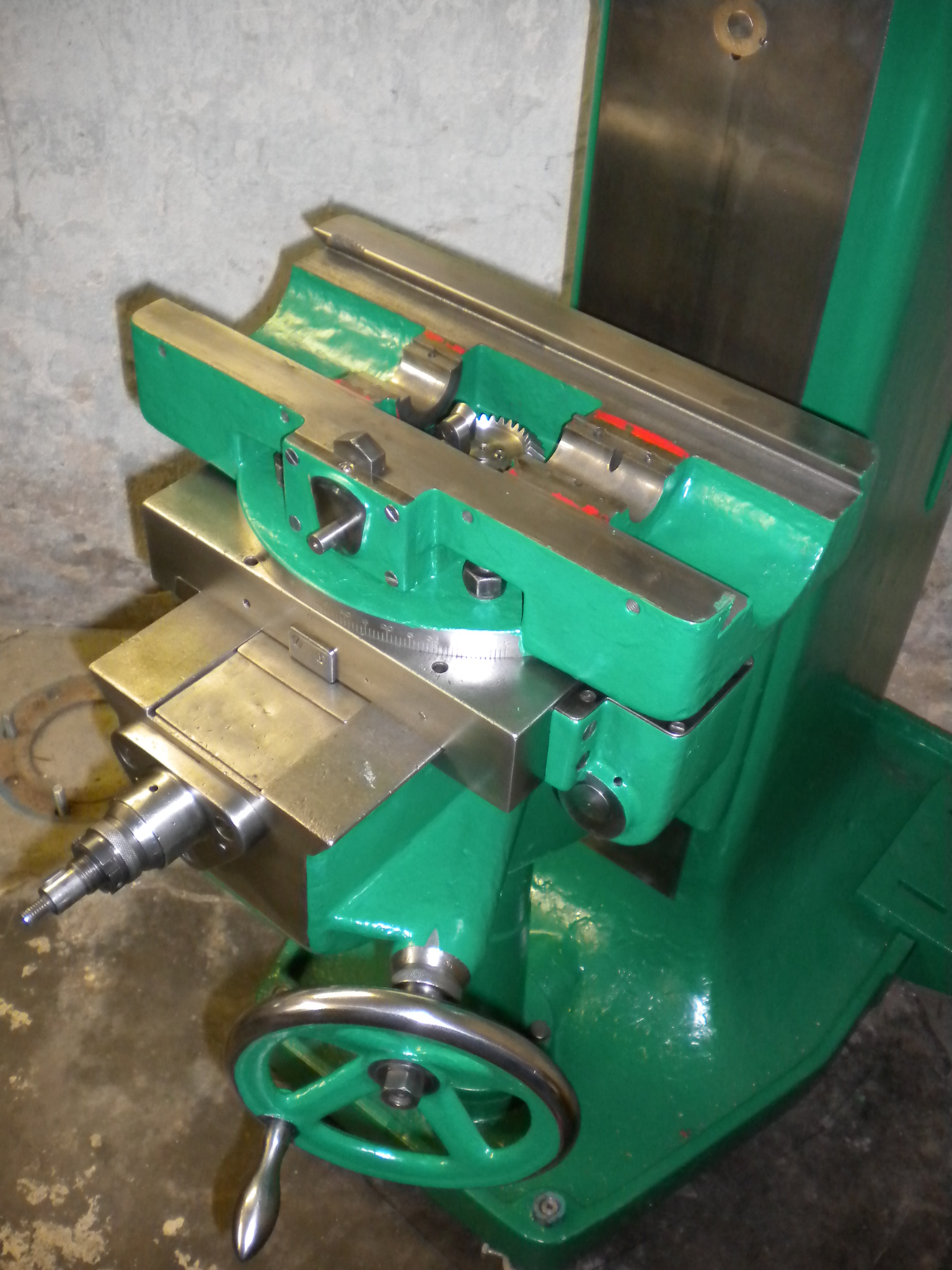

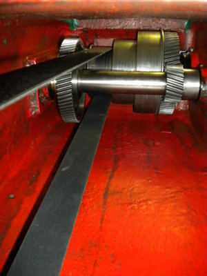

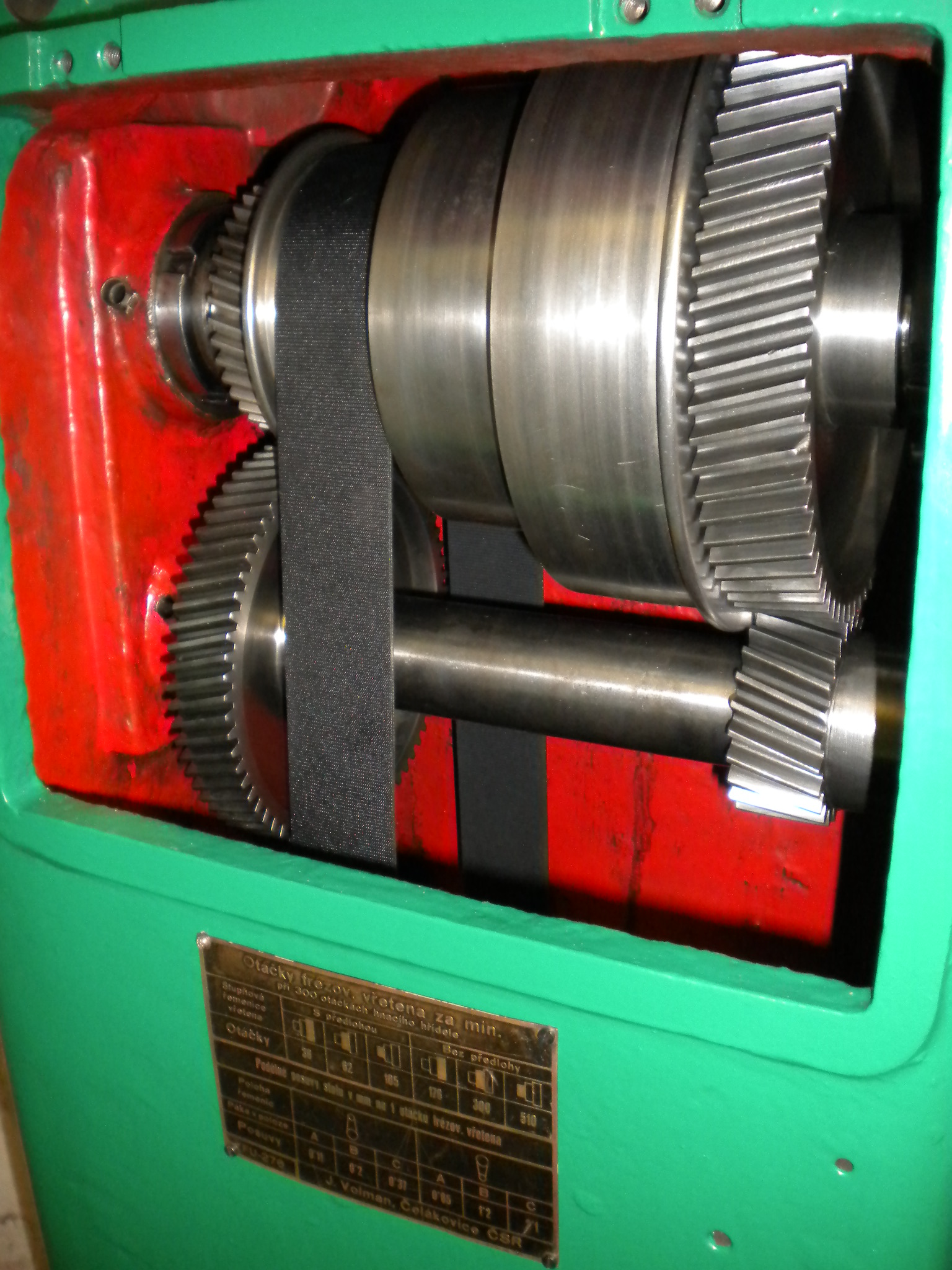

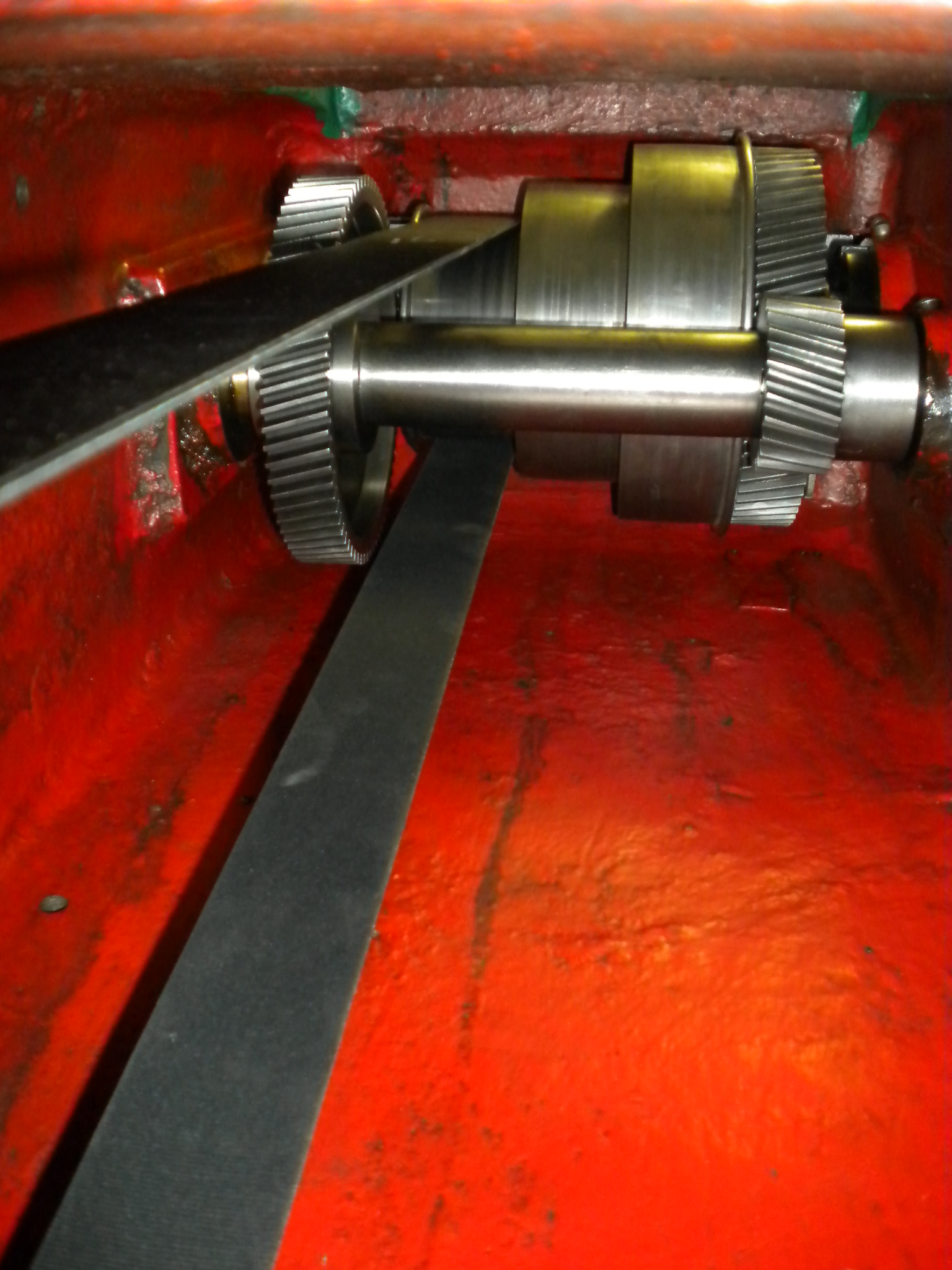

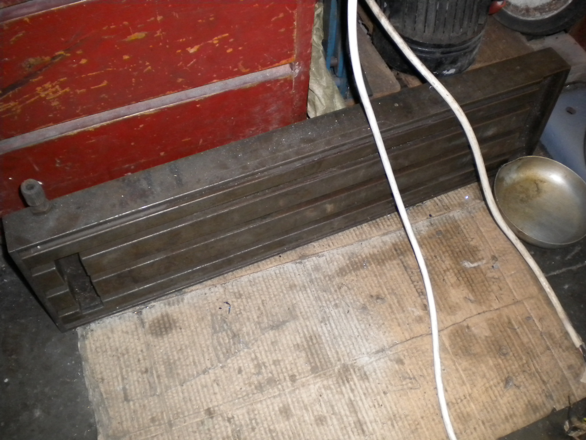

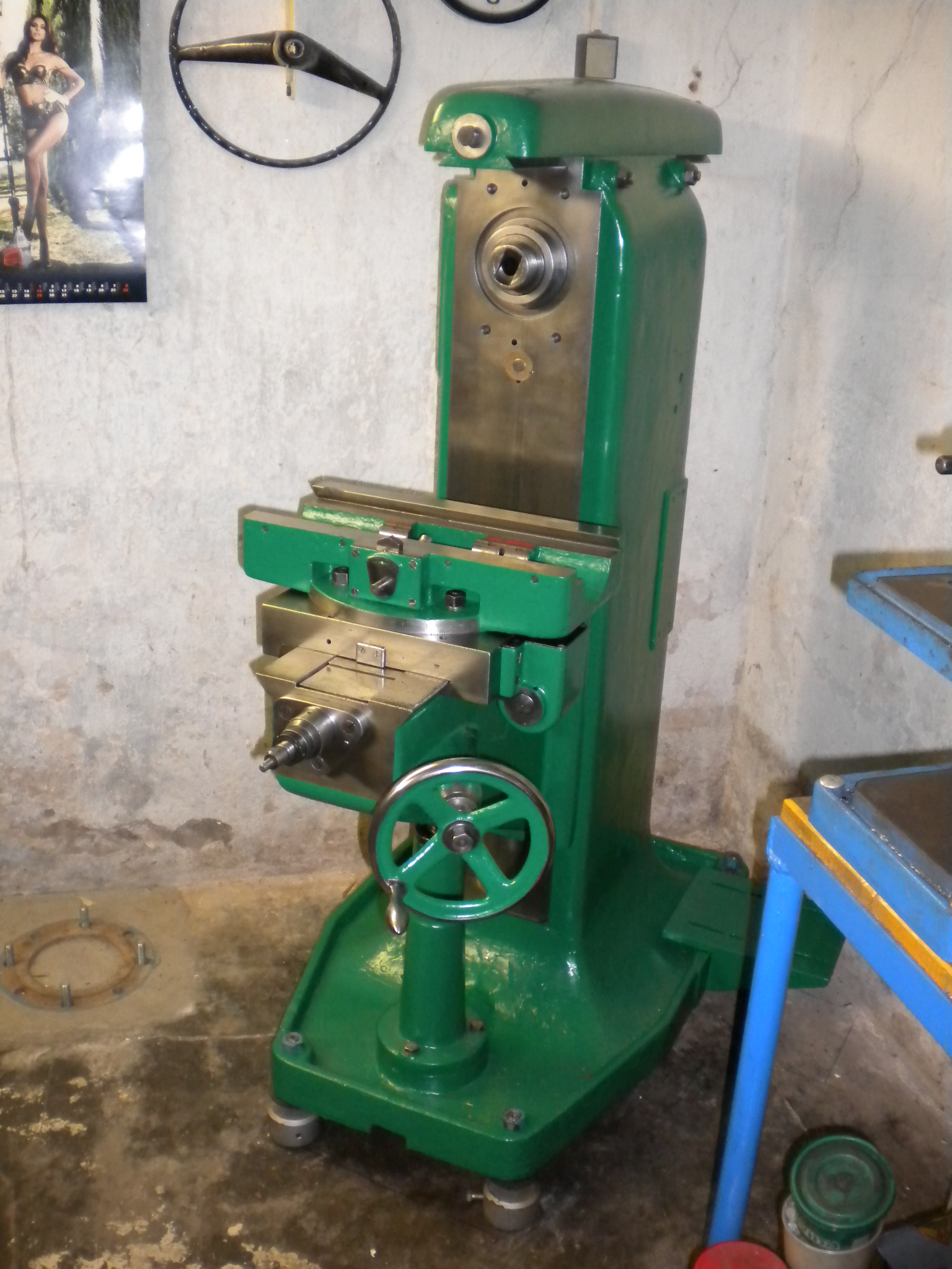

10. 5. 2011, 8:01
Po delší době opět posílám aktualizaci fotek. Frezka je ustavená a vyrovnaná na soustružených patkách. Řemen nový od Reko. Bohužel mě ještě čeká samotný stůl :( ale už se těším na výsledek :D
Příspěvky: 3831
12. 5. 2011, 9:33
Zbýňa píše:Po delší době opět posílám aktualizaci fotek. Frezka je ustavená a vyrovnaná na soustružených patkách. Řemen nový od Reko. Bohužel mě ještě čeká samotný stůl :( ale už se těším na výsledek :D
To je moc pěknej strojek :wink:

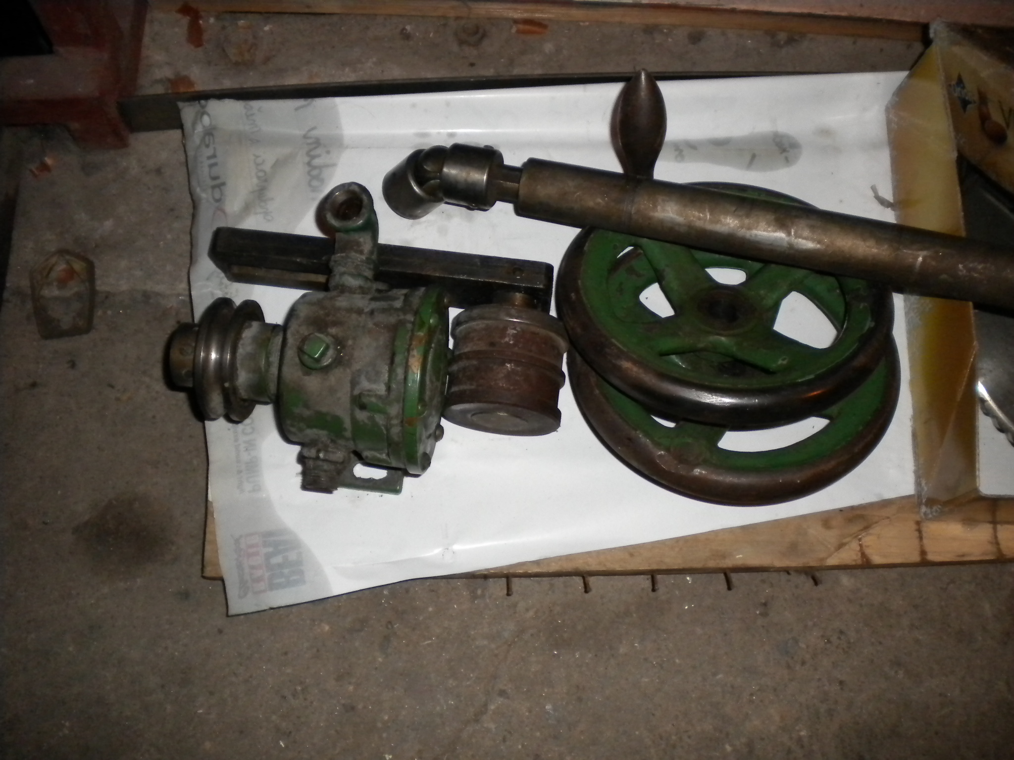

10. 9. 2011, 5:26
Ahoj lidi,
včera jsem koupil tuto frézku. Mám k tomu děličku a vertikální hlavu, ale tu budu muset upravit, aby sedla. Chci se zeptat, nevíte náhodou někdo čí je to výroba? Jsou tam dva štítky jeden je asi evidenční číslo a druhý jsou převody. Předem děkuji za odověď.
http://josefpeska4.rajce.idnes.cz/Frezka_soustruh/
Naposledy upravil(a) pepa4 dne 11. 9. 2011, 4:18, celkem upraveno 3 x.
Ben Ash
Příspěvky: 1456
Bydliště: Vladislav
10. 9. 2011, 6:18
Jů, máme přesně tu samou http://benash.wz.cz/dilna.html" onclick="window.open(this.href);return false; někde uprostřed strany na té naší je ovšem odlité logo Škody plzeň a je z roku 1936. Používala se většinou ve zbrojařské výrobě na dokončovací operace. V mém předchozím zaměstnání, byly upraveny tak že příčný posuv šel strměji a řezaly sa na tom v přípravku kotoučem šlice do kustom šroubů.
Pozn. dej prosím fotky toho příslušenství to by mne zajímalo !
pepa4
Příspěvky: 77
Registrován: 19. 7. 2010, 10:37
Bydliště: Zlínský kraj
11. 9. 2011, 4:16
Ben Ash : Díky za info, dal jsem na rajče fota toho příslišenství (vertikální hlava a ta dělička není z té mašiny, dělička nepasuje do drážky stolu) a také fota soustruhu co už pár let máme.
