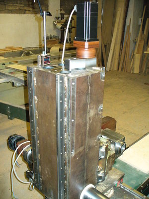

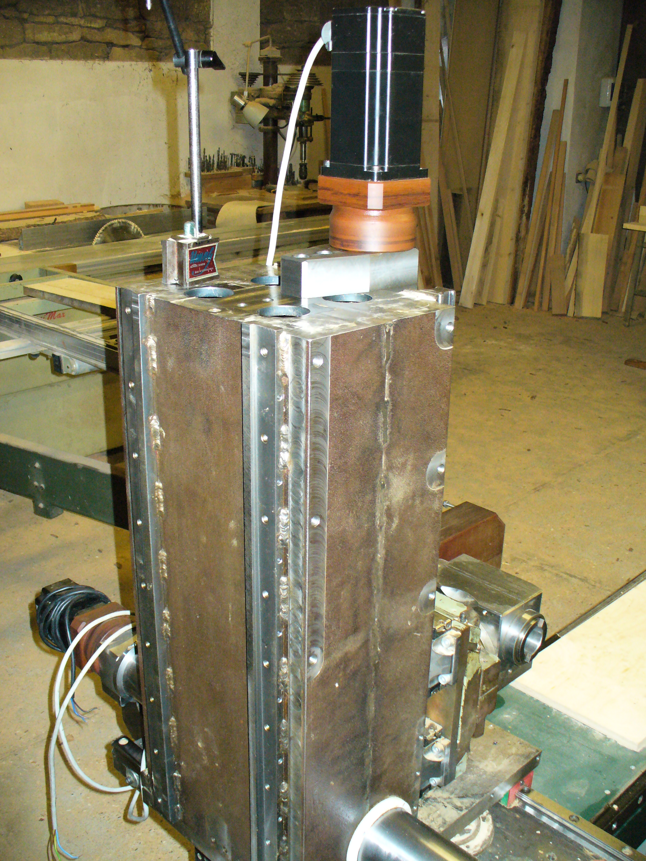

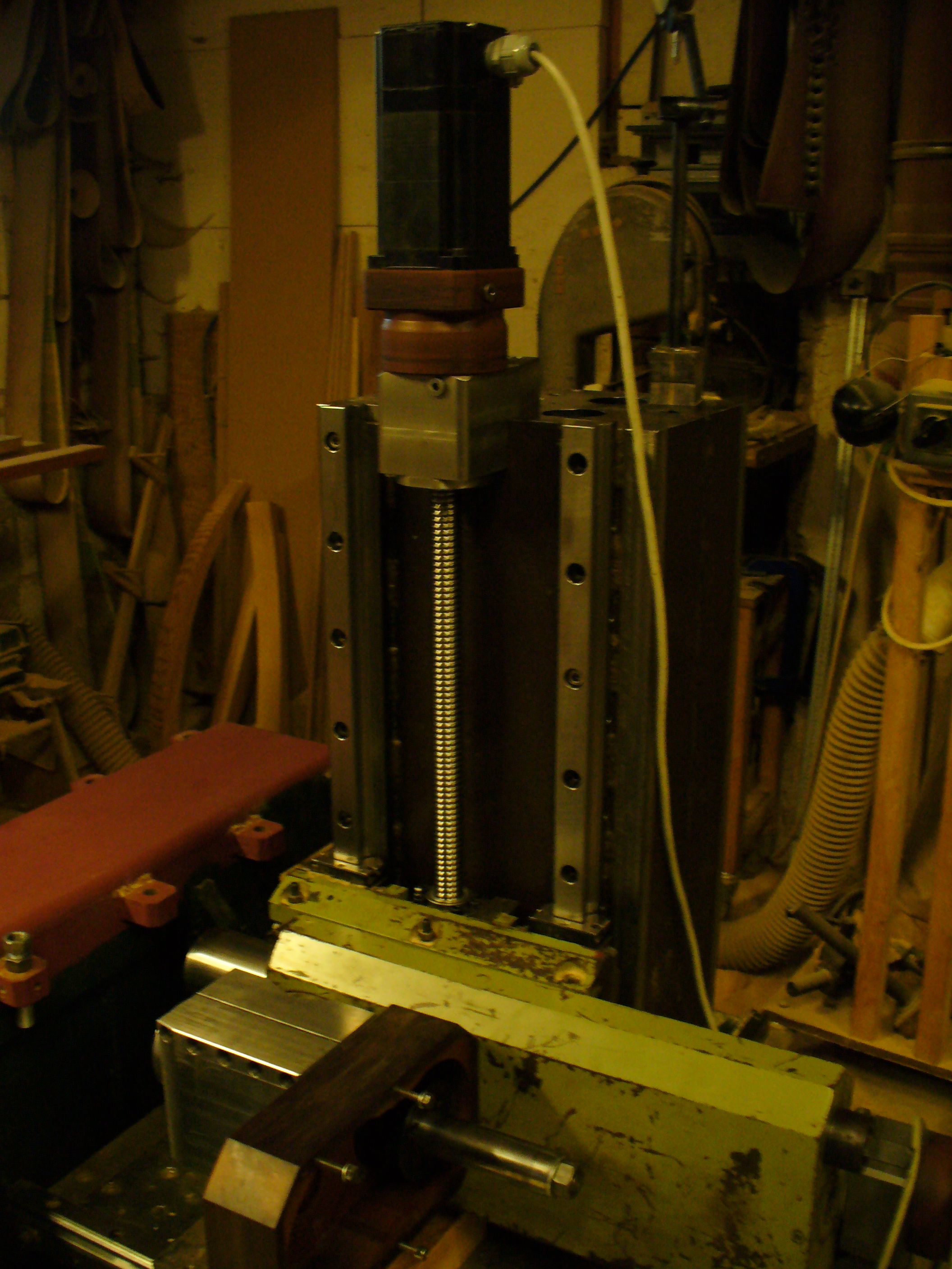

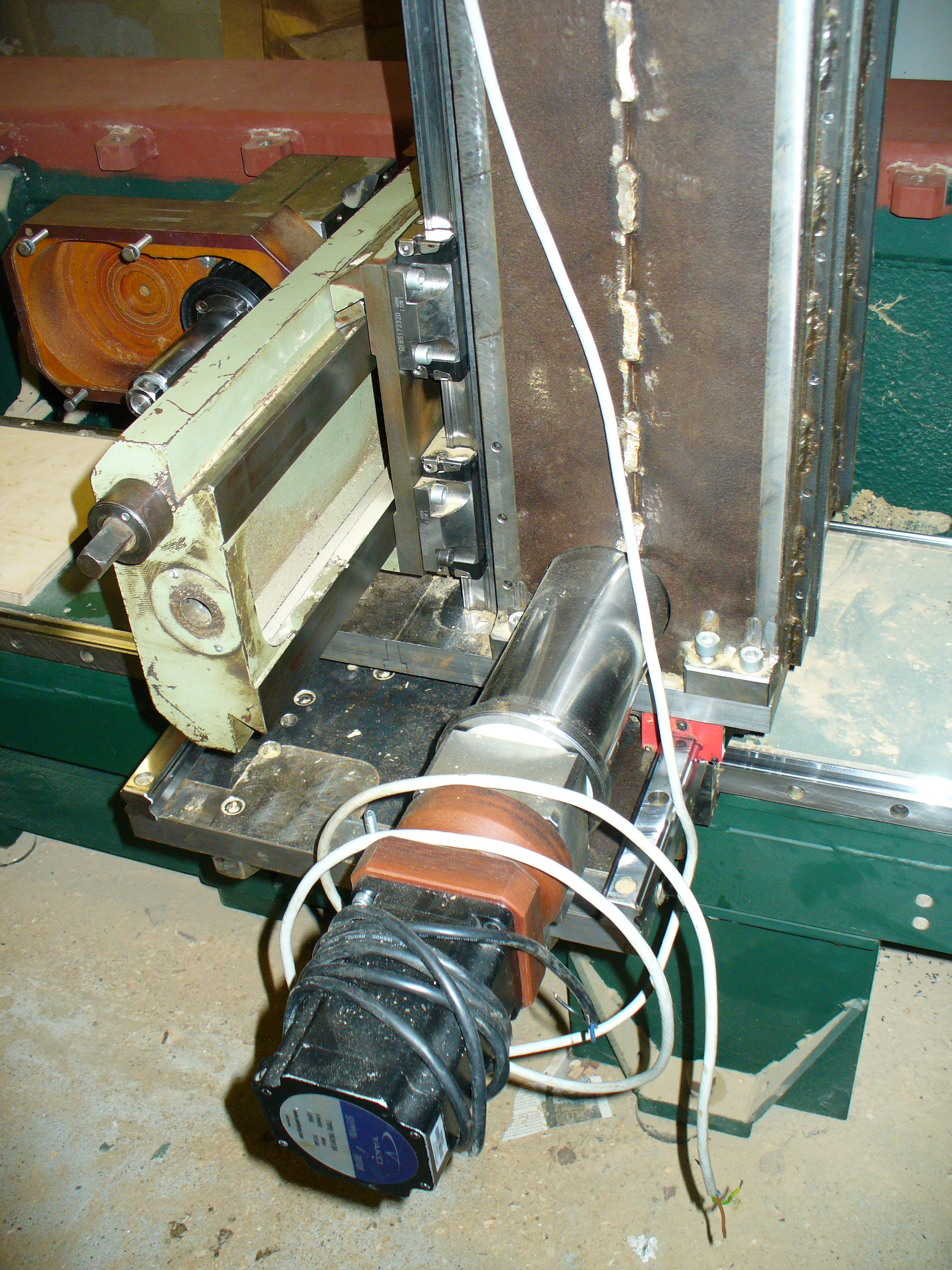

Osa Z .Kul.šroub je asi o 50mm kratší než bych potřeboval.Až ho budu měnit pořídím delší.
Naposledy upravil(a) Jan Danda dne 10. 7. 2014, 10:04, celkem upraveno 1 x.
Jan Danda
Příspěvky: 1137
Registrován: 8. 7. 2009, 9:55
Bydliště: jarpice
10. 7. 2014, 9:59

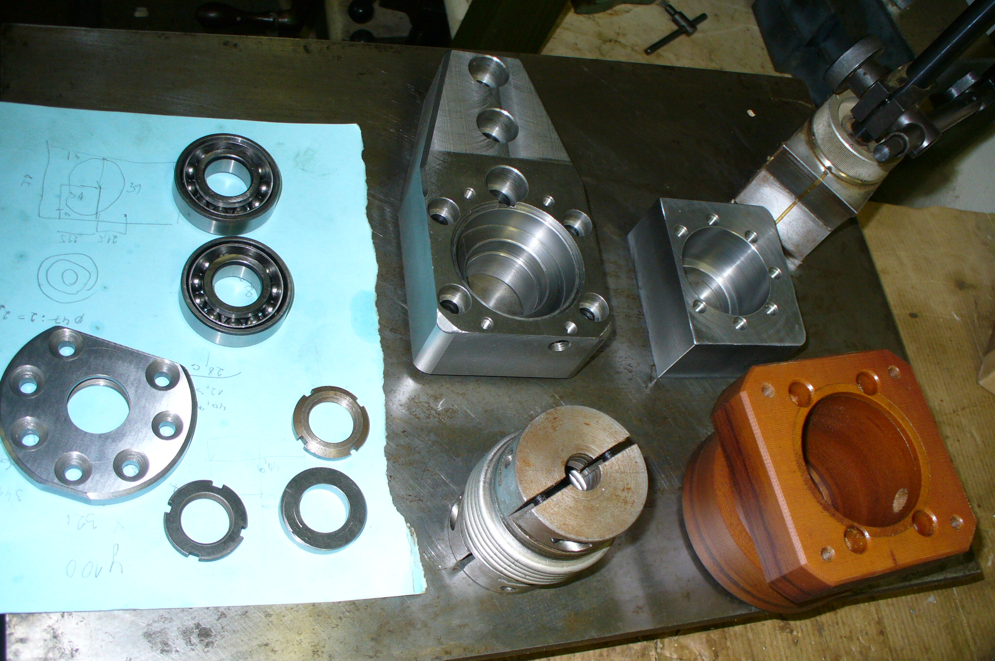

Místo dvou KM matic jsem udělat svěrnou matici(není na fotce) :lol:
Jan Danda
Příspěvky: 1137
Bydliště: jarpice
10. 7. 2014, 10:07
mezi trubkou chránící šroub a sloupem ještě bude teflonový pouzdro.
Jan Danda
Příspěvky: 1137
Bydliště: jarpice
10. 7. 2014, 10:09
jako tady.

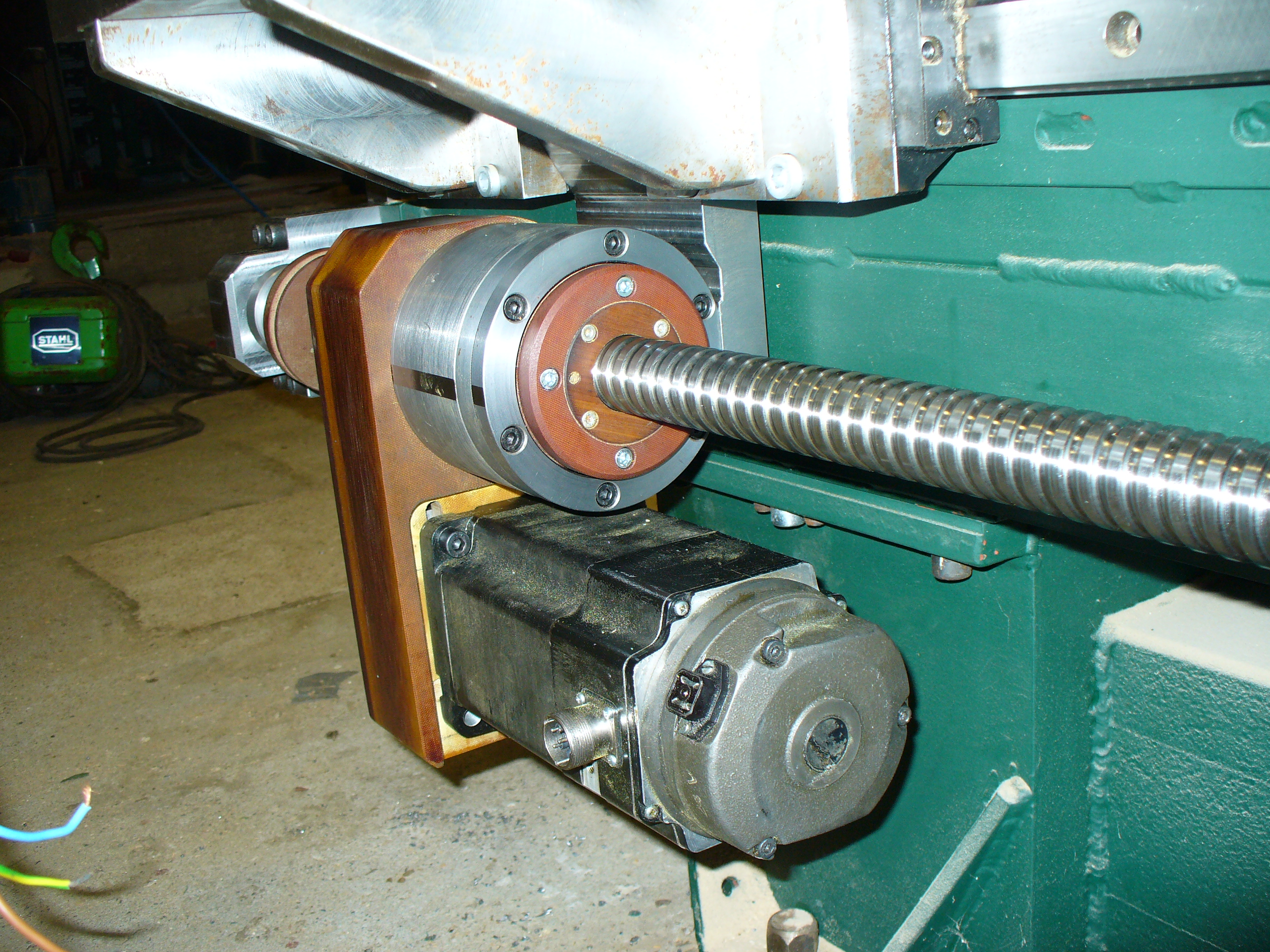

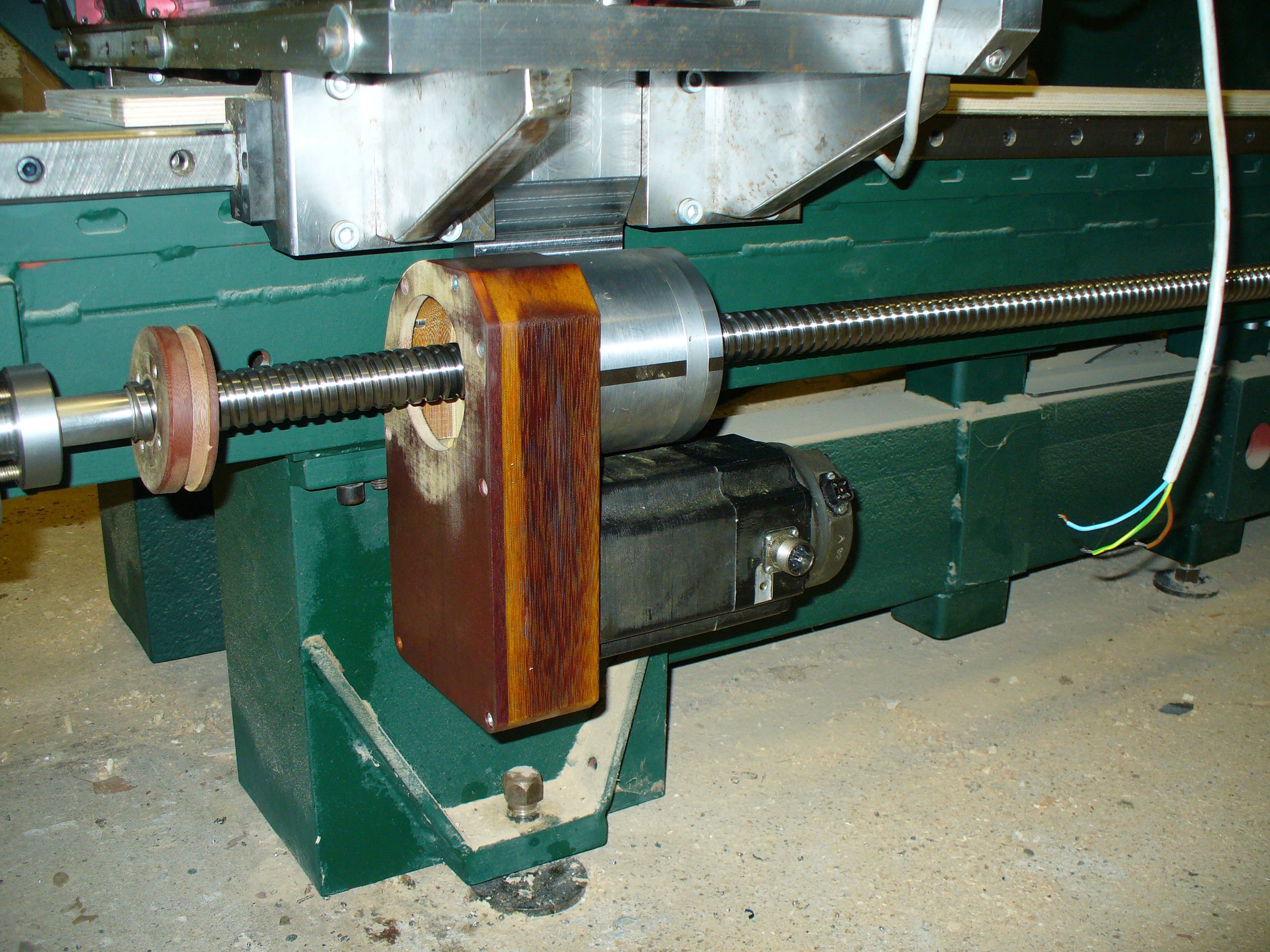

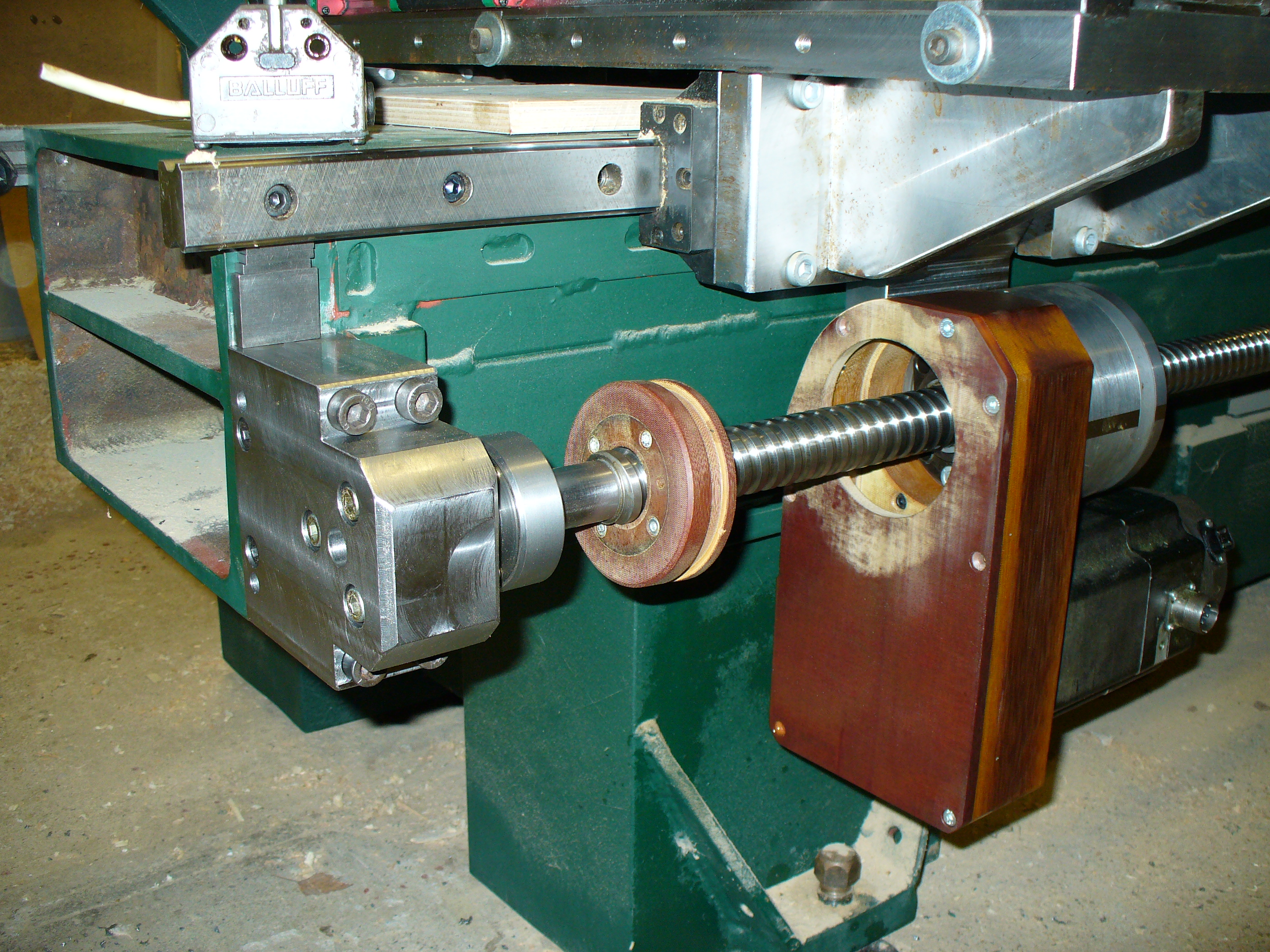

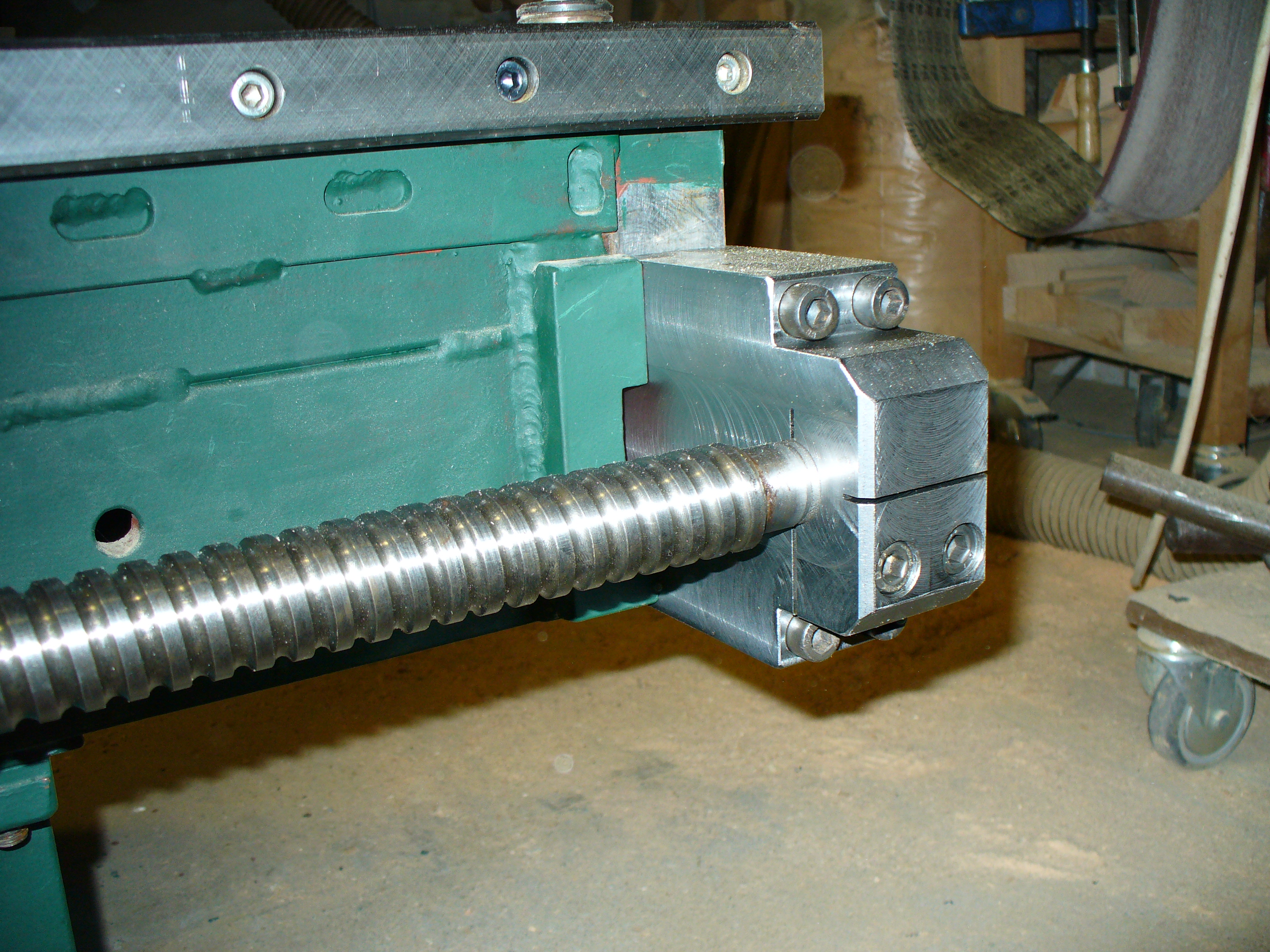

Osa X skoro hotová.
Jan Danda
Příspěvky: 1137
Bydliště: jarpice
22. 7. 2014, 7:58
Zítra nebo pozítří příjdou řemenice a řemen a začnou pokusy co na X zvládne 12Nm motor.
Jan Danda
Příspěvky: 1137
Bydliště: jarpice
22. 7. 2014, 8:01
Na jedné straně šroub na pevno na druhé straně napínán talíř. pružiny.
Jan Danda
Příspěvky: 1137
Bydliště: jarpice
22. 7. 2014, 8:12
Ty pertinax. kroužky jsou stírátka, ve vnitř bude filc,. Nad šroubem bude plechový C profil jako kryt, prot přichycení rotační matice ze strany.

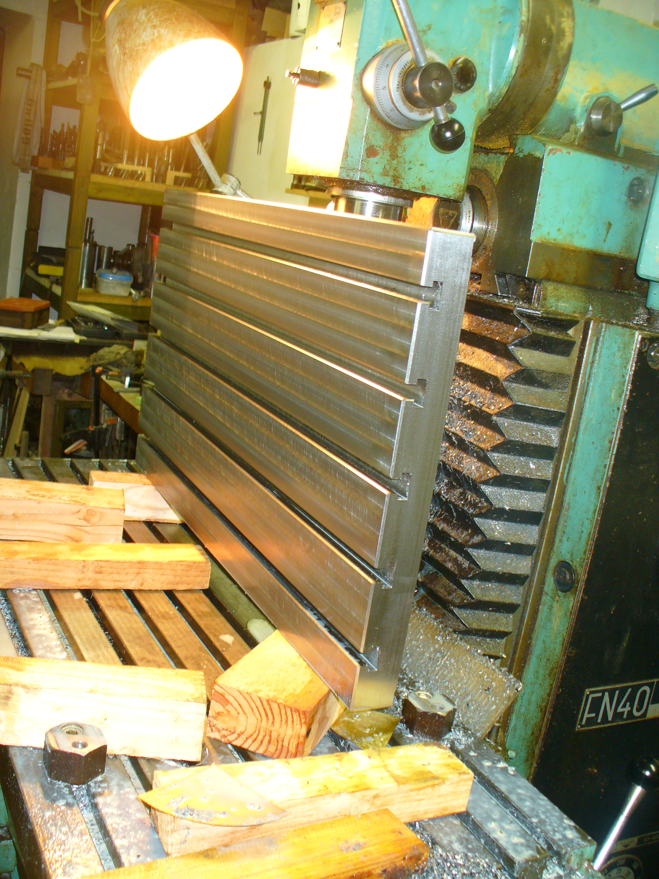

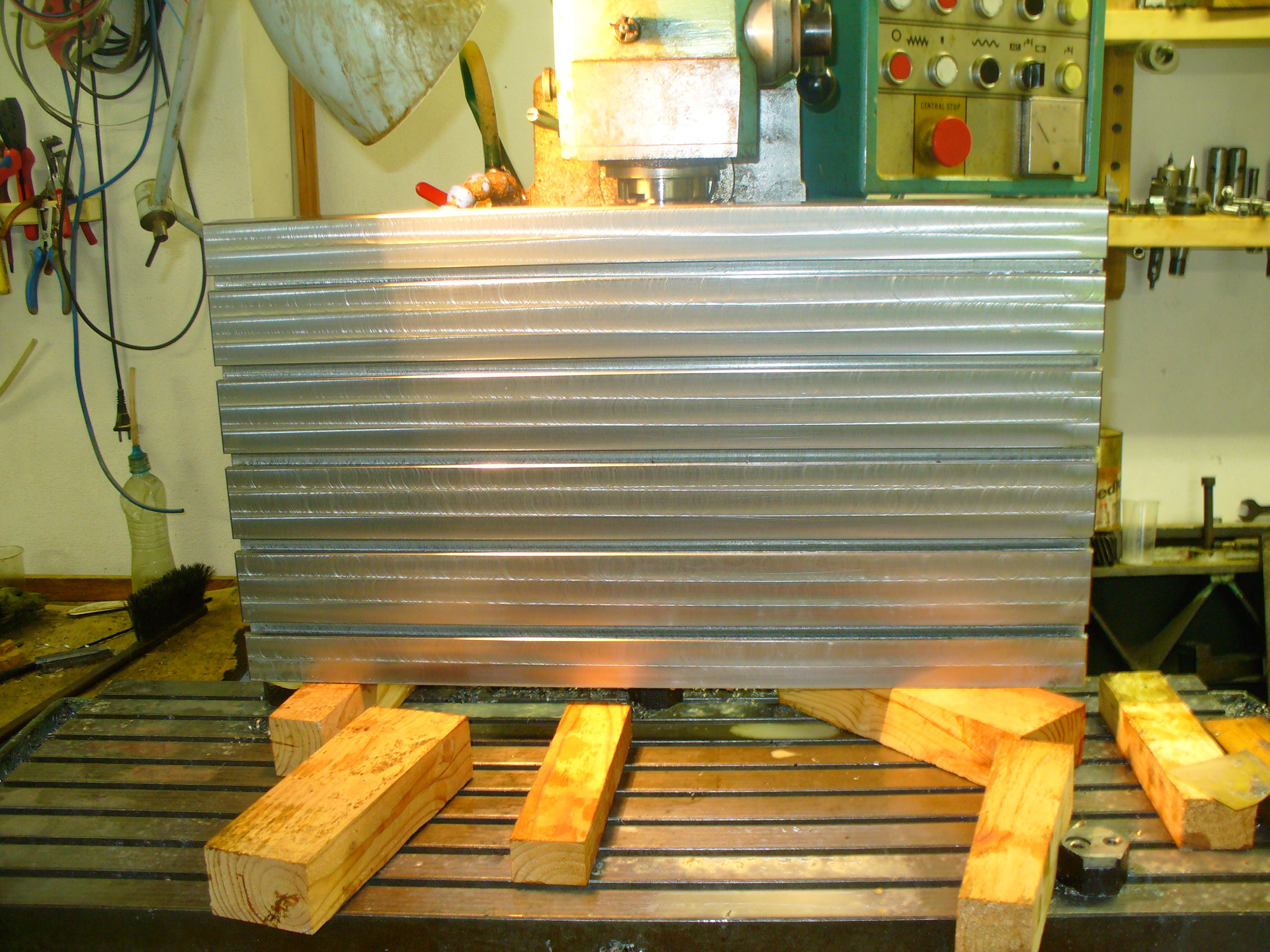

Výroba prvního upínacího stolu. Rozměr 370*670*39mm váha asi 75kg.
Jan Danda
Příspěvky: 1137
Bydliště: jarpice
2. 9. 2014, 7:01
Nejhorší bylo odfrézovat vrstvu po řezání plechu. Ted ještě dodělat zbývající tři stejné stoly.
Příspěvky: 8929
2. 9. 2014, 7:15
řezání plechu :D kolik to má 40mm? to je pořádnej plech.. kdysi jsem byl na dovolené a byl tam chlapík co dělal svářeče někde ve Vítkovicích..ten taky tvrdil že tam dělaj tlakový nádoby do elektráren a že to stáčej z 200mm plechu.. a on pak postupně těch 200mm celou směnu vyvařuje ..
oscar
Příspěvky: 1251
Registrován: 2. 5. 2010, 8:50
Bydliště: Perníkovice
2. 9. 2014, 7:23
aneb: draty pod 300mm nevedeme.
(zdarske strojirny)
bobik
Příspěvky: 4556
Bydliště: Okres Klatovy
2. 9. 2014, 7:34
Pěkná práce. O kolik se ti to prohlo po vyfrézování T-drážek?
