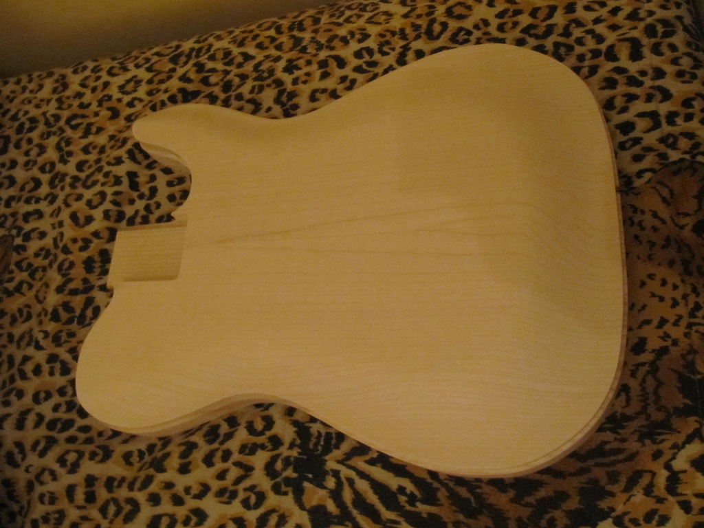

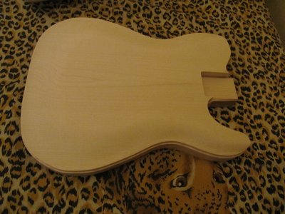

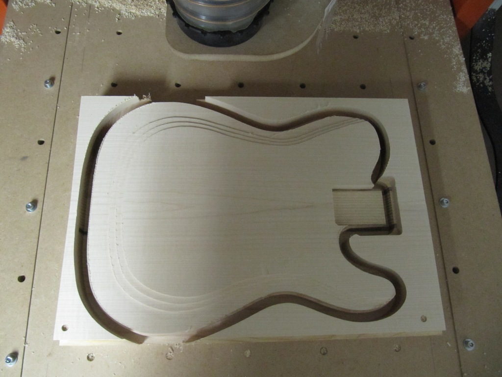

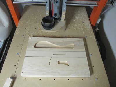

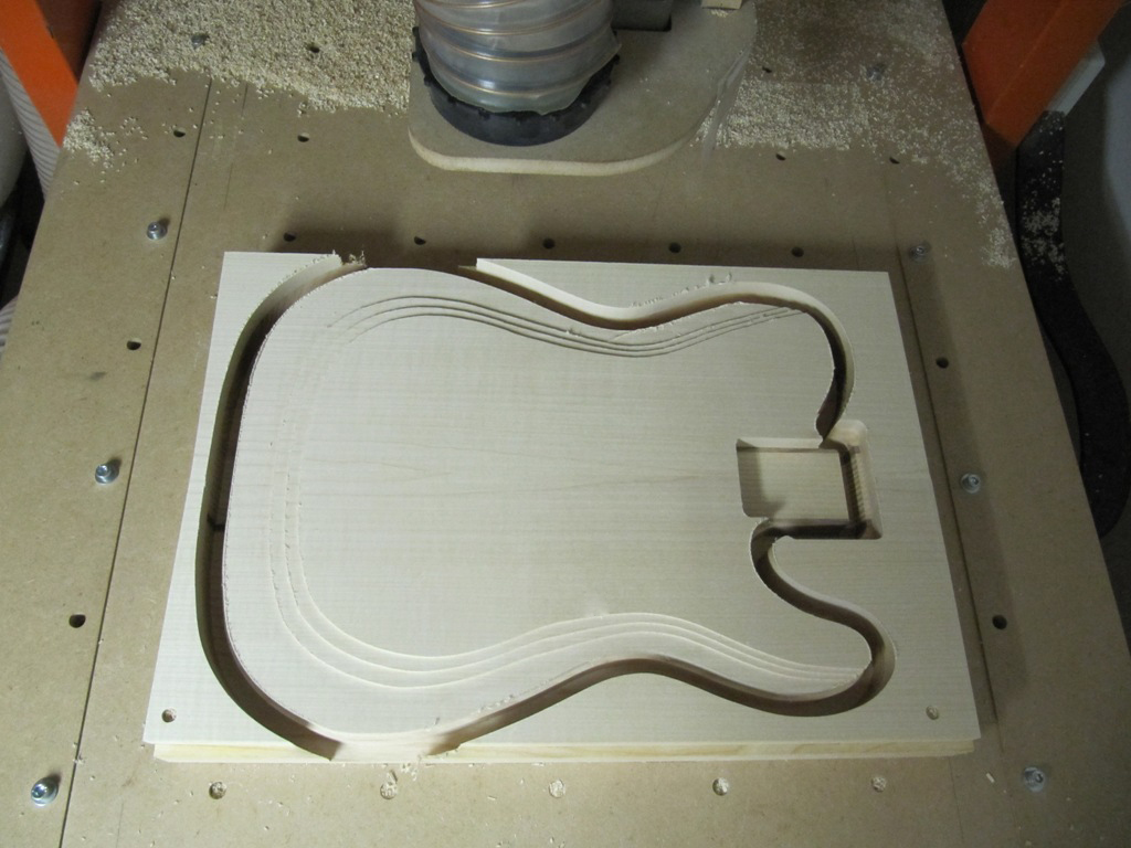

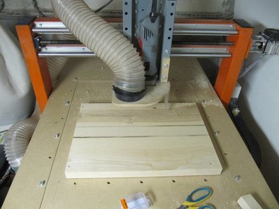

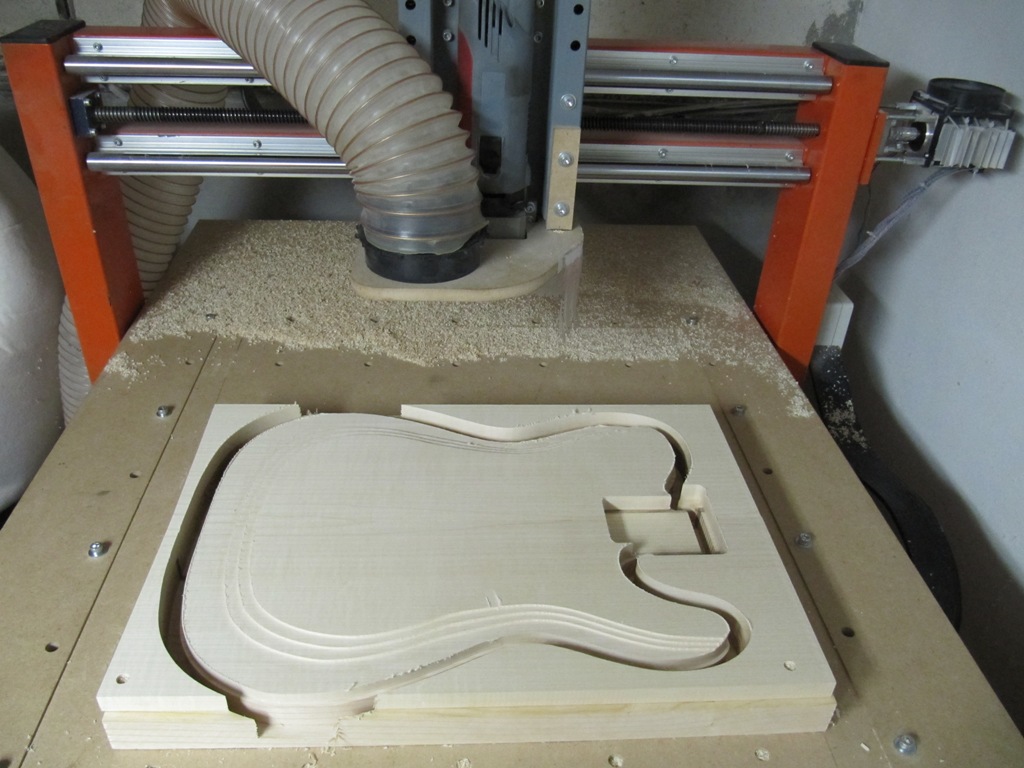

Taaak chalani začal sa novy projekt a to gitarka číslo 2
Příspěvky: 9590
27. 12. 2012, 10:34
1mulen1 píše:Taaak chalani začal sa novy projekt a to gitarka číslo 2
No pěkné pěkné!
Ty vnitřní vybrání tady (nahoře a vpravo dole, ty tenký asi chápu, ty jsou počítám na kablíky od snímačů), to je něco standardního nebo nějaká tvoje idea?
T.
1mulen1
Příspěvky: 411
Registrován: 16. 3. 2010, 7:34
Bydliště: Hradište pod Vrátnom
28. 12. 2012, 7:47
Thomeeque píše:
No pěkné pěkné!
T.

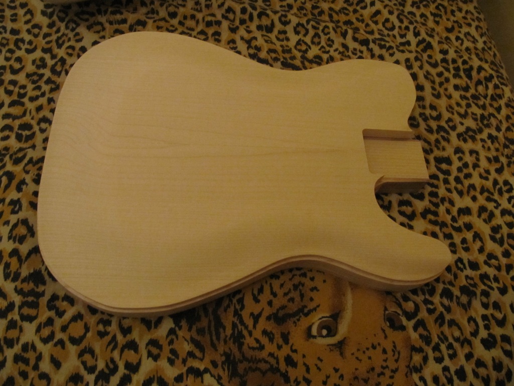

dakujem dakujem este sa trapim s bindingom :( chcel som tam za kazdú cenu dreveny orech alebo mahagon ale v 3mm prevedeny sa mi to na tych velkych ohyboch láme aj ked to naparujem :( tak pojde asi čierny umely a nebudem vymyšlat. tie vybrania to vrchne a spodne to je preto lebo to je nas europsky jaseň a je ovela tažší ako bahenný a tak gitara by bola strasne tazká presne ako prvá :D tak som tam dal komory.... to som obkukal robí to tak normalne aj fender akurat potom z vrchu frezuje huslovy kluč ale ten tam davat nebudem.... a tie tenké vybrania to je na snimače na kabliky .... nechcem z vrchu žiaden pickguard tak som dražky zafrezoval popredu kym som nalepil javorovy top

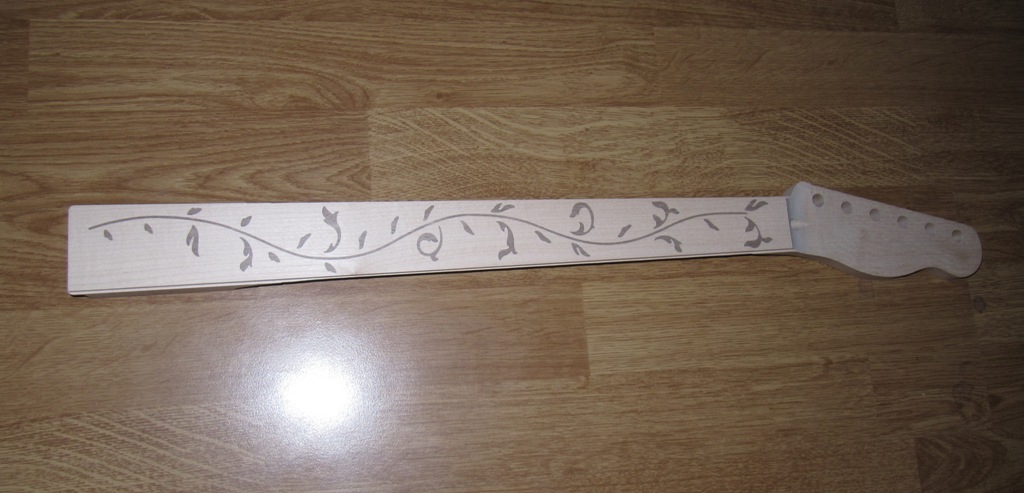

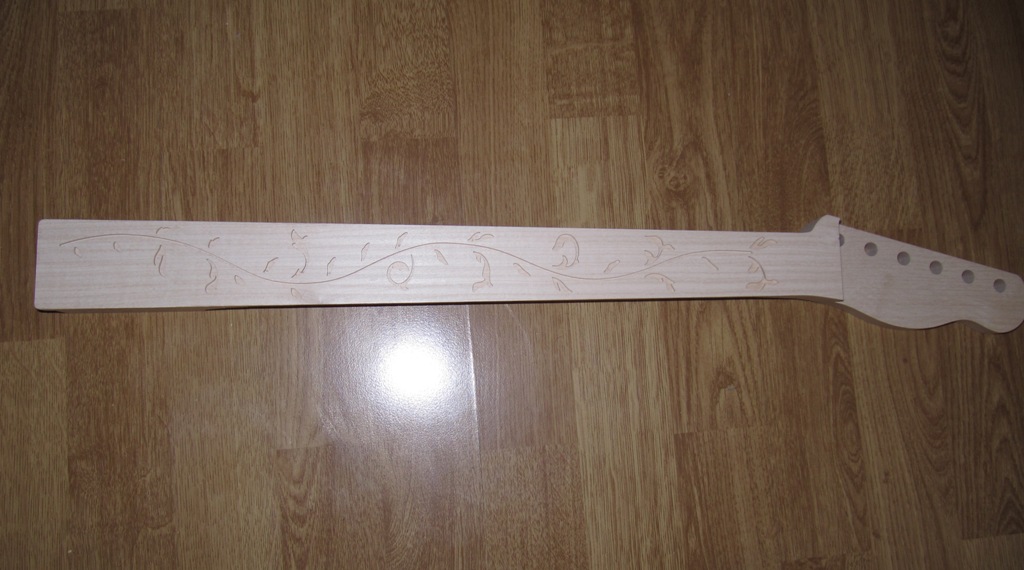

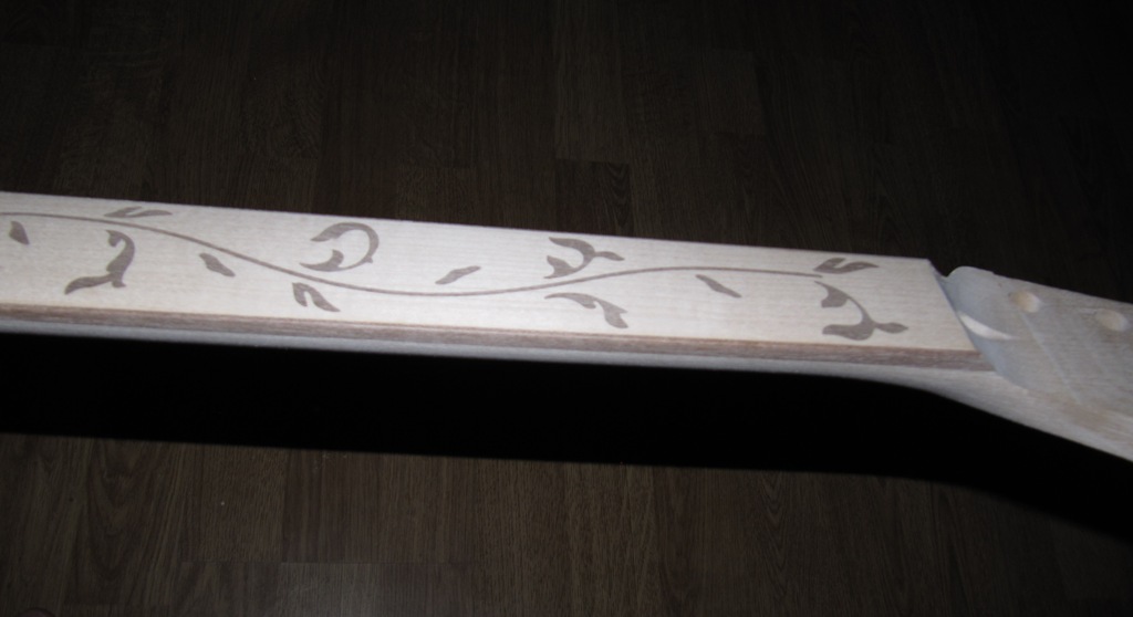

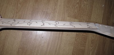

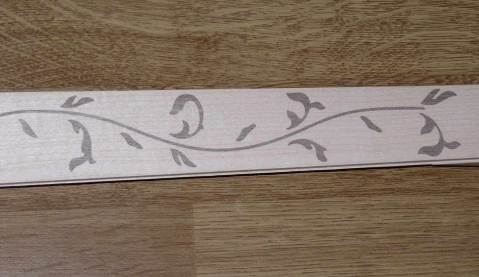

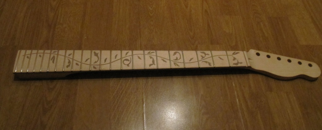

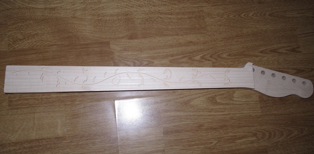

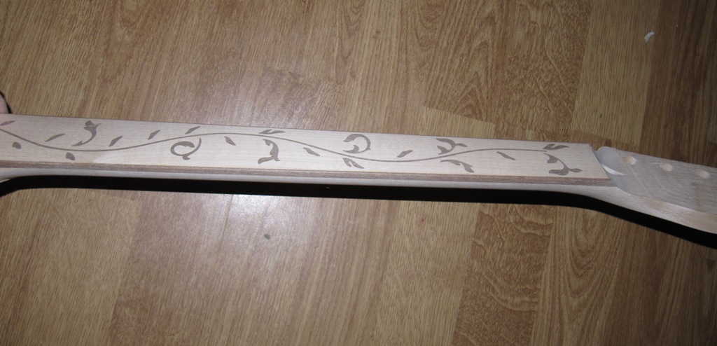

taaak trochu som sa hral s krkom uz ma prostie klasické pozičné značky nejak nebavia :)

5. 1. 2013, 7:12
Vypadá to dost dobře..
S pozdravem Marek

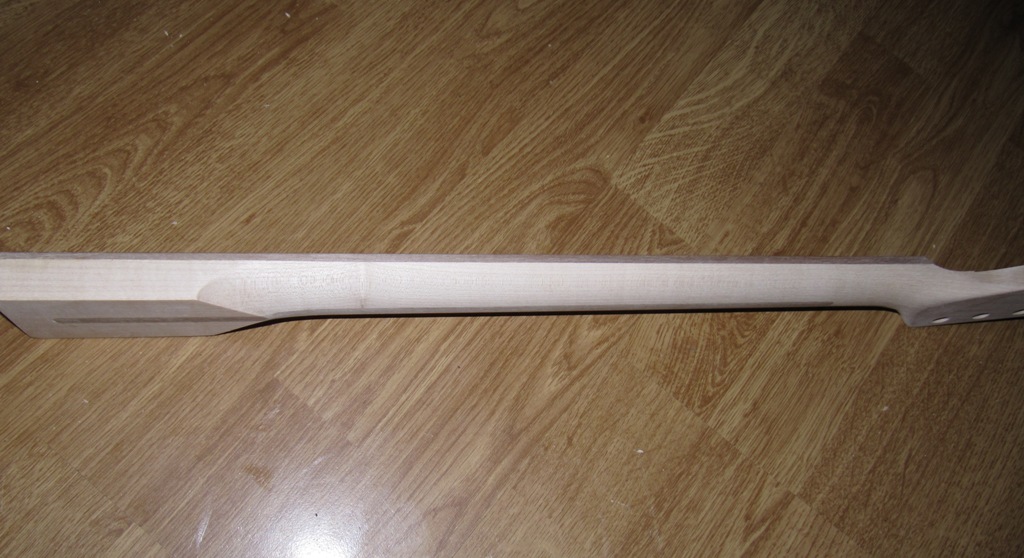

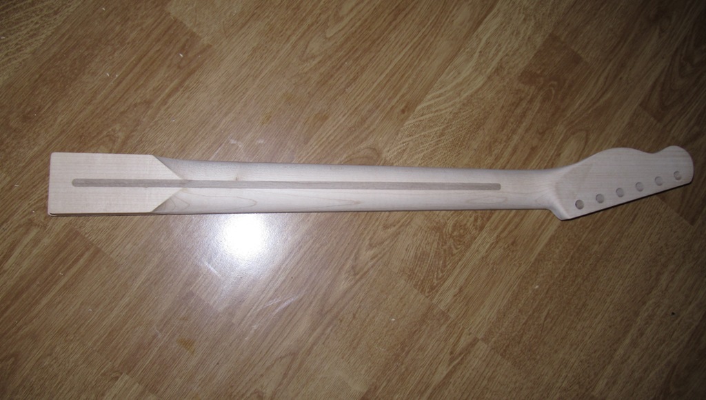

6. 1. 2013, 8:48

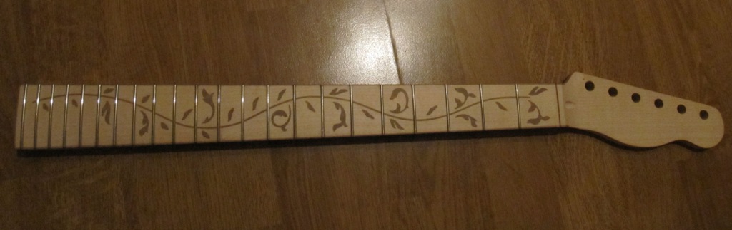

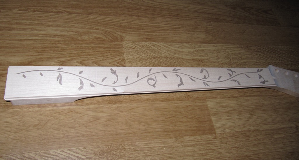

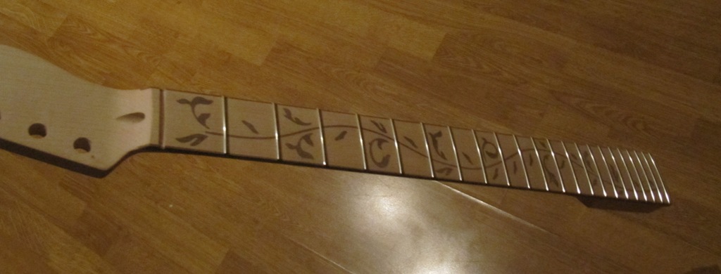

trochu som pokročil :) krk by bol na hrubo spraveny
Prot
Příspěvky: 273
7. 1. 2013, 6:33
moc pekny :wink:

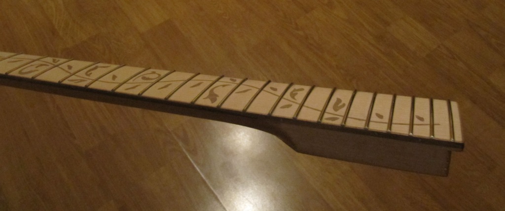

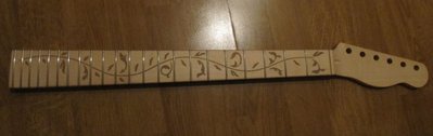

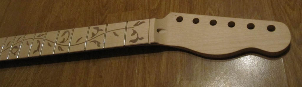

14. 1. 2013, 9:28

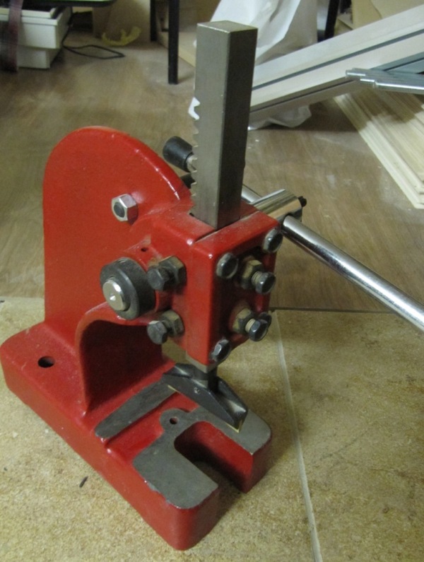

Dakujem Prote :) a krk uz je na hotovo už čaká iba na lak :)
mas
Příspěvky: 54
Registrován: 5. 7. 2009, 10:25
16. 1. 2013, 8:48
zdarec moc hezké  to máš ten lis na pražce máš od Stewmac.com ?
1mulen1
Příspěvky: 411
16. 1. 2013, 1:11
mas píše:zdarec moc hezké  to máš ten lis na pražce máš od Stewmac.com ?
Ahoj dakujem :) a ano ano je to od firmy stewmac.com ale kupil som ho tu na Slovensku od jedného šikovného pána ktory uz gitarky nerobí ... je to velka škoda lebo bol v tom moc šikovny a jeho niektore kusky boli ovela podarenejšie a hrali ovela lepšie ako originaly od 2000€, sám mám od neho LP a teda je to mazec.
