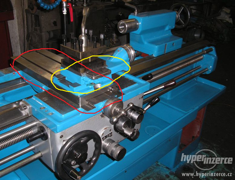

Nazdar ide nam zima a tak som sa rozhodol ze sa este kusok povenujem sustruhu
ide mi o zaskrabanie suportov na sv 18ra 1000mm precital som o tom snad vsetko na fore, kedze tam je hlavna loza kalena tak sa mozme bavit len o zaskrabavani tych dvoch zaznacenych ploch ?
Cital som este o zaskrabavani konika tam sa zaskrabava co presne ?
Dakujem za odpoved
C.R.E.A.M
Příspěvky: 3831
3. 10. 2018, 5:04
novic píše: 2. 10. 2018, 10:15 .......tak sa mozme bavit len o zaskrabavani tych dvoch zaznacenych ploch ?
já vidím tři a z dotazu plyne jen jedno.... :D
novic
Příspěvky: 1839
3. 10. 2018, 6:09
dakujem uz mi to je jasne tak uz len kupit skrabak a pustit sa do toho :)
