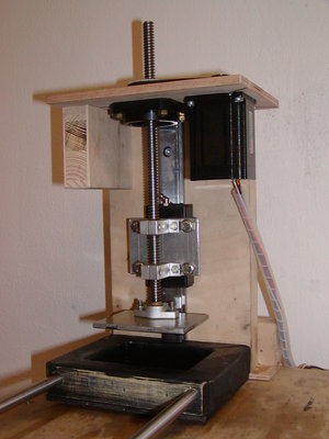

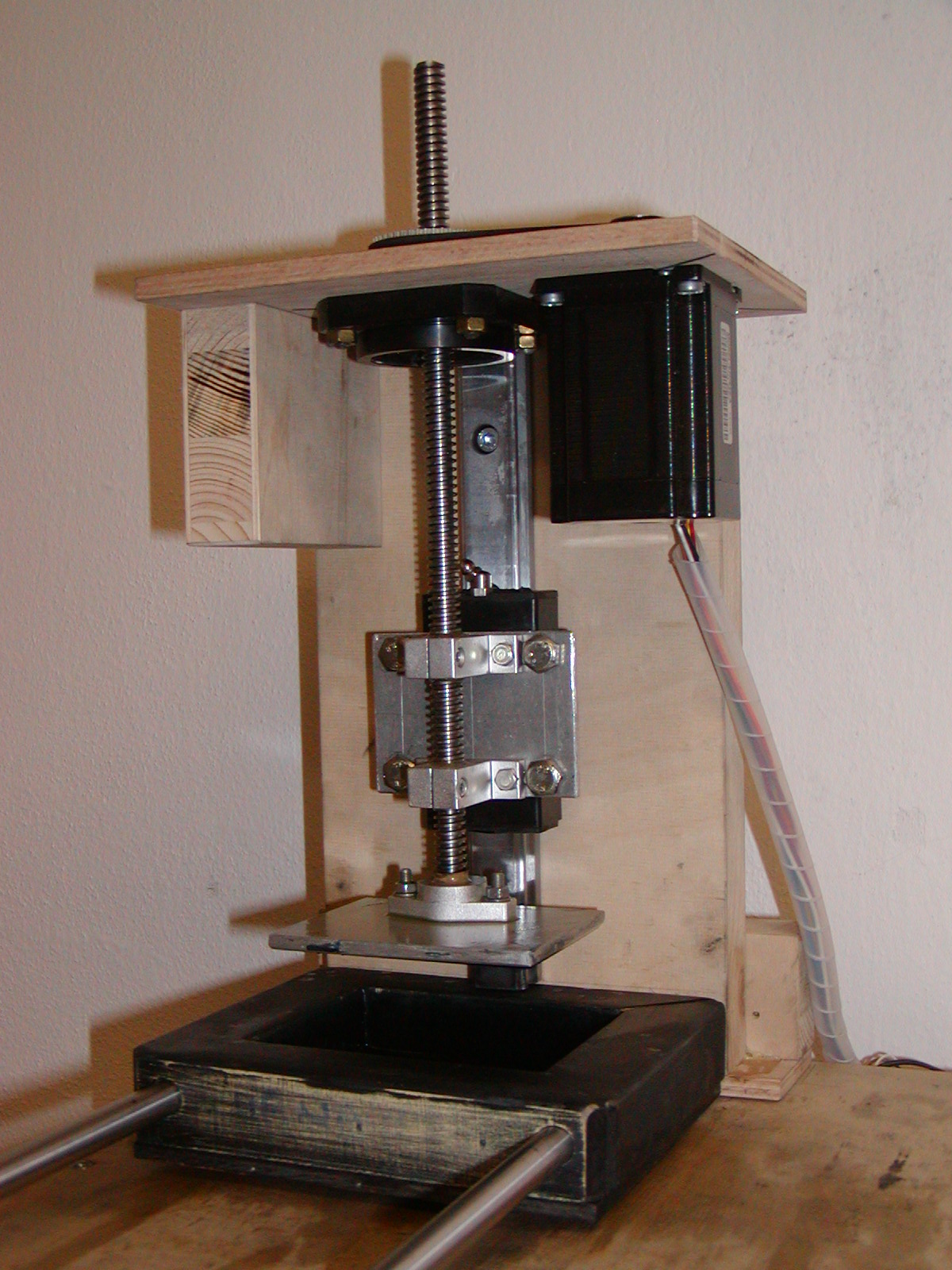

Martin Marek
Příspěvky: 187
Registrován: 17. 2. 2012, 5:19
Bydliště: Veřovice
26. 12. 2013, 4:48
Trochu jsem si předělal tiskárnu za použití starších dílů. Tahle konstrunce je mnohem kvalitnější a myslím, že jednodušeji to udělat nejde.
Podstata je v tom, že jsem otočil běžně zaběhlé postupy. Šroub se mi netočí, ale je pevnou součástí s vozíkem. Točí se matice na které je přilepené ložisko i s převodem na ozubený řemen. Matice je jen z umělé hmoty a jejím nalisováním do ložiska jsem vymezil vůli s trapézovým šroubem.
Určitě by byl lepší kuličkový šroub a předepnutá kolejnička, ale tahle konstrukce se pohybuje při posuvu v jedné ose v toleranci do 0,05 mm a druhé ose do 0,01 mm. To už je použitelné.
Tahle konstrukce řeší problém s nepřesným uložením trapézového šroubu na dvou koncích. Prostě si druhý konec plandá vzduchem.
http://figury.cz/" onclick="window.open(this.href);return false;
