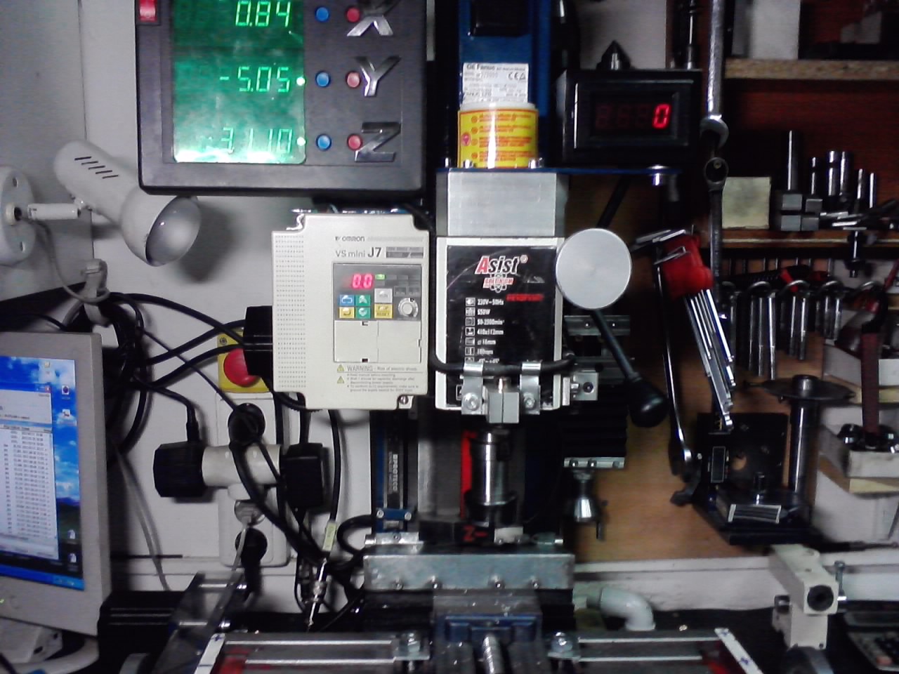

Taky spokojenost, ze začátku byly problémy ale asi bych už neměnil. Měnič sice nemá vektor.řízení ale zatím to fachá fakt dobře. To co teď ubírám bych dříve neudělal, sice zvažuji do budoucna vyměnit měnič za vektorové a to jen proto, když nechám běžet servo něco kolem 20 Hz (300ot/min.) někdy začne hlásit chybu, ale většinou jedu od 100Hz do max. 133HzThomeeque píše:..případně jaké jsou zkušenosti u vašich konfigurací (potraviny, Michal Prokop, Kvako..) s odstupem času? Dík, T.
Mluvím o servu na frézce, na soustruhu bych musel mít daleko silnější.
Mrkni na mé nastavení měniče k servu.

Zatím původní,
chystám se nejdříve nachat zabrousit řádně lože, udělat nový celý support (širší cca 140mm a výš) a při té příležitosti bych to chtěl osadit i něčím silnějším.

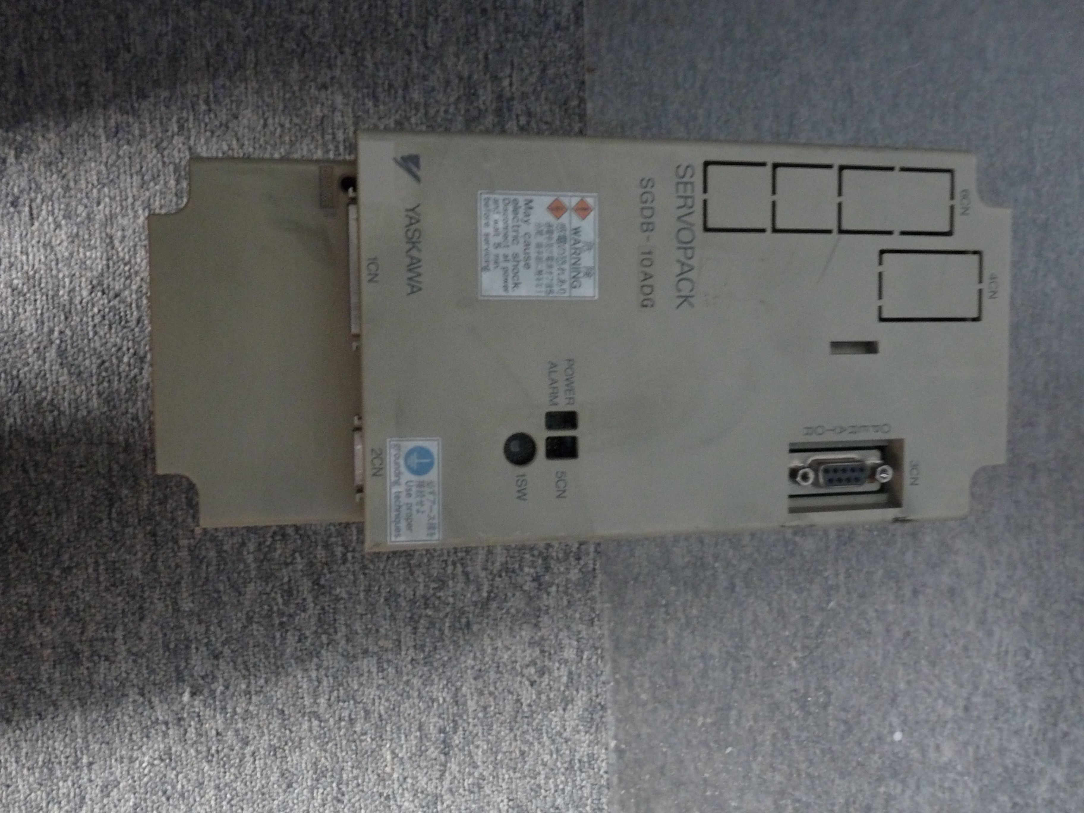

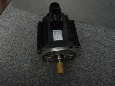

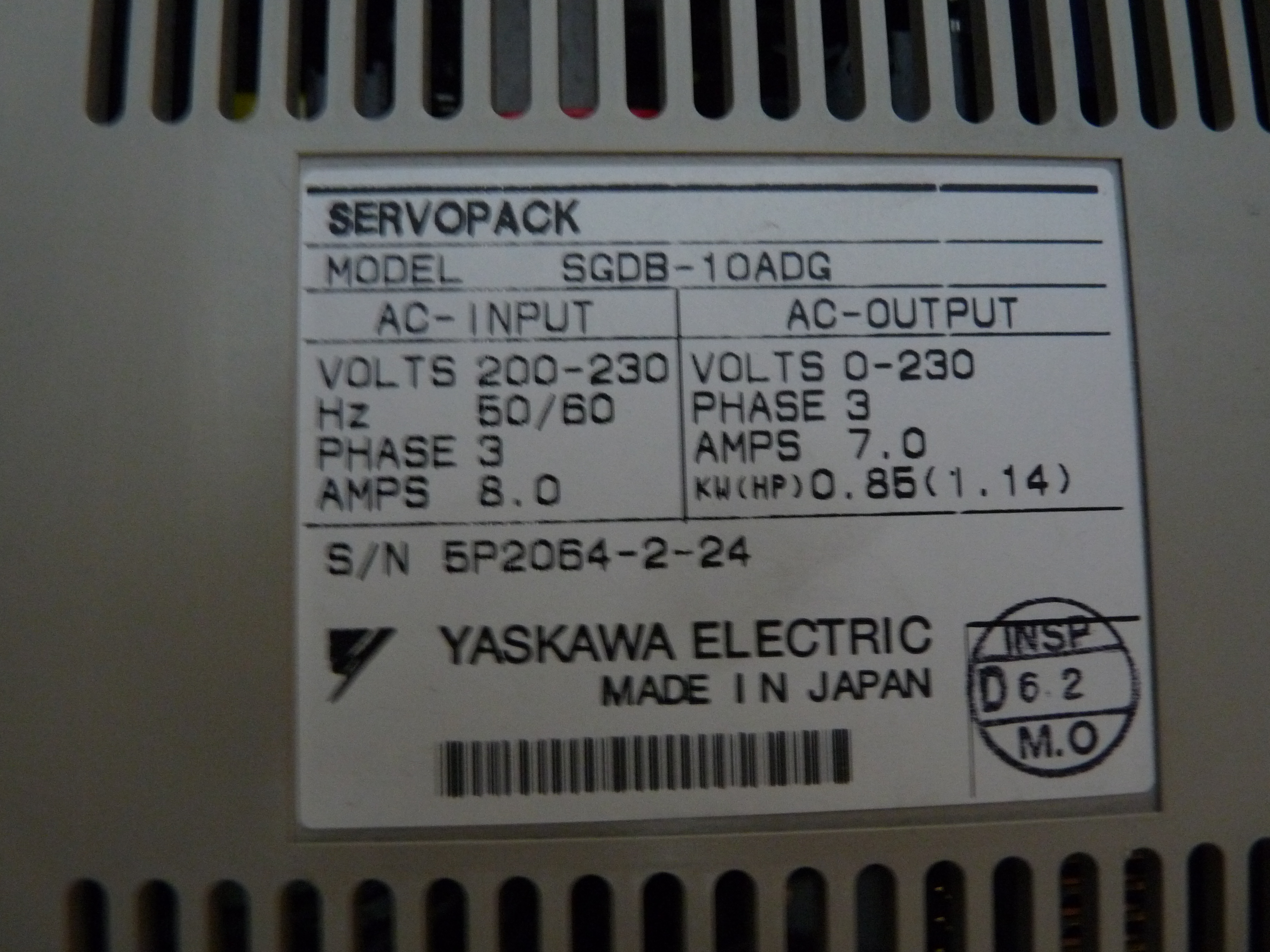

Ahoj všichni. Taky mě začíná lákat stavba cncéčka. Chtěl bych pro začátek postavit nějakou menší frézku. Mám k dispozici dva servomotory YASKAWA 850W včetně servoměničů YASKAWA SGDB-10ADG, což je pro moji potřebu příliš velký výkon. Pokud by někdo měl zájem tak jsou k dispozici. V úvahu přichází také výměna za krok.motory + nějaké mechanické díly ( lin.vedení a pod.)

Servo si s měničem asi zázračně nesedne, zakoupil jsem měnič EMOTRON DFE23-02, který neumožňuje nastavit výstupní napětí (3×200-230V a nazdar)
To asi riskovat nebudu..
Spíš ha asi zkusím montnout pod pracovní desku, u země by mi překážel.. ale dík za tip!testone píše:motor může být klidně až u země, dlouhý řemeny jsou běžně k mání, a jestli tam máš stupňovitý řemenice tak delší řemen se líp přehazuje
Zkusil jsem, měnič jsem zrestartil do továrního defaultu (pro 50Hz) a pustil (ono tam prostě neni co nastavit), motor se silně cukavě roztočil, ale měnič se nevyhrabal nad 3Hz, furt se cyklil těsně pod (měl vyjet na 5Hz).Thomeeque píše:Servo si s měničem asi zázračně nesedne, zakoupil jsem měnič EMOTRON DFE23-02, který neumožňuje nastavit výstupní napětí (3×200-230V a nazdar)To asi riskovat nebudu..
Zkusil jsem i lubošův MicroMaster podle návodu výše, to bylo taky špatný, ale ten měnič je nejspíš vadnej, takže to je třeba brát s rezervou.
T.
jj, servo z prvního postu tohoto vlákna (možná i ten samej kus, rozhodně ze stejného zdroje
), byl to jen pokus kdyby náhodou, moc jsem tomu taky nedával.
