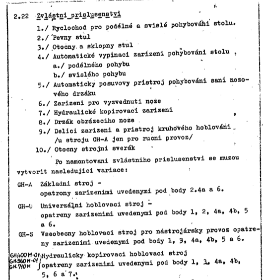

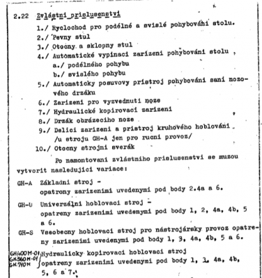

toska som studoval strigony tak najelspsie vychadza obzerat sa po GH450 je to ( asi ) ich najnovsi model ma naklapci stol.
Vie niekto porovnat este zmeny ? Pripadne vie nieco o tychto obrazackach viac ?
Dakujem
Zaujmaju ma len mensie

U Strigon GH400 byla naklápěcí kostka zvláštním příslušenstvím. Dělalo se víc verzí té obrážečky. Ty verze se rozlišovaly podle indexu za označením.
GH450 je novější, ale nejsem si jist, jestli má ještě spojku, která je rozhodně alespoň za mě nepostradatelná. Někde se to tu tuším řešilo. Že má tu stejnou páku pro zapínání beranu, ale že je na ní možná jen vypínač a pak, že má jen tipovací tlačítko. Schválně pohledej.

Spojku a sklop kostku, rozhodně. Čím větší, tím lepší. Někde jsem zahlídl pěknou 560, promrskni bazoš.
