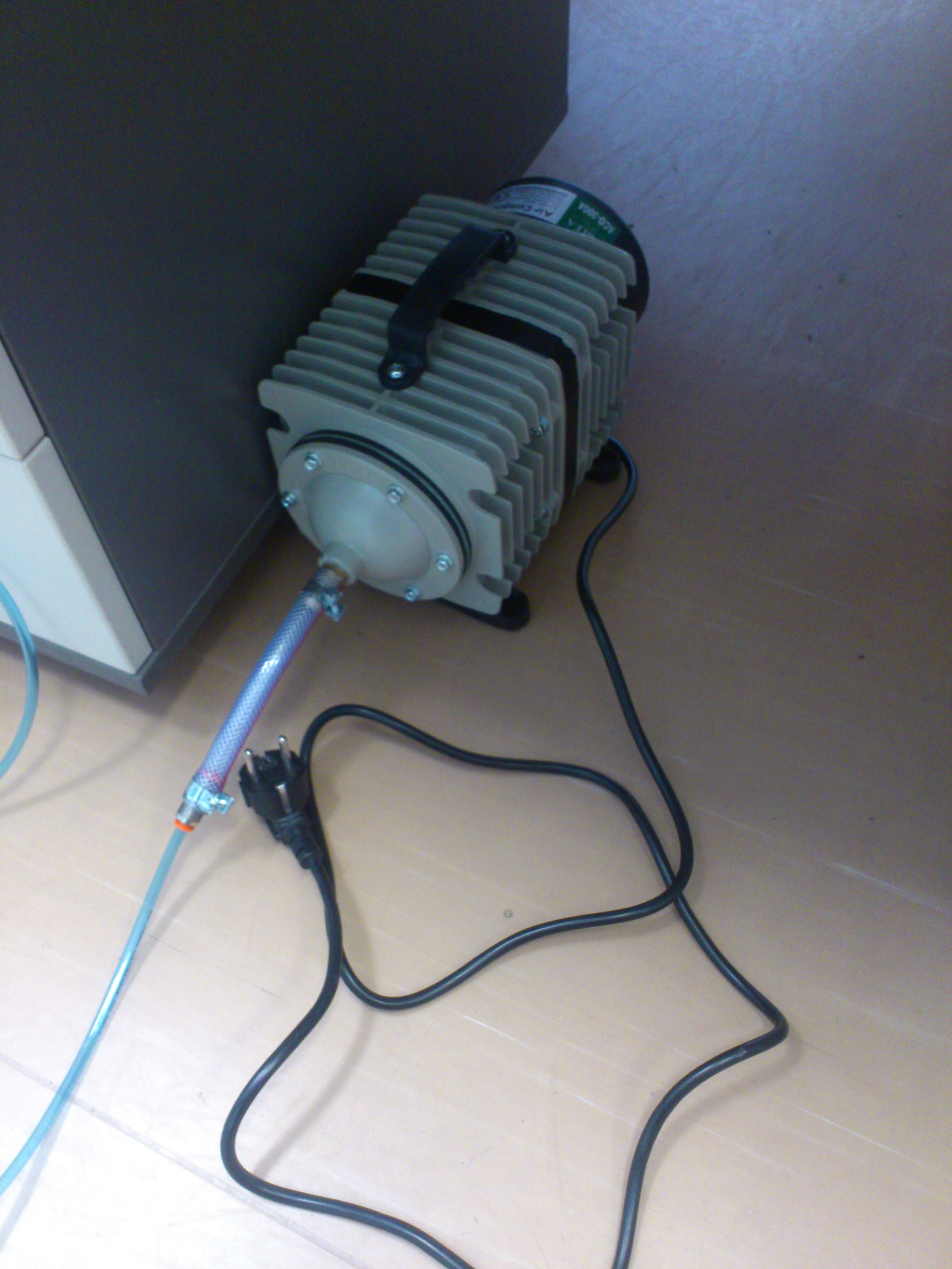

Velký průtok vzduchu je tam proto, že to dělá minimální tlak. Je to spíš ventilátor než kompresor ;-) (tlak 0.4 bar).
Skoro bych si myslel, že na air-asist by to chtělo vyšší tlak, ale vím o tom prd. Když používám "air-asist" na frézce (chlazení nástroje a materiálu v řezu vzduchem), tak tam cpu nejmíň 1.5 baru. Ale u laseru o tom nevím nic.

Tady bych řekl, že je spíš zásadní aby to přetlakovalo komoru u čočky a spaliny se nedostávali k čočce. Jinak se očoudí. Což se mi stalo hned při seřizování paprsku. Ale vyčistil jsem ji a jedu dál. Tlak je sice malý, ale nepotřebuju tím tlakovat tlakovku. Jde o to, aby tam ten vzduch proudil. Spaliny pak odnese odsávání. Velký tkal ofuku by byl potřeba v případě pálení nerezu, aby se tavenina vyfoukla z řezu. Tady to tak "žhavý" není :)

No uvidím, jak to bude zvládat. K číňákům to dávaji jako asistenční luft, tak uvidíme jestli to bude stačit i na zhasínání případnýho plamene. Někde jsem četl na nějakém zahraničním fóru, že tlak na AA by měl být 0,1MPa. Tak tady jsem zhruba na polovině. Upřímně, primárně teď na tom potřebuju rozchodit spolehlivé a hlavně co nejrychlejší řezání fólii (takový ty na zpětný projektor). A tam nebude moc co zhasínat. Posuv povali max co to zvládne a výkon prakticky na minimu co ještě zapálí. Do toho by ten vzduch mohl trochu škodit, kdyby to spíš rozfoukával.

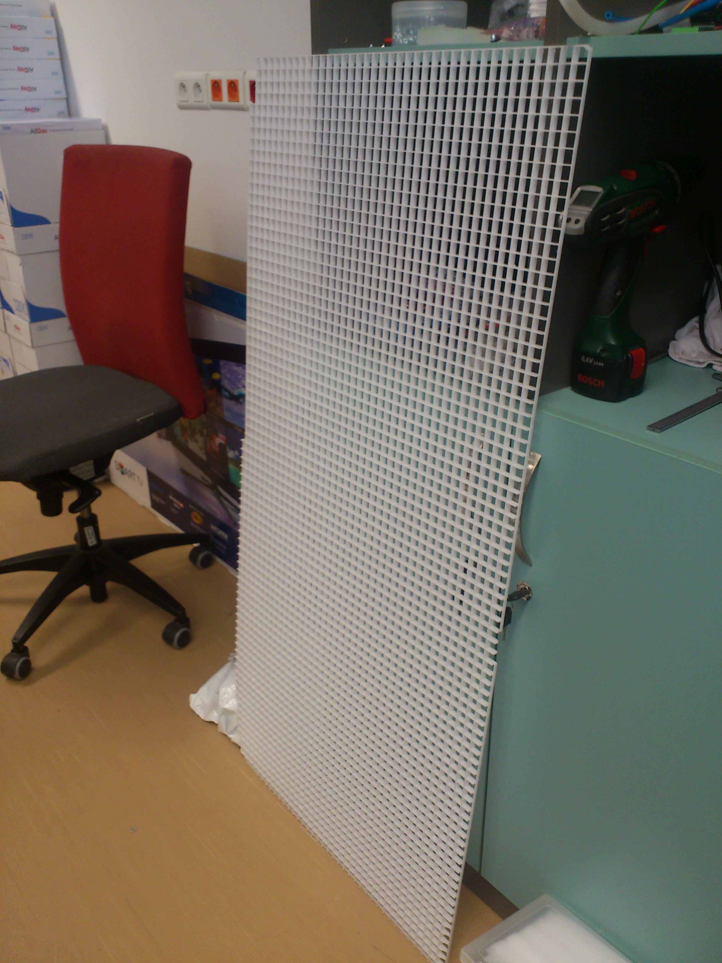

Aktualizováno: Tak jsem tam teď volal. Jedna mřížka 1000x600x9,5mm stojí 460kč. Asi ji vyzkouším.

Vypadá ta mřížka to zajímavě . Já bych se bál životnosti že to rychle zničím ,propálím .Ale za zkoušku to stojí, zvlášť když to pro ten účel přímo nabízí . :)

Podle mě vyhozené peníze. Už podle názvu je to z polystyrenu takže to je tak na jedno použití. Možná dobré když řežeš něco co nechceš mít od roštu ze spodní stany opálené ale jestli stojí jedna deska 400 tak to je fakt luxus. Já proti opálení od roštu používám obyčejný papír na velkformátový tisk ( a to jen občas).

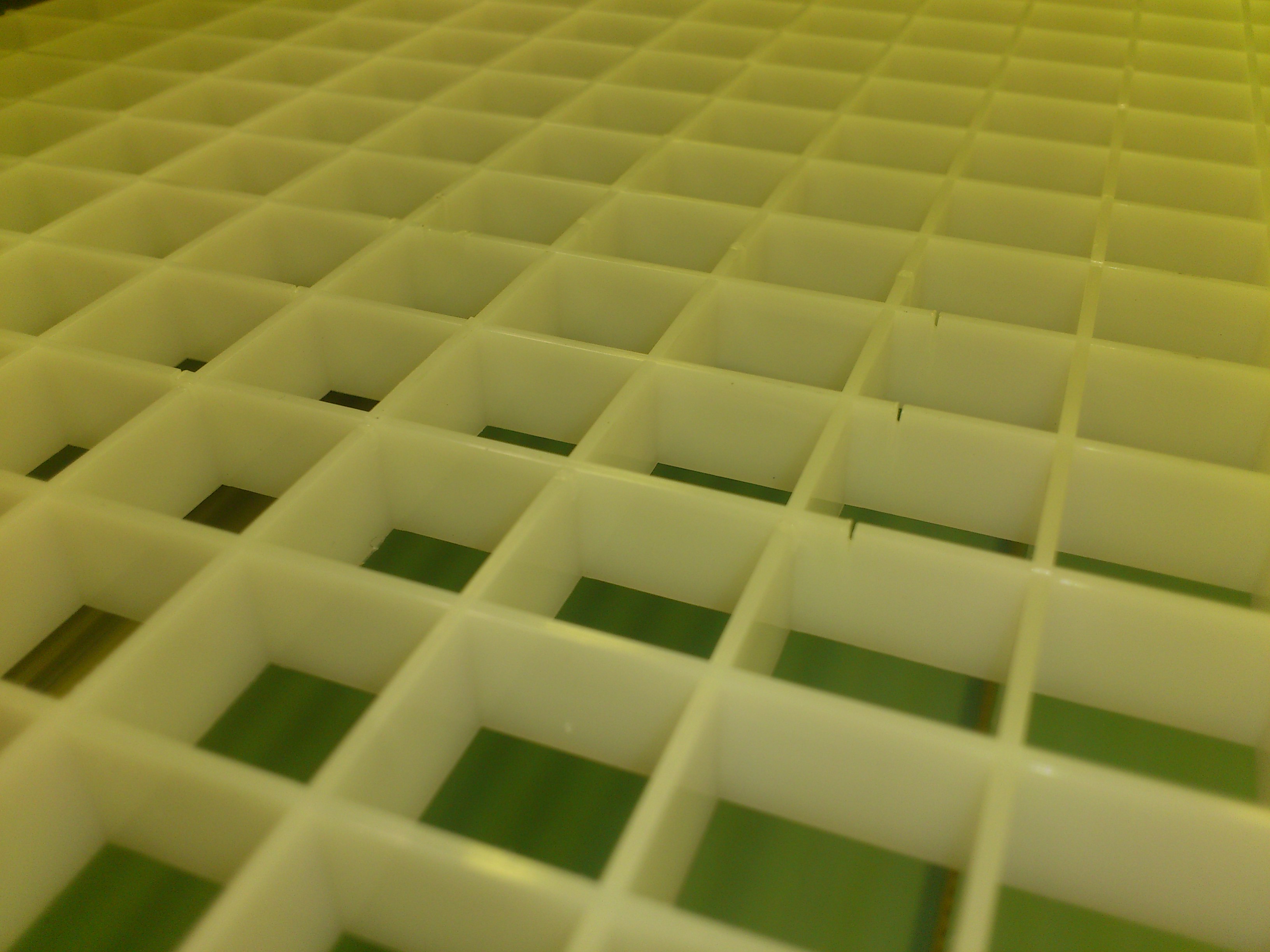

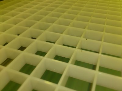

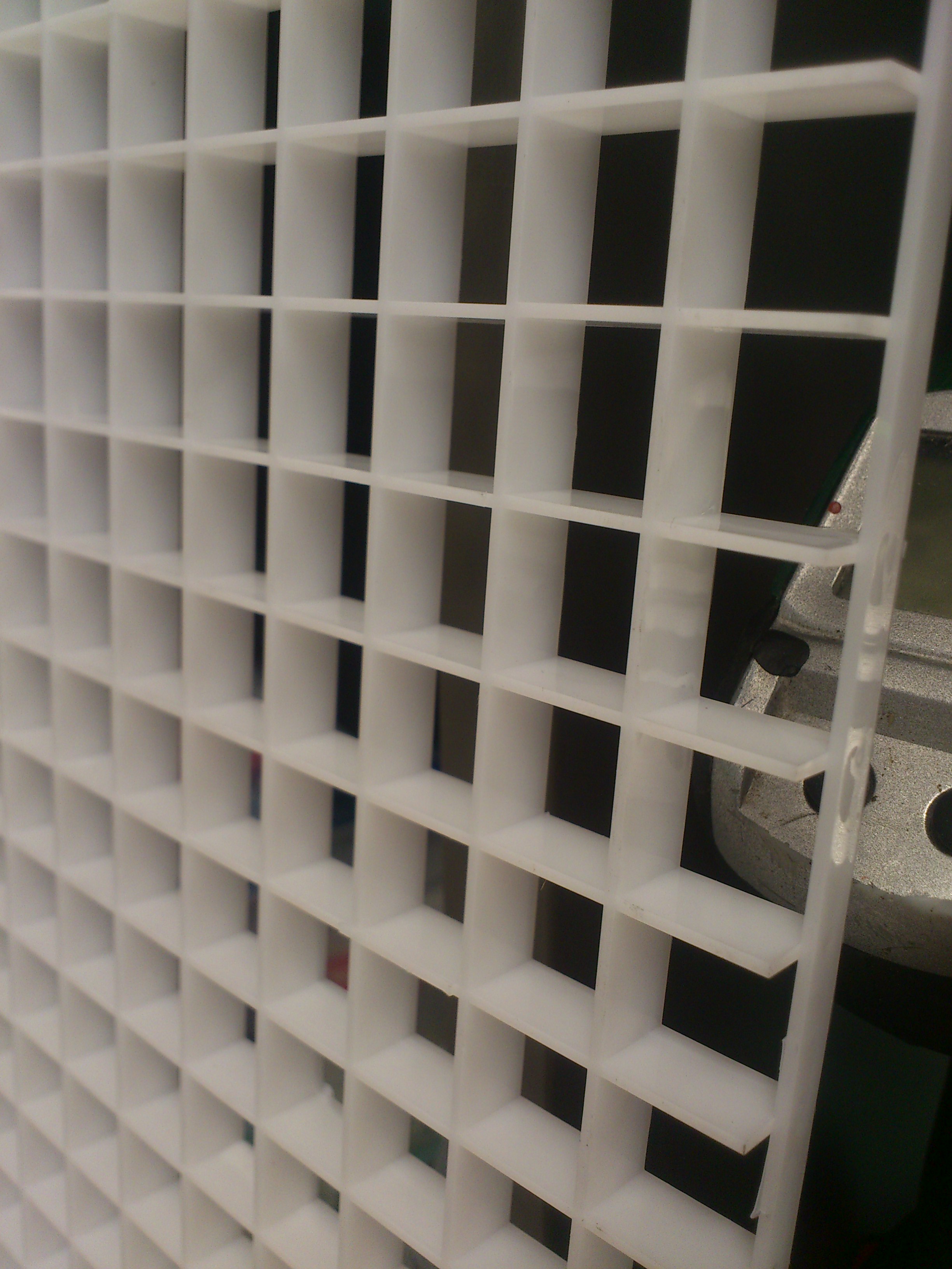

Tak je to tu. Přišel kompresor a mám tu i mřížku, kterou jsme tu probírali. Kompresor je naprosto v pohodě. fouká to jak divý a jako Air Assist naprosto v pohodě. Trochu hlučnější, než jsem čekal, ale myslím že jak bude v bedně, tak to bude naprosto v poho. Možná i dává zbytečně moc, jak psal myslím Luboš, ale není to na škodu. Dále mám tu mřížku. Byla olámaná po okrajích, tak mi ji dali levněji, ale můj názor... propal bych řekl, že je celkem velkej. Asi to nějakou chvilku vydrží, ale není to konečný řešení. Viz foto. Fotky zjou z mobilu.
