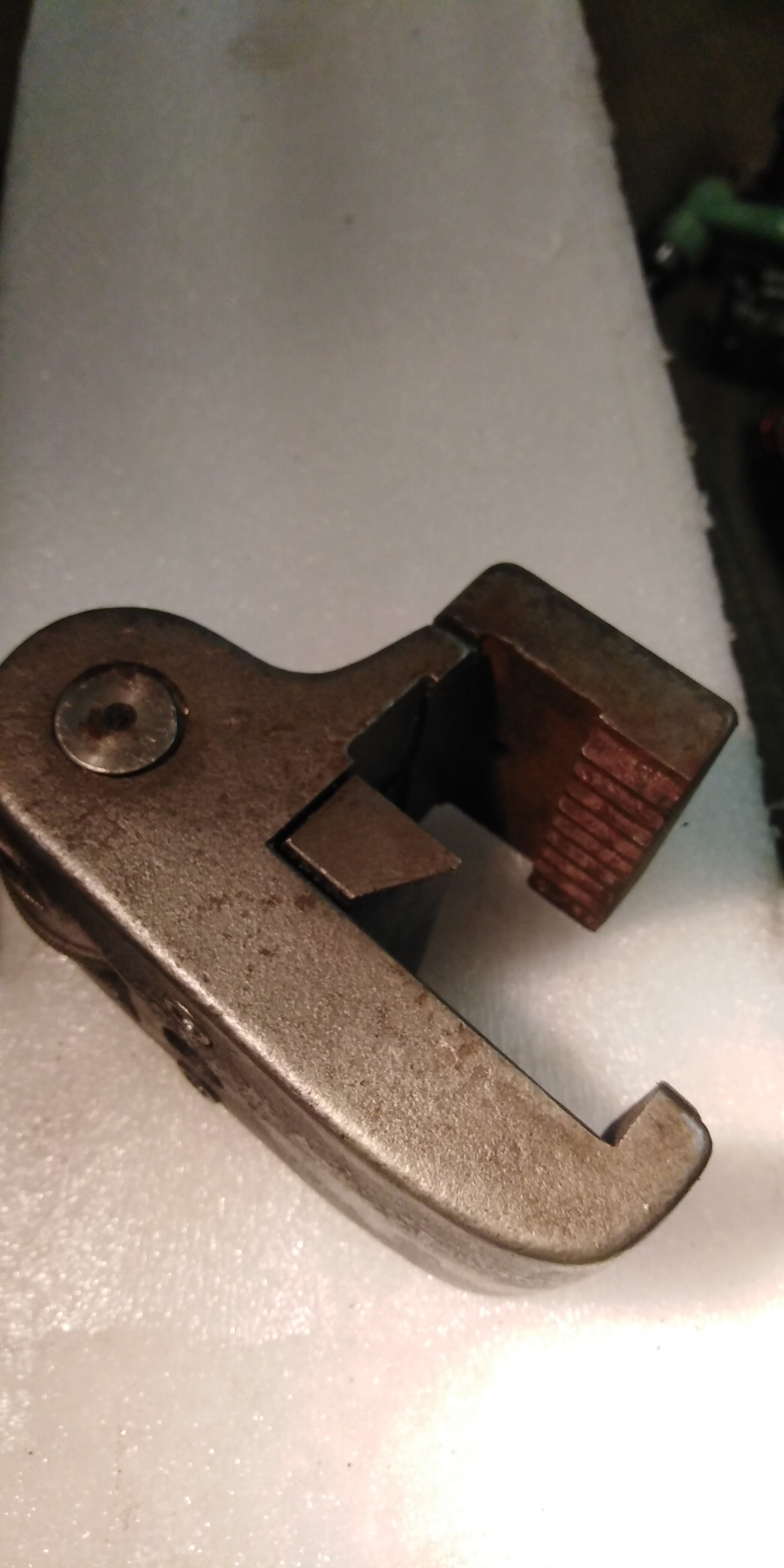

jeden amatersky dotaz, v cem je lepsi si to nechat odlit z litiny, nez obrobit z bloku ocele? (to neni zadna narazka na nic, proste to nevim!)
Mi_los1
Příspěvky: 432
Bydliště: Olomouc
28. 1. 2021, 7:08
Klimbik píše: 28. 1. 2021, 1:00 jeden amatersky dotaz, v cem je lepsi si to nechat odlit z litiny, nez obrobit z bloku ocele? (to neni zadna narazka na nic, proste to nevim!)
Z litiny to prostě stačí a je to levnější a líp se to obrábí.

.... a v tomhle případě bych to udělal z kousku kontilitiny

Já bych ho udělal z toho, co mám zrovna po ruce a vůbec bych neřešil materiál. Litina se lépe obrábí, ale cenově vyjde levněji kus obyč. železa.
V tomhle konkrétním případě na materiálu prakticky nezáleží. Litina je tradiční, protože v sériové výrobě byla levnější a bylo na tom méně obrábění, ale kusovku je nejrozumnější udělat podle možností jaké kdo zrovna má.

28. 1. 2021, 10:43
dekuji vsem za info. taky jsem si trochu myslel, ze to je kvuli ceny, ale jisty jsem si nebyl. nebo v tom mohl byt jeste nejaky dalsi trik!

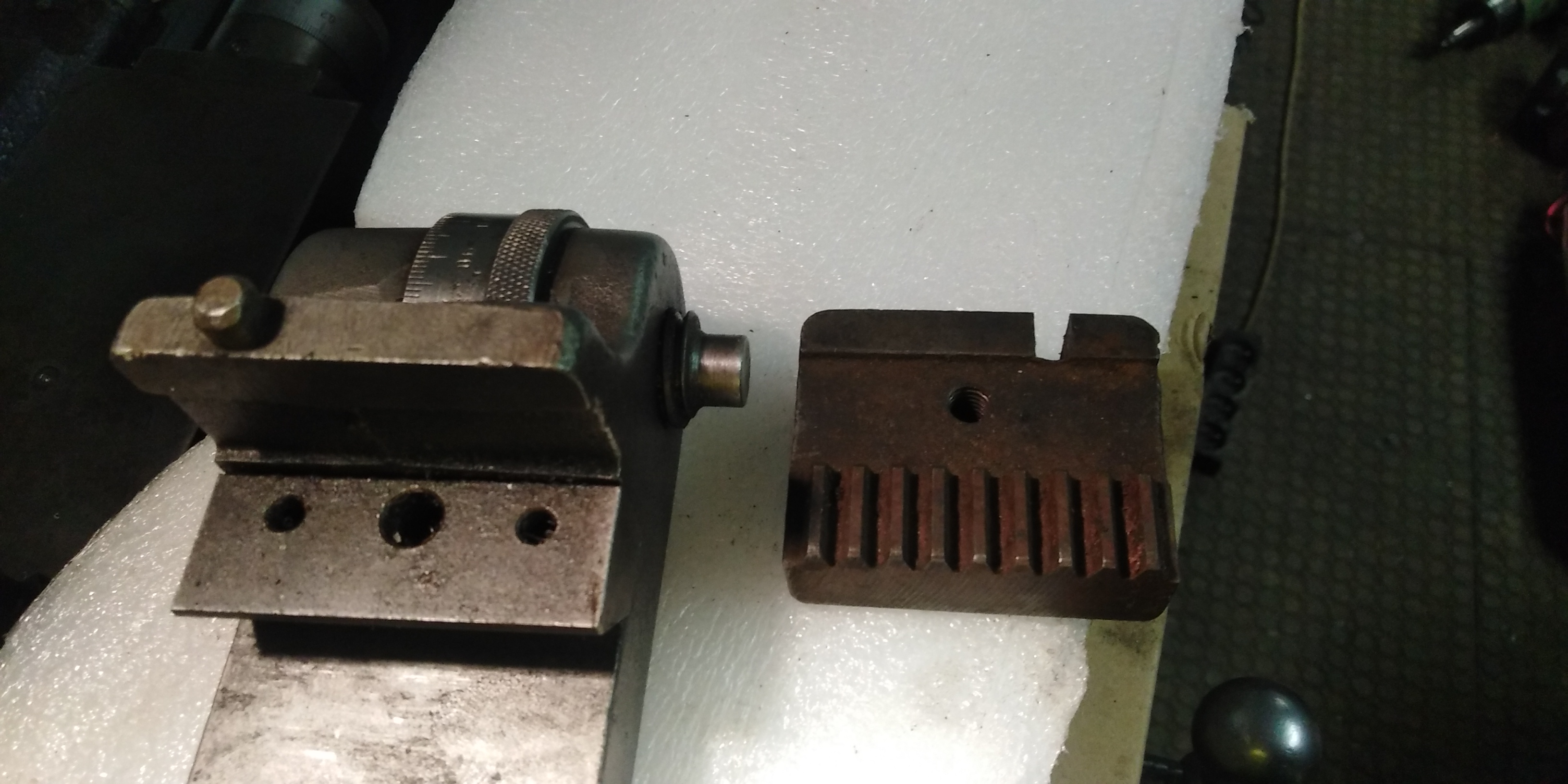

hop_1
Příspěvky: 527
Bydliště: Beroun
29. 1. 2021, 3:54
Já tam mám ještě zajištění proti posuvu do hřebenu.

29. 1. 2021, 4:21
To mám taky, ale nevěděl jsem k čemu to je. :)
Dawe
Příspěvky: 3114
29. 1. 2021, 4:36
hop_1> Nejspis bylo za ta leta vice variant. Treba ja mam tenhle zachyt hrebenu jen na dorazu podelneho naraznikoveho valce, ale u mikrometrickeho ne (neni pro nej pripravena ani ta stredova dira) .Oba jsou origo.

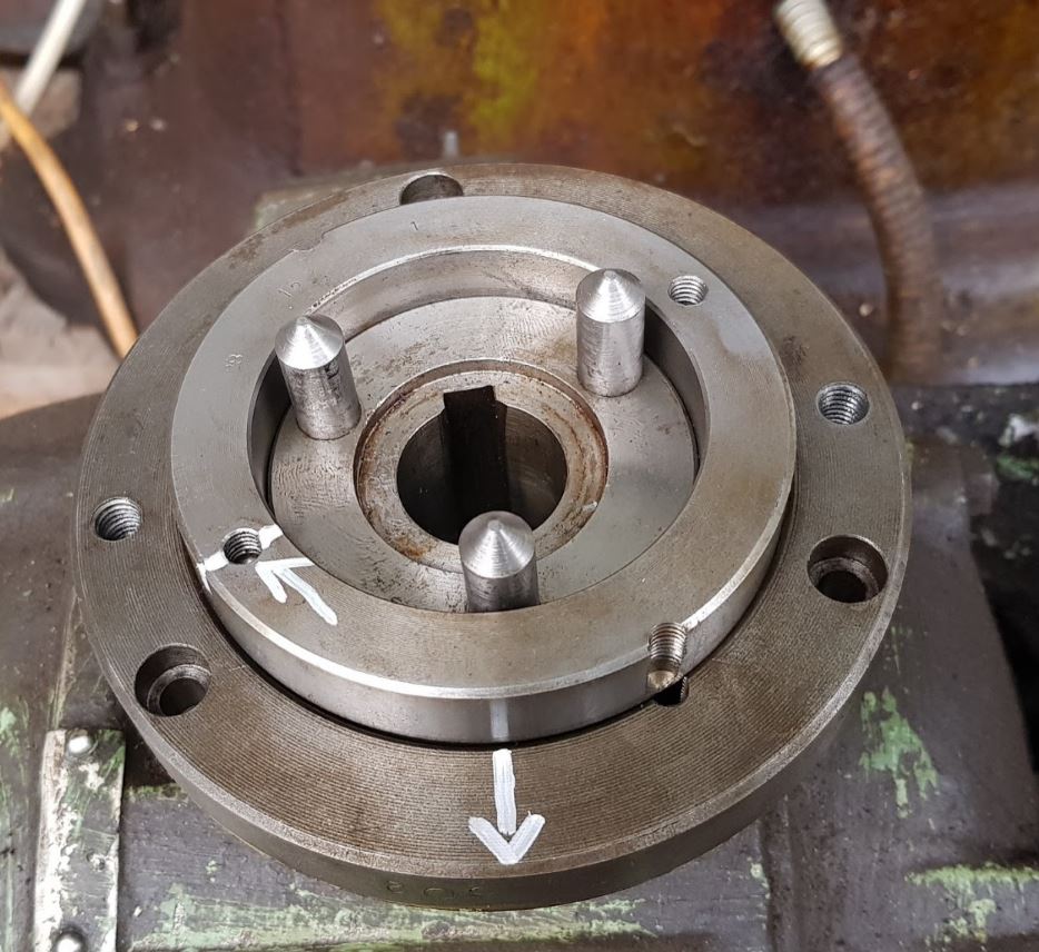

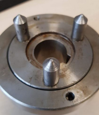

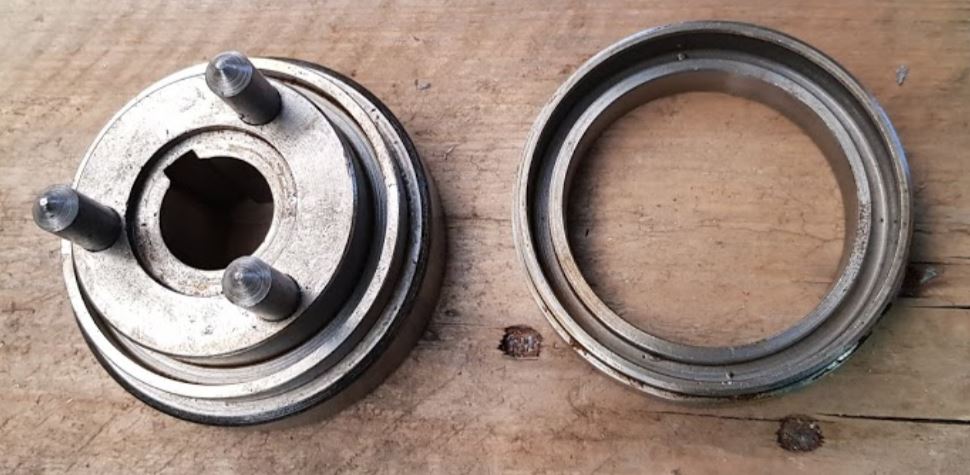

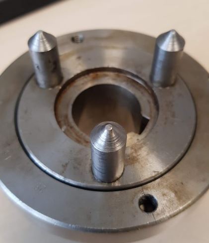

Zdravím, neřešil někdo únik oleje tam kde je vstup hřídele motoru do skříně mezi částí co se točí ( s kolíky - unašeče od motoru ) a pevnou částí?. Jde o téměř nepoužívaný stroj z r. 1956 a po rozlisování jsem zjistil, že je zde jen labyrint bez jakéhokoliv těsnění. Díky za odpovědi. Petr
13.3.2020 aktualizace - tak závada se našla
1. v labyrintu nebyl odtokový otvor souběžně s protikusem, stačilo navrtat novou dírku ve správné poloze
2. vyměněný olej jsem cca z 60% vypustil při úniku, po opravě labyrintu udělal jsem nové sklíčko olejoznaku (původní už neprůhledné) a z uvedených cca 17 L oleje jsem nalil cca 10 L a hladina na olejoznaku je téměř nahoře.
