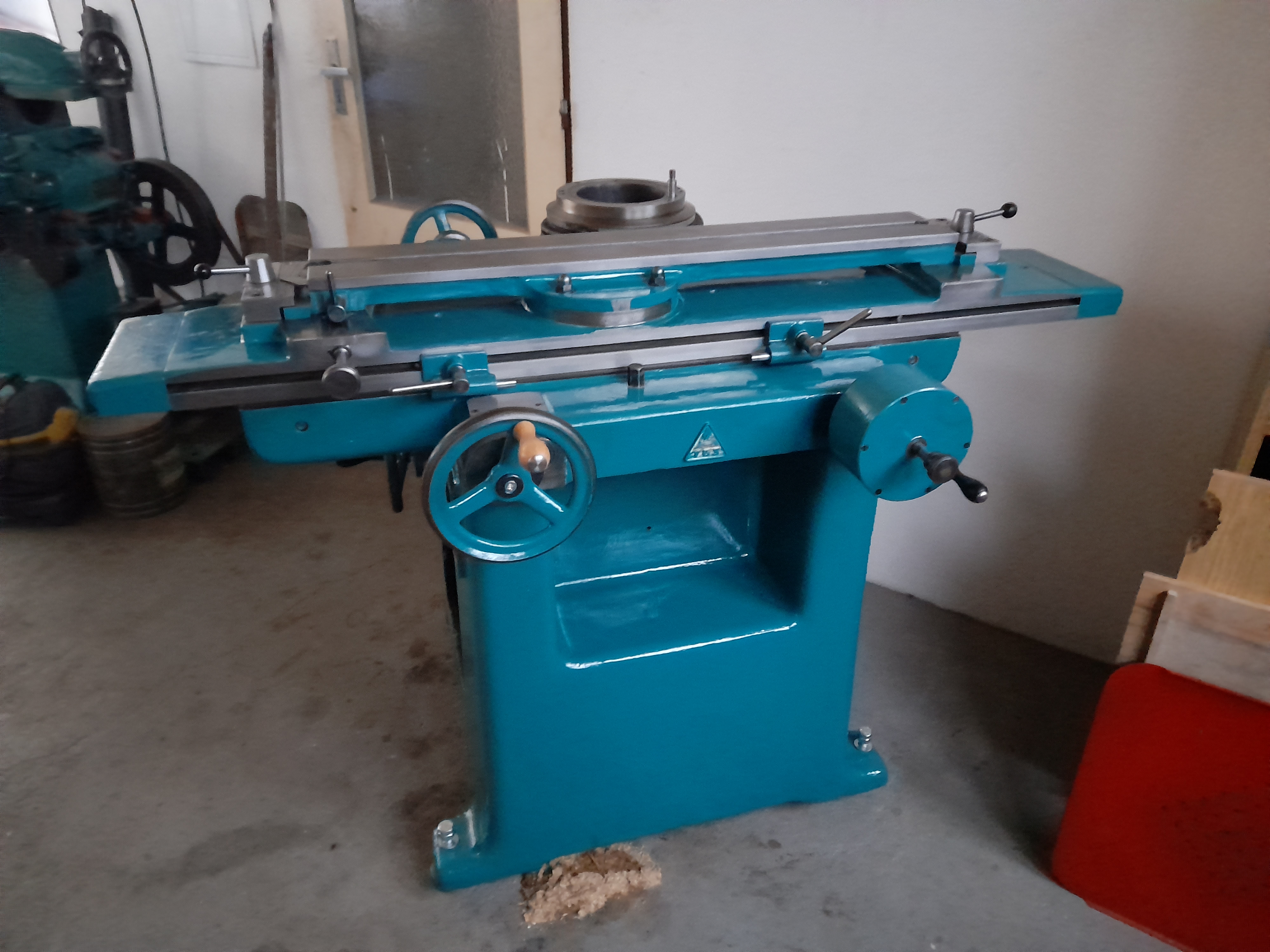

28. 11. 2022, 2:01

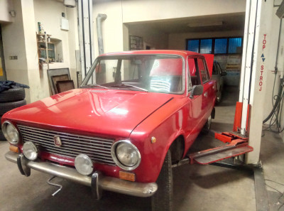

Charon píše: 28. 11. 2022, 10:58 Je tam uzasna ta puvodne palivova pumpa ze škodovky :D
LADA :D
Příspěvky: 6433
28. 11. 2022, 2:44
tiborius píše: 28. 11. 2022, 2:01
LADA :D
Aha ja si rikal ze nekde byla, a ona lada :D
servis4sp
Příspěvky: 708
29. 11. 2022, 6:54
Charon píše: 28. 11. 2022, 2:44
LADA :D
na škodovce byla taky ,ale prochu jiný tvar. taky už jsem jí na té pile viděl😉👍
tiborius
Příspěvky: 409
Registrován: 9. 8. 2018, 1:58
29. 11. 2022, 8:25
Mám takú pílu, a opravoval som aj škodovky aj žiguláky. Minule sme upratovali staré veci a našiel som nové čerpadlo / AC-pumpa/. Hneď som to dal k píle ako rezervu. Na tú pílu to stačí. netreba tam väčší prietok. Je vo vnútri malá membrána, ktorá ale rada praská.

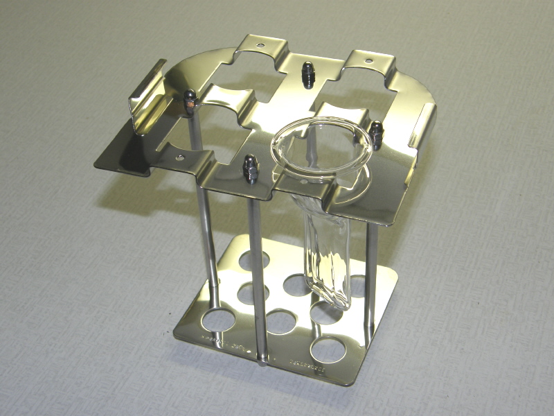

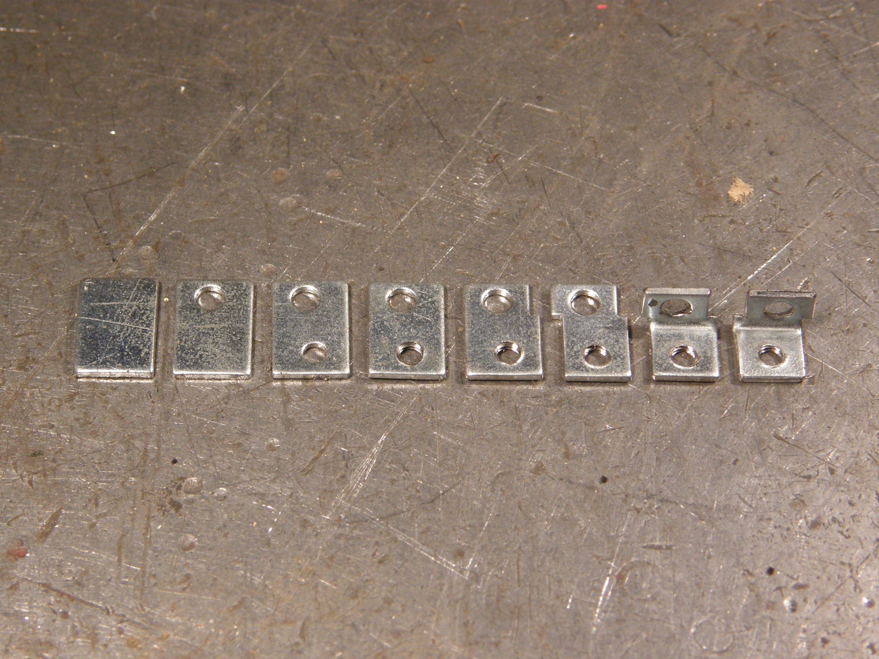

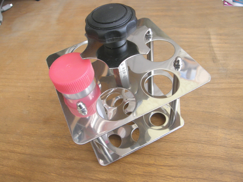

Pěkný den,
co budu mačkat, mám už z minula pár univerzálních nástrojů (ohybačky, volné řezy, nějaké postupáky a blokáče na podložky, ostřihovací na rohy R a 45°, a 90° vystřižení rohů, něco na větrací otvory), takže něco, asi ten 90° tam bude trvale. Dřív jsem všechno dělal na šroubovém ručním lisu, ale tohle se nedalo odmítnout, 1 km od baráku. Lis je pomaluběžný nějakých 100 zdvihů za minutu
Dělal jsem třeba tohle:

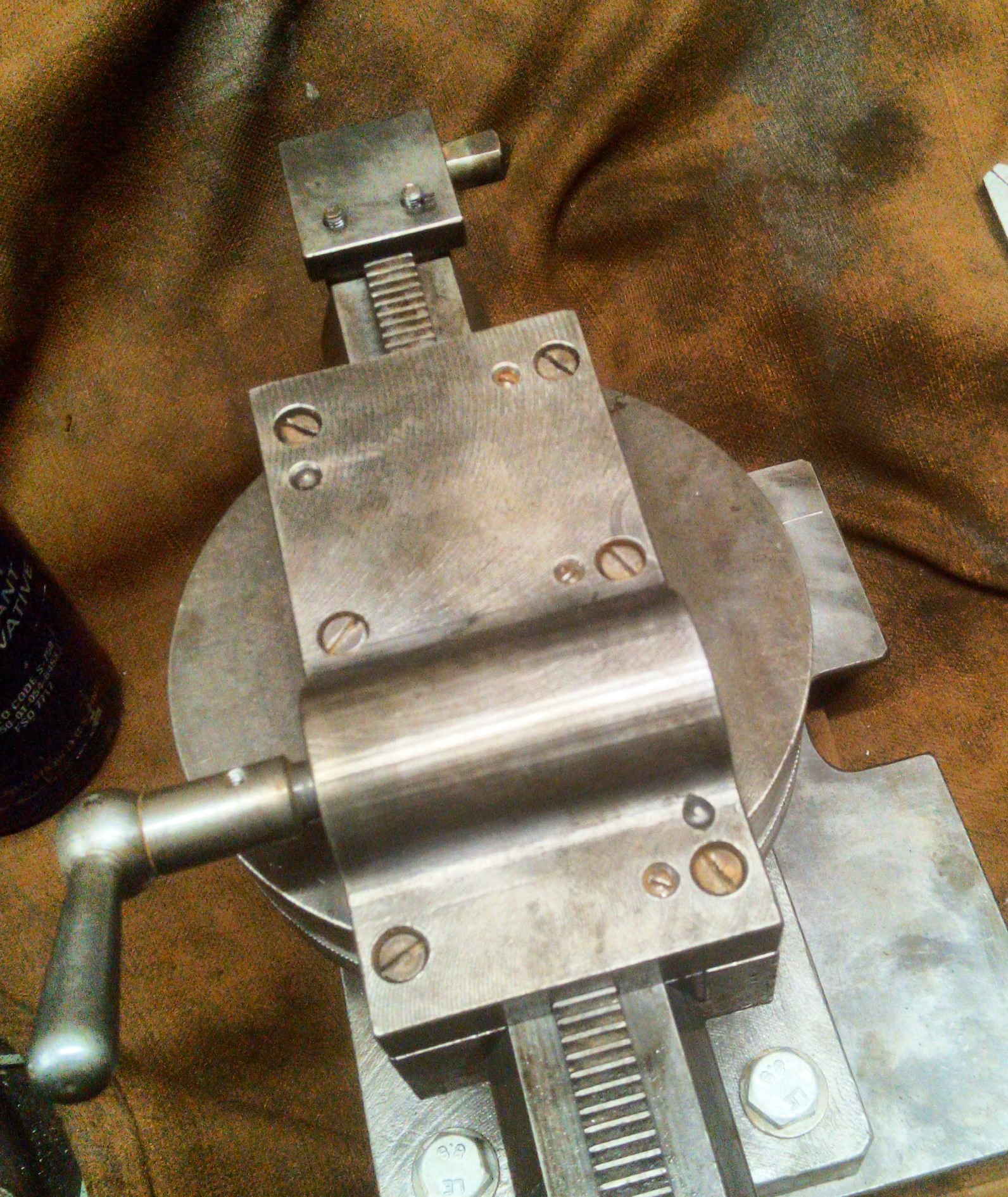

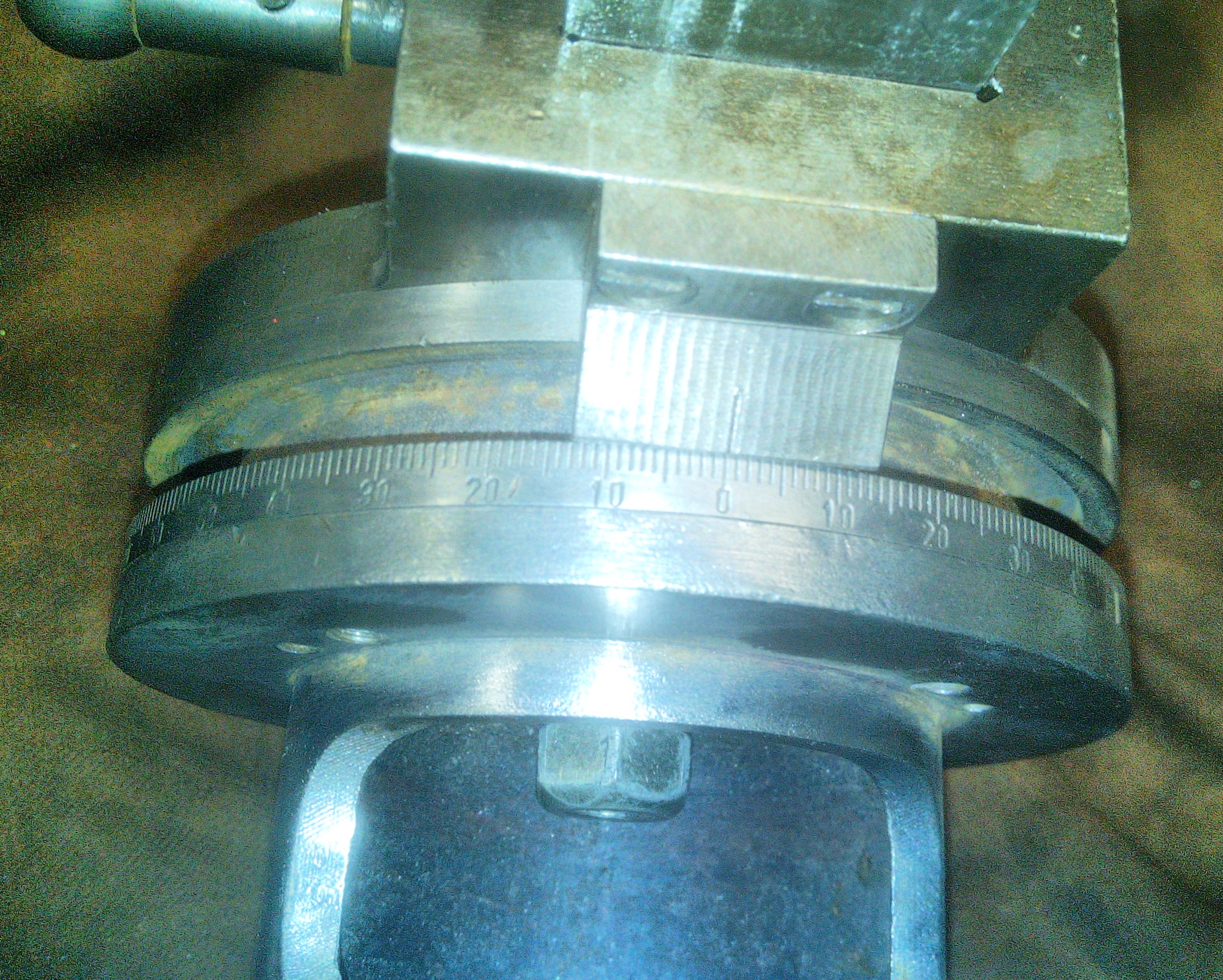

Jerguš: poznáš tohle?
jergus.balaz
Příspěvky: 1761
4. 12. 2022, 10:23

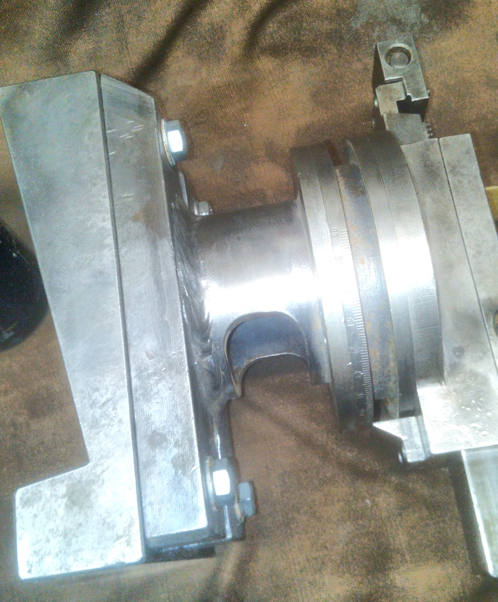

stanik84 píše: 4. 12. 2022, 10:15 Jerguš: poznáš tohle?
Celkom zaujímavý orovnávač, len mi tam chýba možnosť posunutia hornej časti voči základni - alebo z fotiek to nevidno.
BalazKovo.sk
Příspěvky: 2640
5. 12. 2022, 12:13
Tou páčkou vysouváš přes hřeben celý ten výsuvný element s diamantem - vysune to 100 mm. Je tam vymezovací klín.
jergus.balaz
Příspěvky: 1761
5. 12. 2022, 5:28
stanik84 píše: 5. 12. 2022, 12:13 Tou páčkou vysouváš přes hřeben celý ten výsuvný element s diamantem - vysune to 100 mm. Je tam vymezovací klín.
Mechanizmus s hrebeňom mi je jasný, ale celú tú hornú časť asi nejde posúvať po tej základnej doske čo dosada o stôl brúsky. A to je problém, pretože buď musíš vysunúť na veľkú vzdialenosť orovnavacie diamant (cez hrebeň), alebo musíš pri orovnani priťahovať kotúč.
BalazKovo.sk
Sancho Panza
Příspěvky: 1218
5. 12. 2022, 5:34
jergus.balaz píše: 5. 12. 2022, 5:28
Mě to moc jasný není - protože po prvním orovnání už to nikdo nikdy nevyčistí - se to brusivo dostane do toho hřebenu a při dalším pohybu to tam ještě jako bonus :lol: ten pastorek zaválcuje :roll:
Divný. Na mě to působí jako nějaký vnitrofabrický bastl.
jergus.balaz
Příspěvky: 1761
5. 12. 2022, 7:24
Sancho Panza píše: 5. 12. 2022, 5:34 Na mě to působí jako nějaký vnitrofabrický bastl.
Skôr samo domo podľa normy ČSN (čo sme našli).
BalazKovo.sk

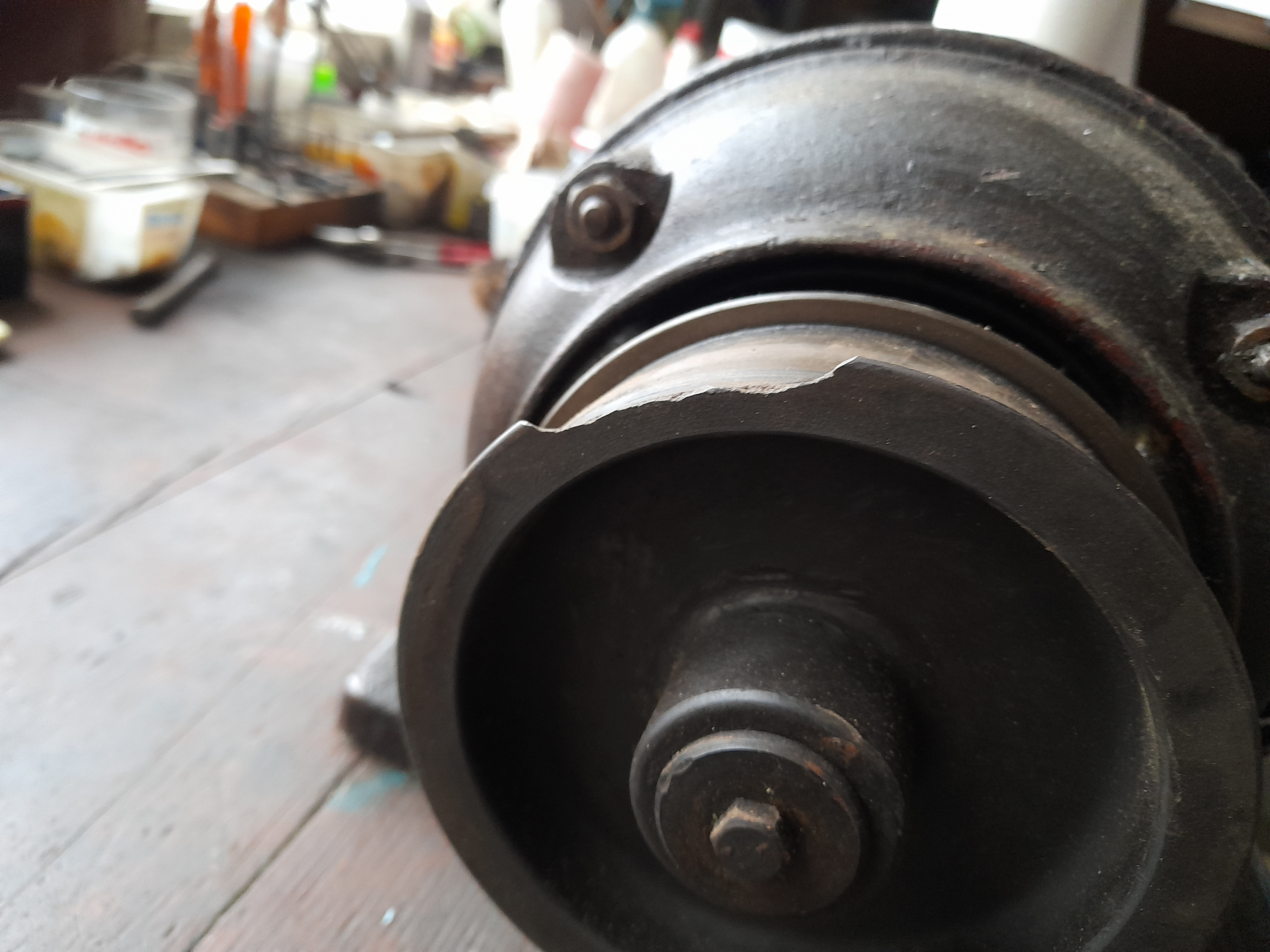

Trochu jsem pokročil s kameníčkem. :D
Myslíte že takhle vyštíplá řemenice na motoru vadí ? Mám to řešit ?
Příspěvky: 6433
16. 12. 2022, 8:06
No je hnusná :mrgreen:
qwer
Příspěvky: 1418
Registrován: 8. 4. 2008, 8:09
16. 12. 2022, 9:02
Vôbec by som to neriešil, max. tak vyváženie- (stočiť ten rantlík, aby to zmizlo), a po spustení pozrieť, či ide remeň stredom.
Napr. vretená robili také, aj onaké.
