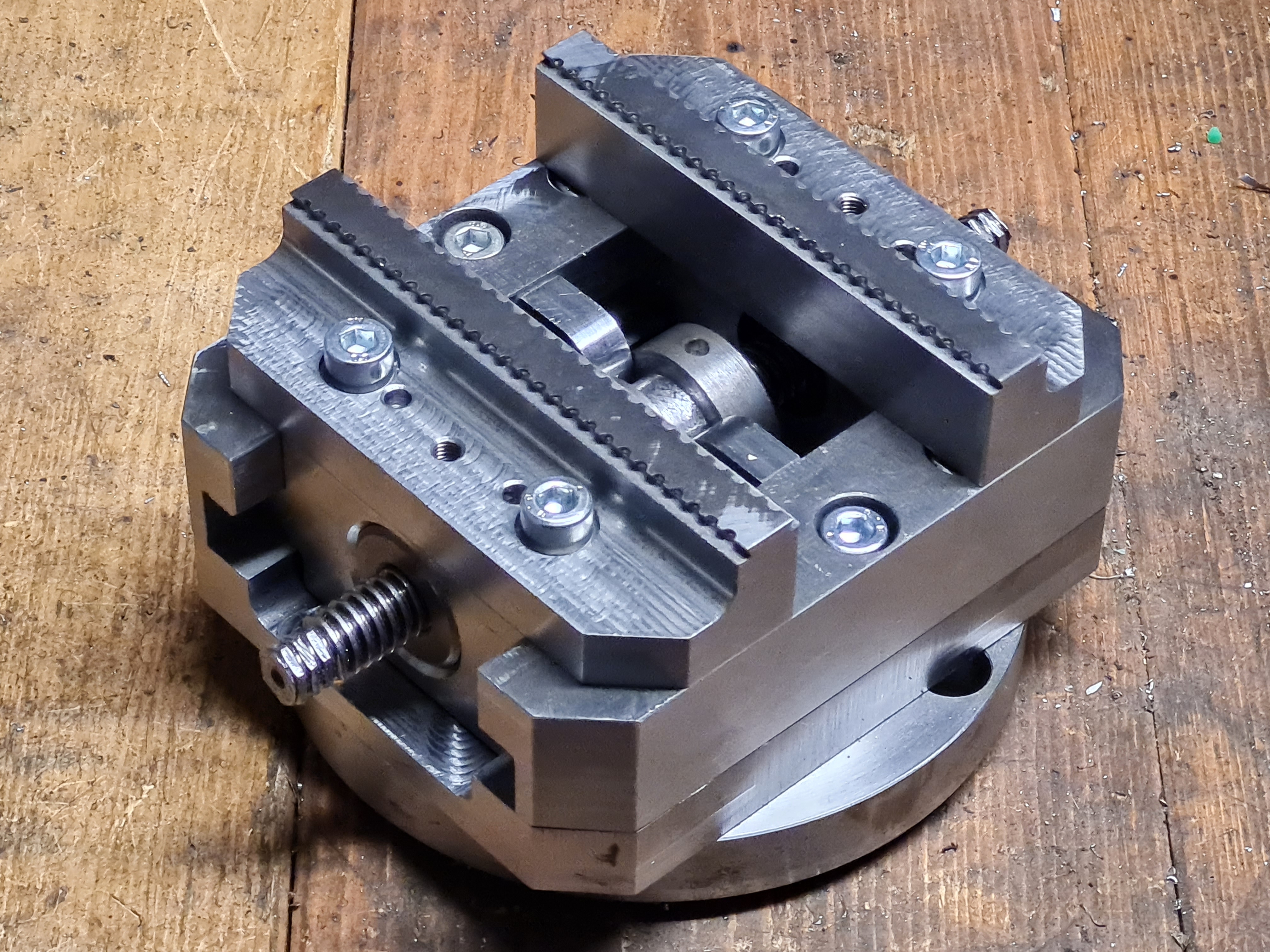

Trvalo to, ale konecne to uz vyzera ako zverak na 4.os... este zakalit celuste a moze pracovat :)
StoupaCZ
Příspěvky: 548
Registrován: 2. 6. 2017, 8:12
25. 9. 2021, 7:38
Pěkný svěráček 8)

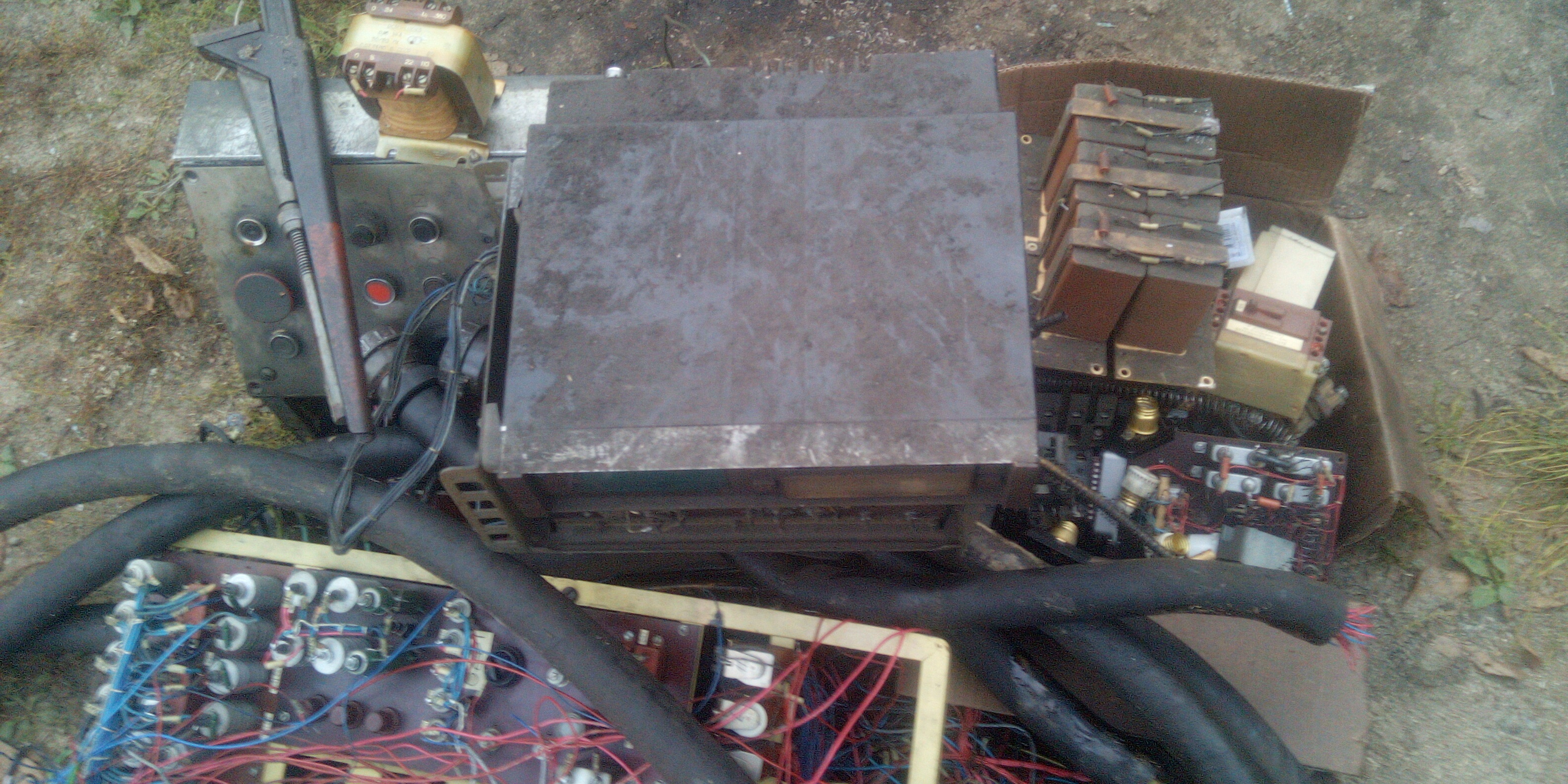

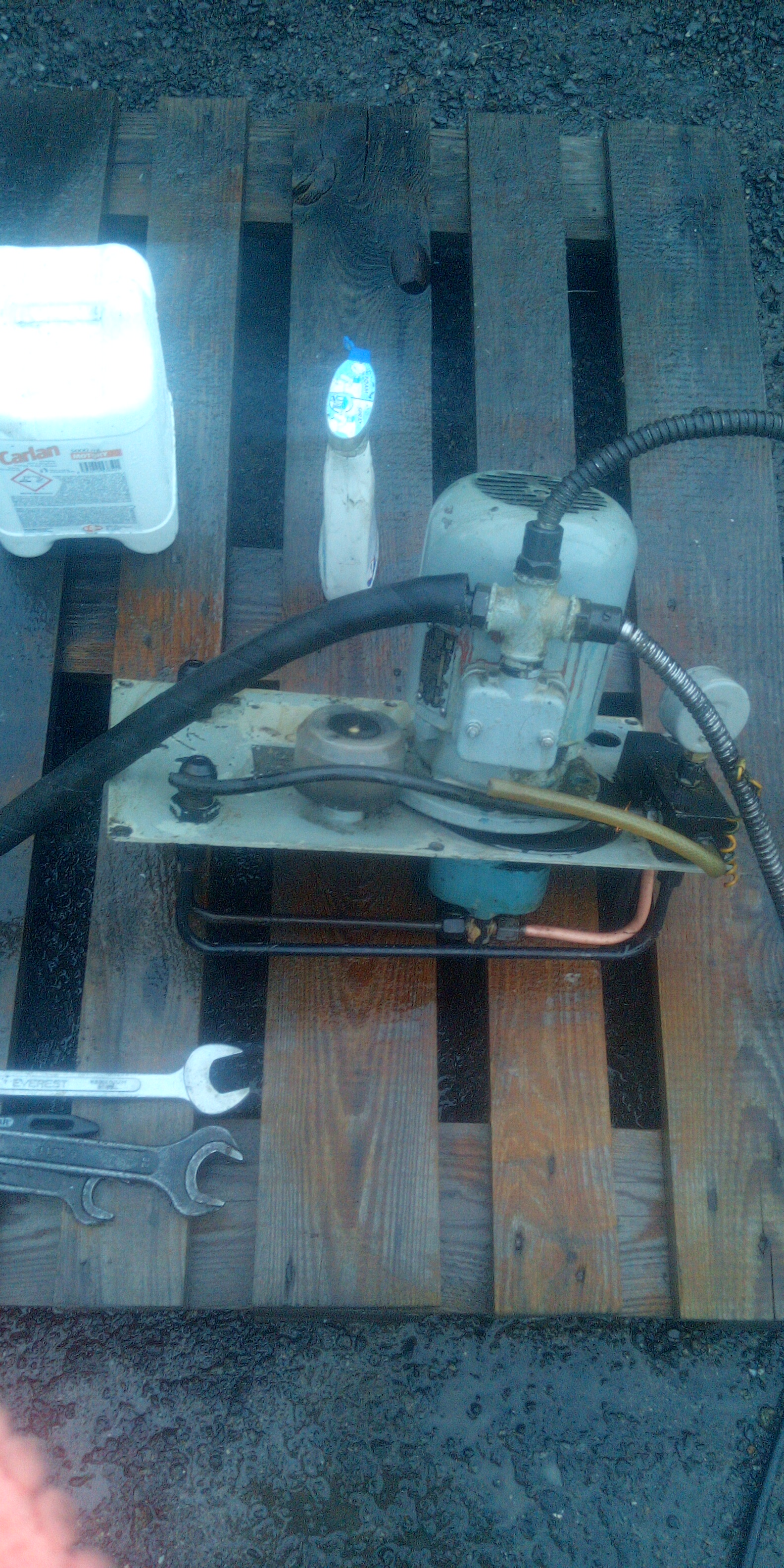

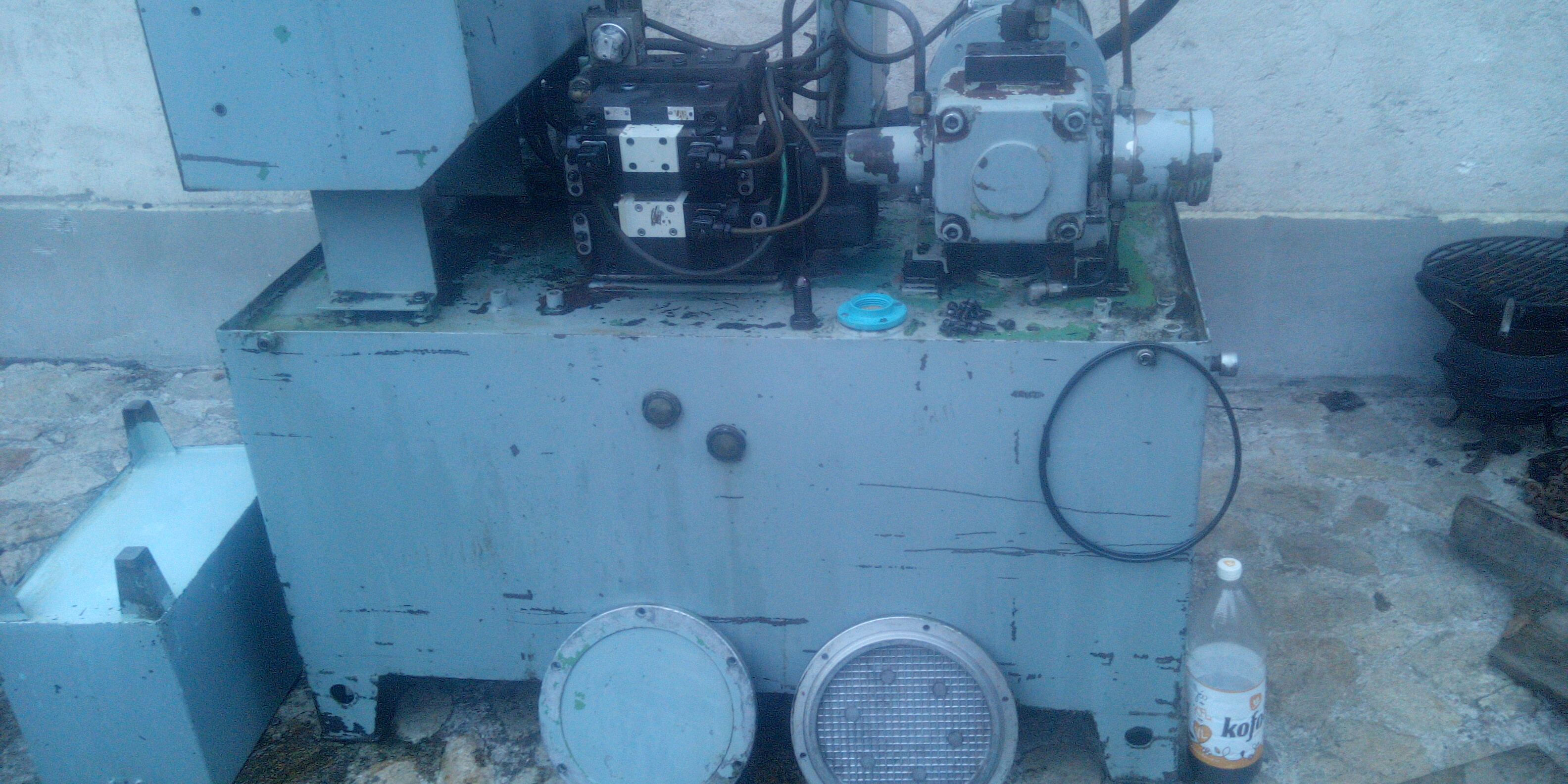

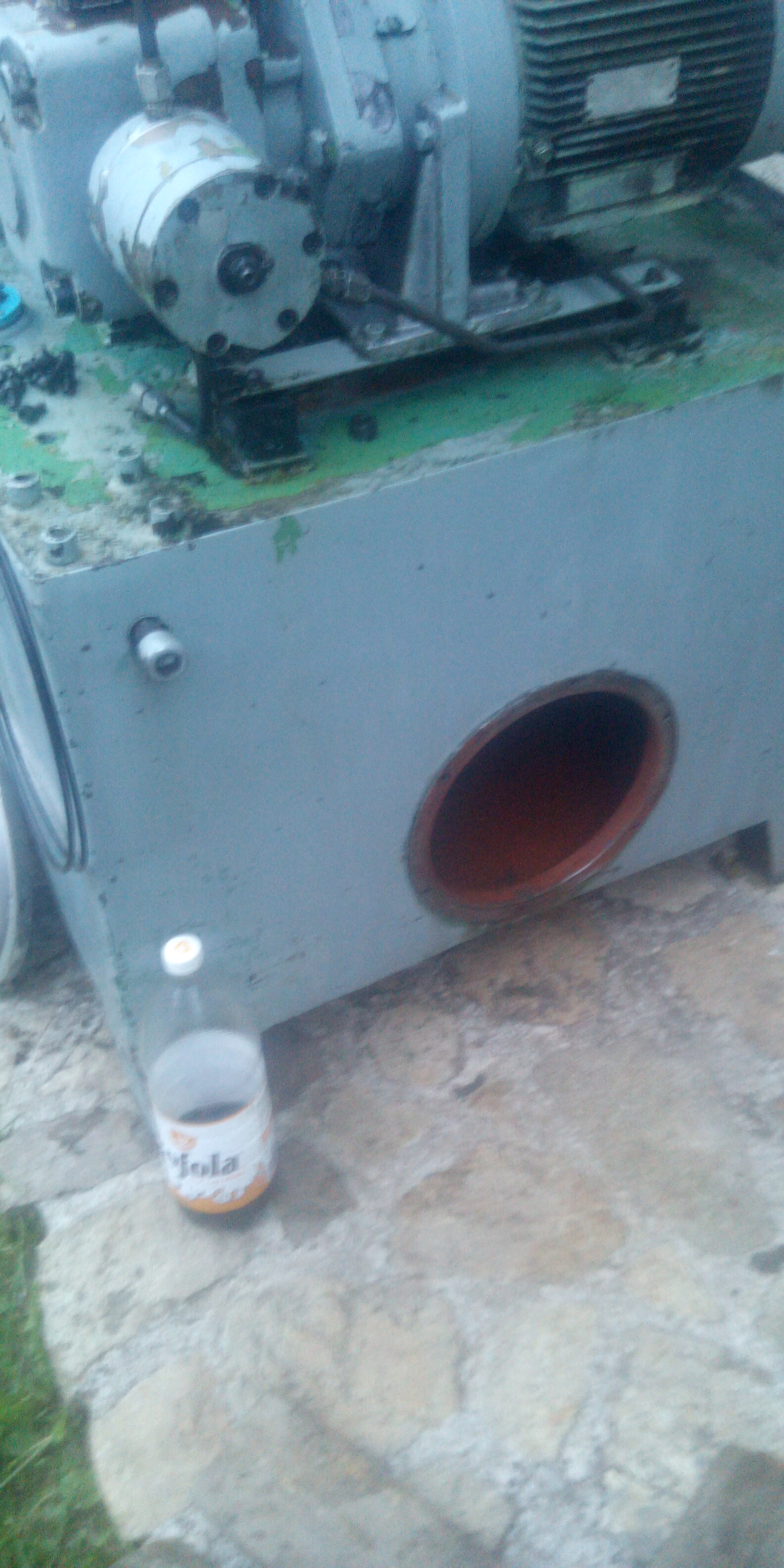

Trochu mytí. Hydraulická a mazací jednotka na brusku na plocho. Teď to jdu zdelaborovat.
Příspěvky: 2775
28. 9. 2021, 5:04

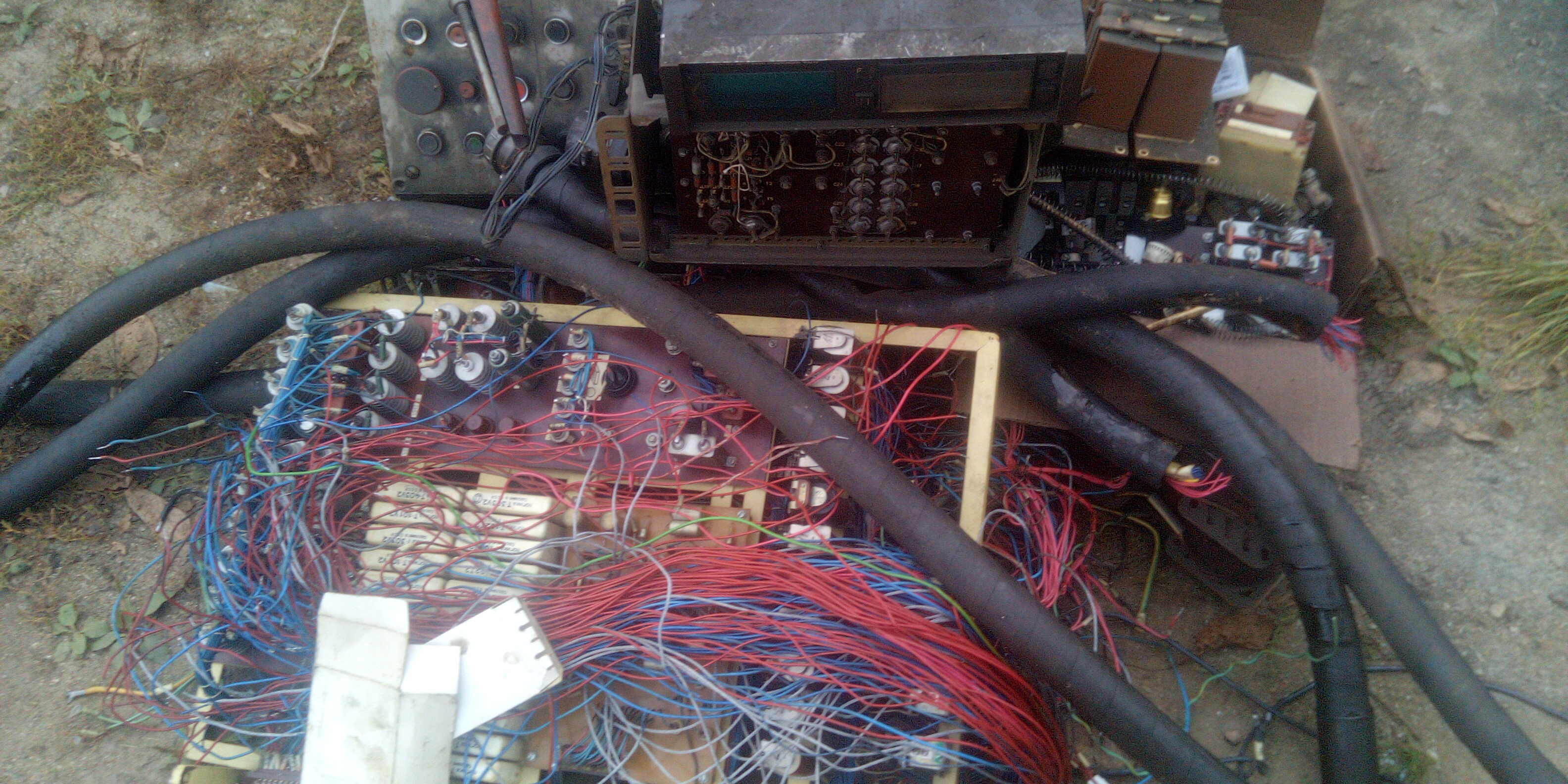

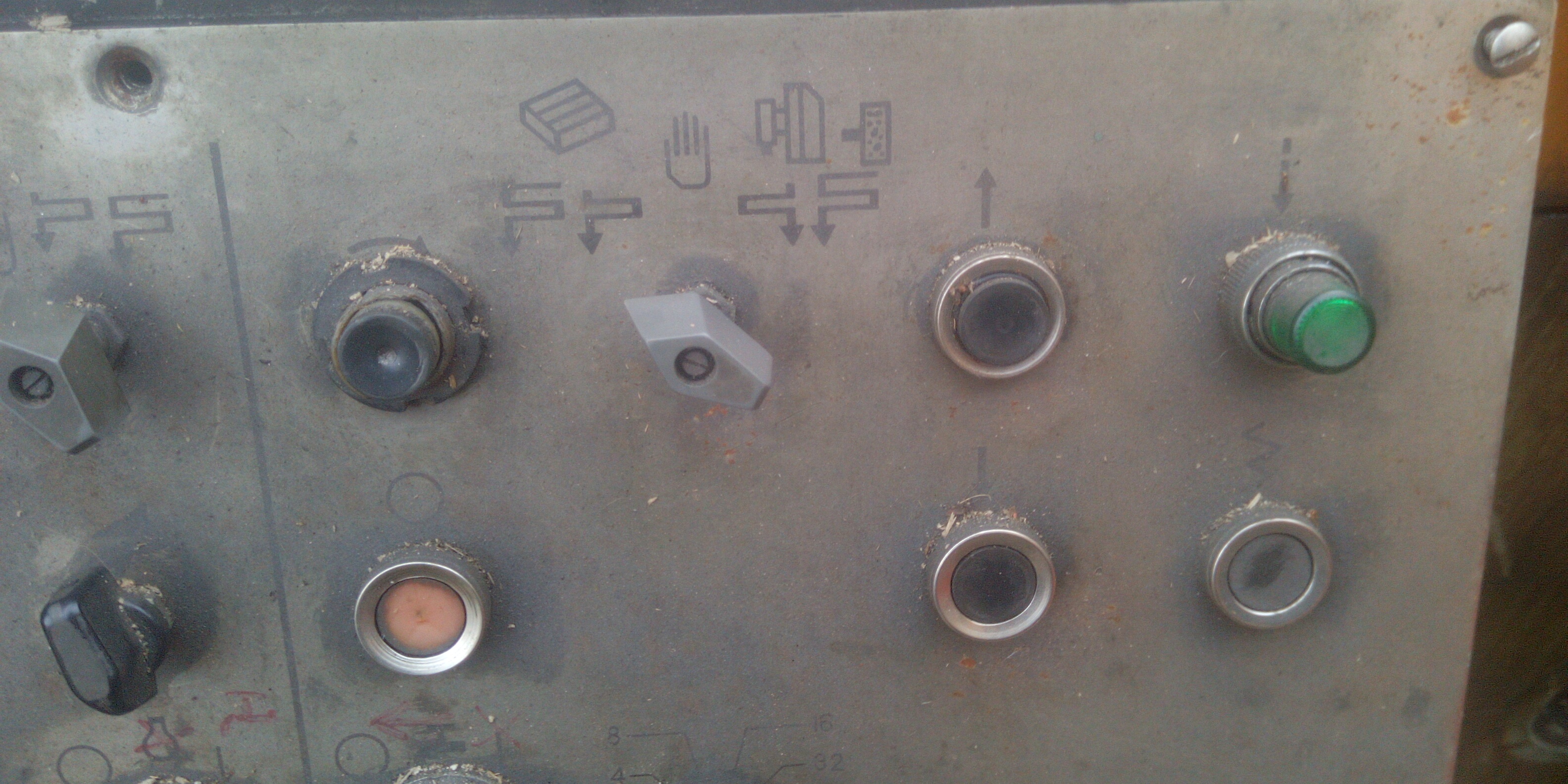

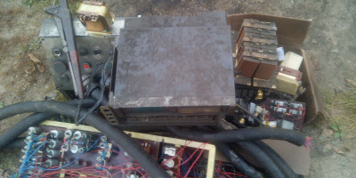

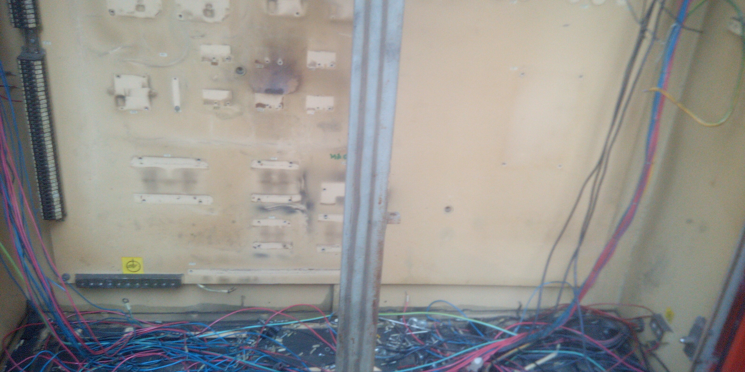

Něco zbylo :) . Už to asi brousit nebude :)
28. 9. 2021, 5:30
Těch pár drátů přece není problém zapojit.; ;-)
Příspěvky: 2775
28. 9. 2021, 5:43
Trochu jich tam je, ale nebudu čekat, až se rozsype ta ruská historie. Dokonce to mělo svisle "digi" odměřování - bohužel 400 Hz, jako třeba radary. Nemá to pravítko, ale snímá to úhlové natočení trapézu - selsyn. Nemá to vůbec koncáky - ty tam půjdou. Podélně je to jednoduchý. Jen příčně jezdí sloup jako na BRH. Tam přemýšlím, že dám třeba pět indukčních čidel za sebe a knoflíkem je budu přepínat. Abych mohl nastavit příčně úvratě - všechno je elektrika - 13 motorů. Ma to svisle přidávání. Na to, že ten vřeteník má 1,5 tuny a jezdí kluzně, tak jde krásně lehce.

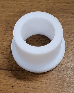

Ložisko do mlýnku na maso. Původně jsem ho chtěl vyrobit z teflonu, ale přečet si rozsáhlou diskusi na sousedním vlákně o volbě materiálu pro kluzné vložky, udělal jsem raději pečlivý výběr. Vytypoval jsem možné materiály, porovnal jejich koeficient tření (statický i dynamický, oba pro teploty 0°C až 40°C) a promítl ve formě krouticího momentu na rameno kliky. Dál jsem si našel v datasheetech střední hodnotu otěru a vyjádřil opotřebení pro hodnoty t=1000 a 10,000 hodin. Zhodnotil jsem nízkoteplotní creep pro poměry v uložení transportního šneku mlýnku a spočítal mezní namáhání na tlak, smyk i otlačení. Nakonec mi po několika dnech výpočtů vyšel jako optimální materiál teflon, ze kterého jsem posléze ložisko vyrobil.
Příspěvky: 9633
28. 9. 2021, 6:23
Který materiál vycházel jako druhý nejvhodnější a v čem byl horší? :mrgreen:
HonzaHorka
Příspěvky: 1012
28. 9. 2021, 6:32
Docela bych se podíval na ty výpočty. Co kdyby jsi udělal drobnou chybičku a vyšel ti
jiný materiál, jako třeba teflon :-).
Britt
Příspěvky: 1830
Registrován: 8. 5. 2019, 5:36
28. 9. 2021, 6:38
Teflon je poměrně měkký a podle mého se vymačká, protože tam působí síly od kliky.
Příspěvky: 8482
28. 9. 2021, 6:39
Ty výpočty zatím není možné seriózně publikovat, jsou tam některé hodnoty které jsem jen odhadoval, jako například koeficient tření nože po řezné desce, mazáno vepřovým sádlem. Dej mi ještě pár měsíců, pokusím se na to sehnat grant a uvidíme :D
Příspěvky: 6548
28. 9. 2021, 6:56
Ty jsi to dlouhodobé chování nemodeloval v nějakém super softu co umí spočítat všechno možné?
No pravda, ten soft by se z porkert pětky asi pěkně hryznul :lol:
kiko01
Příspěvky: 1681
Bydliště: Martin,Slovakia
28. 9. 2021, 7:09
Britt píše: 28. 9. 2021, 6:38 Teflon je poměrně měkký a podle mého se vymačká, protože tam působí síly od kliky.
Origo je tipujem PA-čko a vydrzalo to vecsine z nas tak 20+ rokov... :D
Příspěvky: 8482
28. 9. 2021, 7:19
Asi bylo z PA, ale už se na něj nepodívám, leží někde v popelnici schované mezi flaksami :D
