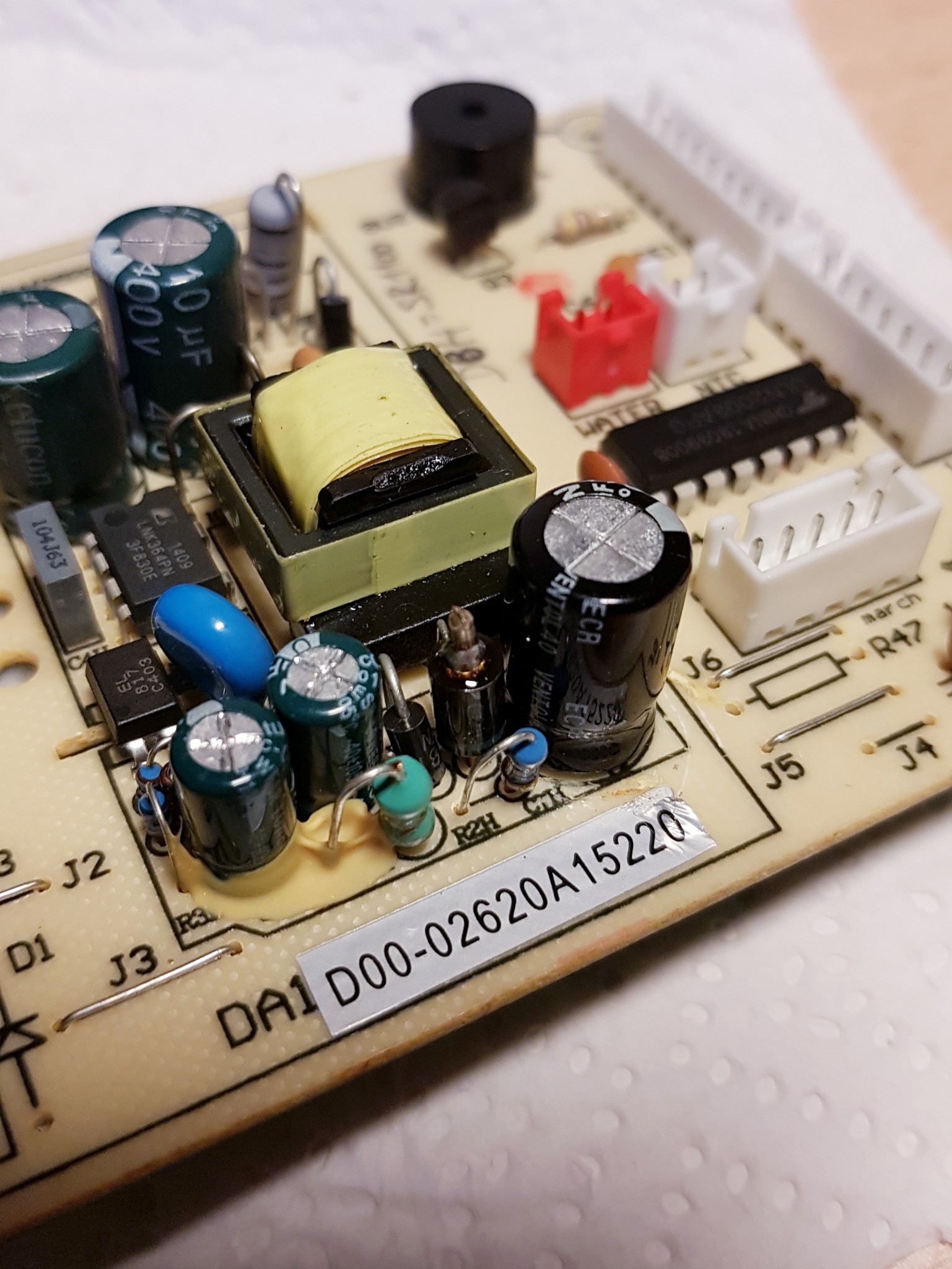

Tak tohle je už mazec Tomíku :lol:
Já to dělal tak, že jsem do DPS zapájel jmenovitej drát a k němu na 90st. napájel tlustší nohy.
Tohle je už fakt echt košer :lol: :lol: :lol:
Fmodel: To není o přesnosti, je to o tom, aby to narval do tišťáku, o zbytek se postará cín 8)

Uf, všiml jsi si té hromádky na špičce plátku? To jsou špony, trvalo to asi tak dvě minuty.
jenicek píše: 10. 10. 2021, 5:24 Tak tohle je už mazec Tomíku :lol:
Díky :) Bylo tam trochu těsno, ale také by to šlo.

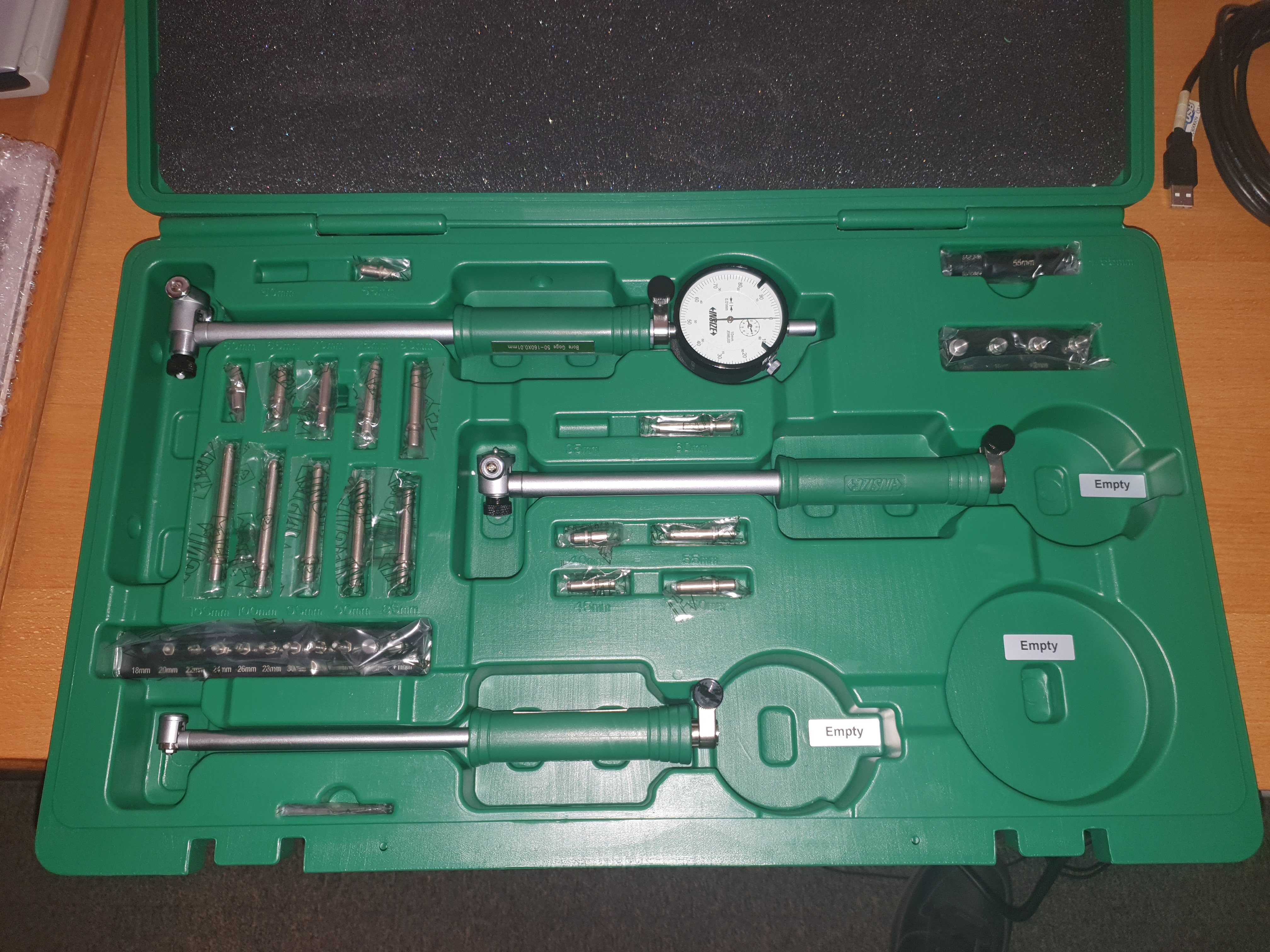

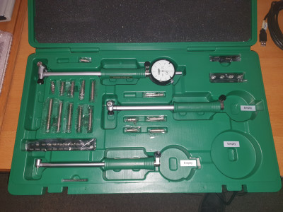

Ahoj
sice jsem to nebastlil, ale přišel mi skorý ježíšek. Jo je to Insize, teda čína, ale koupená tady s fa, dph a zárukou. No a na mojí přesnost bude bohatě stačit :)
Rozsah je 18 až 160 milimetrů
