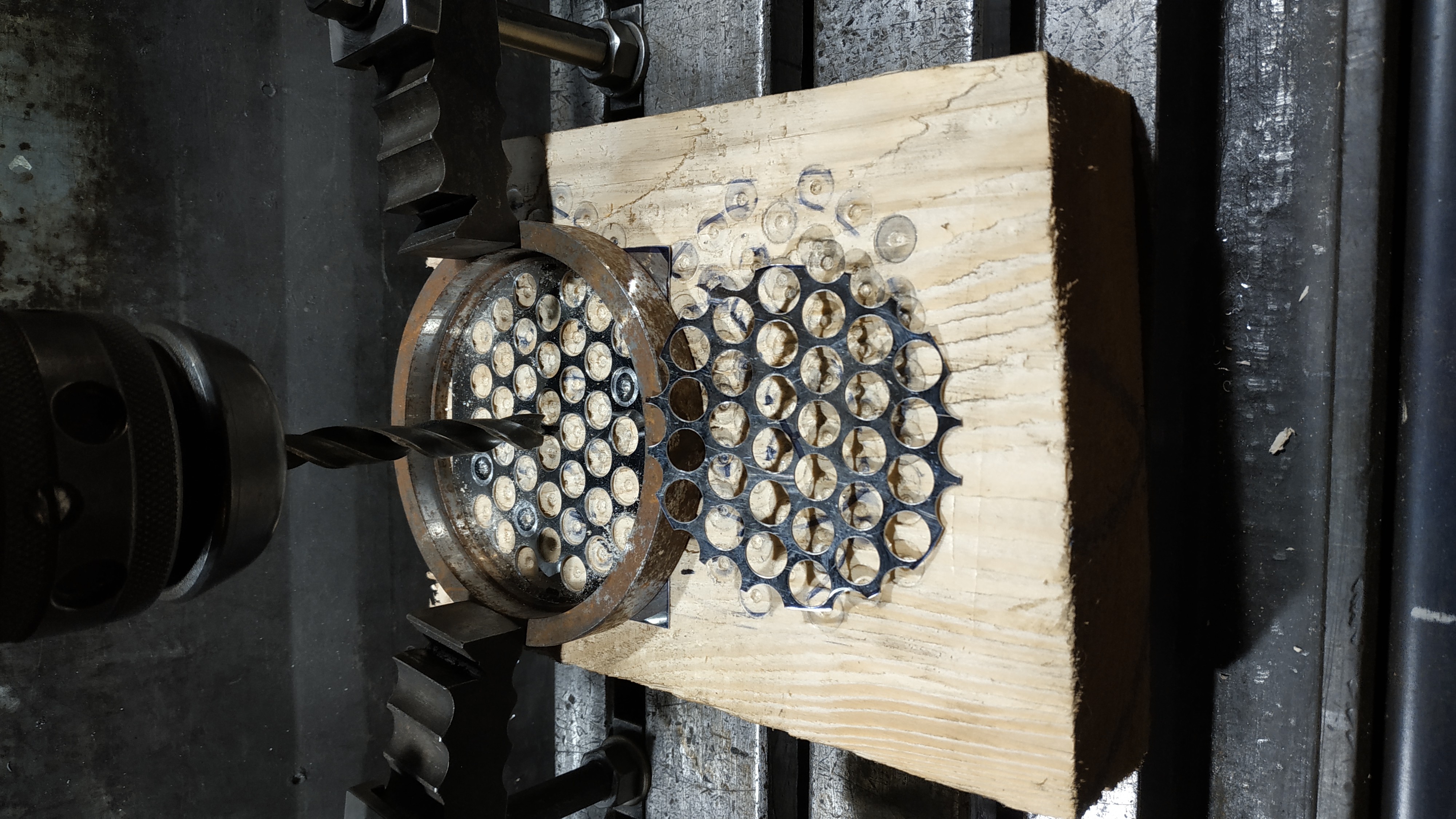

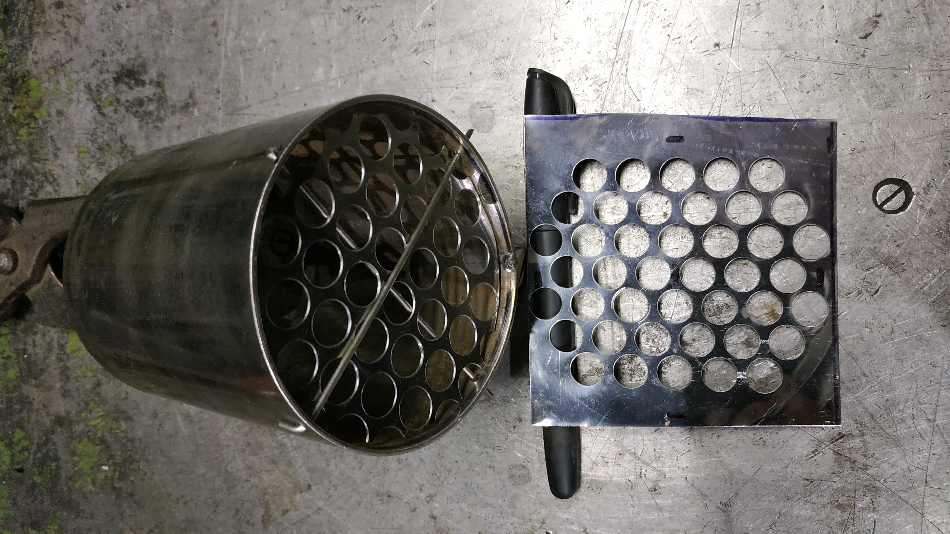

Keď nekúpiš musíš vyrobiť. Vetračky na fasádu nerez.
Příspěvky: 7161
17. 10. 2021, 7:14
Mylan píše: 17. 10. 2021, 7:12 Keď nekúpiš musíš vyrobiť. Vetračky na fasádu nerez.IMG_20211013_194643.jpgIMG_20211013_195023.jpg
Pěkné ty by ale nikdo nezaplatil .
Příspěvky: 6486
17. 10. 2021, 7:18
A máš moc hezký upínky! A zajímavě nabroušenej vrták

Charon píše: 17. 10. 2021, 7:18
Je to brusene ako na odvrtanie bodoveho zvaru...a zebespeci to pekny a cisty vzhlad vrtania v plechu....tiez to vyuzivam.
Mylan
Příspěvky: 507
Registrován: 7. 8. 2016, 3:04
Bydliště: SNV
17. 10. 2021, 7:34
SO 545 píše: 17. 10. 2021, 7:29
Pravda. Úpinky sú vyrobené z noža do diery 25x25. Recyklujem čo sa dá. Pre seba cena nerozhoduje. Zohnať to na mieru a zaplatiť to asi nereálne.
