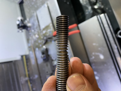

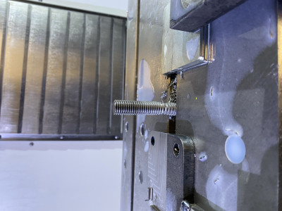

Potreboval by som vyrobit nahradny stift presne ako na obrazku, vedel by niekto?

Dlouhou matici, poctivý ořech a dvoumetrovou trubku. Pak by to mělo jít samo. :)

No momentak som obsluhe nastavil iba na 100Nm tak ma to prekvapilo, len som nepocital s x-poctom zatiahnuti predtym za cca 2 roky :D

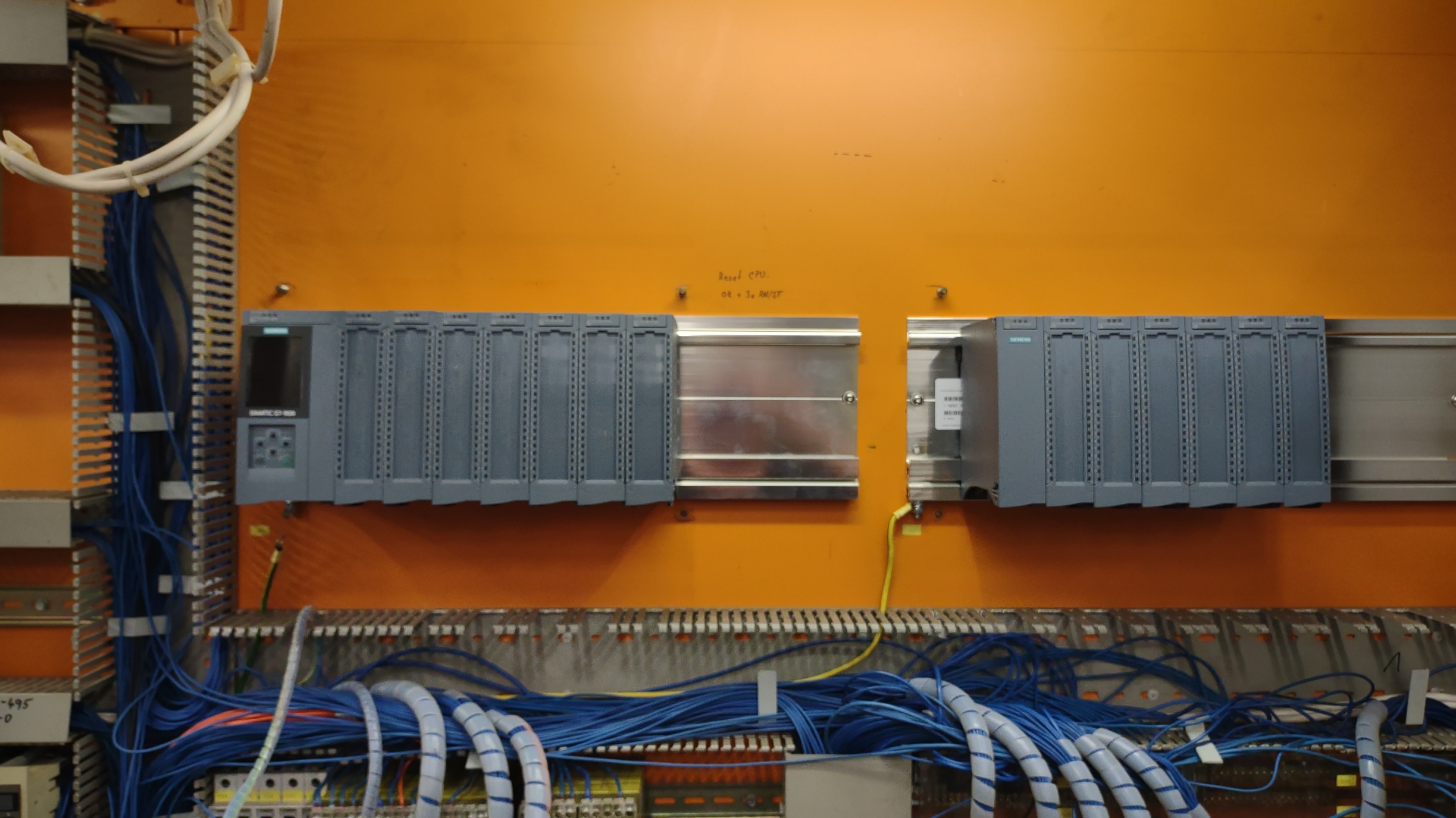

Upgread :) S5 z roku 95. Jestli z toho neco nekdo chcete staci napsat, bohuzel pujde do kontaku... Do posledni chvile funkcni stroj, vzdycky je mi lito neco takoveho rozebirat, kor kdyz to funguje... Bohuzel je treba do stroje pridat spoustu novych analogovych prvku...

Zamáčkl jse slzu, to bylo prvni plc na kterem jsem dělal. Jen ten šilenej siemensackej programator bylo dílo :D Ale nechci :mrgreen:

Jo no, ten programator nema ani AJ, pouze nemcinu, pro me neovladatelne :) Ale zrovna k tomuhle se dochoval kompletni program vytiskly na papir, je to plna prepravka :)

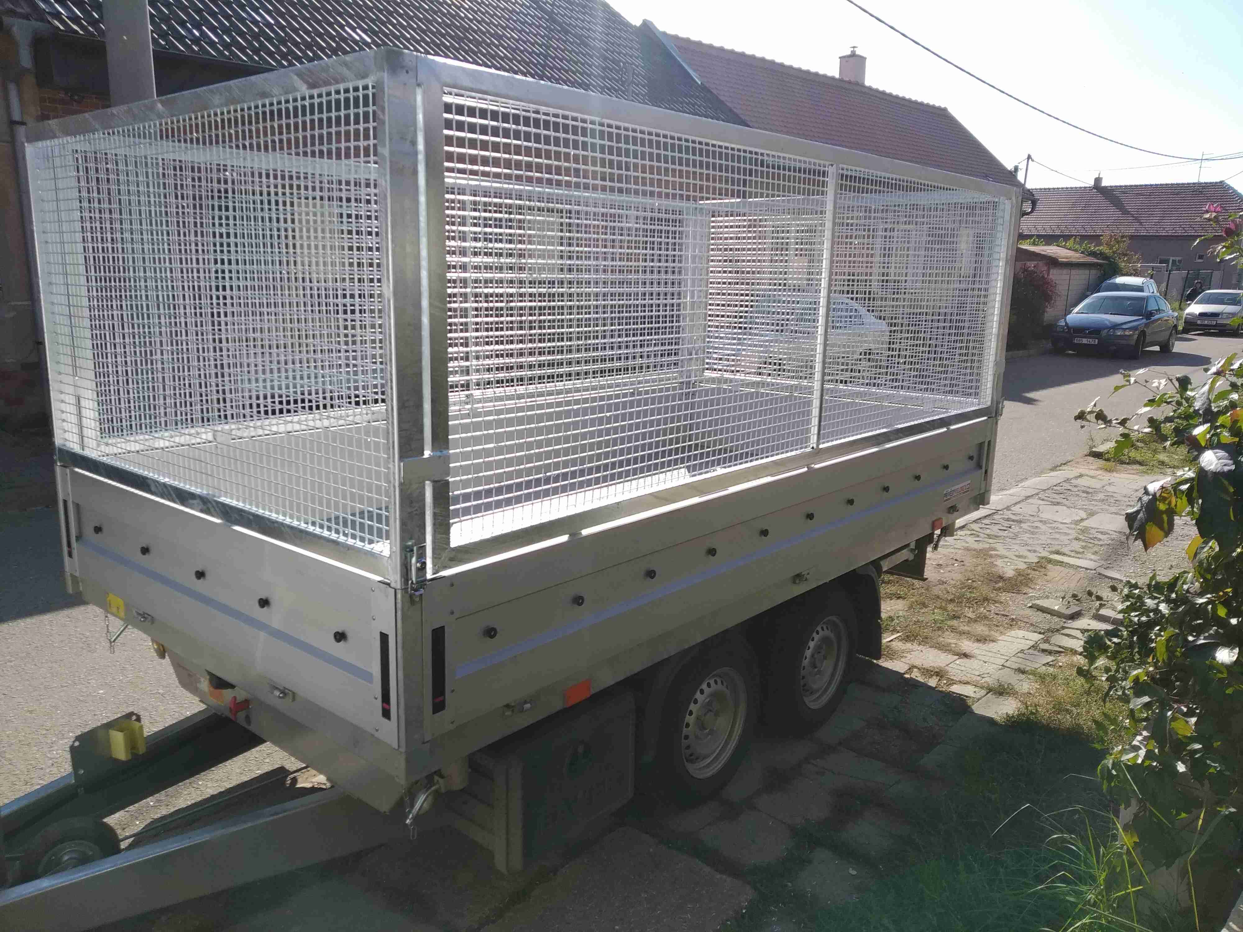

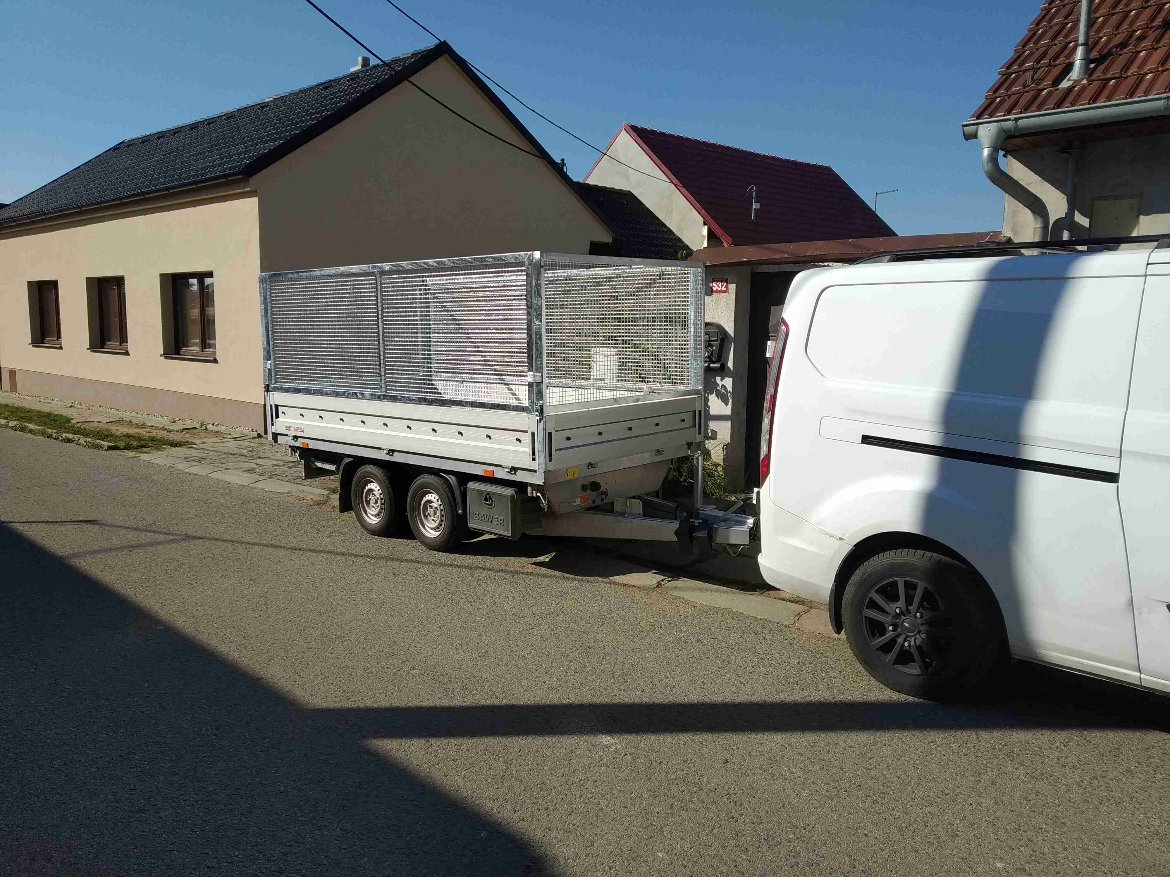

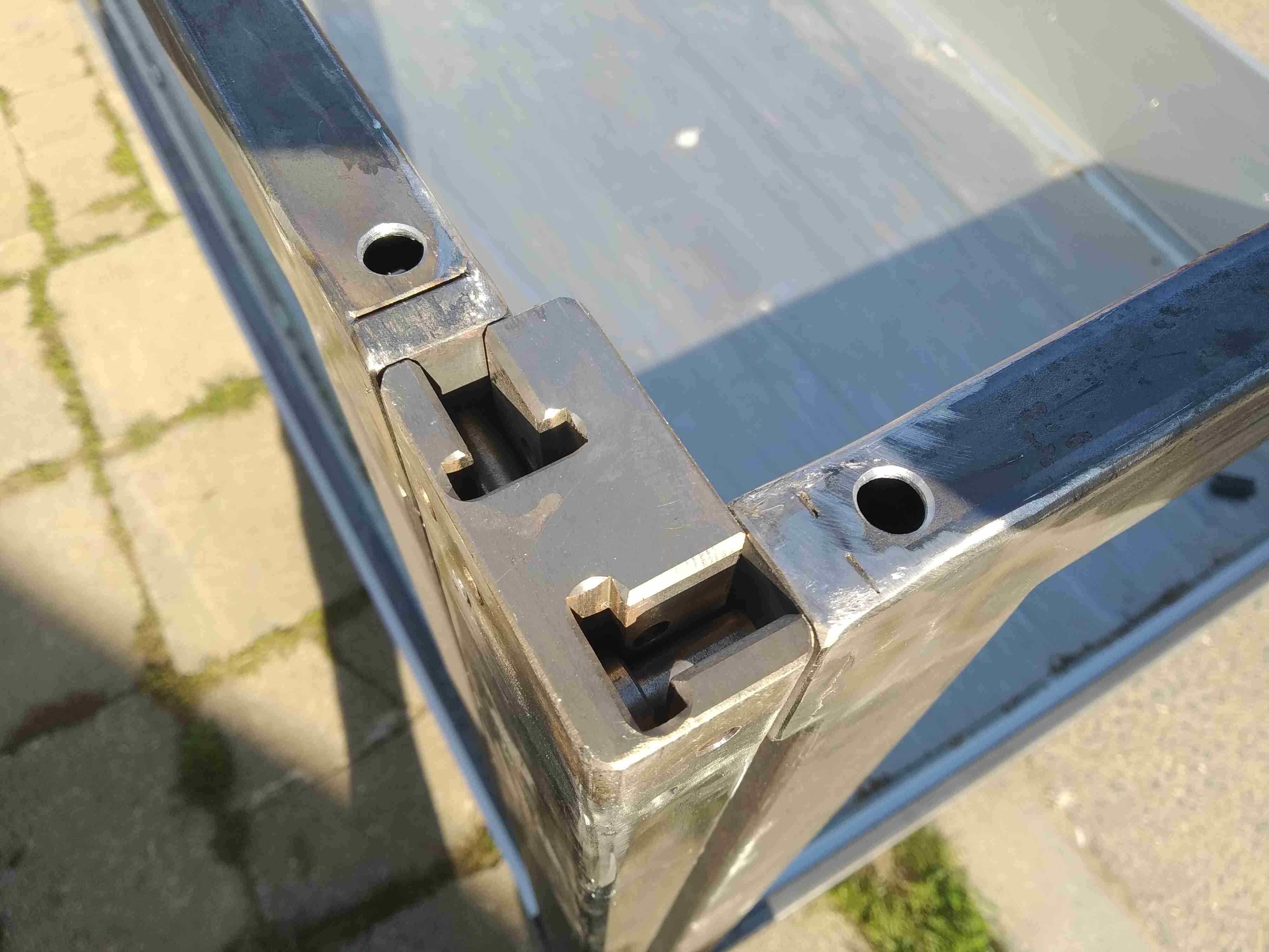

po třech měsících první kovodělná práce, sítový box na bordel na atlase, oproti originálu co je drahej jak prase to vyšlo cca na třetinu i s pozinkem, udělal jsem tam své vylepšení jako zasunutí bočnice do takových ložisek s T drážkou bez šroubů jen nadhozením a upínací sloupky na zamykání, vyklápí to pěkně, ty vystouplé sváry z ceočka po zinku mě serou, to co bylo dělané TIGem je super, ale prý je to běžné
kdyby měl někdo zájem, mám namodelováno v solidu pevné přední čelo 3S výklop rozměr 330x170 cm agados atlas a jeho klony celkový objem 8 kubíků, vyklápí to pěkně a hodně se tam vleze :wink:

Jo taky jsem se divil když mi přišli věci ze zinku že vystouply sváry a není to pěkné. Přitom když jsem je brousil tak pohledově to bylo ok.
