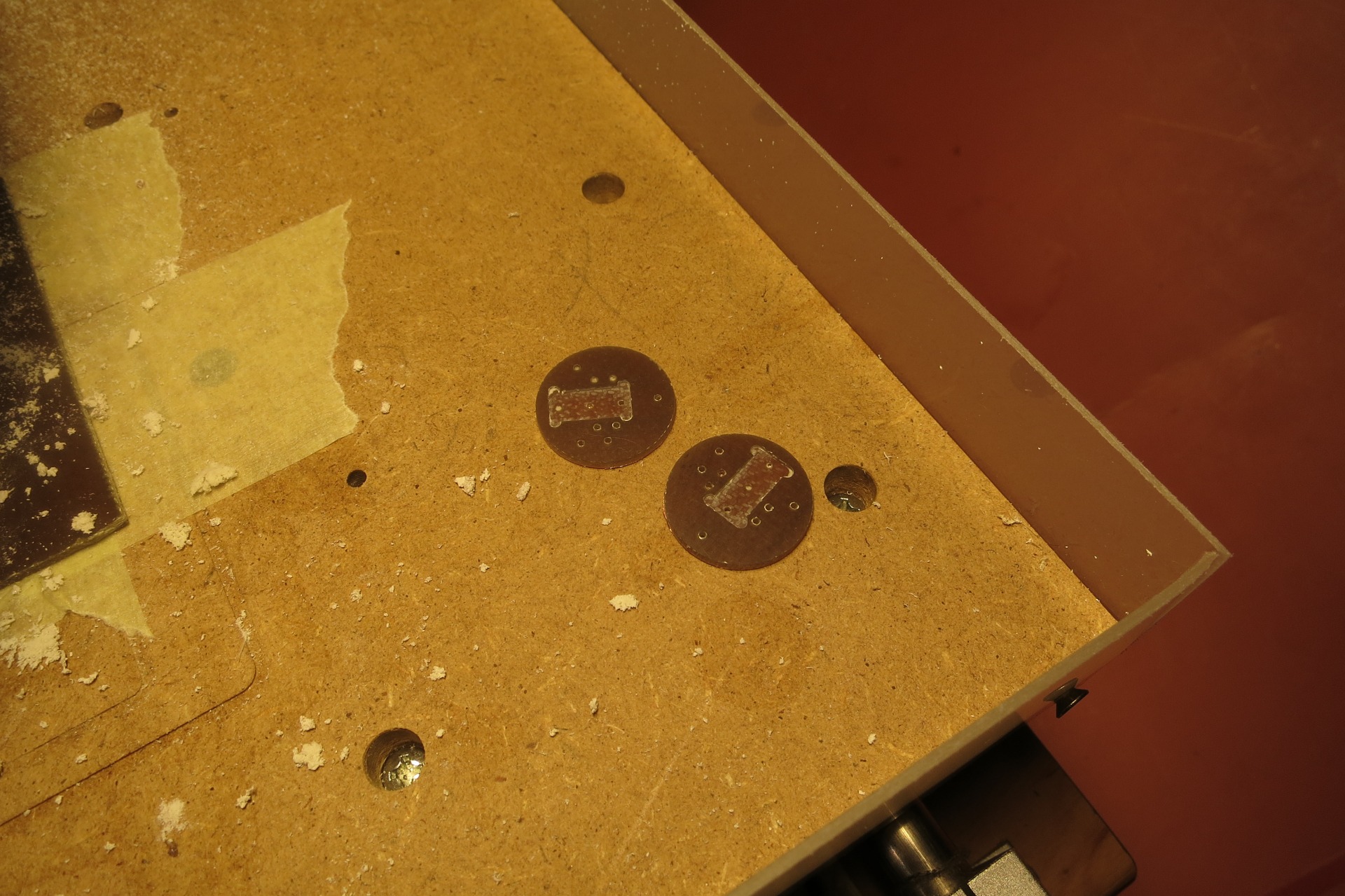

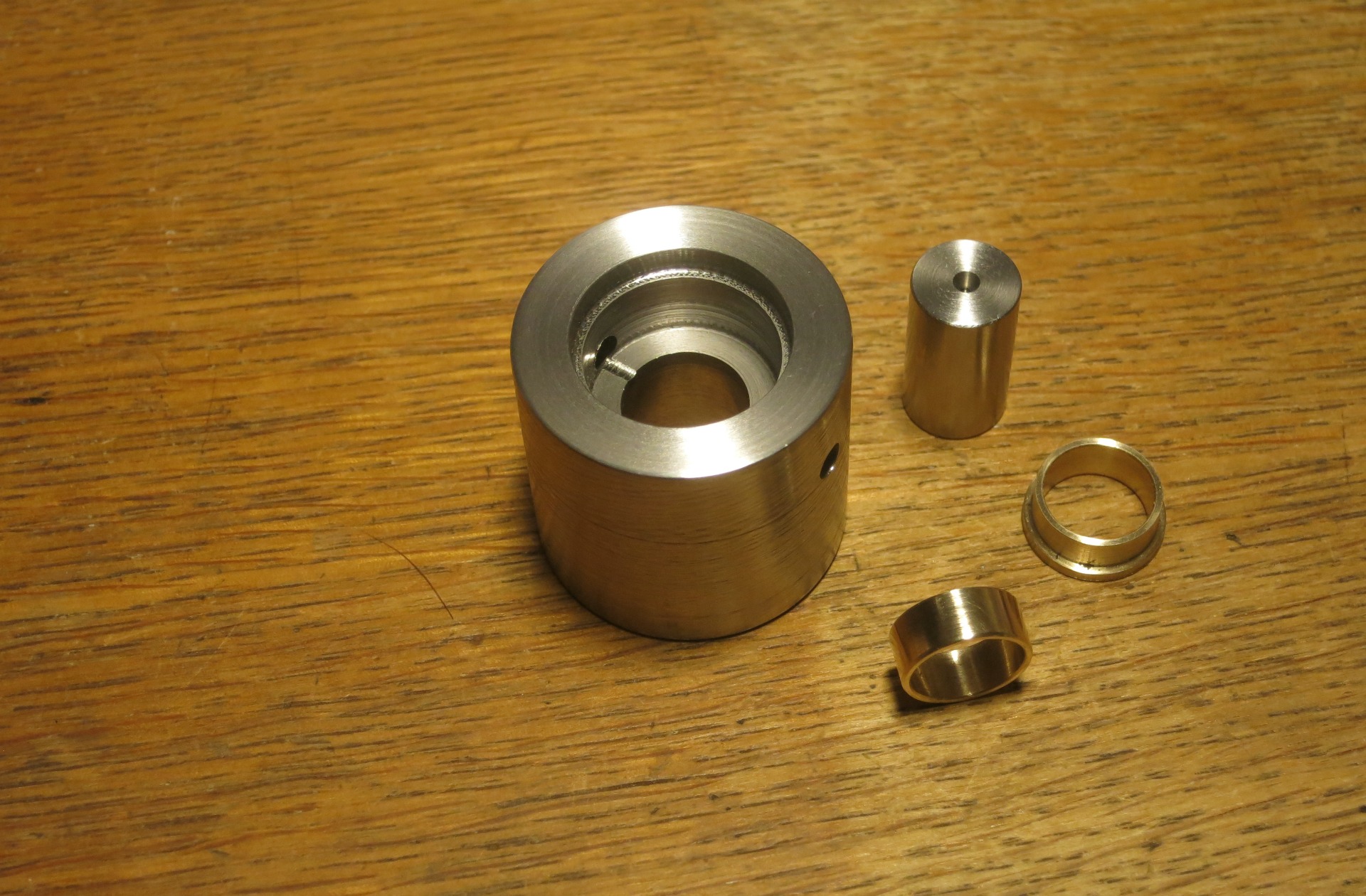

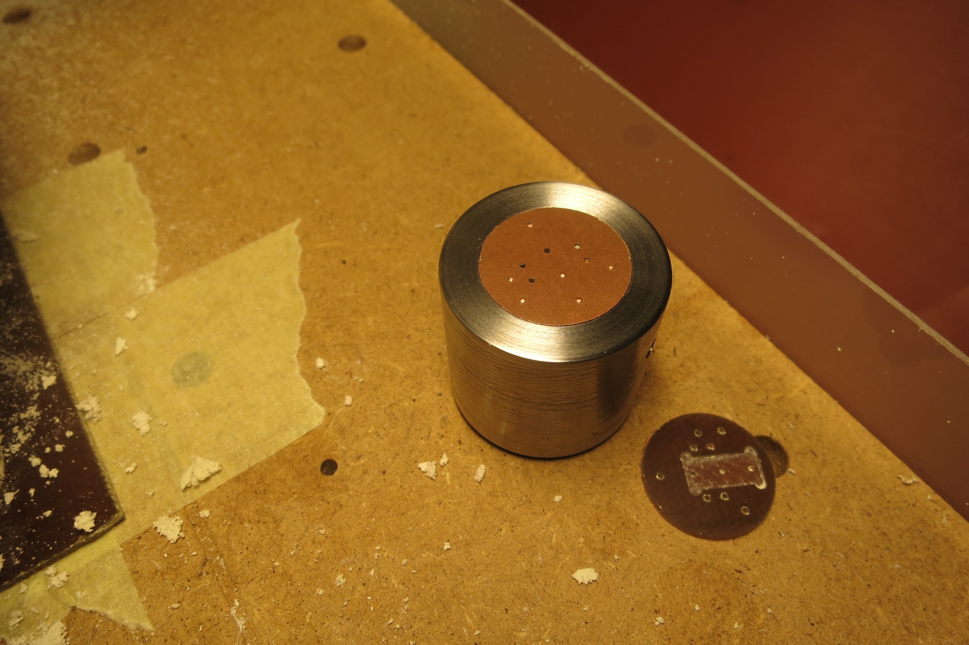

Dneska, včera, předevčírem a stejně to ještě neni hotový.. na mazlíkovi a s volšovejma rukama jde všechno pomalu :)
EDIT: Ráno fotogeničtější večera :) I s budoucím rezidentem..
Brou, T.
PS: Excentr nakonec padl úplně..
Příspěvky: 9521
5. 5. 2015, 11:20

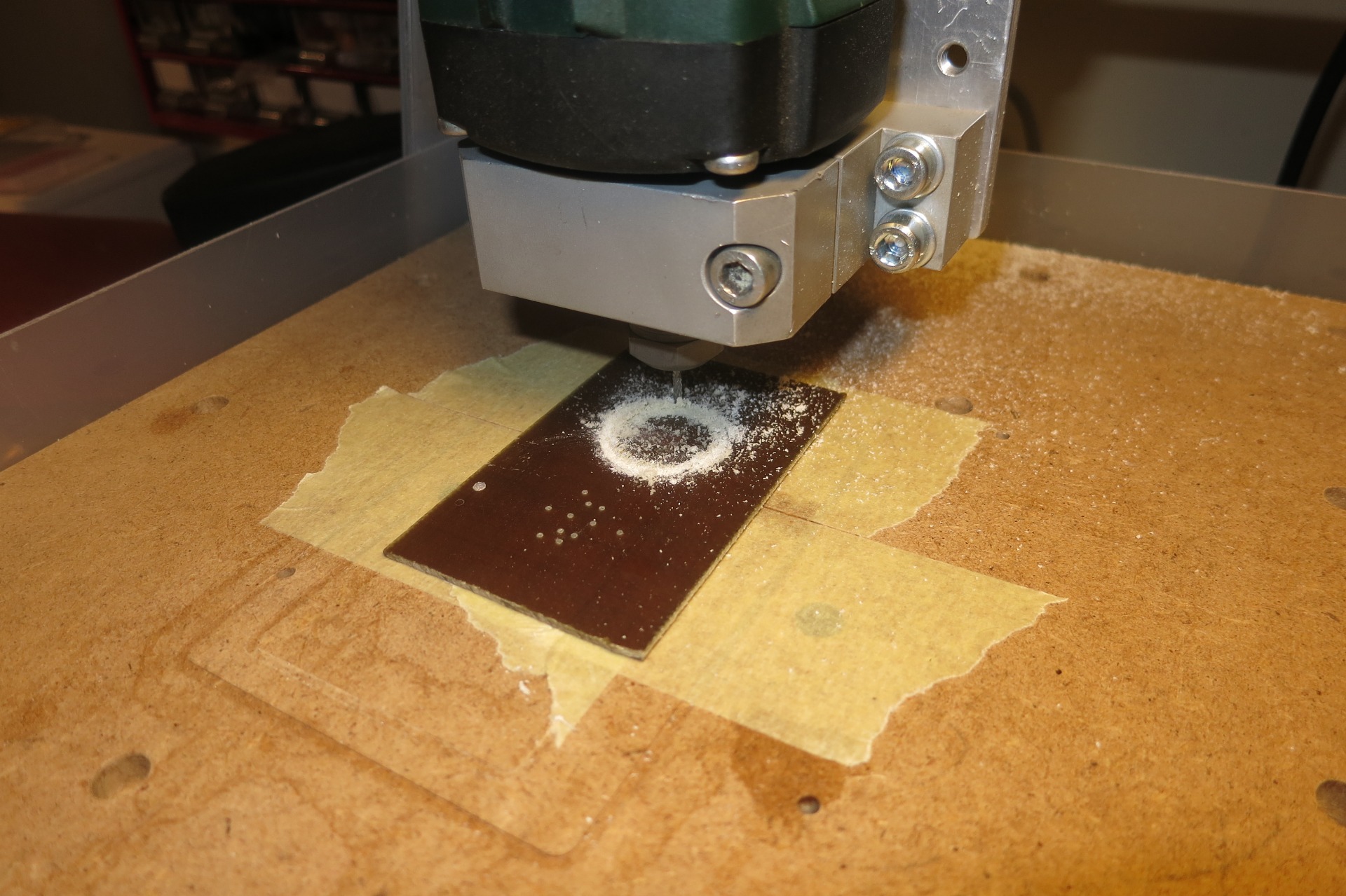

Další dílek skládačky, tentokrát to šlo ráz na ráz, v devět mě to popadlo, v půl desátý byl sepsanej gcode, za pět deset jsem vypínal frézku :) Radši jsem to vzal dvojmo, kdyby něco..

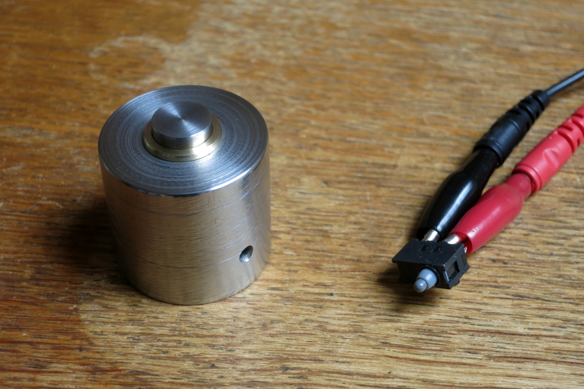

Já jen pořád nechápu proč tam ser...e ty spínače který jsou nepřesný v kombinaci s tím válečkem ? :roll: 10let používám verzi kdy váleček je přitlačován pružinou na základnu (pružina proto aby se neničila fréza když ti ujedou ruce ) a nástrojem se propojí obvod tím svítí led, nebo jde vytáhnout záznam do mašiny.v případě zájmu sem hodím komplet v 3 D :)
Příspěvky: 9521
6. 5. 2015, 8:47

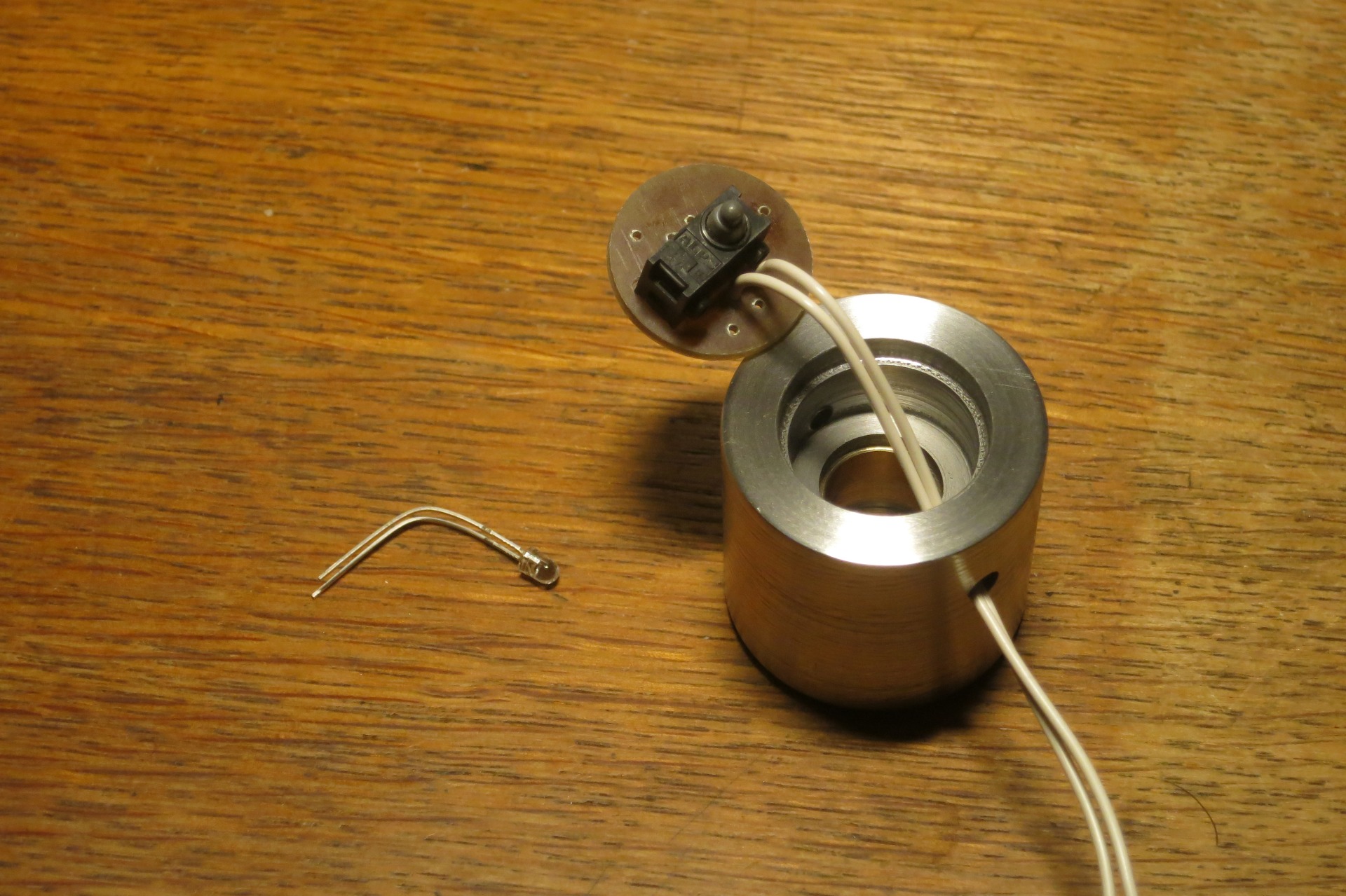

fmodel píše:Já jen pořád nechápu proč tam ser...e ty spínače který jsou nepřesný v kombinaci s tím válečkem ?
Nepřesný v jakym řádu? Když budu ve dvou-třech stovkách, budu spokojenej. Spínač je tam napevno, v ose, tlak na něj by měl bejt taky v ose, imho by se to mohlo chovat dostatečně homogenně. Ale uvidíme, je to pokus, dneska bych se snad mohl dostat k nějakým měřením. Když to bude špatný, zkusim tam vymyslet něco jinýho, třeba nějakou optiku.
fmodel píše:10let používám verzi kdy váleček je přitlačován pružinou na základnu (pružina proto aby se neničila fréza když ti ujedou ruce ) a nástrojem se propojí obvod tím svítí led, nebo jde vytáhnout záznam do mašiny.
Mě to nástrojem obvod rozepne, LEDka se taky rozsvítí, pružina je přímo ve spínači, dráha po rozepnutí je ještě víc jak 2mm, což by mělo stačit (mašině, ručně to provozovat neplánuju).
fmodel píše:v případě zájmu sem hodím komplet v 3 D :)
Hoď :)

Teď jsem teprv pořádně pochopil, co řikáš, spínač tam dávám proto, že nechci bejt závislej na tom, jestli je nebo neni nástroj vodivě spojenej s kostrou.

což oto ten spínač může chodit i docela přesně , ale je problém že ho můžeš snadno nabořit , mělo by to být řešené tečně aby ho to nemohlo zničit
Příspěvky: 10253
6. 5. 2015, 9:37
Používáš dubový frézy??? :lol: :lol: k tomu hříbečku dáš kousek lanka s magnetem a funguje to i na nevodivým matroši :wink: :lol: :lol:
Příspěvky: 9521
6. 5. 2015, 9:51
fmodel píše:Používáš dubový frézy??? :lol: :lol: k tomu hříbečku dáš kousek lanka s magnetem a funguje to i na nevodivým matroši :wink: :lol: :lol:
No, používám třeba fixu, každopádně nechci před každym měřenim cvakat magnet na nástroj (jestli ti správně rozumim), ani aby z toho něco plandalo.
packa píše:což oto ten spínač může chodit i docela přesně , ale je problém že ho můžeš snadno nabořit , mělo by to být řešené tečně aby ho to nemohlo zničit
Myslíš ve stylu 3D sondy? Nebo jen jakože spínač nebude pod válečkem a ten bude mít po sepnutí (rozepnutí) stále volnou cestu? Jak řikám, má to ještě 2mm (resp. skoro 3mm) rezervu, to se víc bojim bourání, kdy se vůbec netrefim na váleček a zrušim nástroj :)
