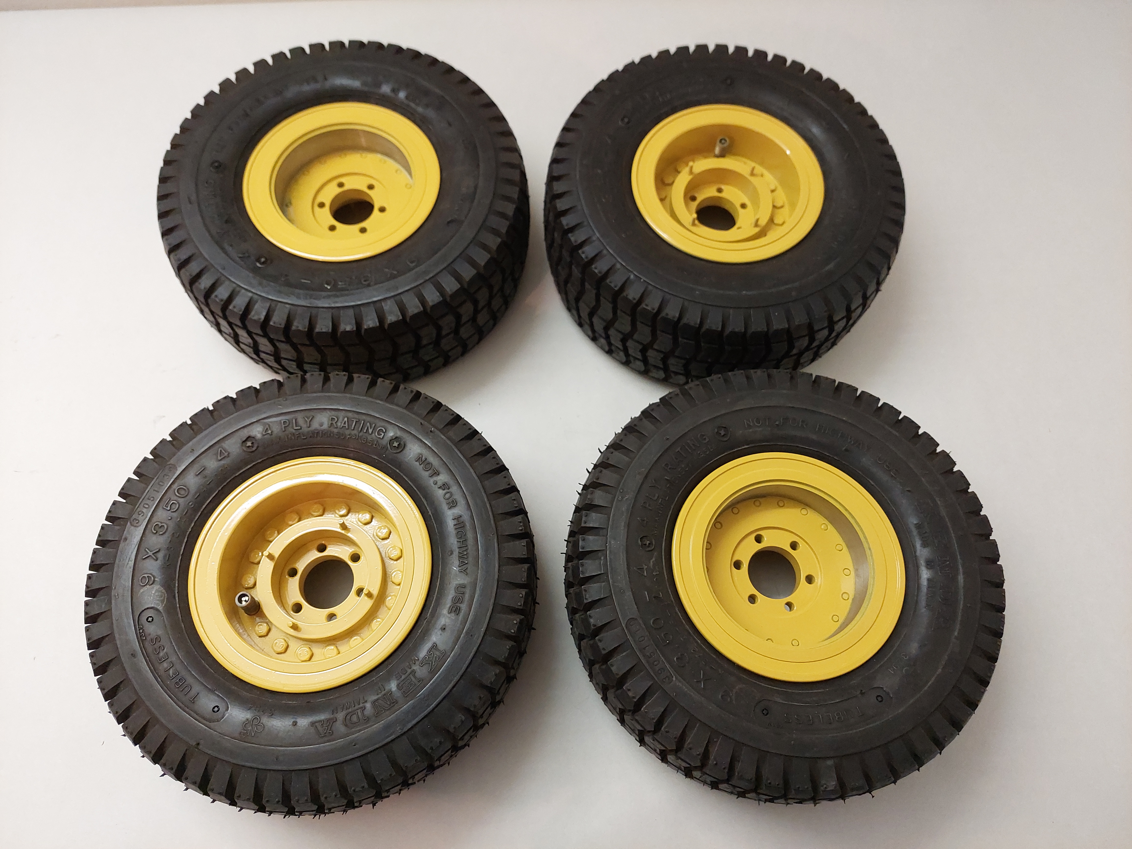

Disky do RC modelu Volvo AH60. Sustruzene na hracke Emco 120.

Hezké! Jak to budeš žlutit? :)

Diky! To som robil pre znameho. Uz ich ma nafarbene, aj obute :D Akym sposobom to farbil neviem.

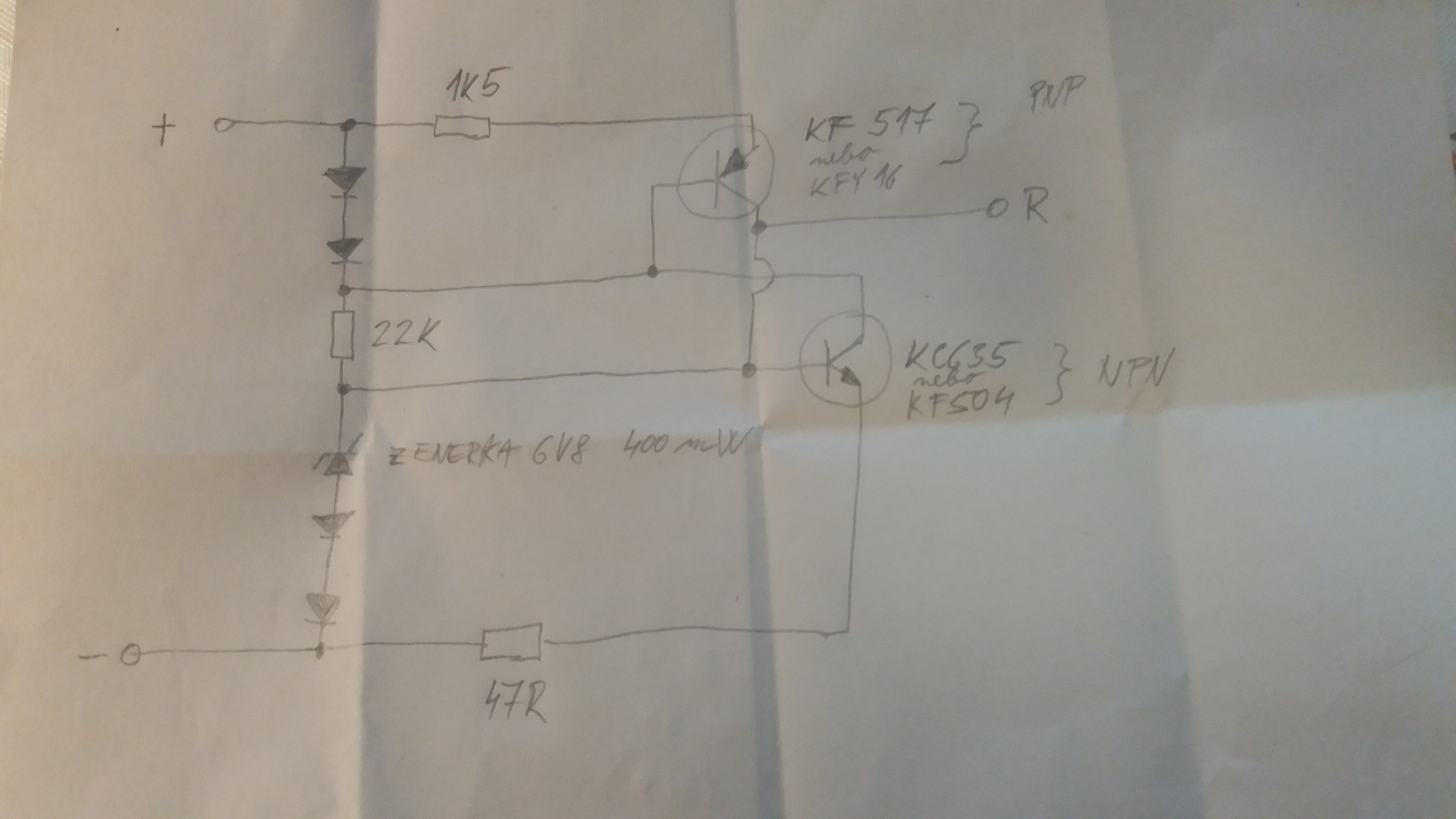

Ahoj, na mém zdroji Tesla BS-525 odešel jeden kanál. Napětí bylo dole, bez reakce na potenciometr. Zkoušel jsem prohodit karty, které jsou v návodu pojmenované jako "zesilovač stabilizátoru". Prohozením se prohodila i nefunkčnost kanálu, takže bylo zřejmé, že problém je na té kartě. Našel jsem nějaké staré debaty http://www.ebastlirna.cz/modules.php?na ... ic&t=60305
po vykuchání lukoprenové kostky jsem zjistil, že nožky od tranzistoru uhnily. Pokusil jsem se zrekonstruovat zapojení té kostky, mám ho nakreslené, kdyby ho někdo chtěl, tak ho sem dám. Zdroj už funguje. Proč se některé části obvodů zalévaly do materiálu ve kterém to koroduje? Pak že kurvítka jsou novodobý vynález :lol:

No, mozna az zjisteni takovych skutecnosti vedlo firemni koumaky k vyvoji/pouzivani kurvitek - lehce obhajitelne (pouzili jsme pro zlepseni stavu - napr. proti vibracim, teplu apod), tezce dolozitelne (nutno rozkuchat a pak dovodit pricinnou souvislost a hlavne umysl ...) ... :lol:

No jasné, vibrace a vodotěsnost u stolního přístroje... Odvod tepla to taky spíš zhorší. Řekl bych, že tu životnost naplánovali fakt jen na těch 50 let :lol:

Mr. MR píše: 12. 11. 2021, 12:08zapojení té kostky, mám ho nakreslené, kdyby ho někdo chtěl, tak ho sem dám.
Prosím pěkně.
Děkuji.

Tady jsem si to načmáral do simulátoru, kdyby to něchodilo, tak ještě papír.... Snad tam nemám chybu. Kuchnul jsem preventivně i kostku na druhém kanálu a tam byly jiné tranzistory, asi na tom prd záleží, proto je tam to "nebo". Sranda, že i na druhém kanálu uhnil tranzistor, sypala se z toho rez a měděnka. Diody byly ok.
