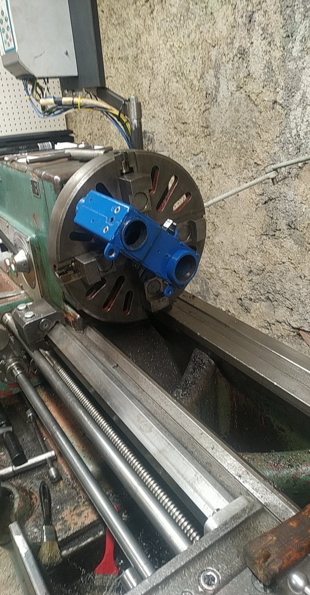

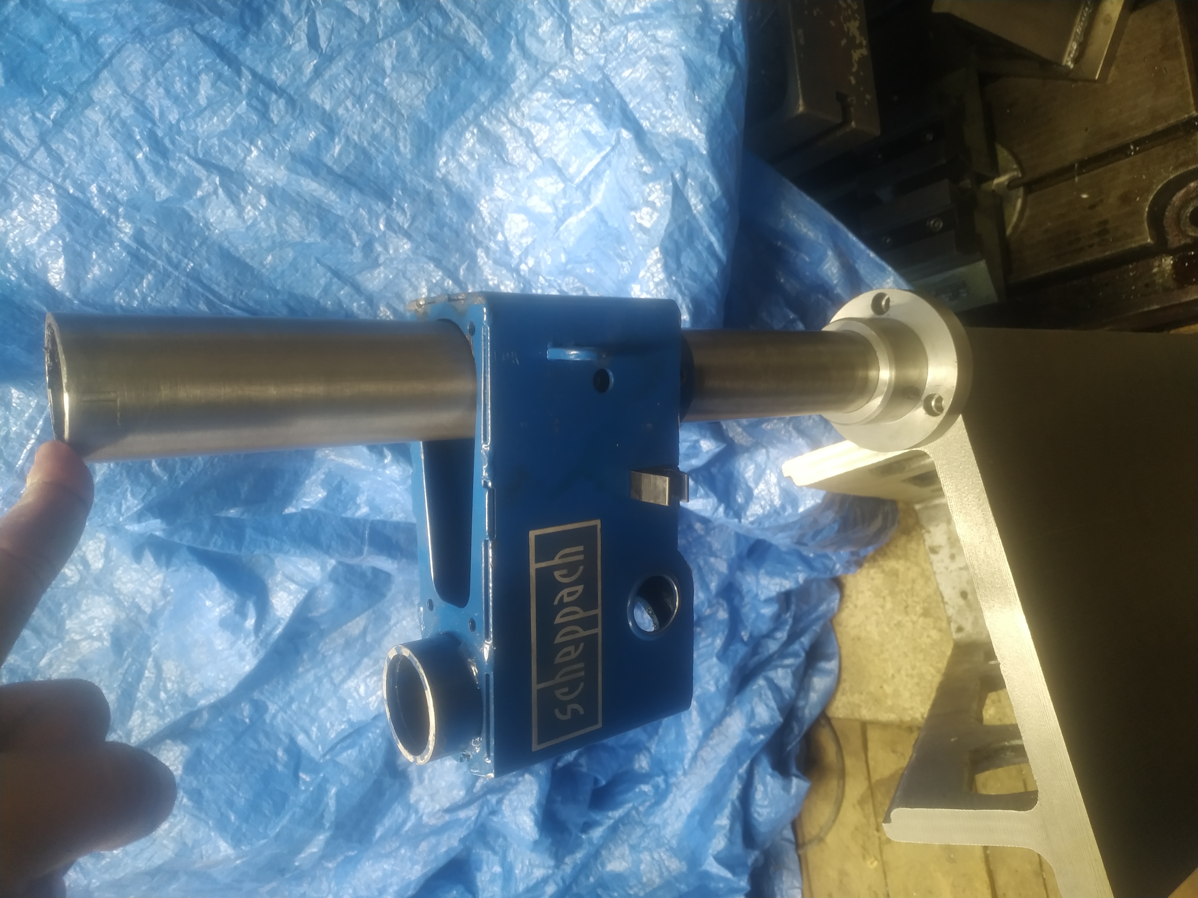

Prerabanie vŕtačky na frézu :D .
Jeden pán doniesol veci povedal predstavu tak tak :mrgreen:

novic píše: 21. 11. 2021, 10:27 Prerabanie vŕtačky na frézu :D .
Nechal bych si to zaplatit predtim, nez to zkusi jak to frezuje :lol:

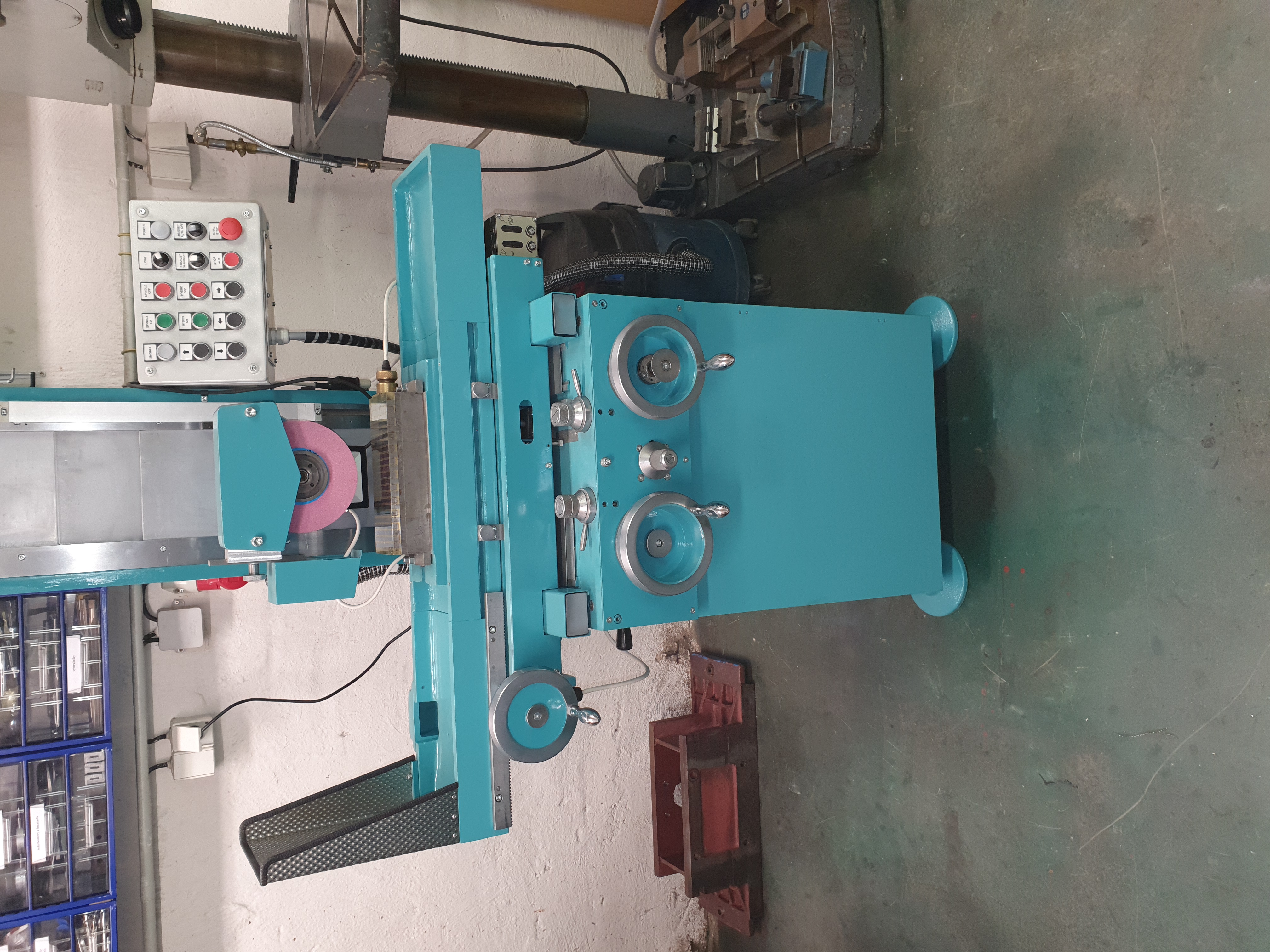

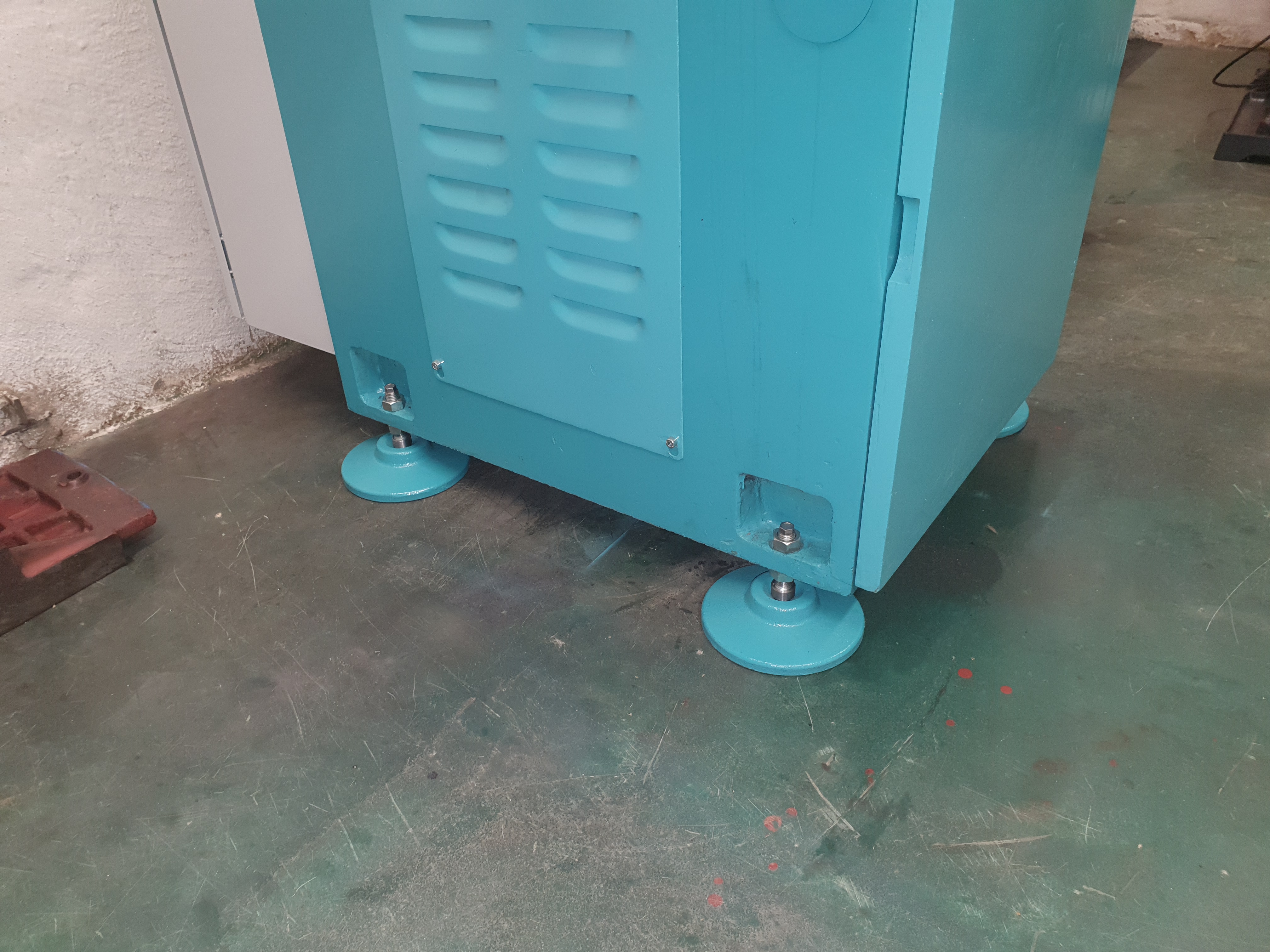

Ahoj dneska jsem dodělal ke svojí magnetce bačkůrky :D
A vyrovnal ji konečně do váhy.

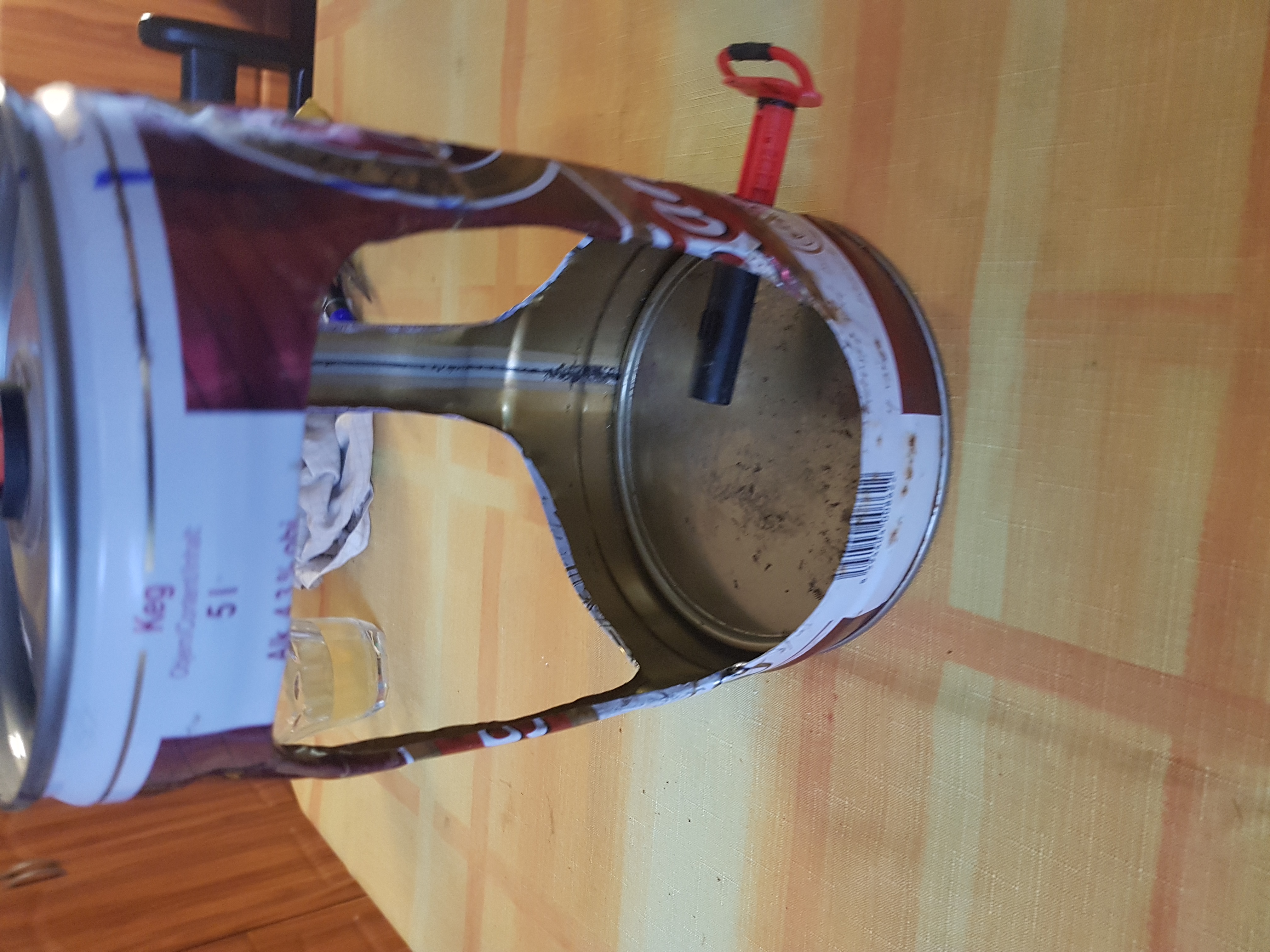

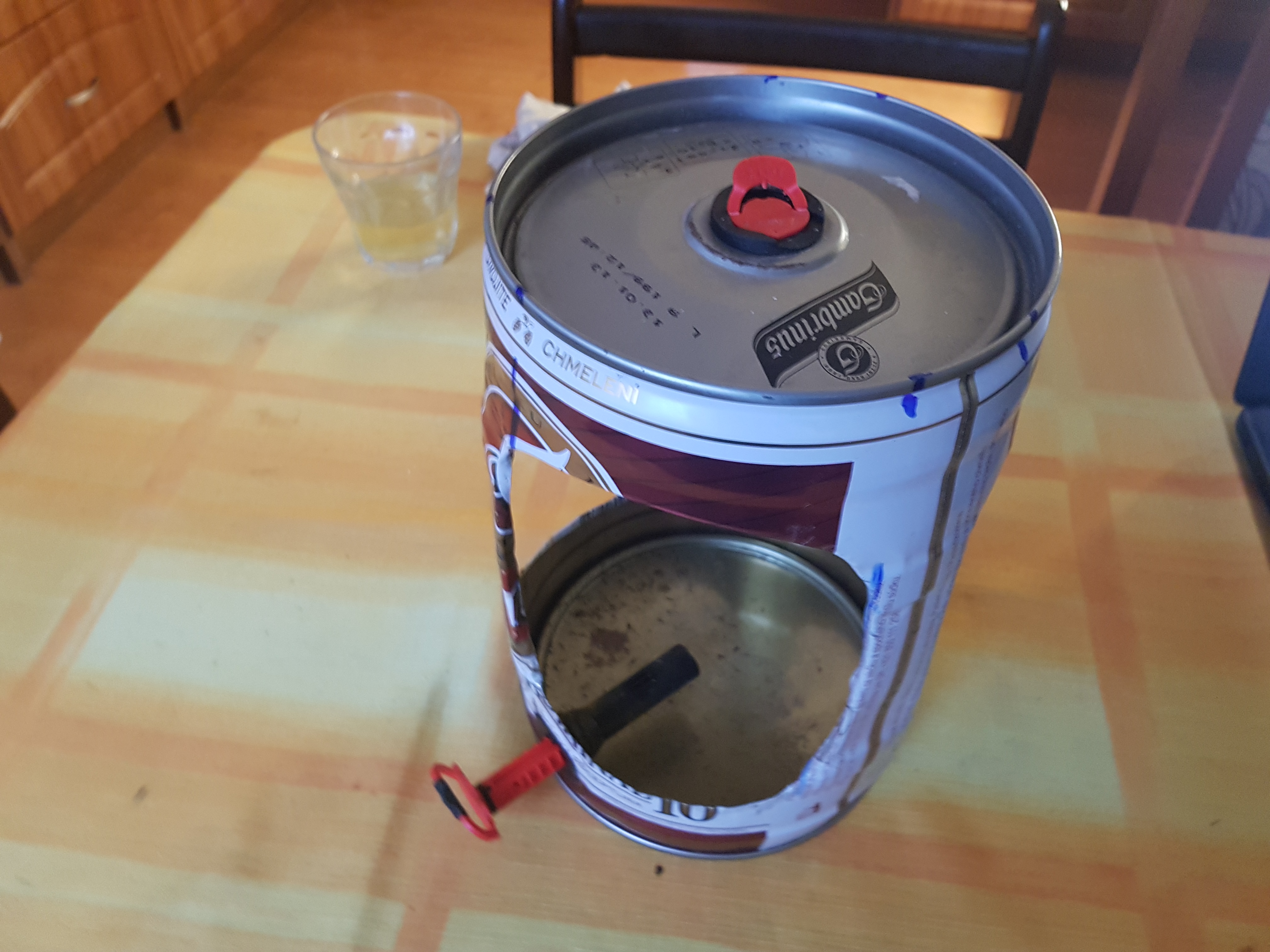

Děti mi nařídily vyrobit narychlo krmítko pro ptáky
následoval nástřikna hnědo .

Dopoledne konzumace a odpoledne výroba krmítka, ideální. :)

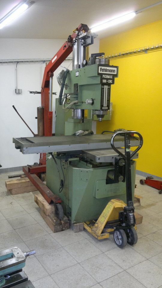

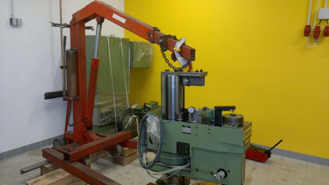

Namontoval jsem vřeteník se sloupem na spodek. Jeřáb to zvládnul na výbornou, ale bylo ho kvůli výšce nutné trochu podložit.

pěkný jeřábek a moc pěkná frézka .

Charon píše: 28. 11. 2021, 5:35 Ahoj dneska jsem dodělal ke svojí magnetce bačkůrky :D
To je fešanda

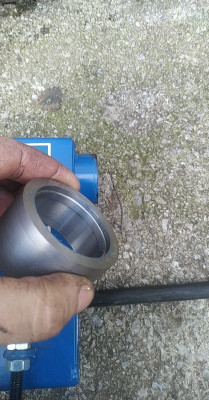

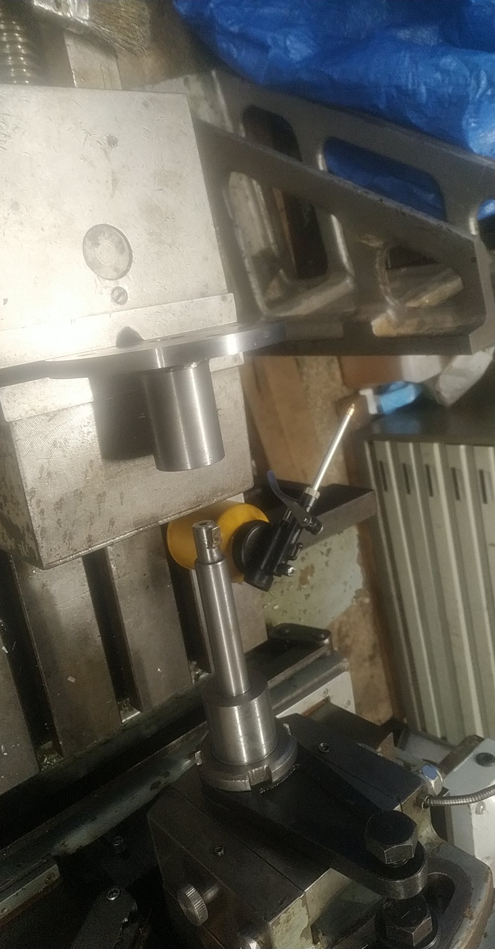

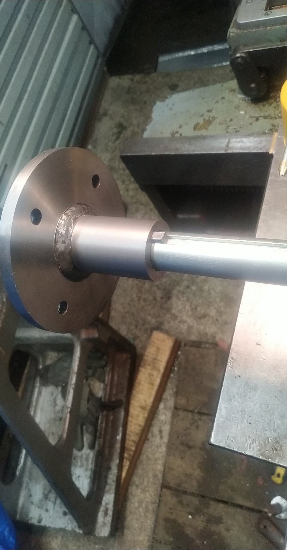

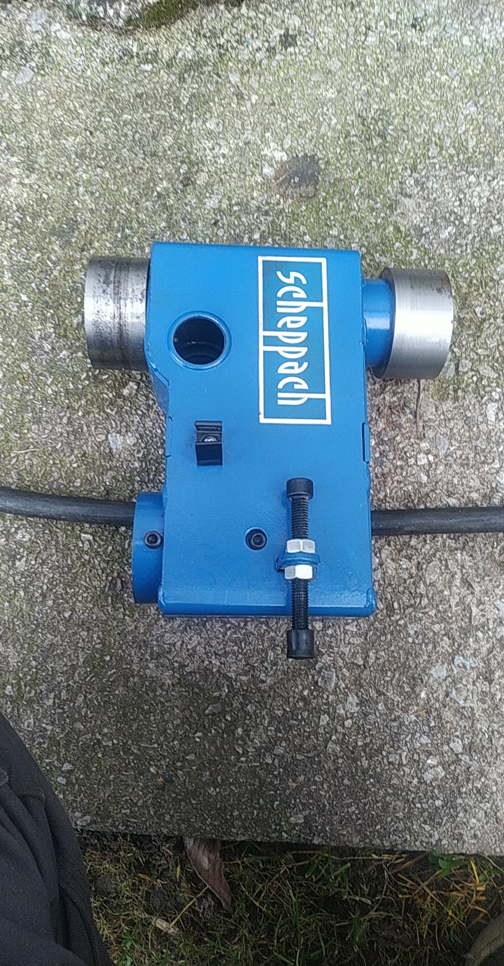

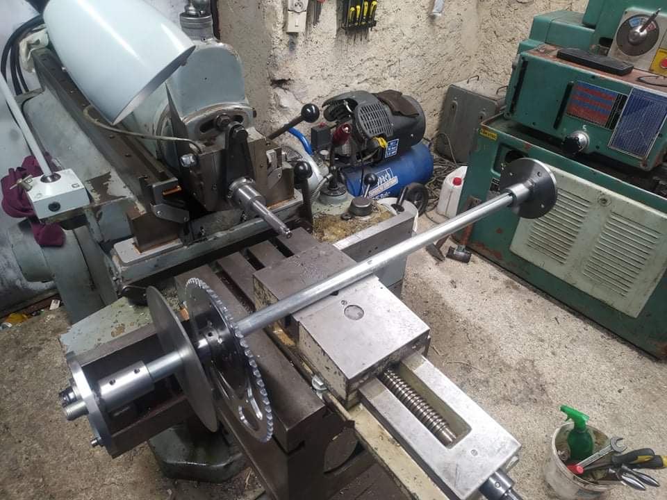

Obrážanie "slepej" drážky
Dokončenie frezy :D

novic píše: 29. 11. 2021, 3:39 Obrážanie "slepej" drážky
Dokončenie frezy :D
Pěkný, dej pak foto celé smontované. Nebylo to snažší štouchnout před svařením :?
Dokončenie frezy :D
Takto som to mohol zvarit z oboch strán, ten koniec musí držať opretý o hriadeľ, mohla by byť aj priechodná ťa drážka ale nepomohlo by to pri výrobe lebo na konci je malá diera a držiak by musel byť ešte tenší. Už teraz to bolo s odretými ušami.
:D
Tento zverák nieje vhodný na obrázačku lebo má dlhý predok. Jedine pozvarat taký tŕň do Z ako som to už pár krát videl nech nejde baran priamo oproti zveráku. Alebo radšej zvislu obrázačku :D

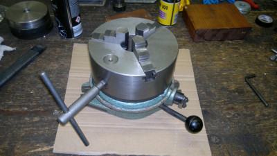

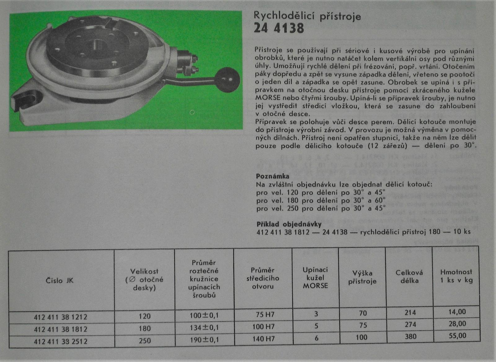

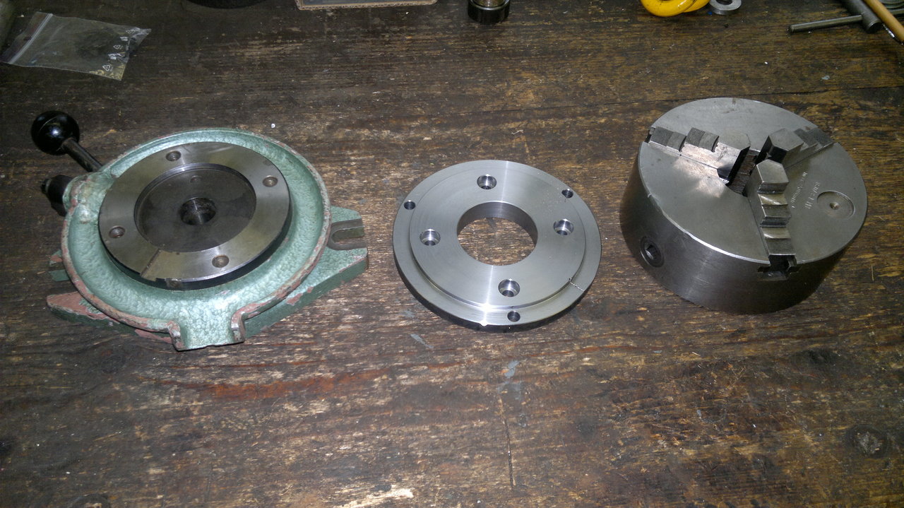

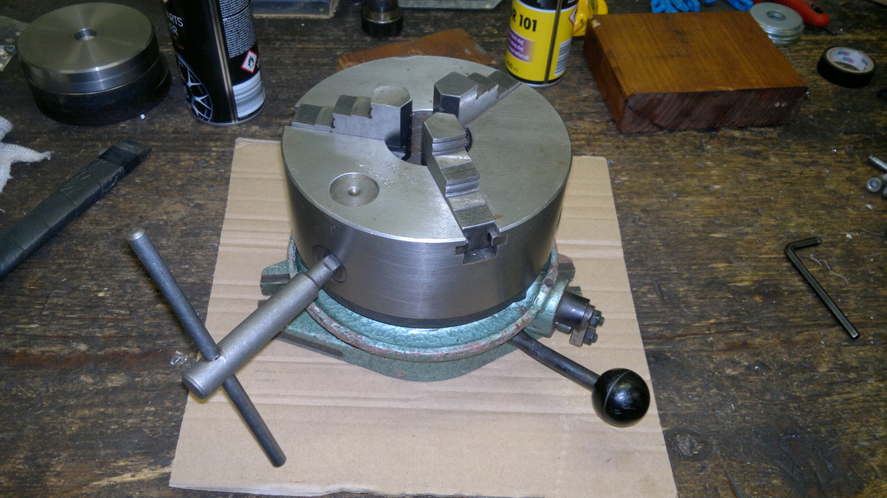

Vykrouhnul jsem přírubu mezi 160tku univerzálku a rychlodělící stolek. Celý forichtung je lehký, má zvládnutý odvod emulze, kličce nepřekáží stůl a rychlost dělení je bezkonkurenční.
