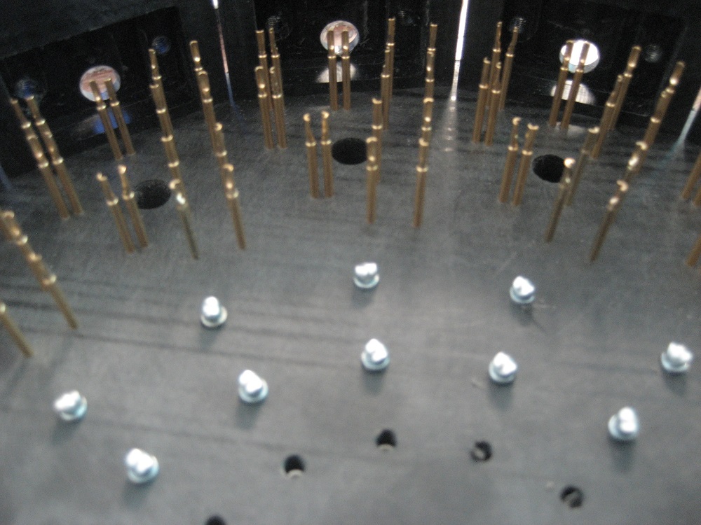

bastlení o víkendu. měřící karusel. materiál POM-C + pozlacené pružné testovací piny a nýtovací hřebíky. :)

Hezké , co se na tom bude testovat ?

hodně pěkný, ale že bych věděl, k čemu to je, to ani náhodou...

je to na měření elektronik, které se vkládají do automatických vodovodních baterii a pisoárů, které se používají například v obchodních centrech.
např.:
na tom karuselu ještě chybí zakládací pouzdra z boku. Je to dělané na 15 ks elektronik najednou. Aby osoba u měření zbytečně nelelkovala a mohla se věnovat něčemu produktivnějšímu. měření jedné elektroniky trvá v rozmezi 2-5 minut, podle funkce. Ono odbíhat od stroje na 2 minuty ani nemá smysl

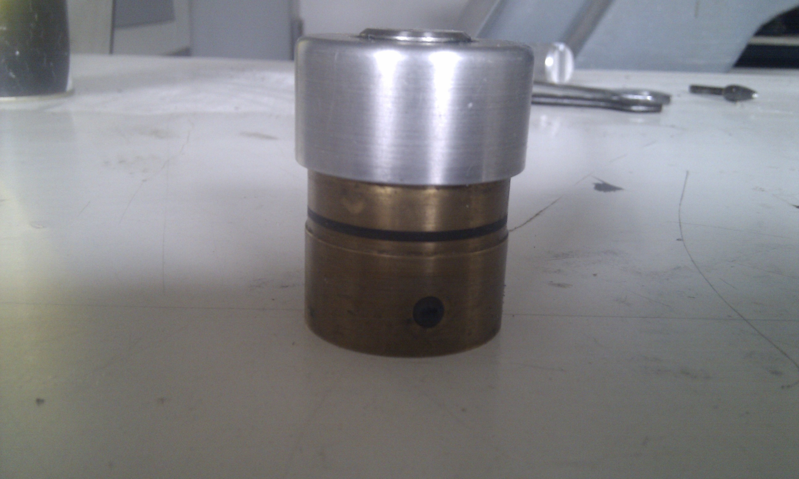

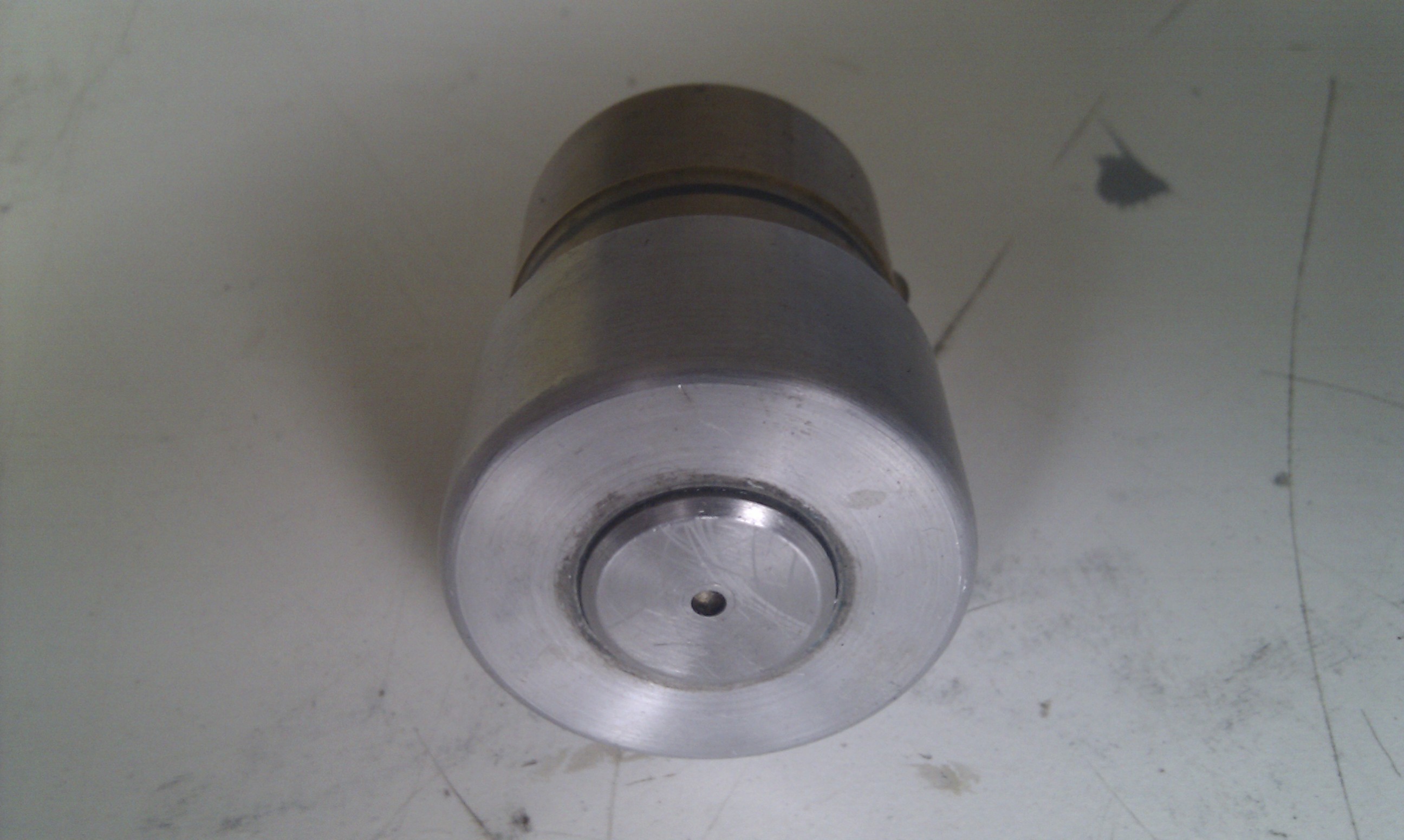

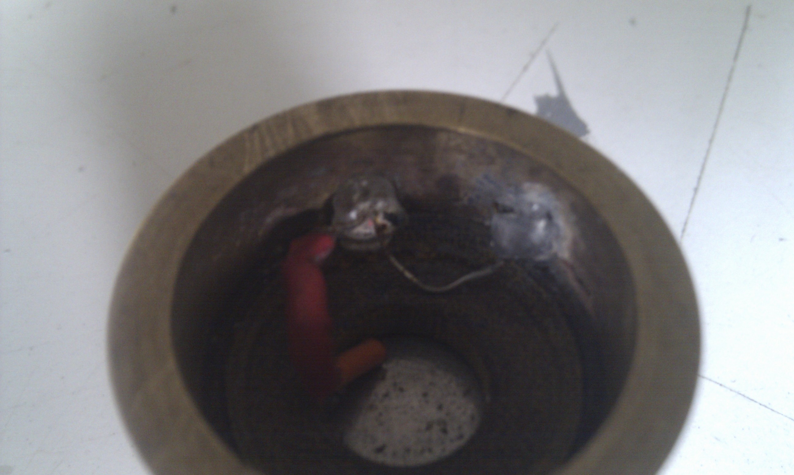

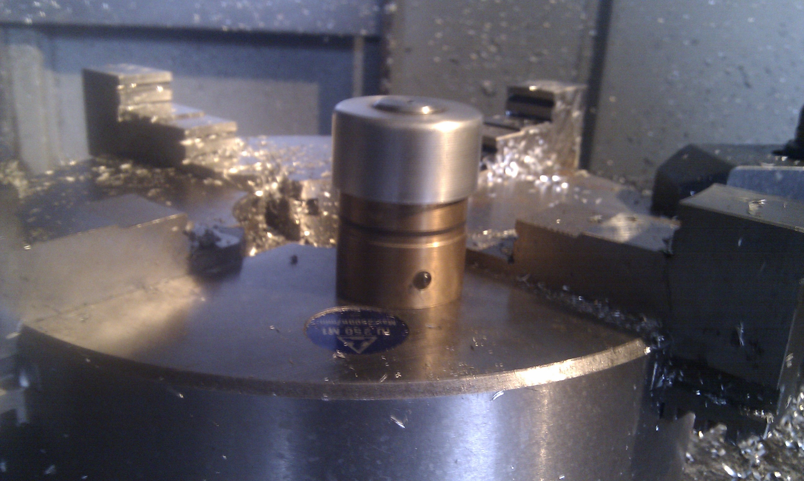

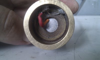

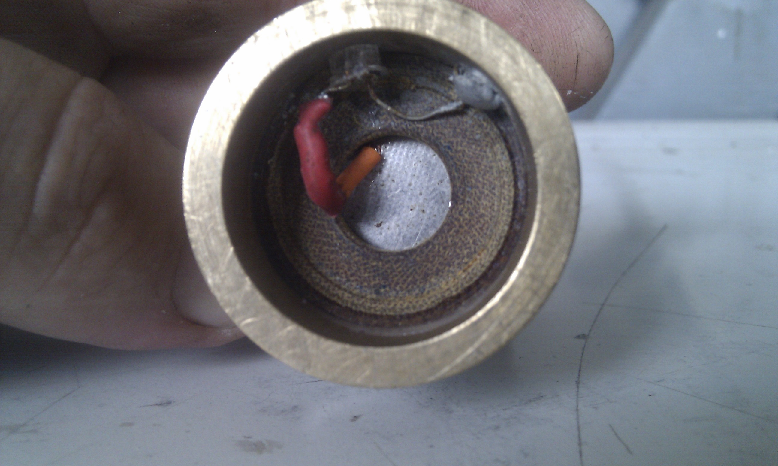

Jak jsem slíbil posílám hříbek na měření délkové korekce nástroju
mosazné díly vyhrubovat potom spájet(používám topenářskou pastu a PB hořák) s cuprextitovou podložkou a potom dosoustružit na čisto

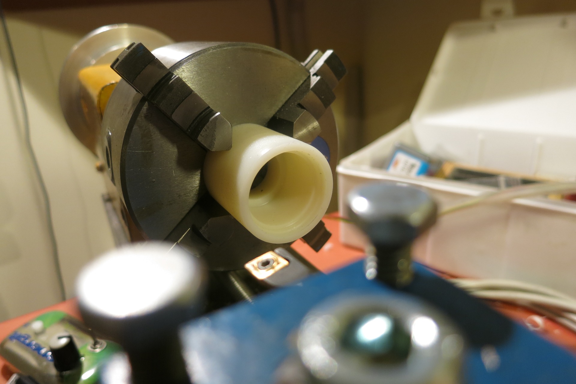

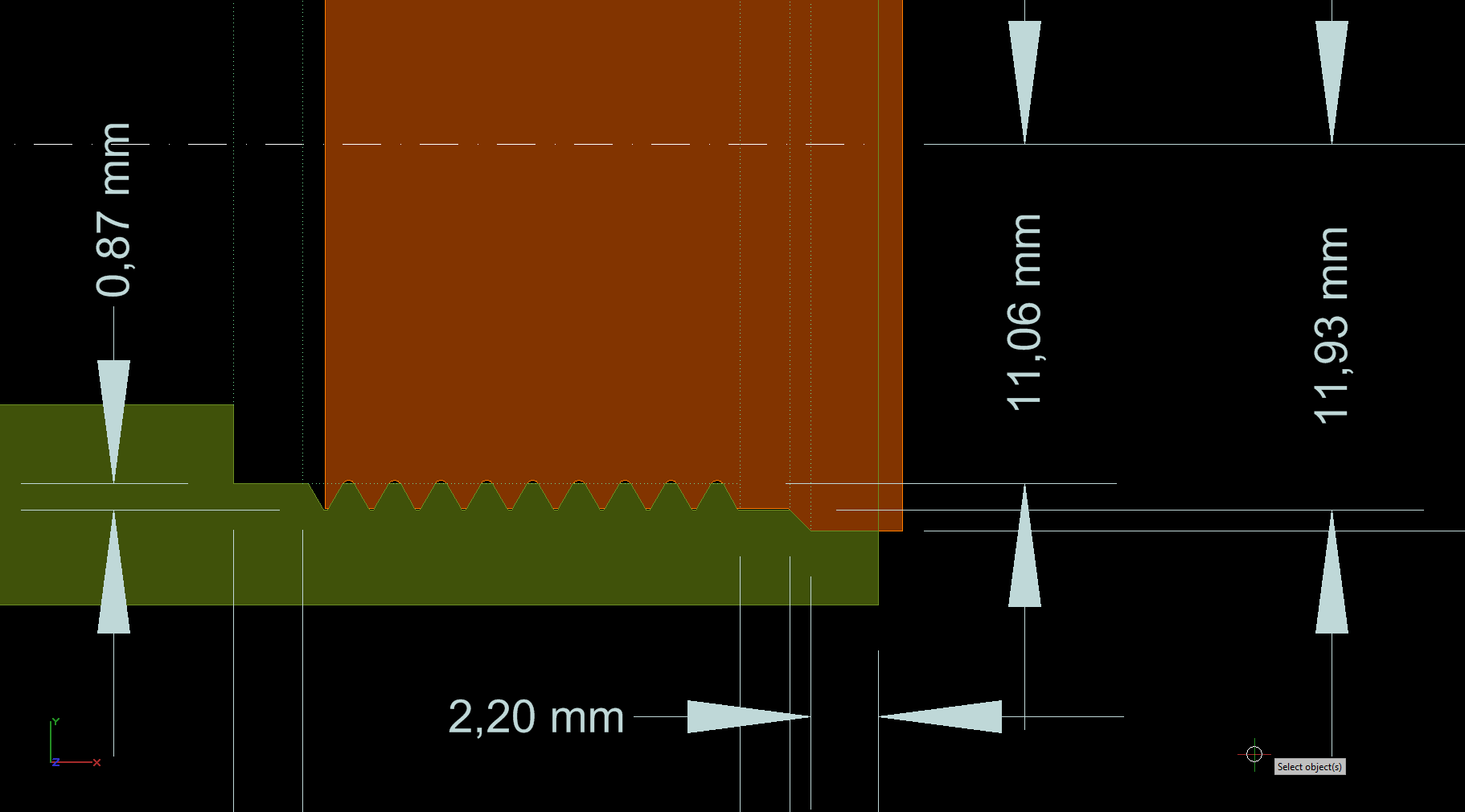

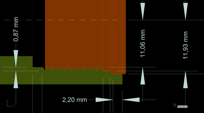

Silonovou maketu budoucí RCK příp. TaperLock redukce na Mazla (vo co go). Ještě zbejvá sjet závit, to už jsem nechal na zítra, musím přet tim Mazla trochu poladit.
(video)
Btw. určit košer parametry pro G76 resp. samotná geometrie metrického závitu není tak úplně trivča, jsem zjistil :roll: Z takových těch Dmin, Dmax. tabulek jsem nebyl extra moudrej (taky je tam mírně nestandardní závit), nakonec jsem si to radši vycadil (pomohl obrázek tady, na rozdíl od jiných jsou tam ty P/8 a P/4) a stejně bych za to ruku do ohně nedal. Navíc je otázka, jak moc předpisová geometrie je na té hřídeli :)

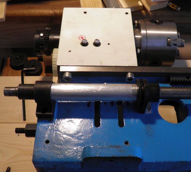

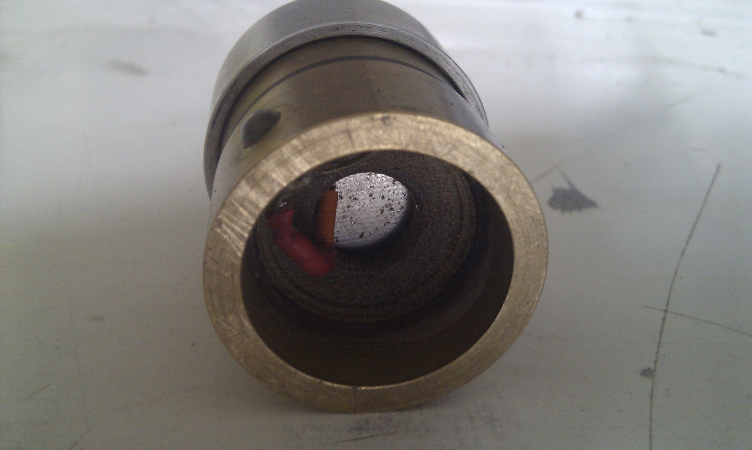

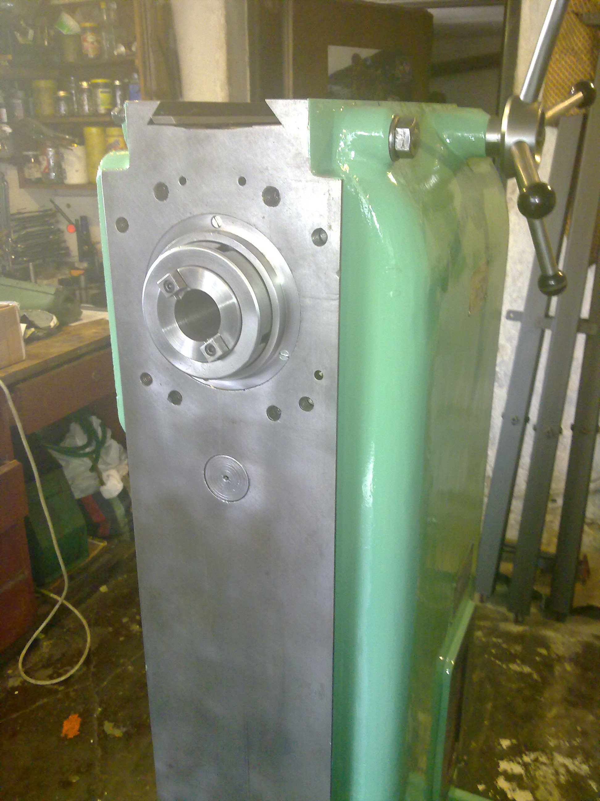

Opěrku pružiny posubového šroubu - nezávislou na krytu elektroniky.

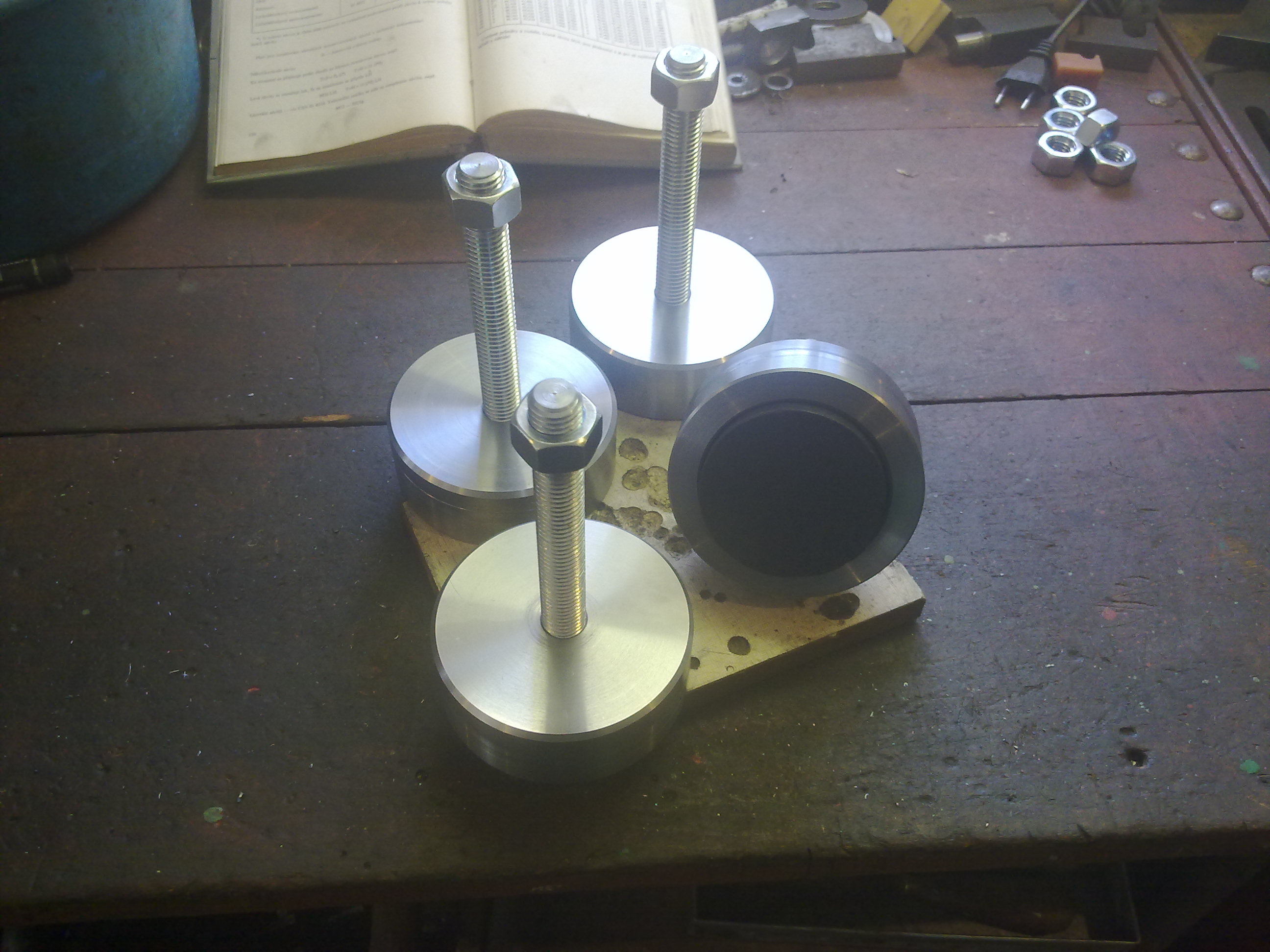

Patky pod frézku. Materiál co domácí sklad dal, takže je to svařovaný ze dvou kusů. Ještě mi chyběj tři puky, budu muset skočit do O2 Areny :D

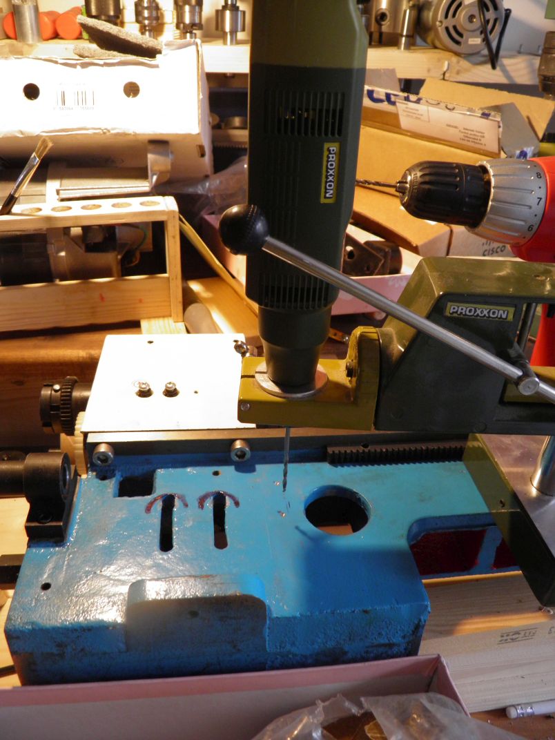

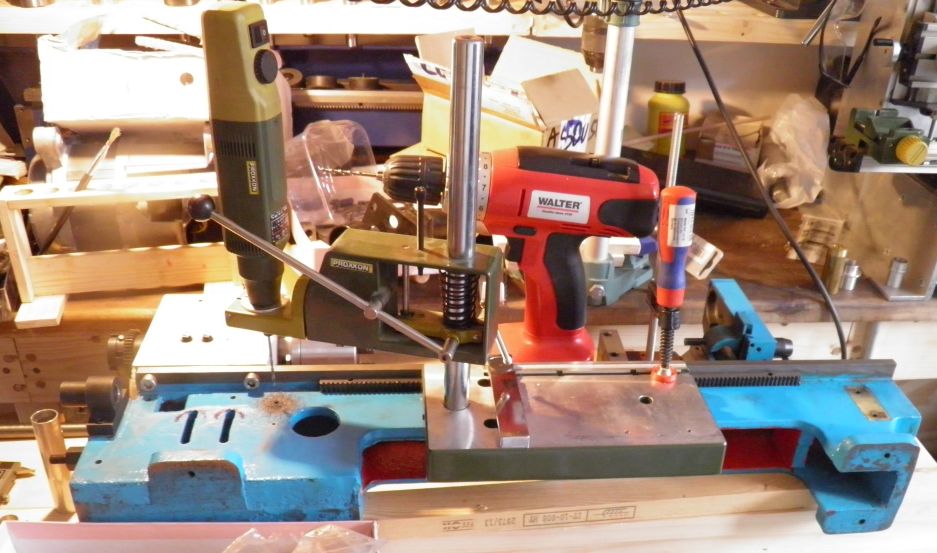

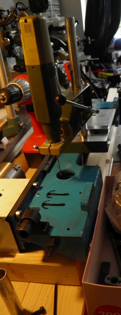

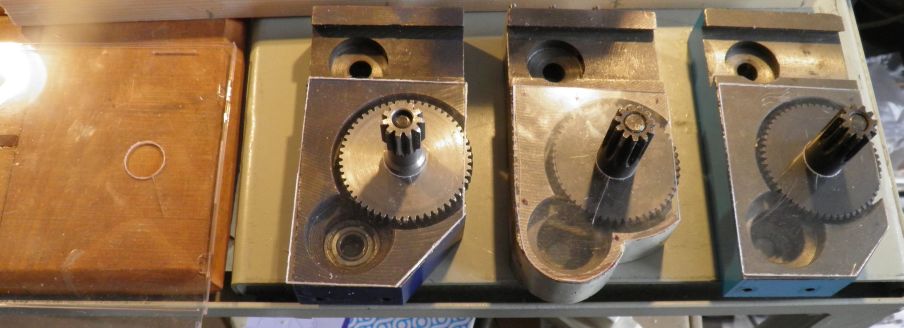

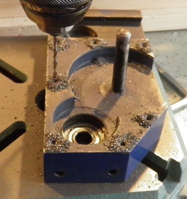

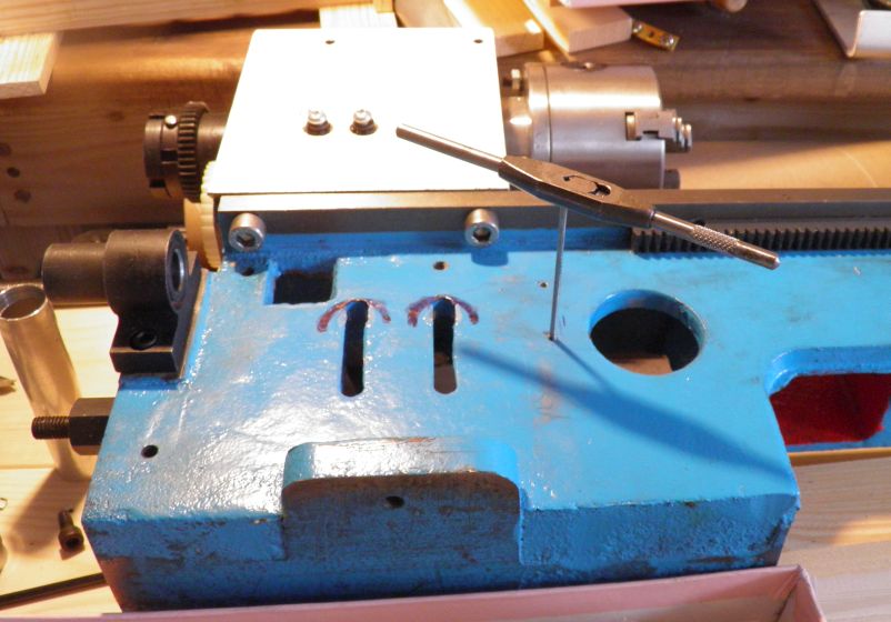

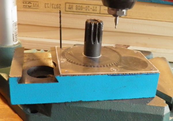

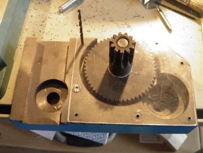

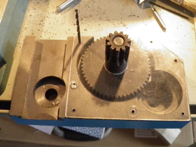

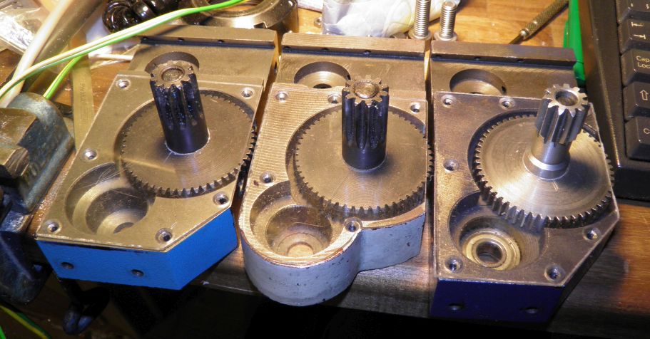

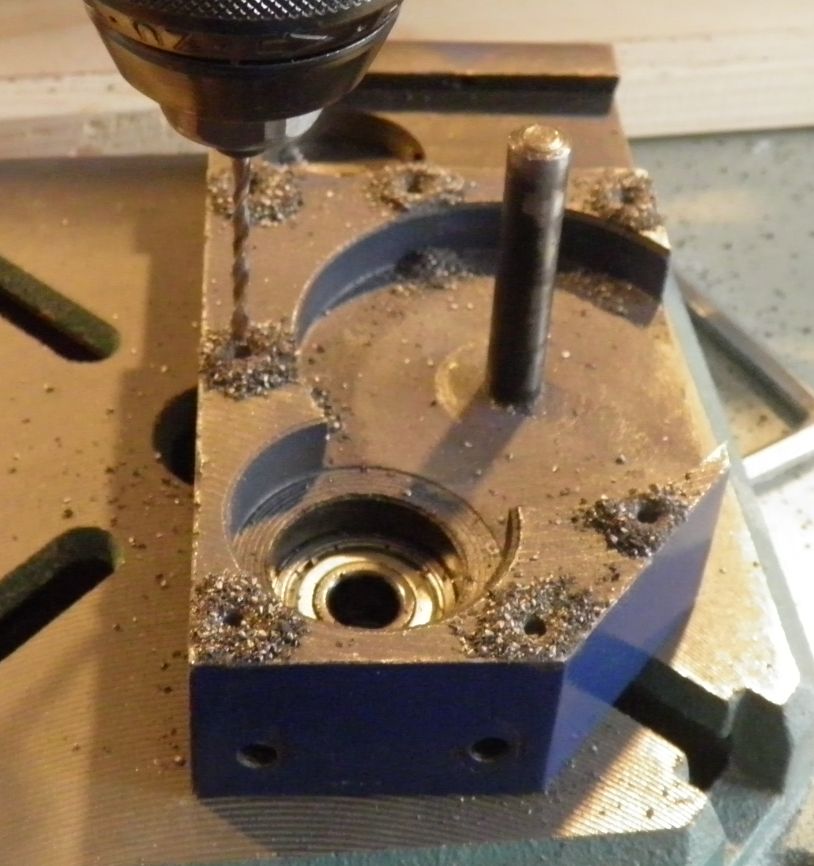

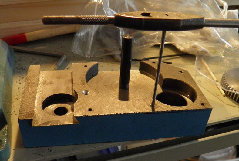

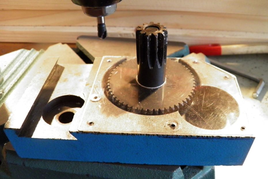

Další drobnost k číňákům.
Zahloubeno chce to jen šroubky
Zahlubování zbylých děr
Závitování zbylých děr - proti otočení je zábranou první závitovaná a zahloubemá díra
Vyvrtání a zahloubení první z děr - vrták slouží jako zábrana otočení
Vyrtání děr peo závit M3
Navrtání děr - první díra je jako reference viz vrták aby se při dalším navrtávání kryt nepohl.
Připravené plexi z CD na kryt kol

Zbýňa píše:Patky pod frézku. Materiál co domácí sklad dal, takže je to svařovaný ze dvou kusů. Ještě mi chyběj tři puky, budu muset skočit do O2 Areny :D
ahoj,
prosím tě to černý na těch patkách to je guma? Na tlumení vibrací?

E2N píše:
ahoj,
Čau, ty ještě spíš, nebo kouříš něco fakt kvalitního :mrgreen: ... však píše puk na hokej, slovensky kotouč = guma :D ::::::: Češi jedem !!
