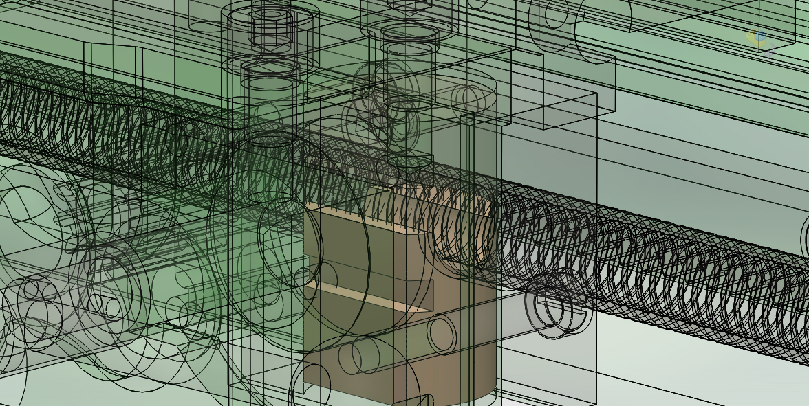

Nemel by nekdo nafoceny rozebrany suport zajimalo by me jak je tam spinani matky k zavotove posuvove tyci.
Tos SM16B, Tos FN20, Tos FA2, Hodinařske soustruhy
Příspěvky: 3836
26. 4. 2018, 9:50

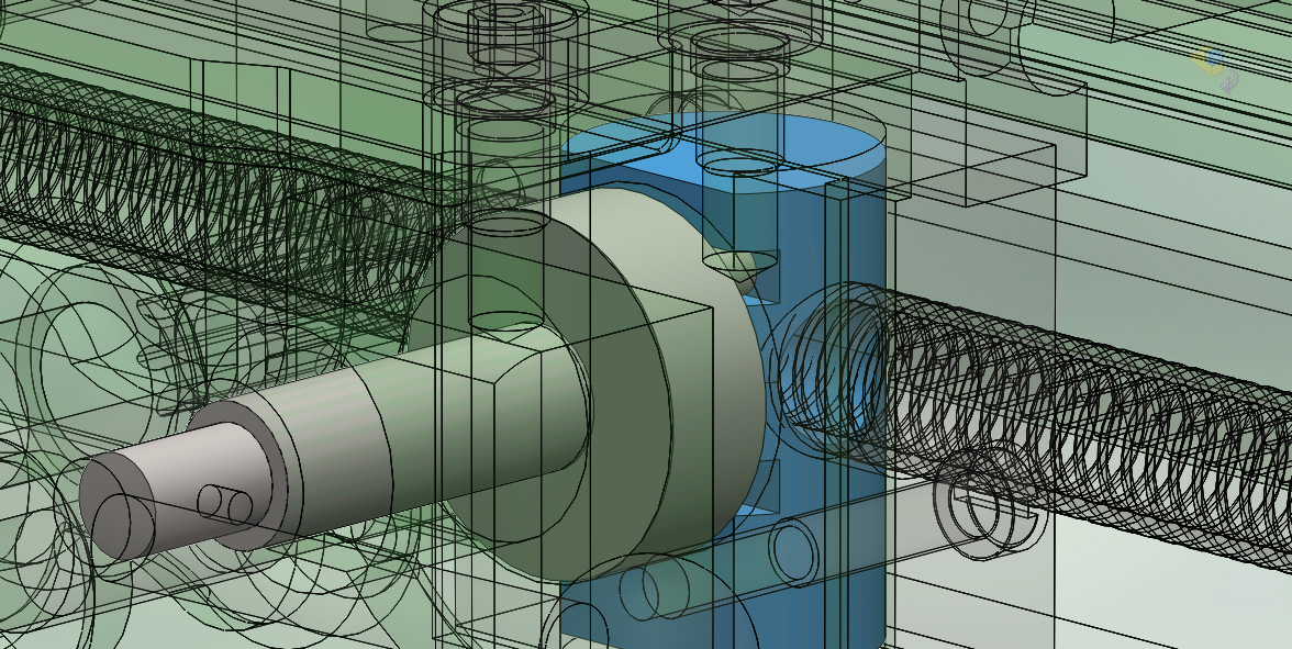

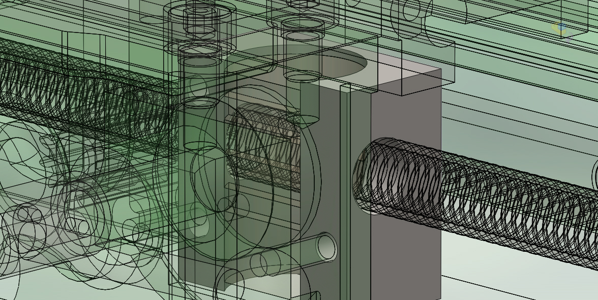

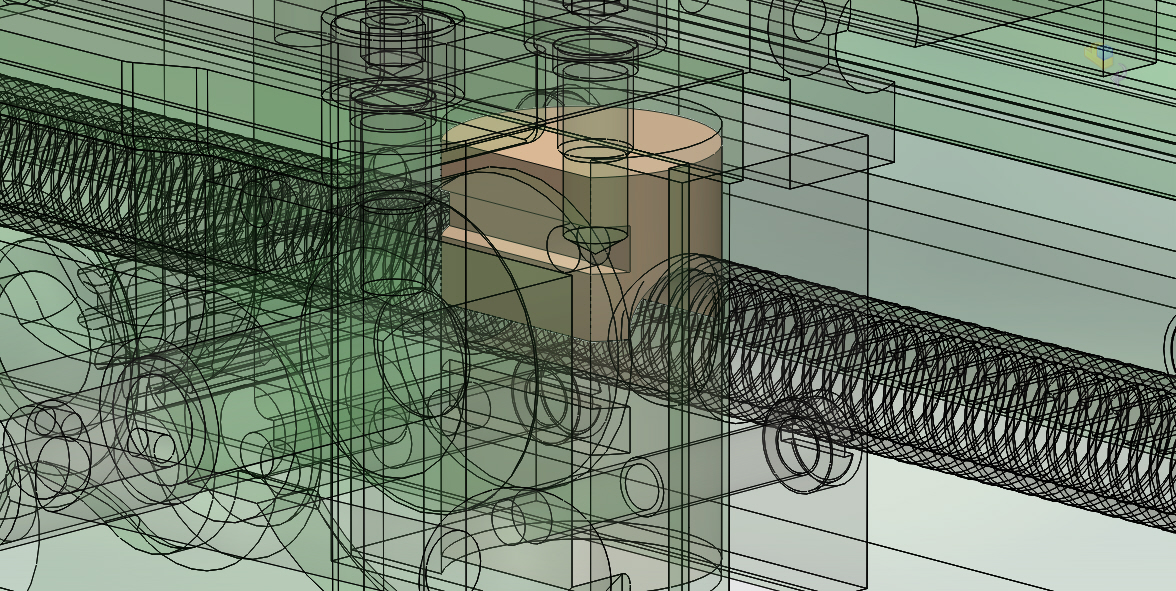

už jsem to sem dával :)

tak ze tam je jako puzdro ve kterem se hybe nahoru a dolu pulena matice a jak dochazi k tomu ze se zvedne nebo pritlaci k sroubu??

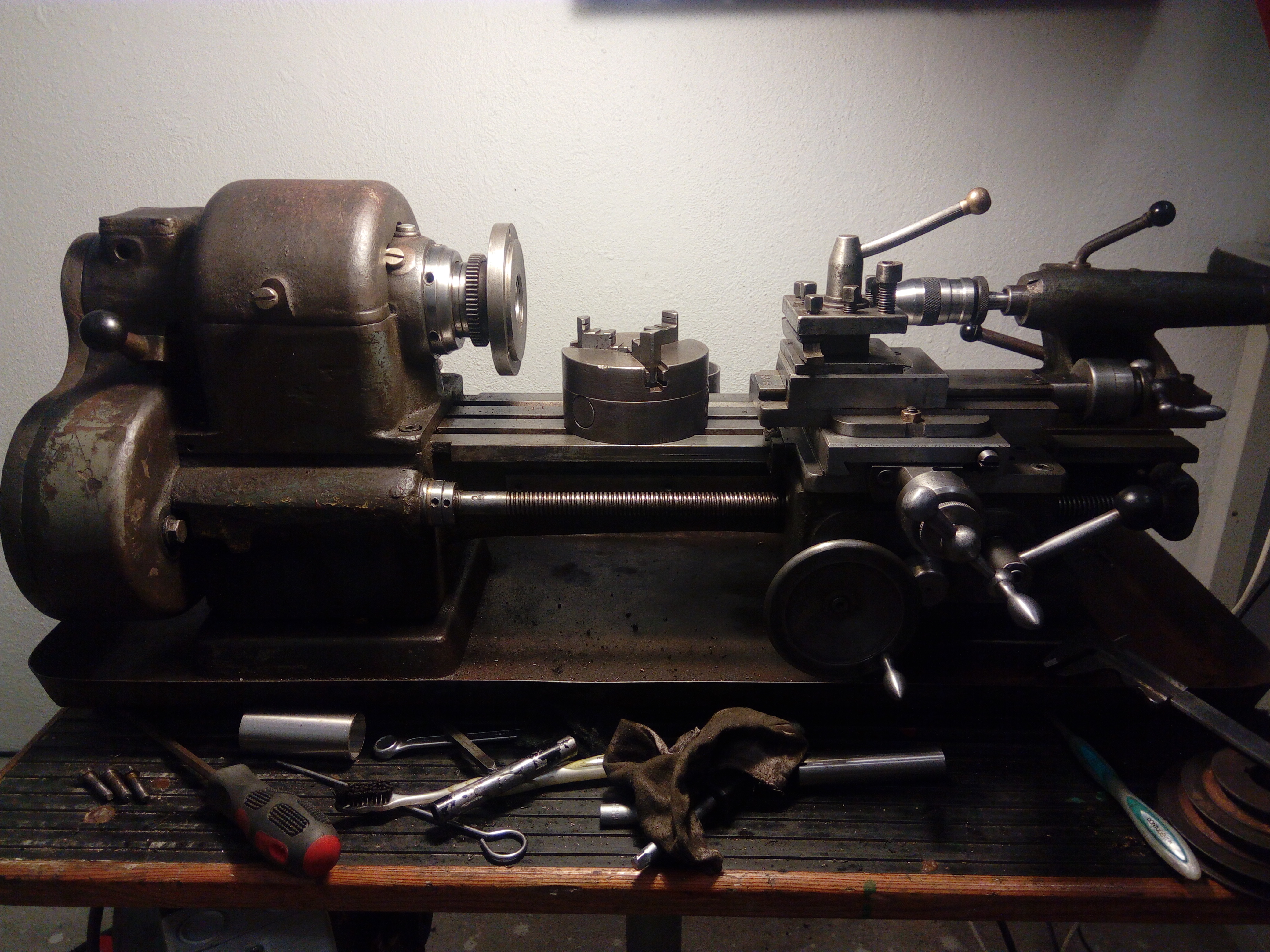

Zdravím,

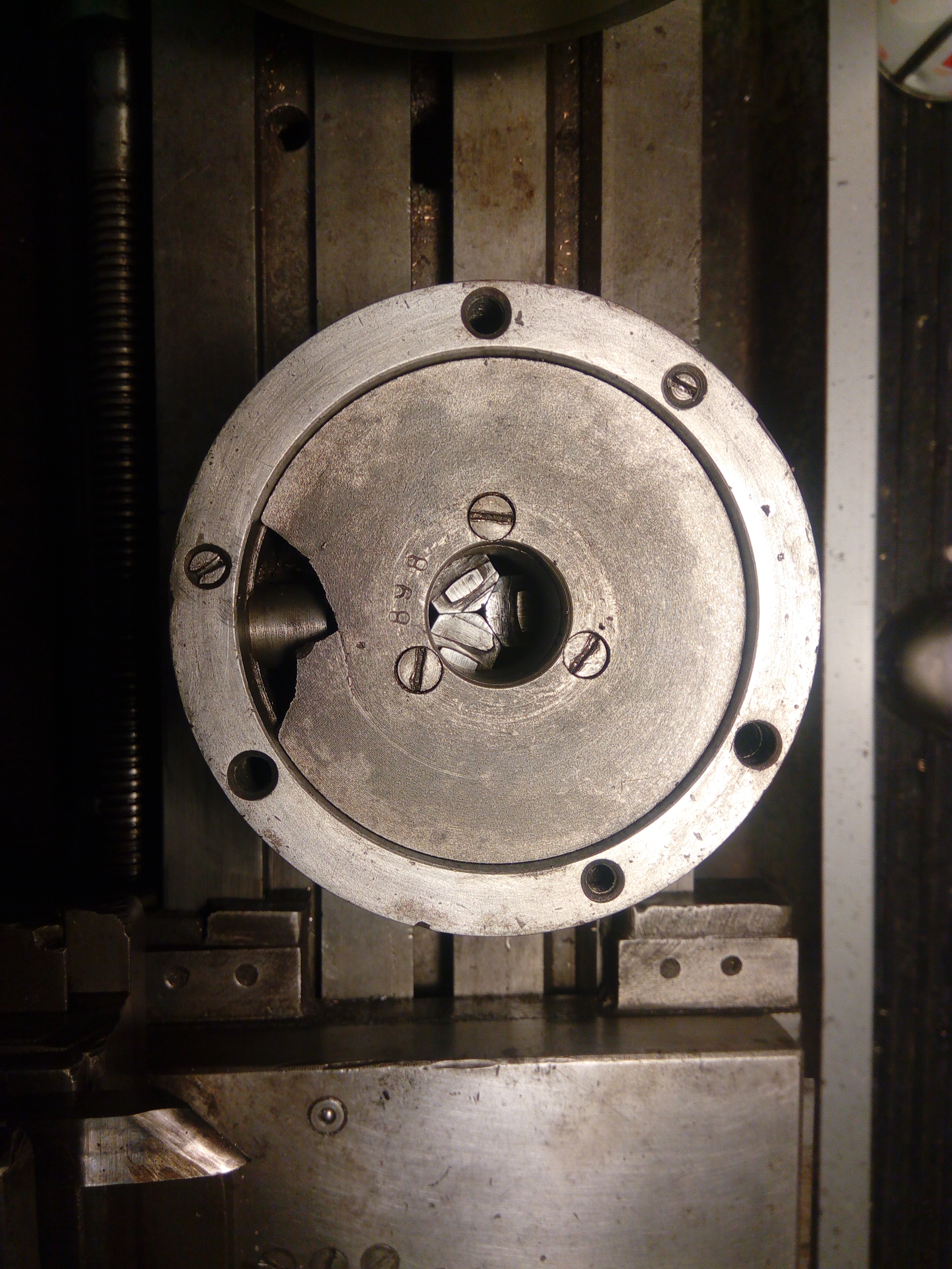

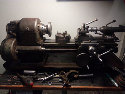

před nedávnem jsem se rozhodl, že začnu se soustružením (domečky na ložiska, hřídelky pro ložiska). Jsem v tomto totální začátečník (dosud jsem si ty věci vždycky nechal dělat na zakázku), tak se předem omlouvám za pro někoho asi podivné dotazy :D Sehnal jsem před pár dny MN80, ale brzy jsem pochopil, že není úplně v dobré kondici... Věřím, že to půjde ale doladit.

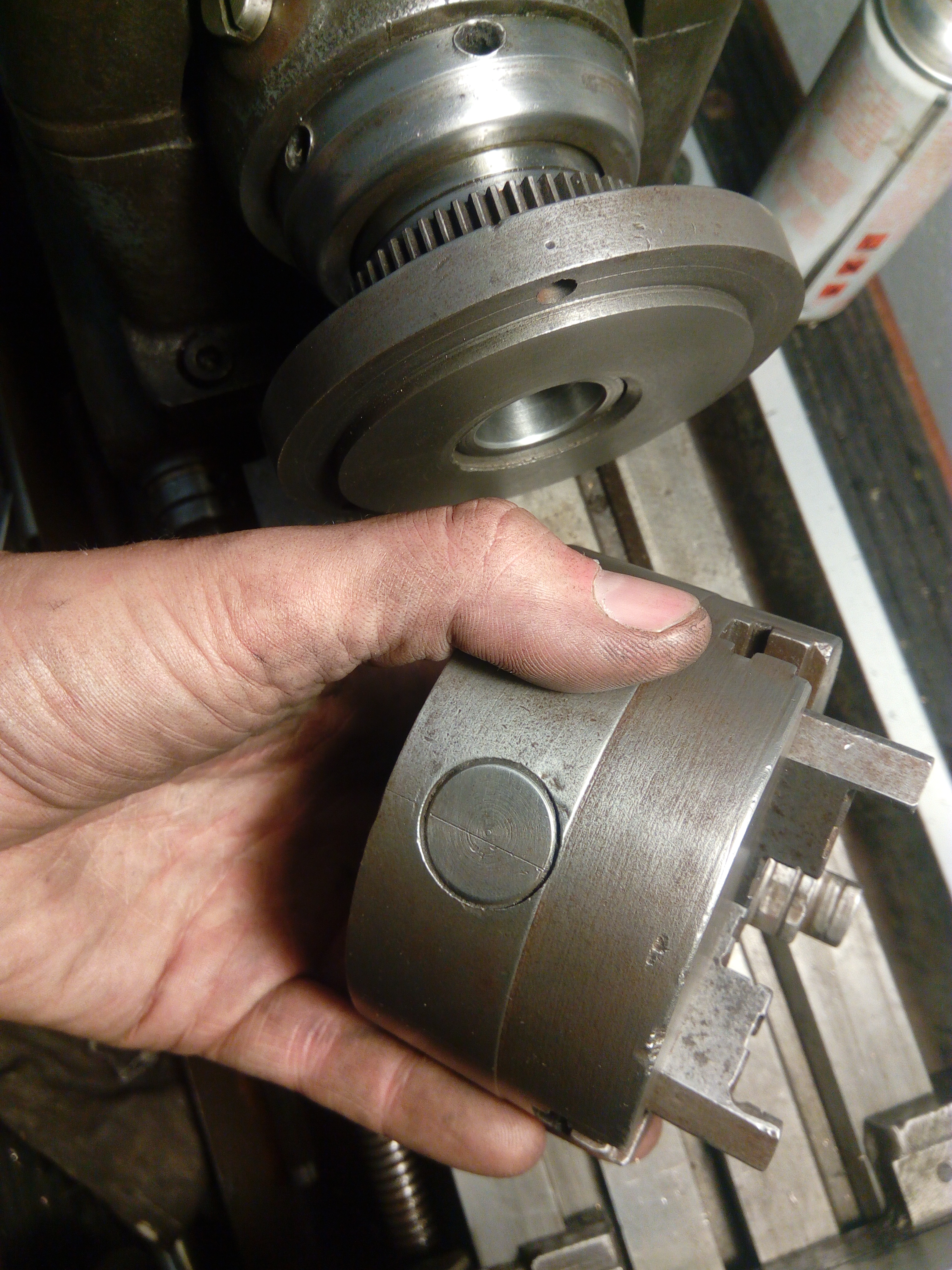

Hlavní problém jsou teď čelisti v univerzálce - při upnutí obrobek vždycky lítá - a to hodně - milimetr i víc. Čelisti nedolíhají úplně přesně k sobě. Samotná univerzálka je ale vcelku stabilní. Při koupi jsme to měřili hodinkama a dávala +-0.02mm. Je to moc, nebo málo?
Dneska při čištění stroje jsem ji odmontoval a objevil v zadu odlomený kus + evidentně jeden šroub byl odstraněn a díra zaslepena.
odmotnované sklíčidlo - pohled zezadu
zaslepený upínací šroub ve sklíčidle - v místě praskliny....
Něco se tomu muselo stát....
Uvažuji o koupi nové univerzálky TOS 100/3 1M1. Bohužel ve vybavení nebyly žádné kleštiny, tak si říkám, že když pořídím přesnější sklíčidlo, mohlo by to snad stačit. Je to správná úvaha? Nebo mi bude stačit i obyčejnější přesnost 2M1? Nebo snad ještě existuje nějaká šance, že by se tato stará dala ještě opravit? Sám absolutně netuším jak... Samotné čelisti jsou trochu jiné, než TOS, které se běžně prodávají, proto výměna pouze čelistí asi nepřipadá v úvahu.
Poznáte zkušeným okem o jakou verzi MN80 se jedná? Je dost zašlá, žádný štítek, příruba i univerzálka předělaná na průměr 100, stolek taky jiný...
Jinak se mi stroj hodně líbí a doufám, že se s ní naučím brzy dělat a poslouží pro mé kutění :)
Díky moc za radu!

23. 6. 2018, 4:49
Kup nove sklucovadlo s taci bezna presnost, ono sa casom aj tak rozhodi. Z principu neupina presne,na presne upnutie su prave tie klestiny.
Příspěvky: 5518
23. 6. 2018, 6:32
Tohle MNko nejspiš drtilo výrobu, vypadá značně opotřebené už od pohledu. Řešit zde přesnost uni je mám obavu uplně zbytečné. Raději si přeměř vůli vřetene a stav projetí lože at do stroje zbytečně neinvestuješ.

Díky. Vůli vřetene proměřím, jak mi přijde objednaný úchylkoměr. Stav projetí lože se kontroluje jak? Jinak ano asi toho má více za sebou. Kastle je hodně zašlá, ale suport, koník, nožová hlava atd. vypadají vcelku ok. A kleštiny na mn80 - nikde jsem neviděl v nabídce eshopů ani na bazarech. Nebo se dají použít i nějaké jiné? Jaký typ mám případně hledat?
Kleštiny se pak zasouvají nějak přímo do vřetene, nebo se utahují taky sklíčidlem? ( to teda nedává moc logiku, pokud sklíčidlo není super přesné...).
