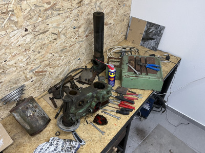

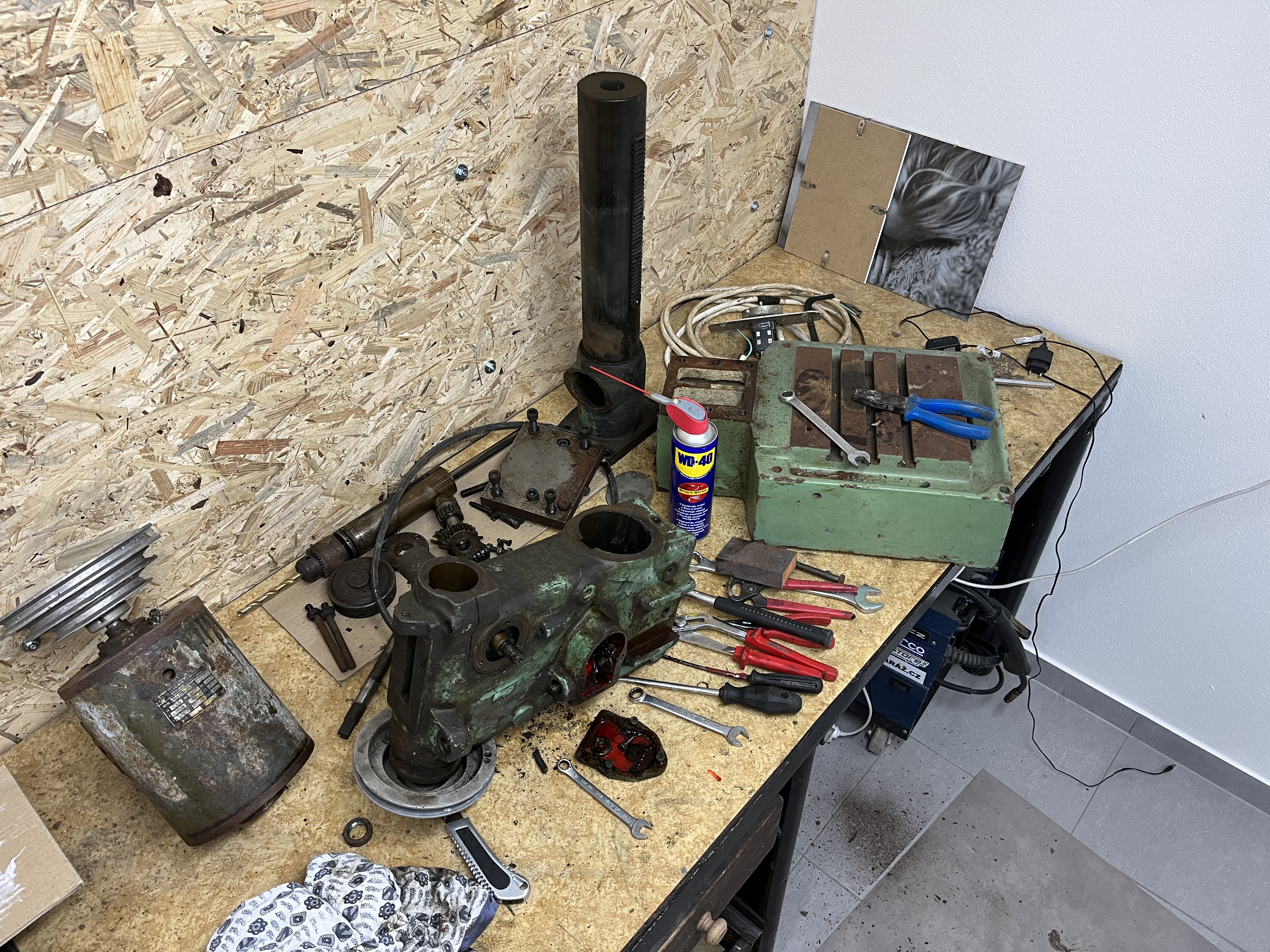

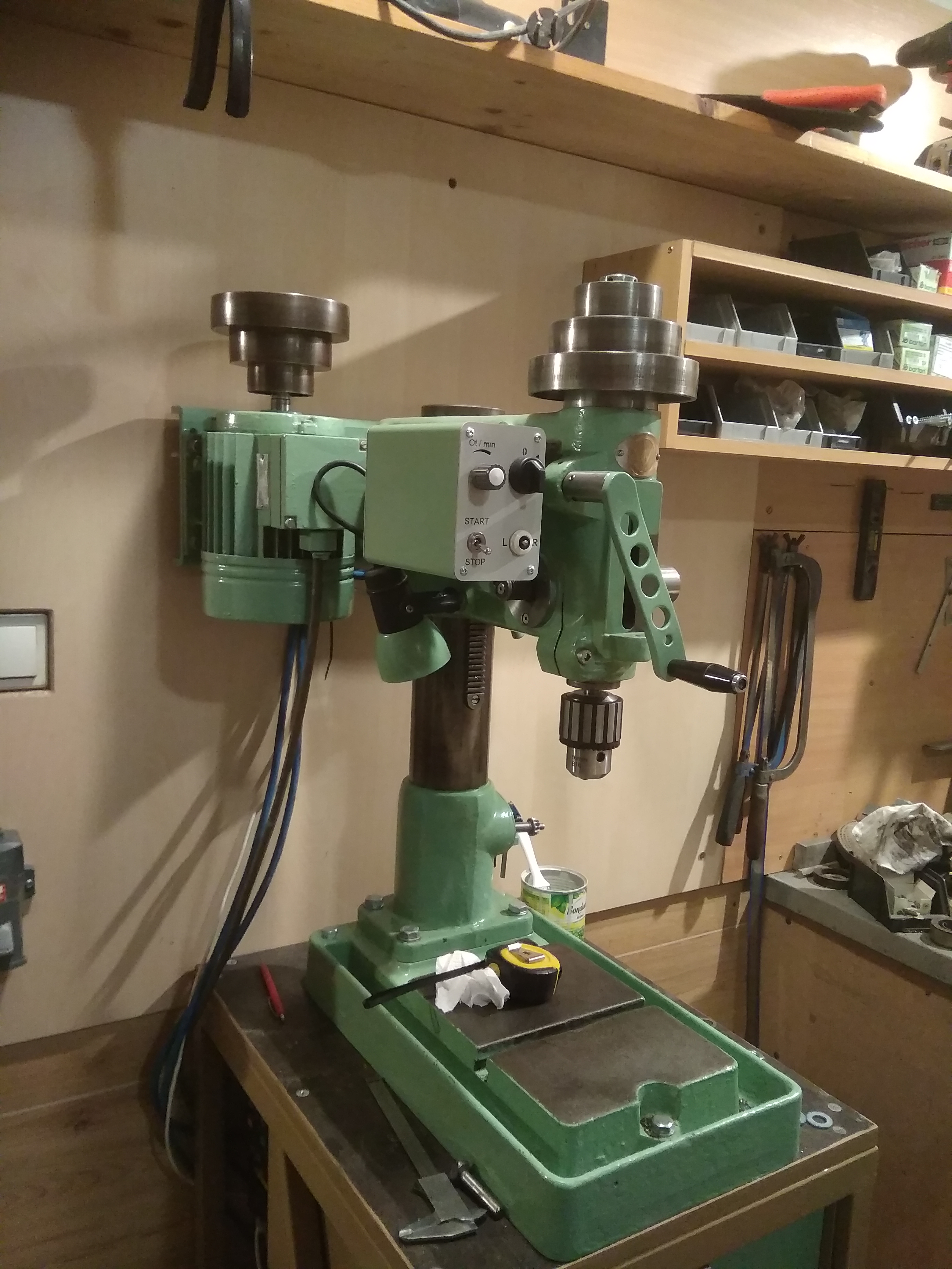

Jestli je bez vůlí, bude po opravě ok. Zkoušel jsi vůli vřetene po sundání klíňáku? Jestli to není zkreslení fotkou, je fest nakřivo, chudák malej :( a řemenice nejsou moc proti sobě

Je možnost nějakých náhradních dílů jako je třeba vypínač ?
O jakém se bavíme tak stáří ?
Příspěvky: 6437
9. 1. 2023, 7:01
Tom110r píše: 9. 1. 2023, 6:55 Je možnost nějakých náhradních dílů jako je třeba vypínač ?
Jako origo díly? :lol: :lol: Musíš být trochu kreativní, třeba do toho podstavce by se určitě vešel frekvenčák a do nového panýlku jeho ovládání, hlavní vypínač, napájení lampičky.... Jestli to tedy vydrží motorek a jestli se vůbec točí
Ta vrtacka je meziválečná, spodek novější.
Podívej se na video tohohle rusáka, co všechno jde nacpat dovnitř.
Jinak tě vítám tady na fóru! Jsem také z Pb city, pokud bys něco potřeboval, neboj se mi napsat.

Pánové nadšení mám veliké, protože mám rád staré stroje a konečně jsem ve své vlastní dílně, tak pomalu ladím nářadí a nečekám od toho zázraky, ale chtěl bych jí dát šanci…jinak byla zadarmo :-D mechaniku obstarám a na motor zaměstnám známého, díky za typy a díky za nabídky sousedi :-)
Aktuálně je rozebraná, ale před tím se vše hýbalo a šlo povolit…podstavec má mezikus, takže opravdu jiný než stroj samotný…jen ty řemenice opravdu nejsou v ose, ale to doladím.

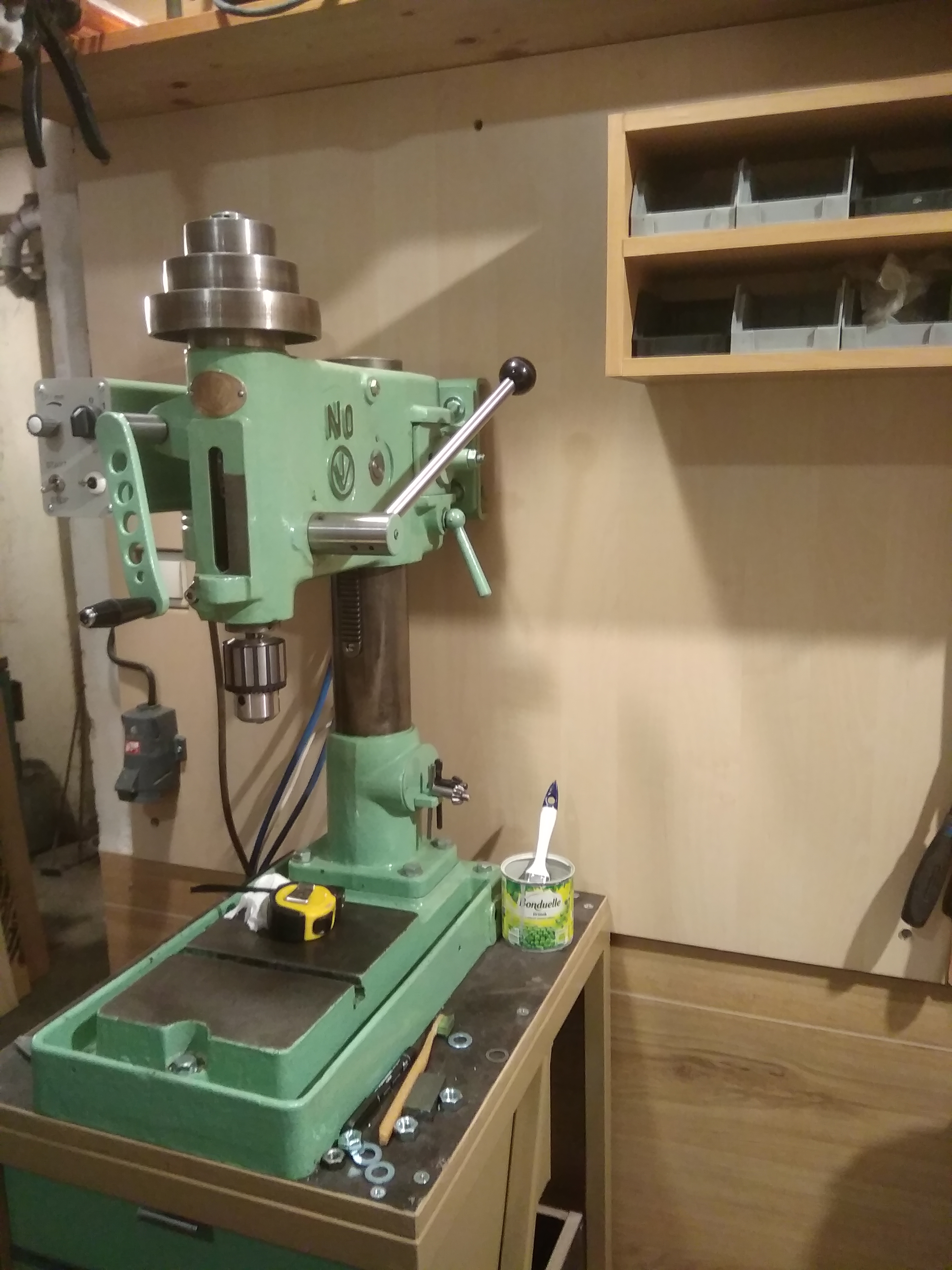

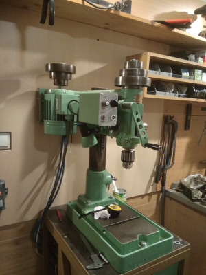

Ahoj, díky za přijetí do fóra,začnu tady :)

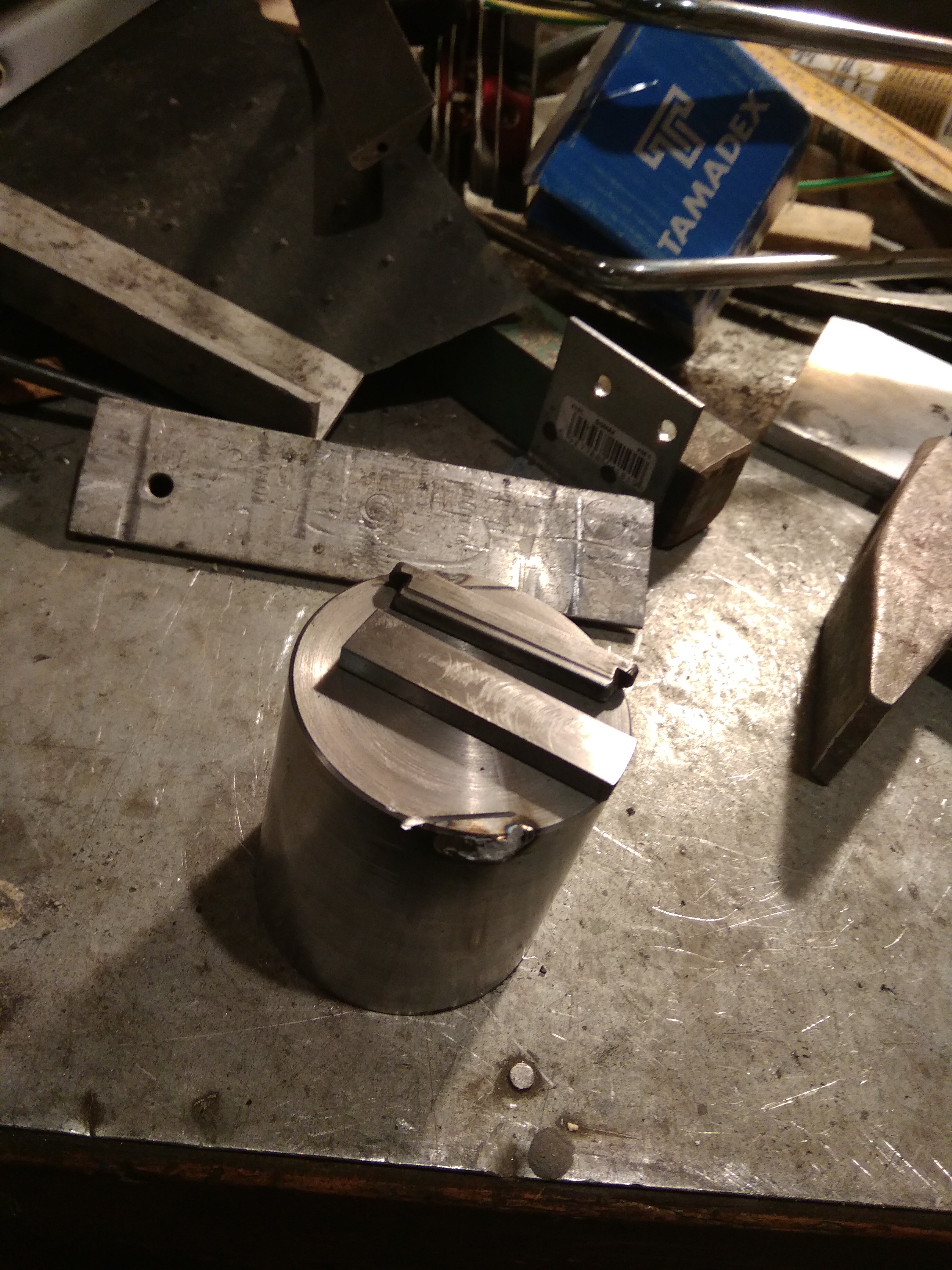

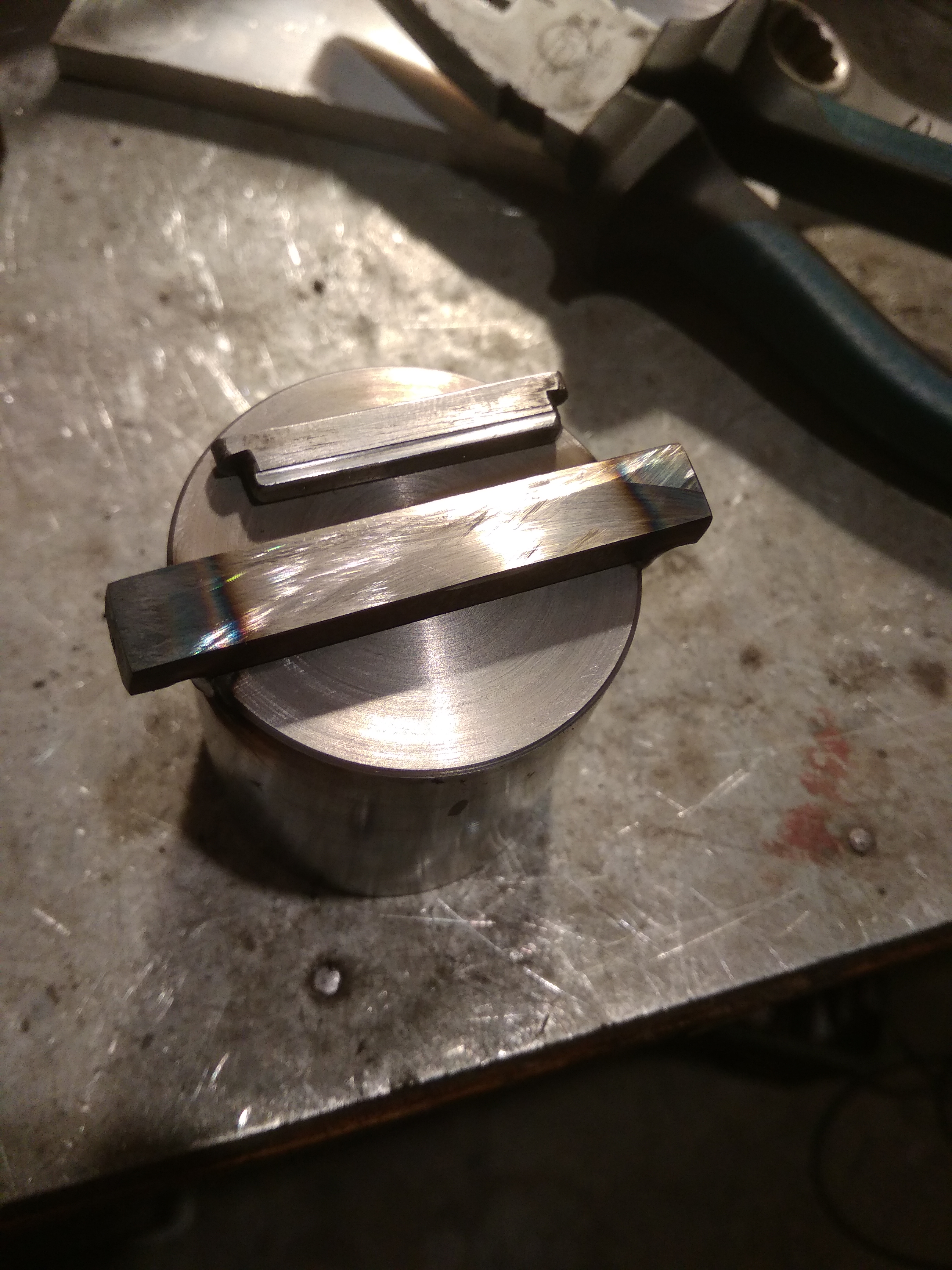

Mám tu stejnou jen trošku víc originální stav, jedná se o Volman typ N0, dal jsem jí trošku péče, frekvenčák a vrtá nádherně.. mám doma ještě rozebranou hustopeče V13 ale tato je 2x masivnější, pořádný sloup a tělo taky kus železa, té si važ.. jen ve vřetenu byly dost atypická ložiska, předělal jsem to na jiná, už nevím jejich velikosti.. taky to chtělo nové pero, když jsem zajížděl vřetenem za chodu dolů na prázdno tak to škubalo do ruky.. vyrobil jsem nové z hardoxu na soustruhu, zapomněl jsem vyfotit hotové
ps.: řemen nebyl, když se to fotilo...

KD503 píše: 10. 1. 2023, 12:41 Ahoj, díky za přijetí do fóra,začnu tady :)
Pecka, takhle bych si to dovedl představit :-)
